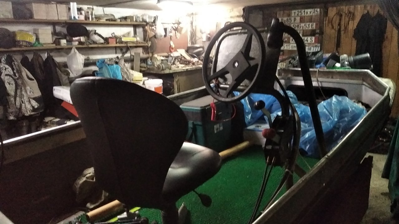

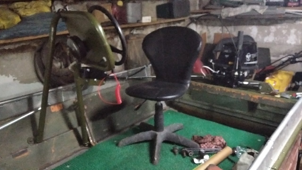

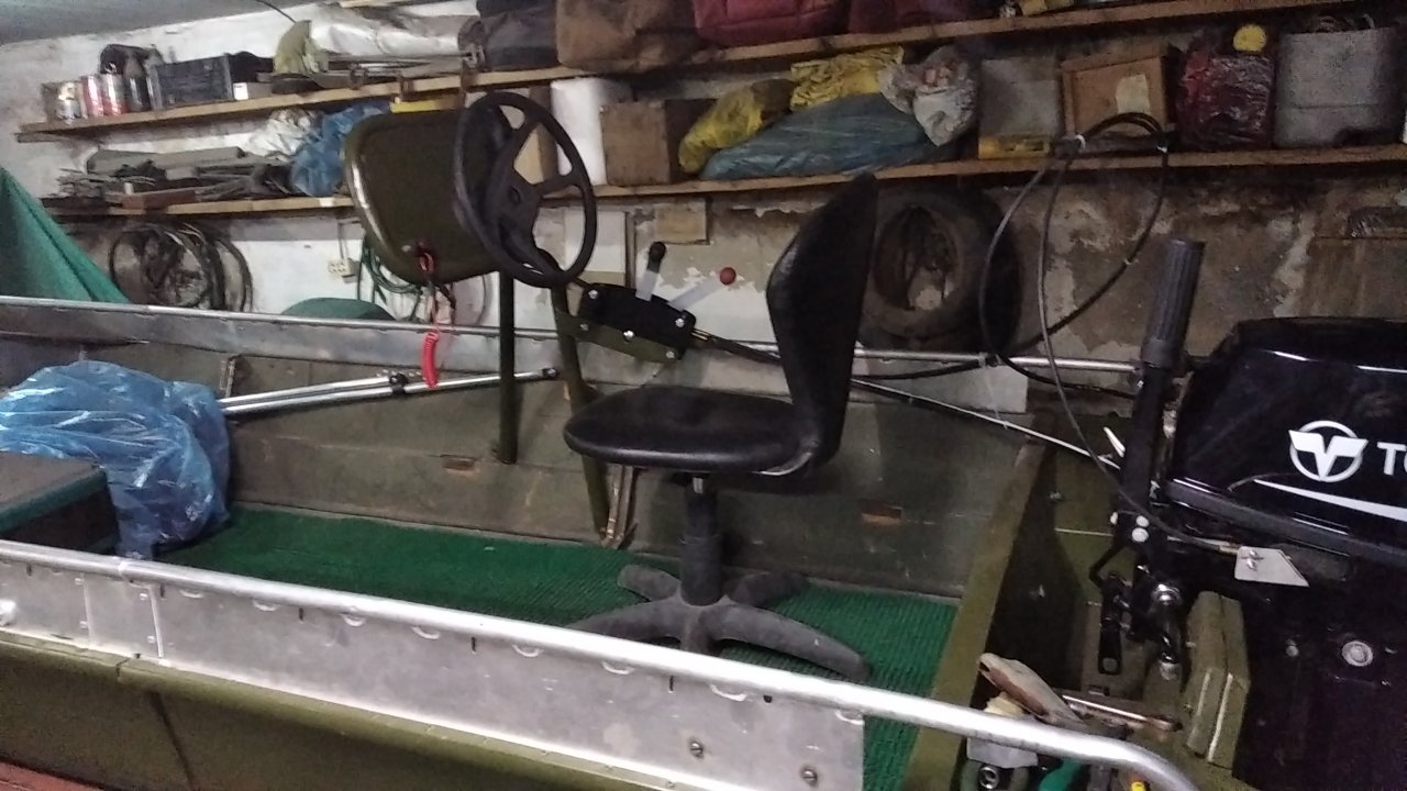

Новая версия картоп под 12 л.с.
jawa0110
14.04.2014
464
Красноярский кр. г.Ачинск
тайга340, янтарь2, автобот
Всем привет, ну вот и дошли руки до установки ДУ.
kanol
31.08.2013
1 860
Белгородская обл.
Автобот
Джонсон 9.9 Гибрид чих пых 5,5
Прикольно конечно, но мне кажется Автобот, лодка самодостаточная, и кто выбирает автобот, тому нужен именно он. А делать из него катер.... Шкурка выделки не стоит, мое мнение. Хотя - каждому свое. Но приложение рук зачетное.

Планирую переходы по 120 км, попробовал за румпелем, хоть и в кресле, но как то не камельфо.
8 541
3 283
120 км-это серьезно!За румпелем-упадешь от усталости.

Так оно и было, рука прям отваливалась, я кресло то опущу, то подниму, чтоб локоть под разными углами был, но все равно устал. Вот и решил в срочном порядке установить ДУ.

Сегодня опробовал работу ДУ, вполне удовлетворен, убрать бринчалки и будет шикарно.

И еще планирую переделать полы, вместо одного б/бака, сделать между полом и килеватостью три, чтоб высвободить кокпит.

Лодочка прям летит.:good: Удачных походов и веселых приключений.
