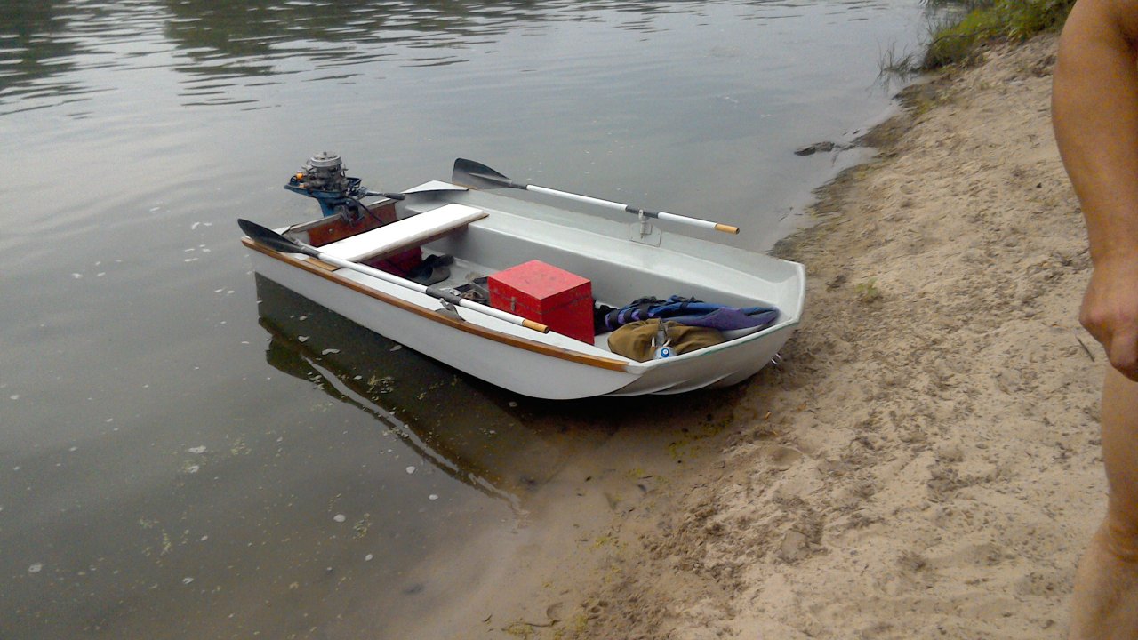

Вожу в собранном состоянии носом вперёд. У меня Галлопер, на крышу две дуги от Туле, на них посередине доску с Т-образным перевёрнутым профилем для создания направляющей. На носу лодки один двойной ролик (от роликовых коньков два) и на транце два двойных. Смотрят все вверх. В перевёрнутом виде подкатываю лодку за нос как тачку к заду авто, приподымаю, кладу носовой ролик на запаску. Затем подлезаю под лодку и закидываю нос на доску, лежащую на дугах по центру крыши , чтобы промежуток между носовыми роликами насадился на т-профиль. Затем поднимаю за корму и заталкиваю на дуги. Передний сдвоенный ролик едет при этом по доске и держится ребром профиля от схода. На дугах с краёв ввёрнуты болты для фиксации лодки от съезжания при перевозке. Конечно привязываю... Еще под лодку укладываются пенки, спальники, жилеты.
Процесс физкультурный конечно, но вдвоём вообще не напрягаясь. На фотке в теме видно передний ролик...
Спасибо, понятно. Что-то похожее и у меня вырисовывается. Поперечины у меня на обоих машинах стоят, разумеется. Ролик я собирался на носу ставить один, а вместо доски с Т-образным профилем собирался использовать просто перевёрнутый П-образный профиль. Кроме того, поскольку физкультурные процессы моя спина активно не одобряет, я собираюсь из того же П-образного профиля выгнуть довольно сложной формы аппарель. Эту аппарель я буду соединять вверху с горизонтальной частью профиля, а внизу обопрусь на фаркоп. Типа, подтащил, вставил ролик в паз и впёр наверх по образовавшейся горке. Плюс мне проще, поскольку обе машины у меня, хоть и высокие, но всё же несколько ниже Галлопера. А тут каждые даже 3-5 см большую роль играют. Ну и, наконец, я не сторонник привязывания того, что можно прикрутить металлическим крепежом. Ну, в крайнем случае, тросики, талрепчики...

А я строю свои Автоботы из стеклопластика...
Смольный.
31.05.2020
149
125
Воронеж
Вячеслав.
"Автобот", "Стрелец-460" и другие.
"Нептун 23" , "Ветерок 12", "Ямаха 2".
Из воды в "лодку" можно вылезти?
Я не пробовал, но через нос точно можно - на транце мотор балластом работает.
Если на Автоботе это возможно, значит и на моём "Сверчке" возможно, - чертежи одни и те же.
