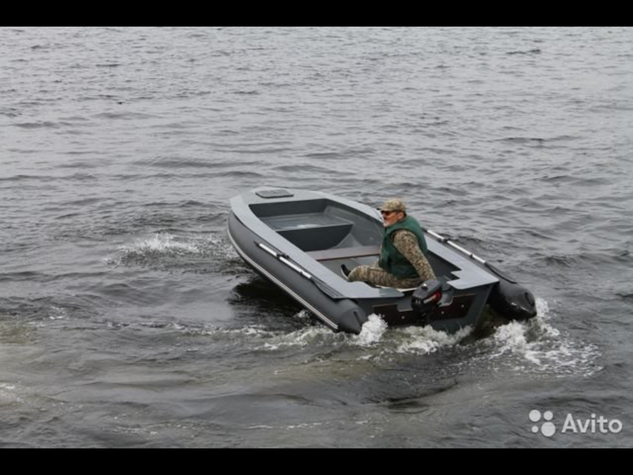

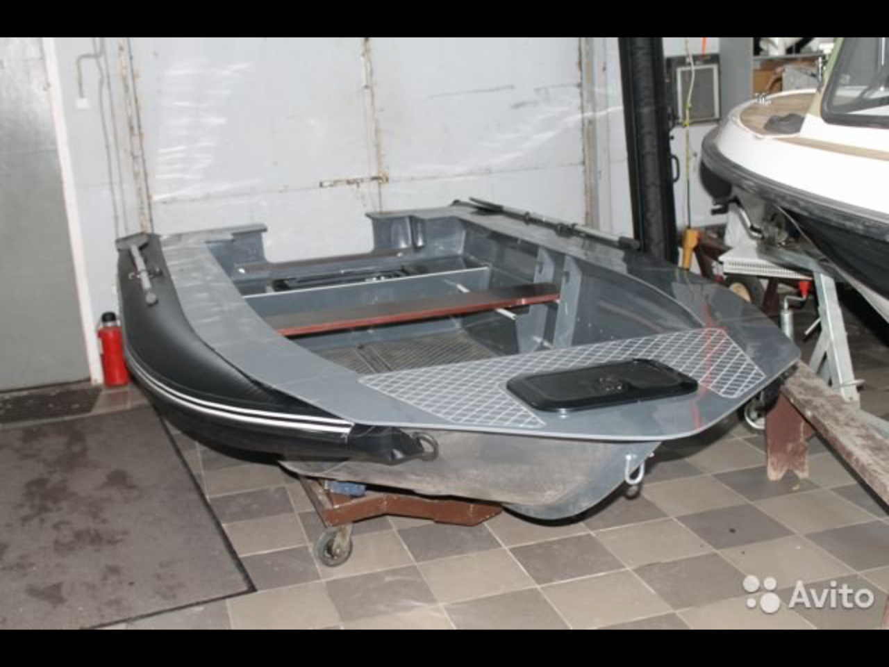

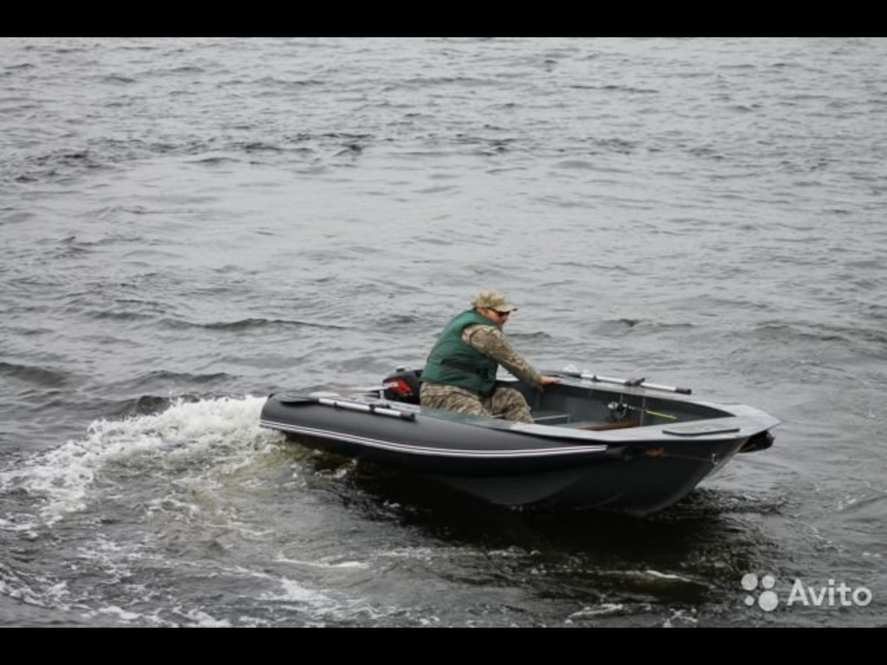

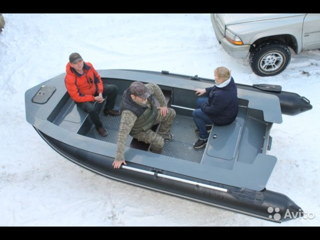

А мастеркат'овские баллоны никто на Автобота не ставил? Хотелось бы понять, как это будет выглядеть ...
Планирую заказывать в Time Trial, вроде питерская контора. На Автоботы они еще не делали. Выглядит примерно так
во всяком случае воды баллоны не касаются.

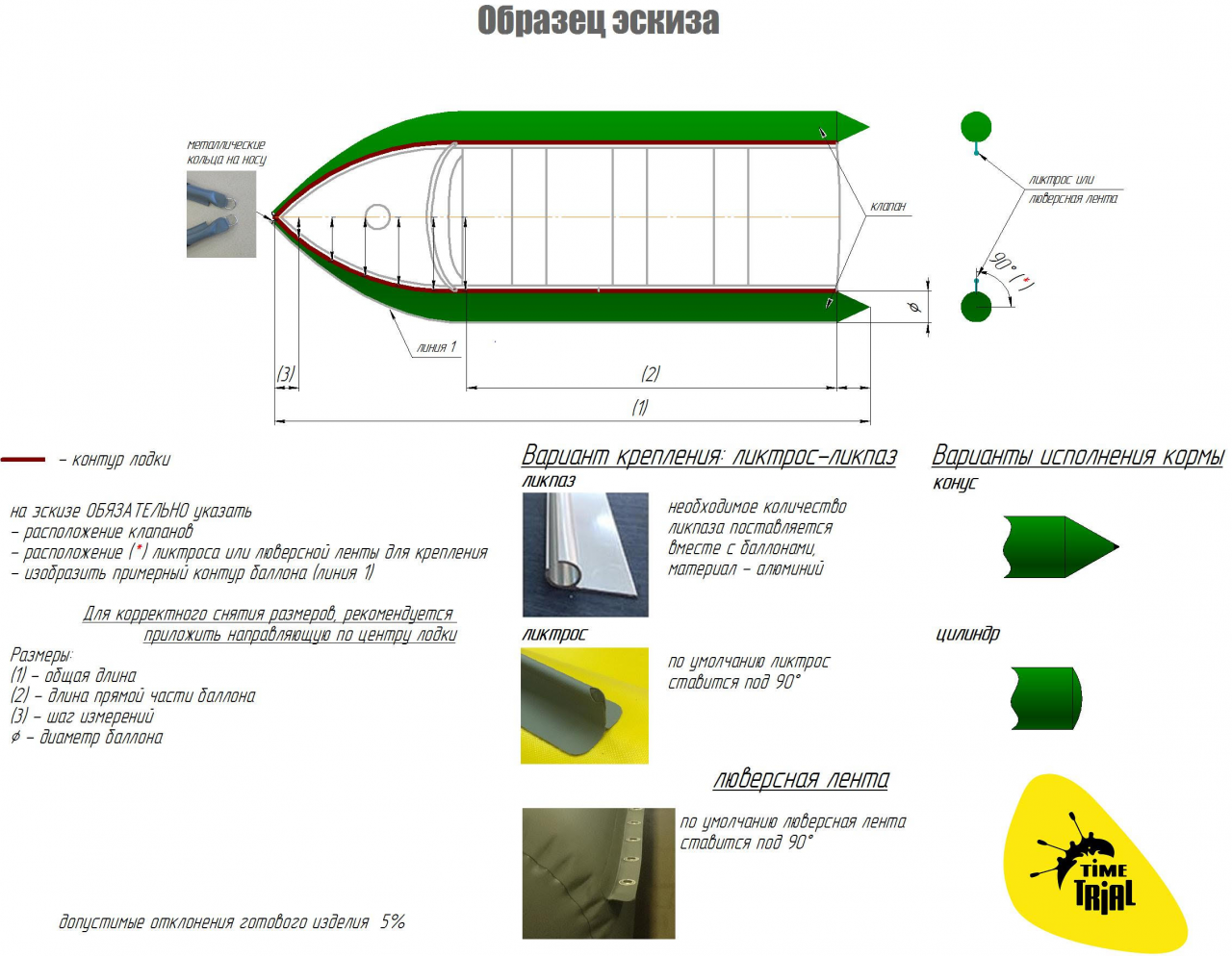

Это не реклама, это то что они мне прислали. Еще надо определиться остроносые баллоны или тупые.
Доступные цвета (ПВХ 850 гр/м): зеленый, черный, оранжевый, красный, серый, синий.
Срок изготовления – 2-3 недели, после поступления оплаты/согласования макета.
Макет (по запросу) – 3-4 дня, после поступления оплаты.
Для изготовления баллонов необходимы следующие данные:
  1. Чертеж (схема во вложении, можно ее распечатать и на ней написать размеры)
  2. Модель лодки
  3. Длина лодки (внешняя)
  4. Ширина лодки (внешняя)
167403
2 111
Вот под их требования и сделай моделирование, посмотри куда будет приклёпываться профиль под ликтрос(возможно их
будет нужно 2 на каждый баллон), как встанет баллон на нём, от этого получишь где расположить сам ликпаз и т.д .
Не забудь учесть, что на автоботе не получиться сделать плавный переход\ сужение баллона, форма лодки "угловатая" и придётся делать соединительный шов, в общем продумай все "нюансы", чтобы потом не разочароваться и не переделывать.
На модели, наглядно это получается лучше всего, удачи! :drinks:

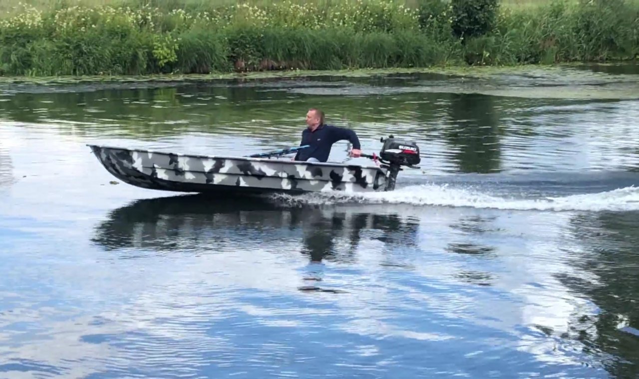

Вот мой Автобот под Сузуки 6 четырехтактный. Борт почти весь над водой.

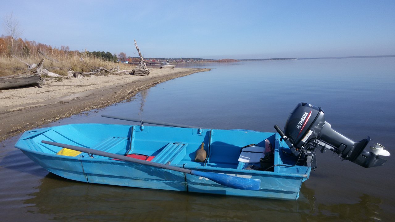

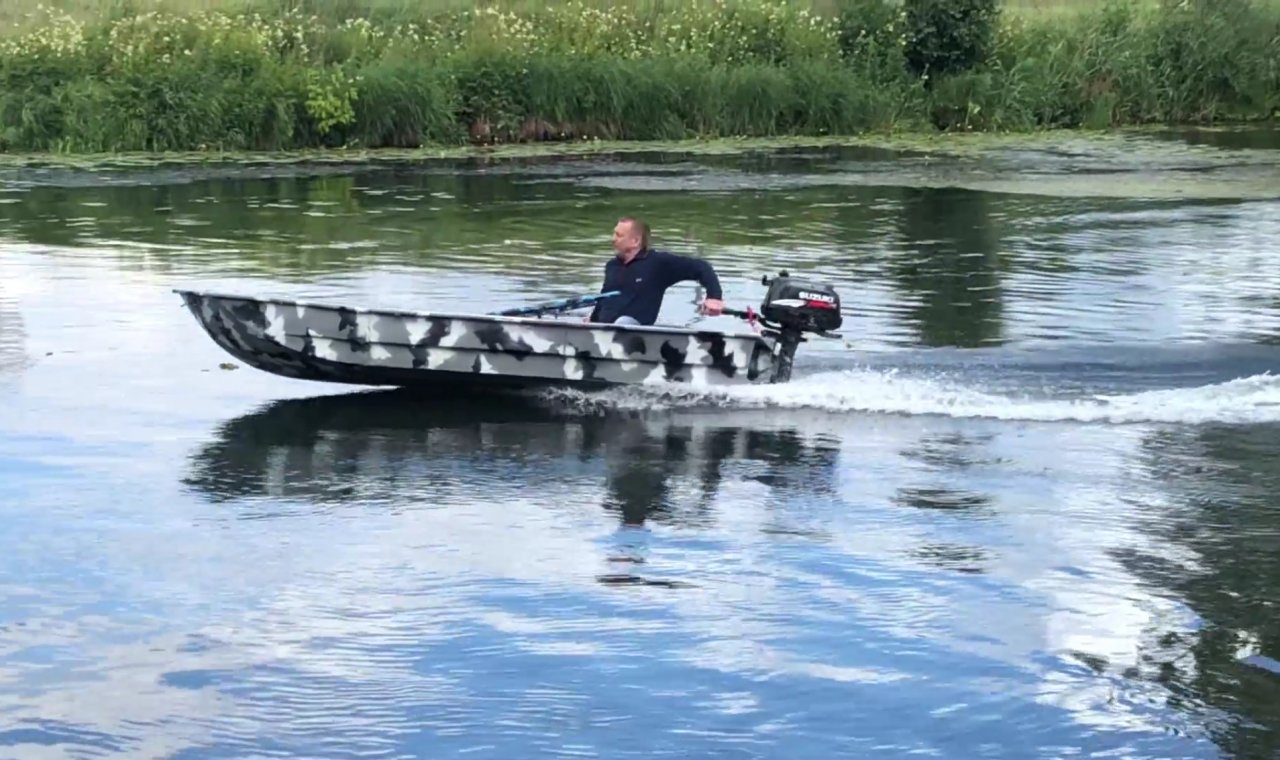

У меня пока что так выглядит ... из всех переделок - только транец поднял выше штатного положения на 60мм. А, и еще держалки для весел сделал, но они мне не очень понравились.

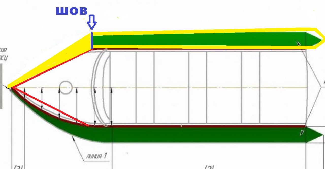

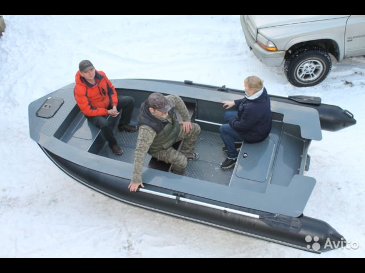

Хочу нос зашить и борт нарастить, остальное оставлю как есть. На фото выше где оранжевый Автобот с баллонами, вёсла и уключины установлены прямо на баллонах. Как вариант можно рассмотреть.
2 111
Я думаю из-за формы носа лодки, сам нос оставить голым, а баллоны свести на нет и закончить на скуле...........

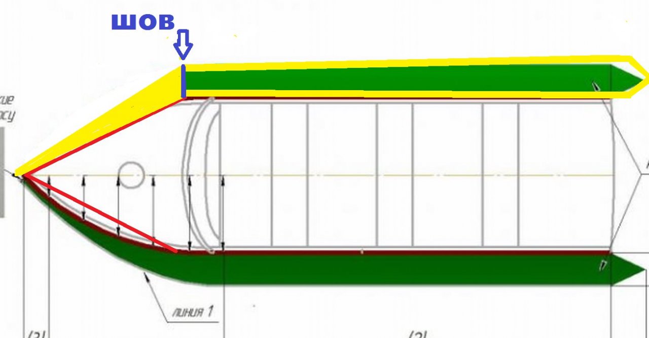

Баллоны лучше провести до носа лодки, из за формы придётся делать шов, я об этом писал выше. Баллоны вдоль борта лучше делать с "лёгким" конусом.
Схематично, для понимания о чём говорю:
167437
Попробую на бумаге, посмотрю как получится. Тут конечно надо очень точно все расчитать и разметить, ведь придут по почте кривые баллоны и что потом с ними делать. До носа лодки конечно предпочтительнее, но из-за формы могут плотно не прилегать, есть такой риск.

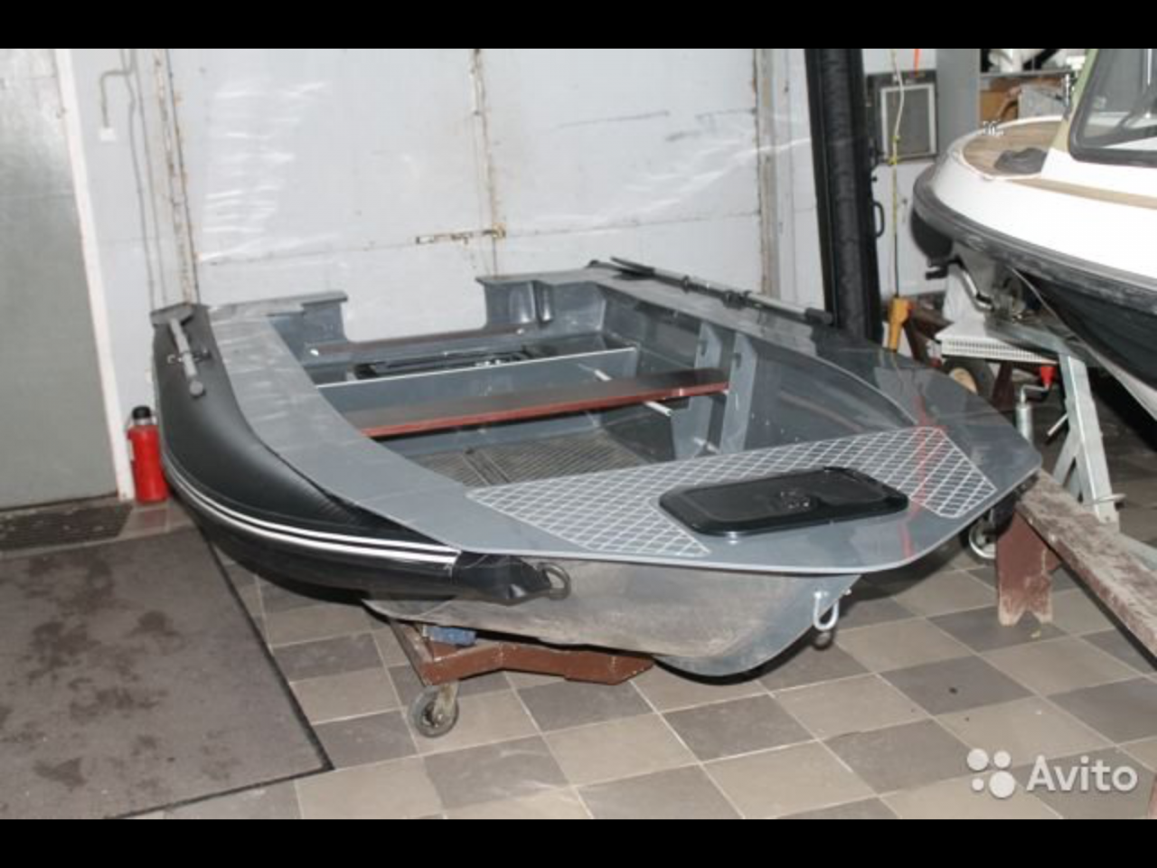

Из-за формы носа Автобота, думаю баллоны такой конфигурации будут оптимальны.
jawa0110
14.04.2014
464
Красноярский кр. г.Ачинск
тайга340, янтарь2, автобот
Да вариантик не плохой, вот тоже подумываю оснастить свой автобот баллонами RID. Кто нибудь уже установил себе сие чудо? Хотелось бы пообщаться.

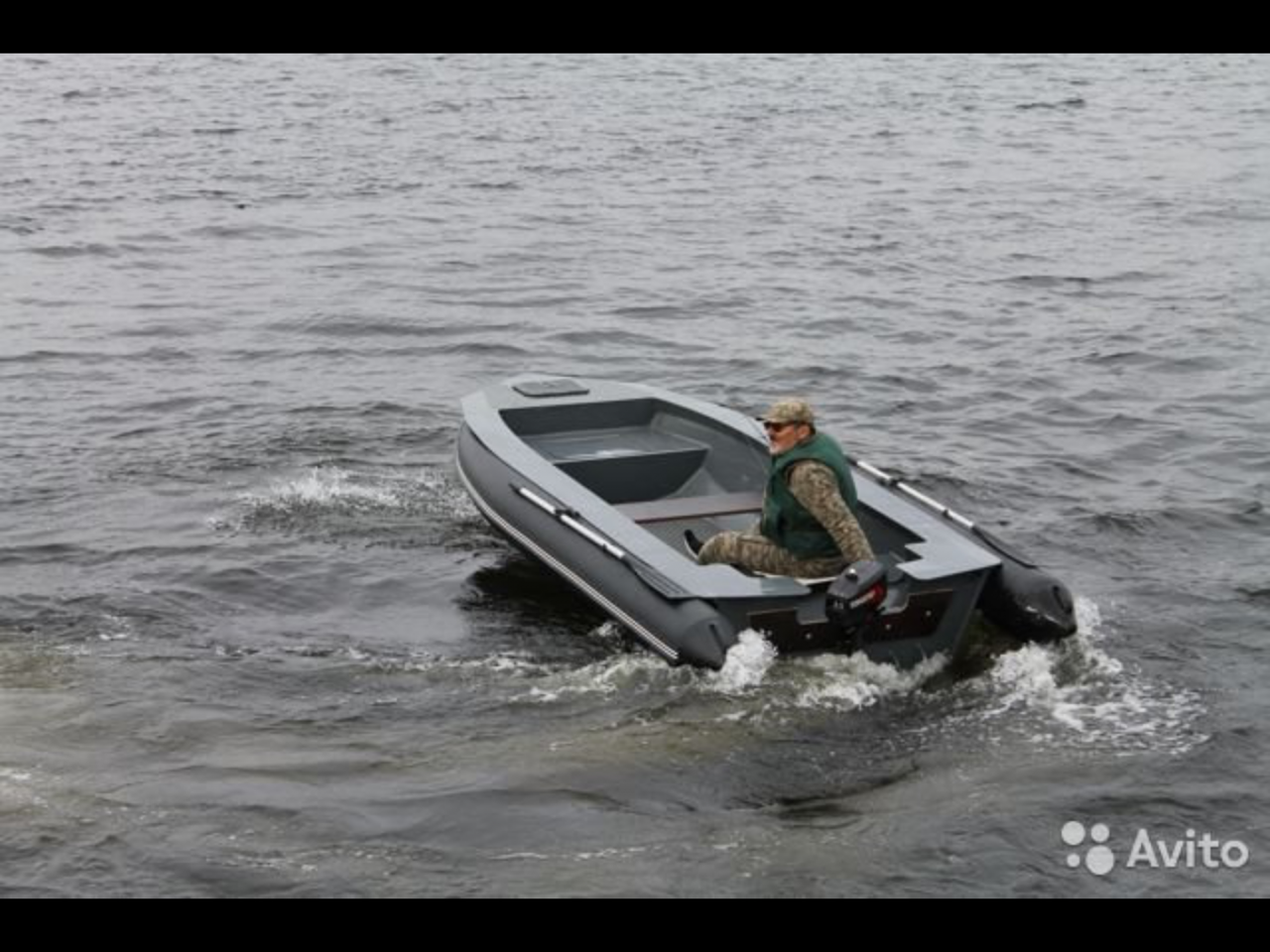

Наконец испытал установленный баллоны на Автоботе.
Заказывал в Мастеркат-е:
Номенклатура Количество Цена Сумма
Б325_25Ф5 2 шт. 6 250 р. 12 500 р.
ИТОГО: 12 500 р.
Изогнутый борт - диаметр 25 см, длина 325 см.
Цвет баллонов серый.
Условия выполнения: Предоплата 100%. Счет действителен в течении 3-х рабочих дней
Срок изготовления: 10 - 15 рабочих дней после получения оплаты.
Впечатления:
Установка 2-х баллонов с накачиванием лягушкой, креплением ремнями и докачкой до рабочего давления - минут 15
В статике лодка превратилась в плот - устойчивость замечательная.
Уключины пришлось перевернуть, чтобы повыше вёсла поднялись, но всё равно веретено трётся о баллон чуть-чуть. Буду делать проставки для подъёма уключин.
Скорость при движении на вёслах уменьшилась немного так как баллоны касаются воды чуть-чуть.
На моторе с загрузкой 4 человека скорость упала с 24 на 21 км/ч. Замываются кормовые части баллонов.
В целом очень доволен - при незначительном снижении скорости ощущение безопасности и комфорт при рыбалке стоит того.
