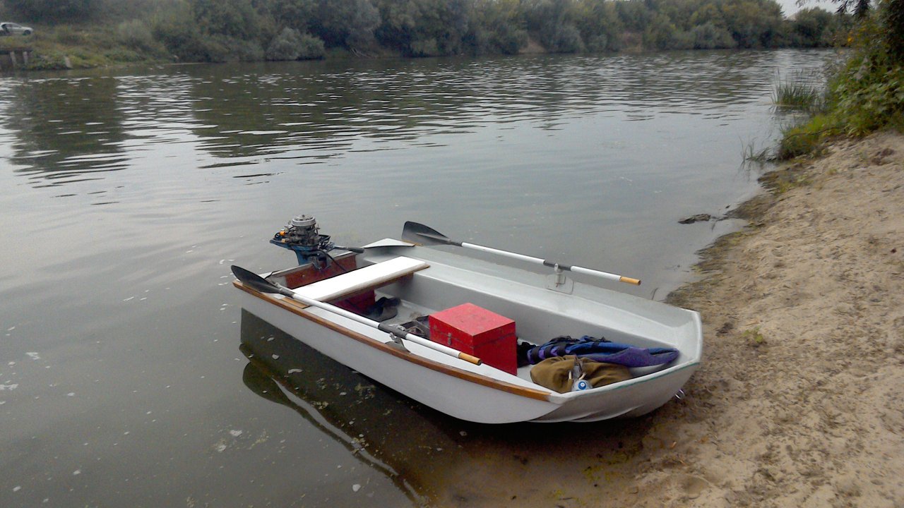

И ещё, "про скручиваемость"...так сказать.
Для обеспечения противодействию нагрузок на скручиваемость конструктор ( судостроитель) использует специальные способы, начиная от набора необходимой толщины обшивки корпуса, - стеклопластик позволяет делать местные усиления при формовке, и далее, установка силовых элементов в местах концентрации нагрузок (брештуки, стар-кницы), далее, установка деталей внутреннего устройства (переборки, рундуки и пр.) с приформовкой "мокрым угольником" к корпусу. а ещё привальный брус по борту может быть силовым элементом.
...А ещё можно усиливать ламинат (материал обшивки) высокомодульными материалами ; углеродные и арамидные ткани, далее, заменить полиэфирную смолу на эпоксидную, более прочную и применить вместо "открытой формовки" метод "закрытой формовки" - под вакуумной плёнкой, а ещё есть термостатирование ламината. "закаливание", но это уже сфера авиастроения, - моя основная работа.
На фото "Сверчка" можно видеть брештуки в углах борт\транец и продольные рундуки приформованные к корпусу лодки, привальный брус выполнен из дерева и тоже работает на жёсткость корпуса. На фото не видно, но в корпусе лодки есть приформованый полик из сотопласта лежащий между первой парой продольных реданов - тоже элемент прочности. ...На транце установлен уголок из нержавеющей 3-х мм стали, чтобы разгрузить транцевую доску.
Рундуки, так же выполняют функцию блоков плавучести.
Всё это в сумме делает лодку правильной.

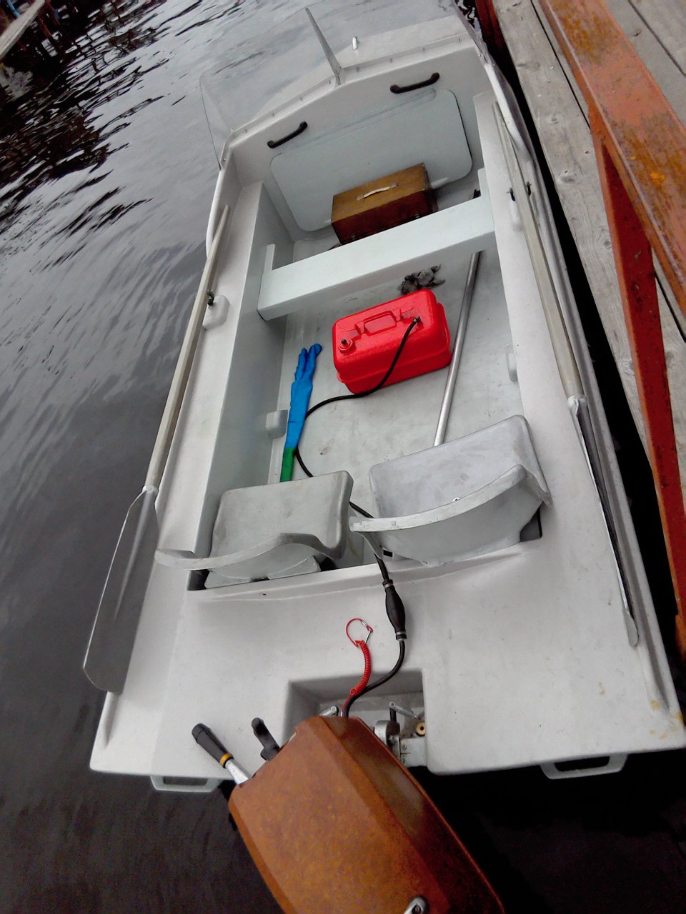

Добрый день.
Пытаюсь выбрать лодку, до этого никогда у меня лодки не было.
Критерии для выбора достаточно простые,
Размер, лодка должна мало занимать места. Машины у меня нет, И лодку возможно перемещать от места хранения до места использования одному, например на тележке,
Лодка будет храниться в комуналке, примерно метров 200-250 от берега.
Читал про разные, надувастики все видов отпадают, ну не нравятся они мне, остаются аллюминиевые. Советские и современные.
Разборные только советские.
Выбор был малютка, романтика и автобот.
малютку все ругают. Романтика выглядит колошеобразной, автобот более похож на лодку.
И опять же, судя по форумам, автобот почти не ругают.
В виду ограничености бюджета мотор будет ветерок-8. Гонять на лодке не собираюсь. Да и запчасти на него легко находимы, и если что случится то можно самому ремонтировать.
эксплуатироваться лодка будет на реке, и может быть попробую вдоль берега Ильменя.
Сейчас предложили автобот, и вот сомнения, не разочарует ли он, и правильно ли я решил выбрать эту лодку?
В лодке я буду почти всегда один.

А я строю свои Автоботы из стеклопластика...
Круто!
Однако, на мой взгляд. из пластика строить Автобот нет смысла. Несмотря даже на очень правильную, на мой, опять же, взгляд, конструкцию кормы. Из пластика можно построить что-нибудь поинтереснее Автобота по обводам и не только по обводам. Если уж платить весом конструкции и работой, то надо же за что-то полезное платить.
Кстати говоря, если хотите, то можем даже встретиться и на эти темы пообщаться.

На мой взгляд, Автобот для ваших задач великоват. Это не очень-то маленькая лодка.
Конечно, если есть, где его и мотор ставить...
Однако, если вы так уж против надувастиков (не вижу ничего лучшего для ваших задач), а Автобот, который вам предложили, в хорошем состоянии, то можно и попробовать. Продать его -- не проблема. Единственное, что...
...как я понял, лодка будет первая, и потому рекомендую сразу же, до выхода на воду, добавить ему поперечной остойчивости. Это можно сделать, просто приклеив ему к бортам, вровень с отштамповкой, например, Пеноплэкс. Он толщиной до 150 мм бывает. Сверху лучше, наверное, покрасить или слегка оплавить, чтобы точно воду не набирал.
Под Ветерком в одного будете ходить с ветерком.
И, кстати, можно попробовать собирать только две секции. Для одного этого может хватить. Правда, не знаю тогда насчёт Ветерка. В пол газа если только...
P. S. И посмотрите на предыдущей странице мой отчёт об использовании Автобота. Учтите только, что речь о Волге.
