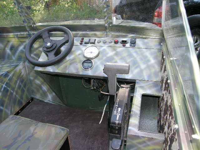

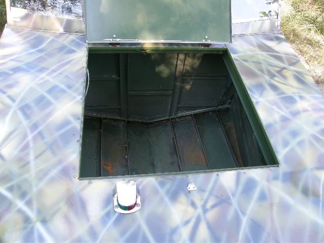

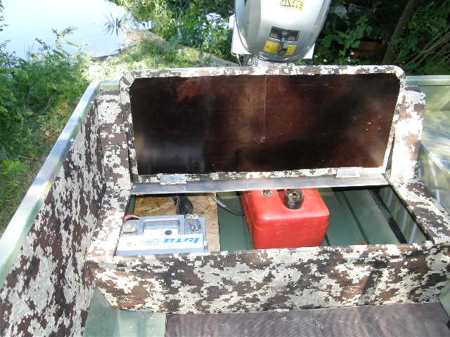

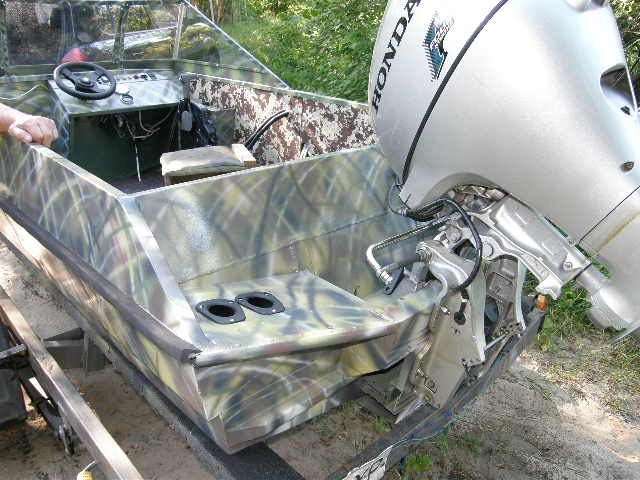

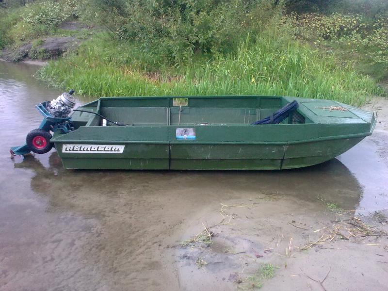

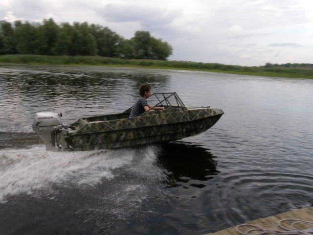

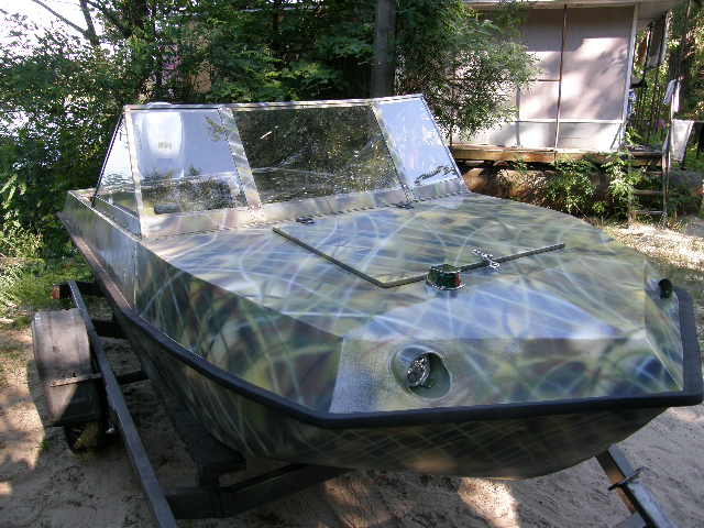

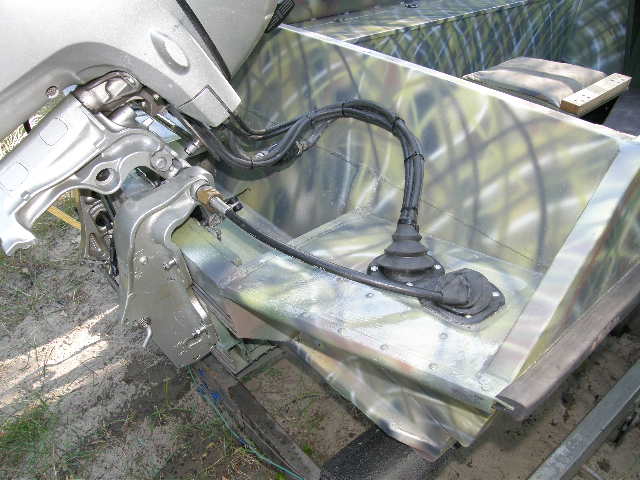

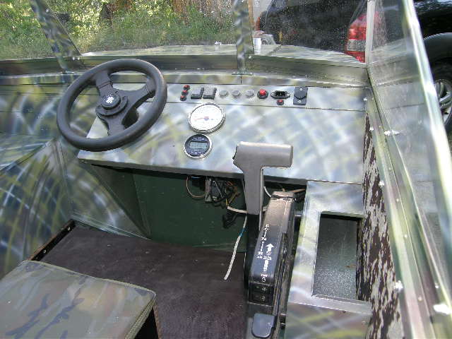

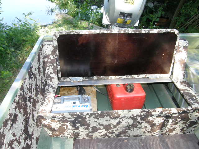

Мой вариант модернизации АВТОБОТА
Братка! Просто СУПЕР!!! :good:
Я специально зарегился, чтоб тебе об этом сказать!
Респект и уважуха!!!

Что за мощность у мотора?

Чинная у вас получилась лодка. Ей бы раскраску веселую. Была бы гоночная. Сколько весить стала? Как зарегистрирована, скорость какая ? Сколько увезет?

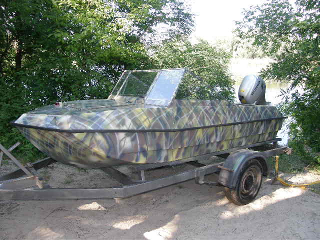

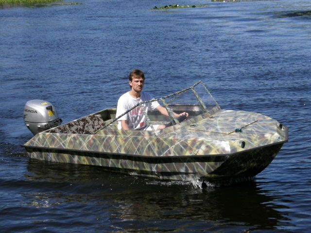

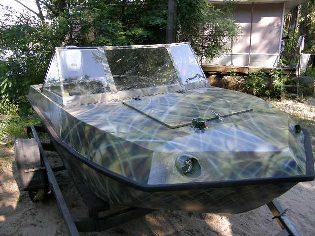

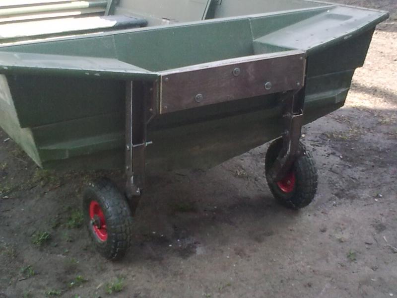

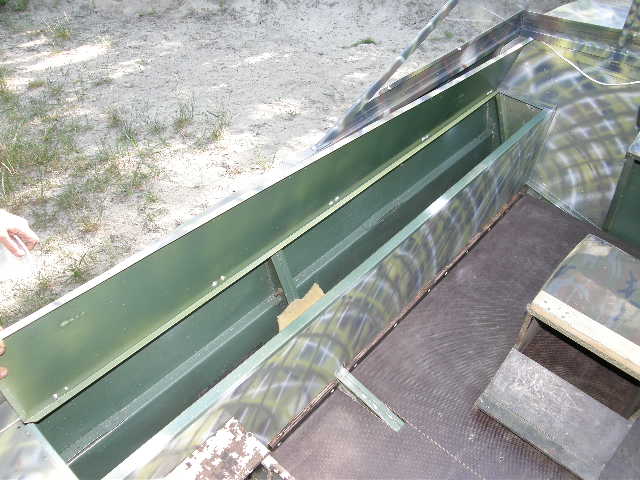

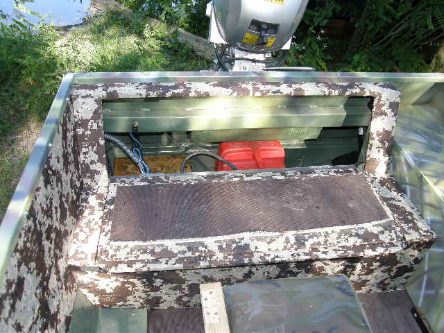

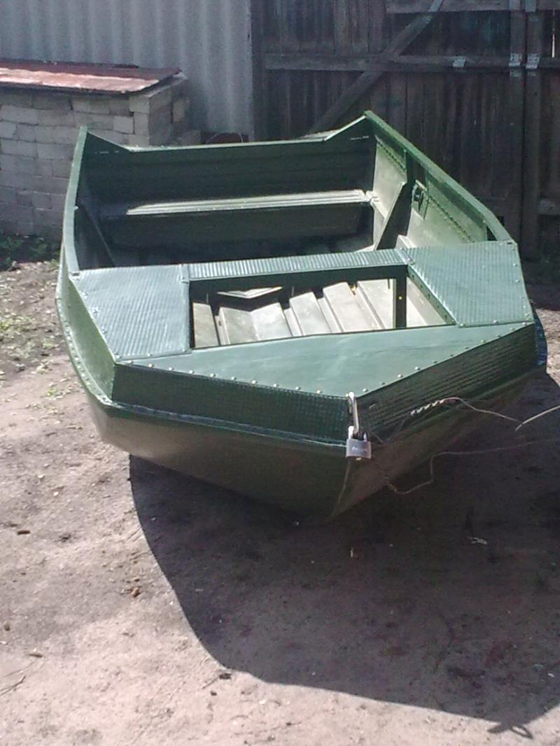

такой у меня получился автобот. вес прибавился всего на 17 кг.

Зачёт!! Ром, а где лобовик и тент? ты ж вроде собирался ставить? :?
hunter
04.02.2013
228
roman
автобот
москва м ветерок 8
Re: Вопрос по теме Автобот
лобовик и тент буду делать в ближайшее время. раму лобовика варить из 15 профиля. средняя часть будет открываться наружу. просто ждал полевых испытаний самой лодки. хотел узнать насколько тяжёлым получился нос, что там ещё можно настроить и насколько будет подниматься нос лодки на разных режимах...оказалось, что нос ещё можно грузить и грузить. и снарягой, и шмотками, ну и лобовиком, естественно. 1,5-2кг профиля+оргстекло вообще погоды не сделают. в перспективе ( а вернее задача №1!!!) сделать 3е съёмное колесо под нос. пока весь вес лодки приходится на мои плечи и руки. а вот с тентом небольшая промашка получается-я хотел делать его неразборным, откидывающимся назад (каркас тента) как раньше на каретах и первых авто делали. сзади дуги тента ложатся именно на то место, где румпель с ручкой газа. то ли румпель под дуги, то ли сверху них-пока ещё так и не решил. если делать разборный каркас-это уже другой вариант. вот фотка для образца. примерно то же самое и я хочу делать.

Ну... ждём-с отчётик :yes:

hunter Подскажите новичку, какова цель этих реконструкций? Ведь там не только закрыт носовой отсек, но и надстроен борт. Меньше воды попадает вовнутрь при движении? Или чисто эстетика? Как бы на катер становится похожа...
