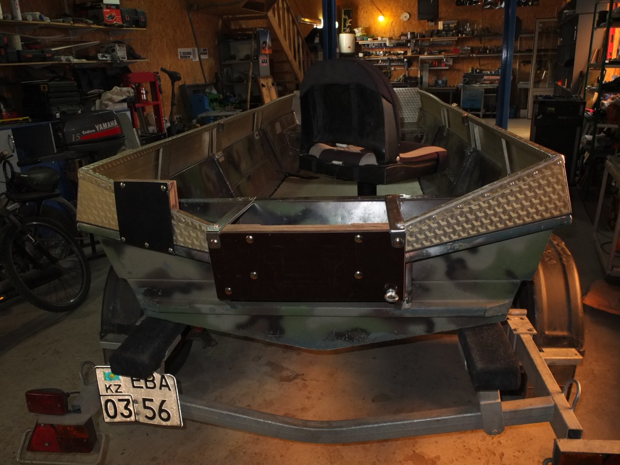

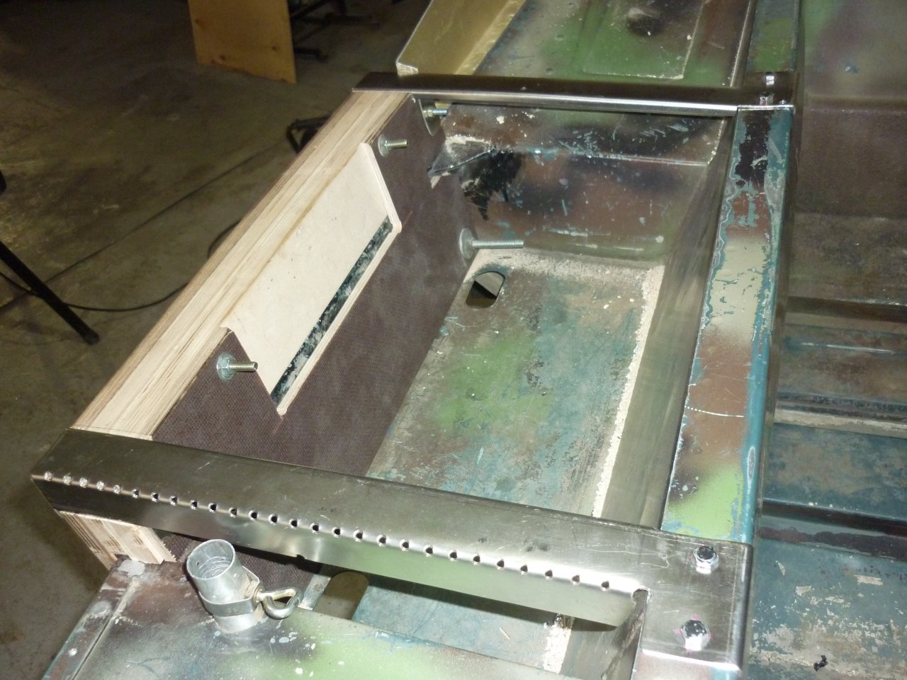

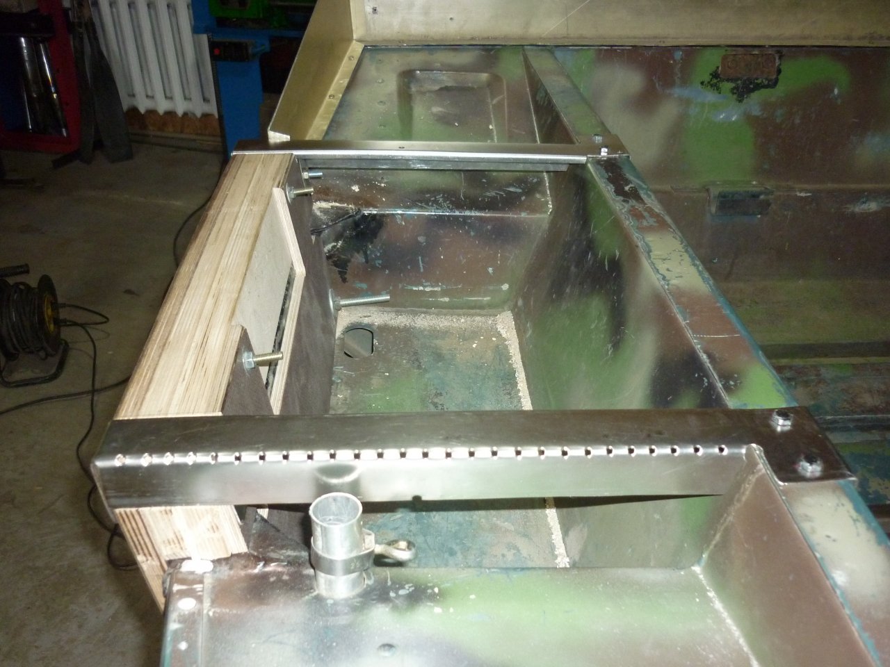

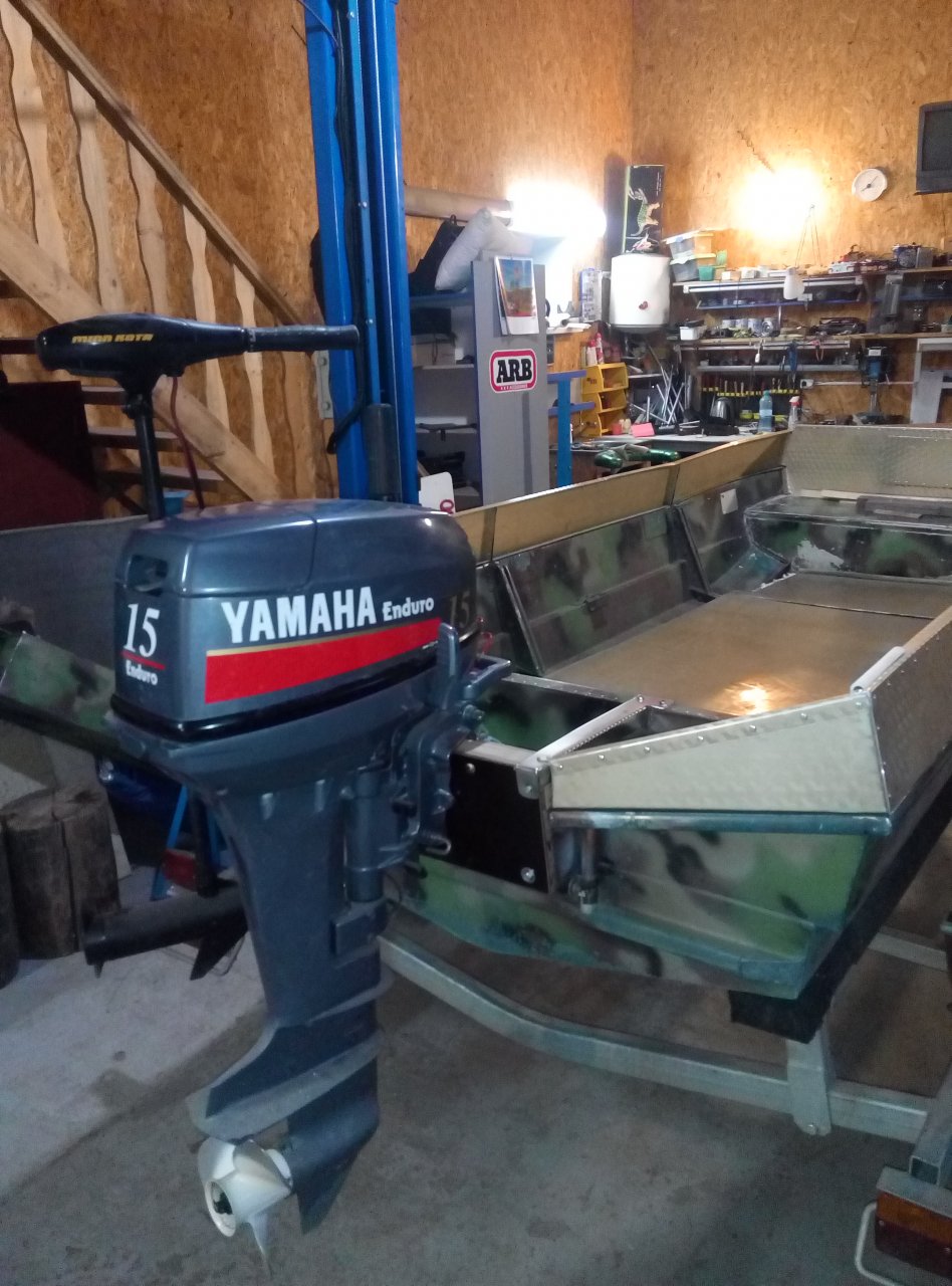

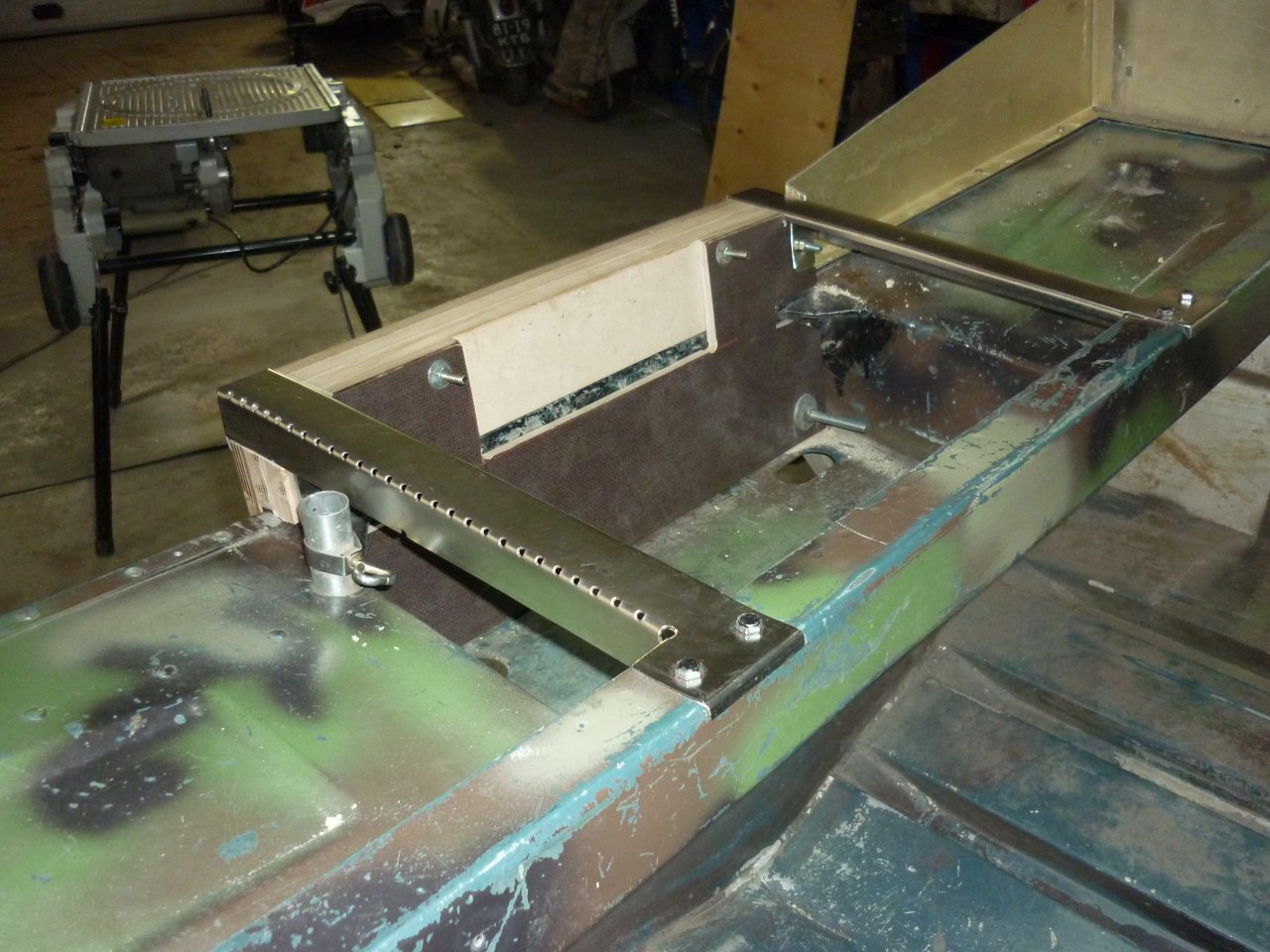

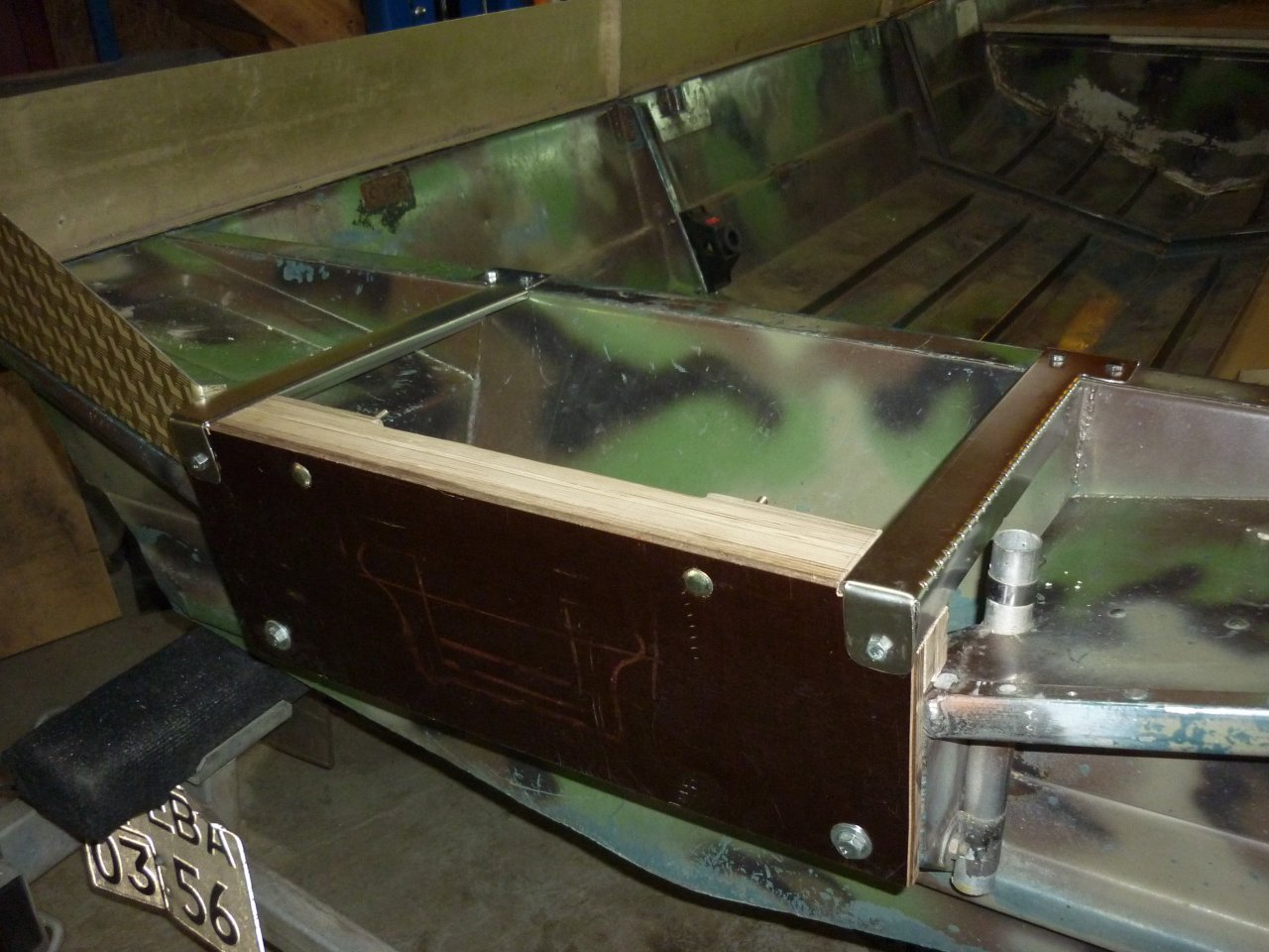

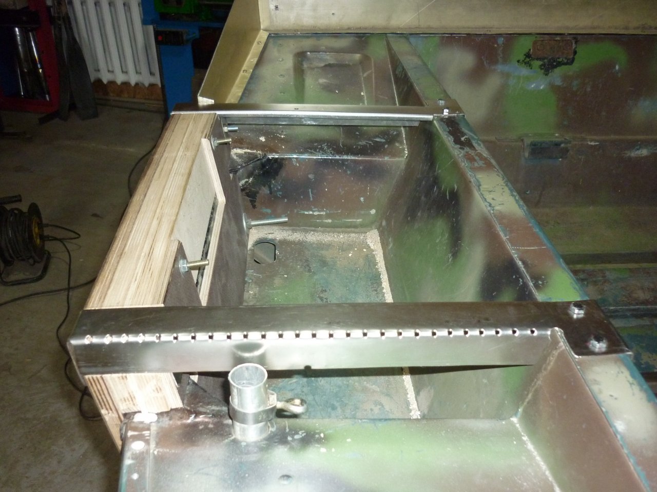

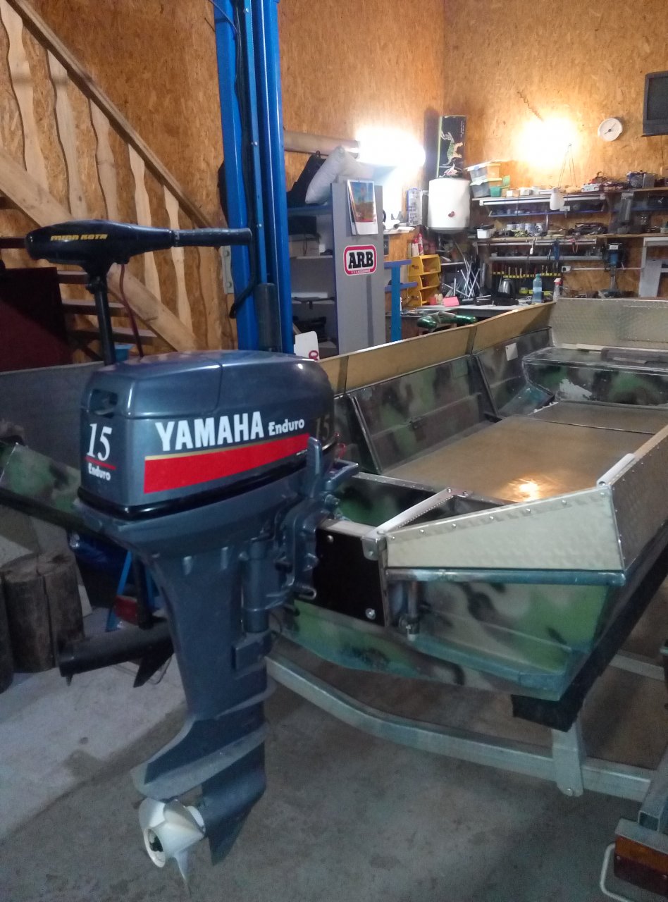

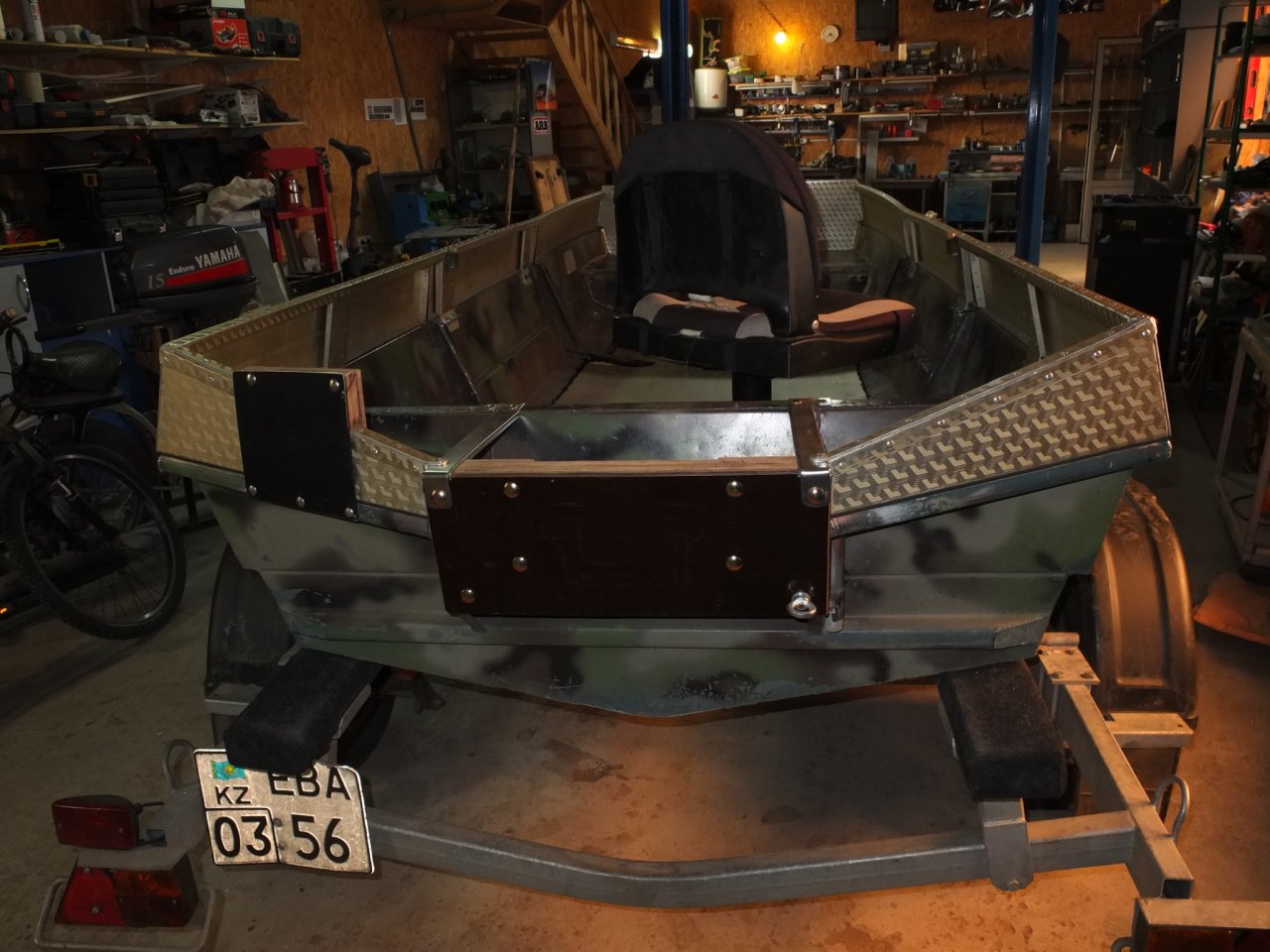

к усилению транца я отнесся ответственно , 15 ямаха!!! и для электромотора рядом сделал второй транец ,

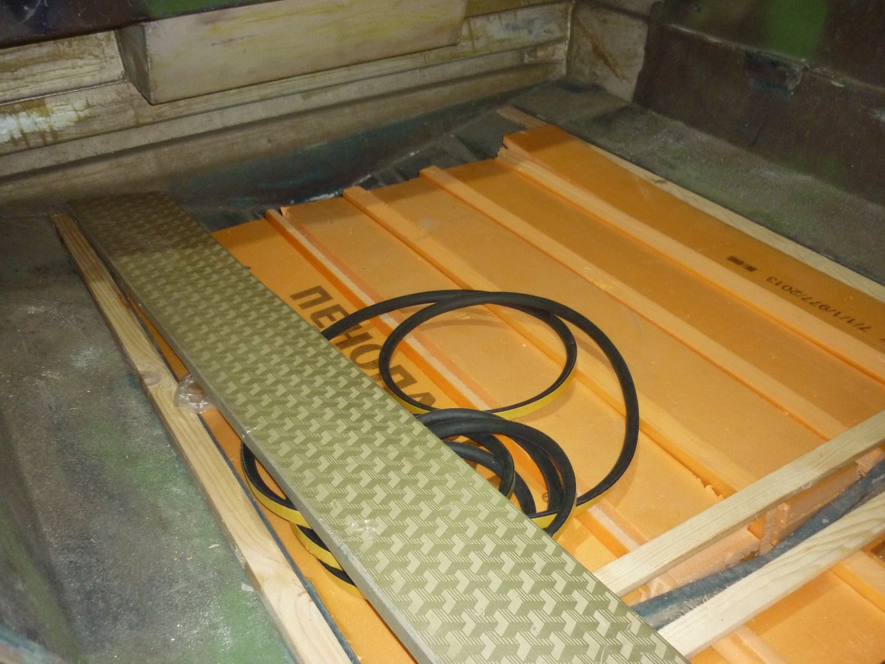

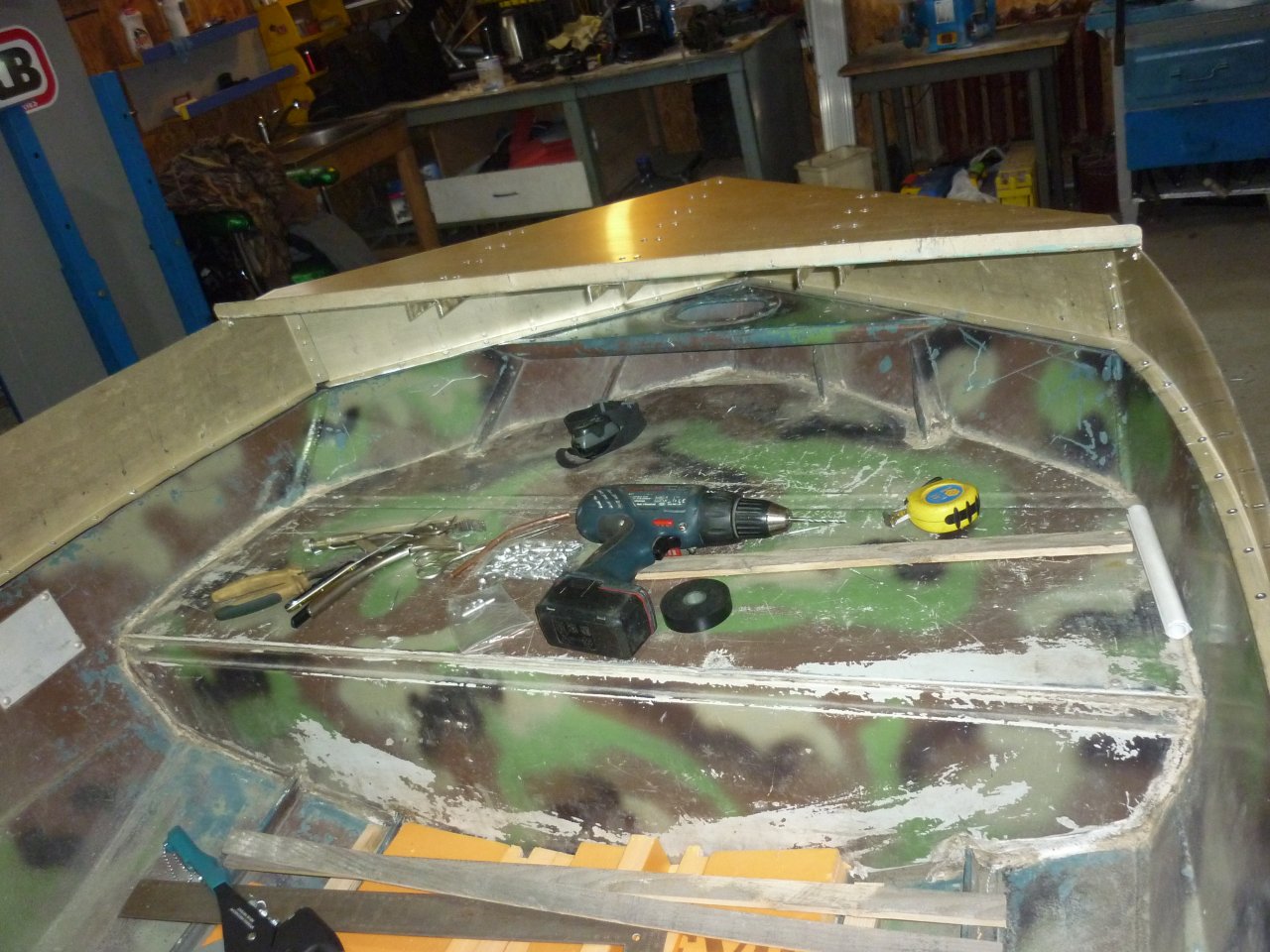

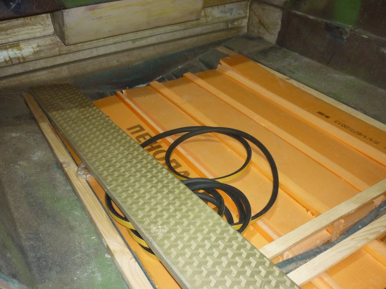

в рецесе не стал убирать родной пенопласт, он не рыхлый. Киливатость заполнил вот так( на фото), и листом алюминия накрыл.
Толь, под пеноплексом оставил пустоту в районе киля сантимов по 20-30 в каждую сторону? При затоплении балласт должен остаться для предотвращения оверкиля ;)
забавное фото и истории моей лодки
Киль заполнял конечно максимально :unknown:цель была ровный пол ,ранние сделал на носу блок заполнил пенопластом каким не помню получилась хорошая лавка ,в этой банке сделаю ревизию решил укум поставить ампер 40 для нужд лодочных, прикупал для этой малышке носовой мотор примерил не формат продал.

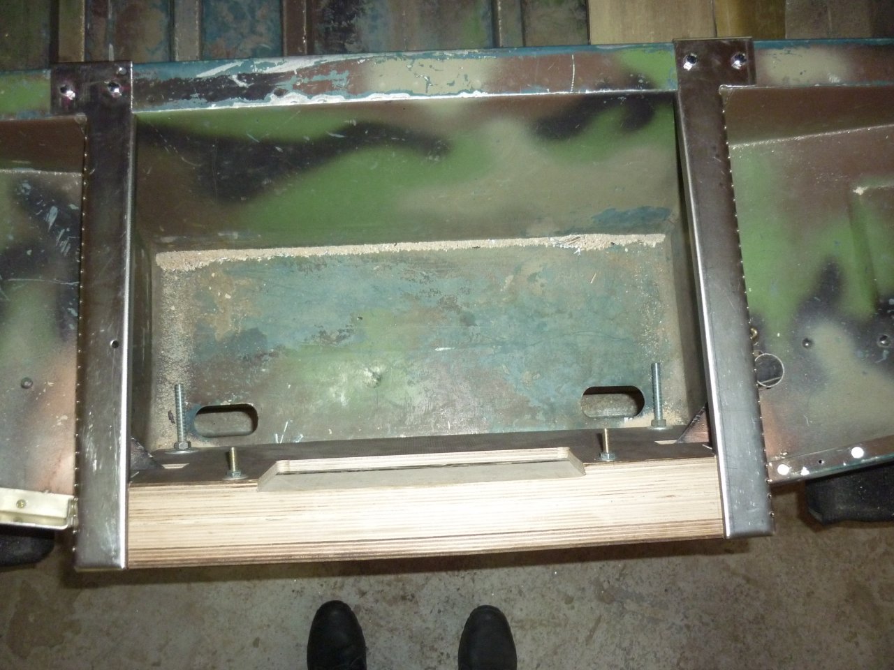

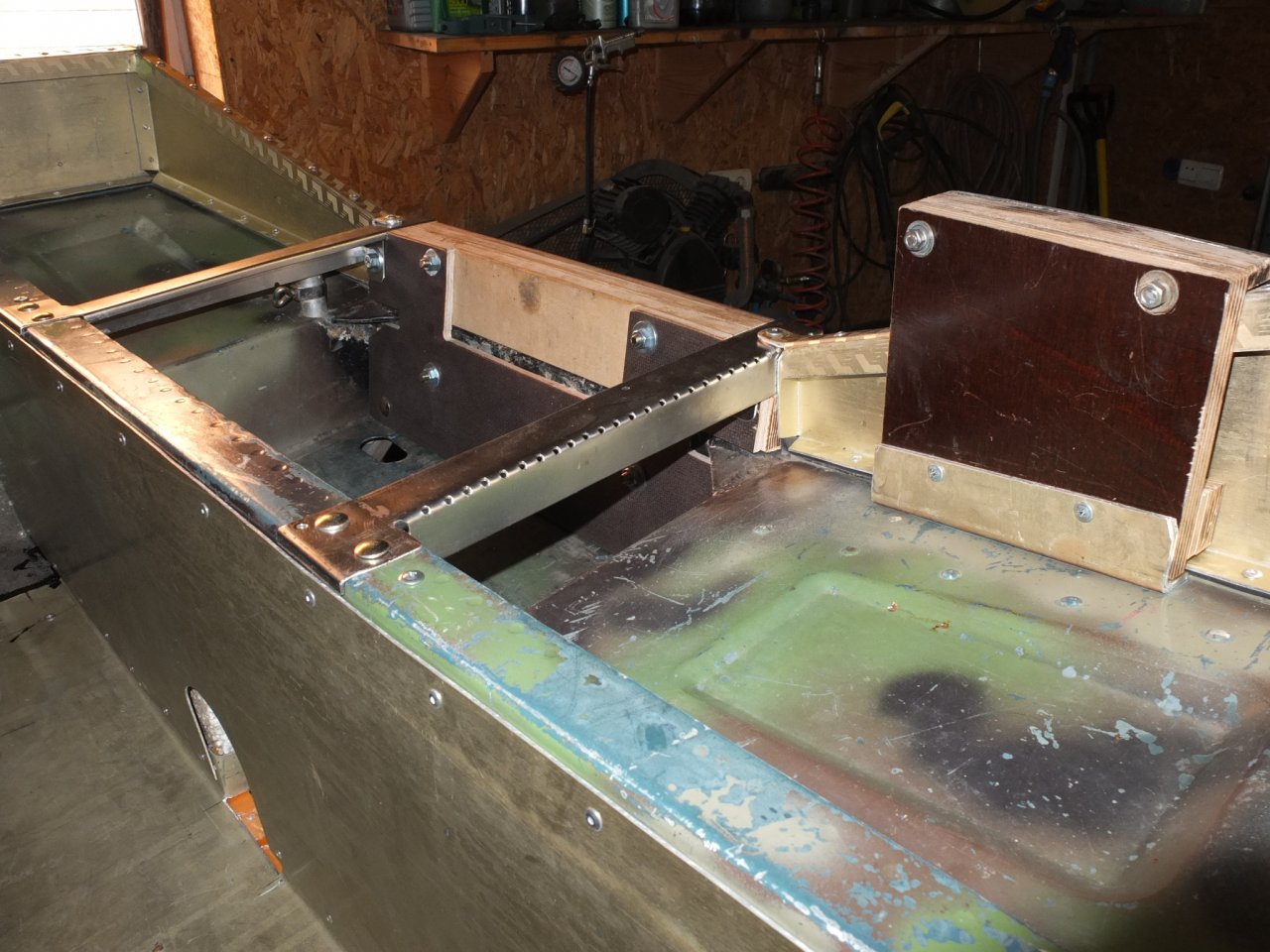

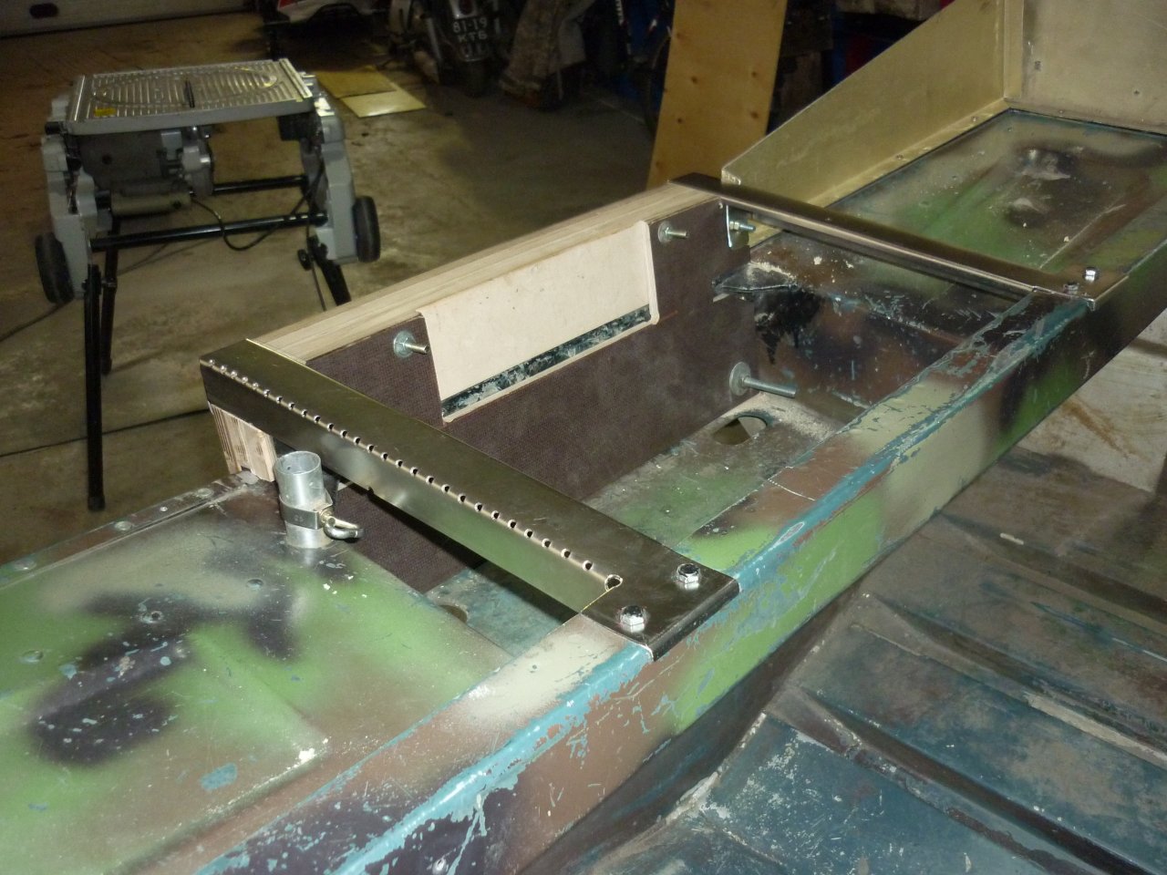

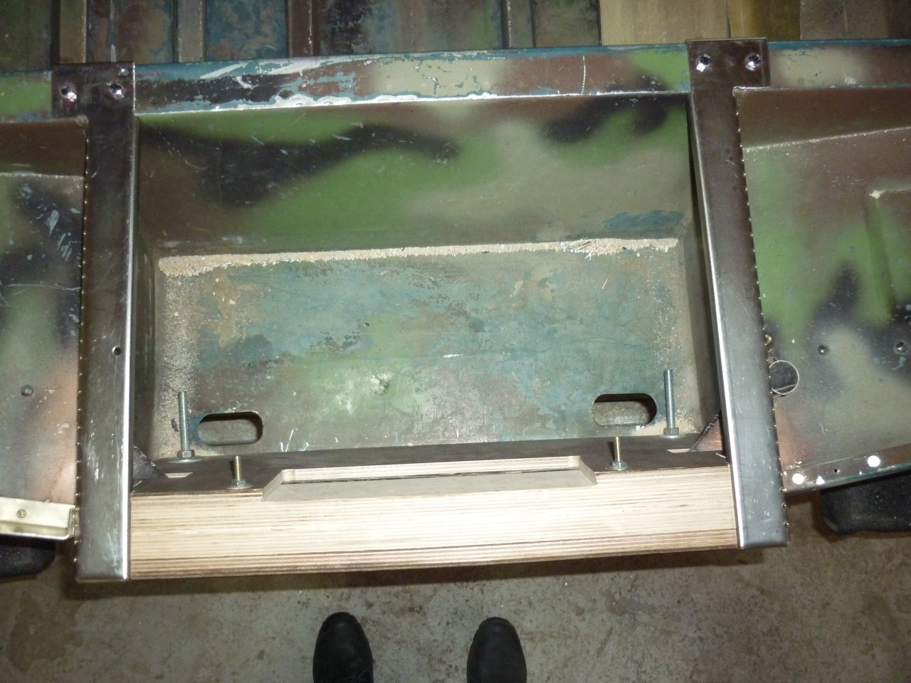

Приветствую зашедших, действующих и бывших владельцев Автоботов! У меня вопрос по транцу. Начал поднимать под Яму 9,9, соответственно нужно укрепить, так как были отзывы, что транец, в месте сварки может треснуть. На некоторых фото, транцевая доска крепится к заднему борту шпилькой, но борт под наклоном, а транец, в свою очередь, наклонен в иную сторону, соответственно шпилька выходит под углом. Кто как решал эту проблему? Думаю, если согнуть шпильку, потеряется жесткость или я не прав?

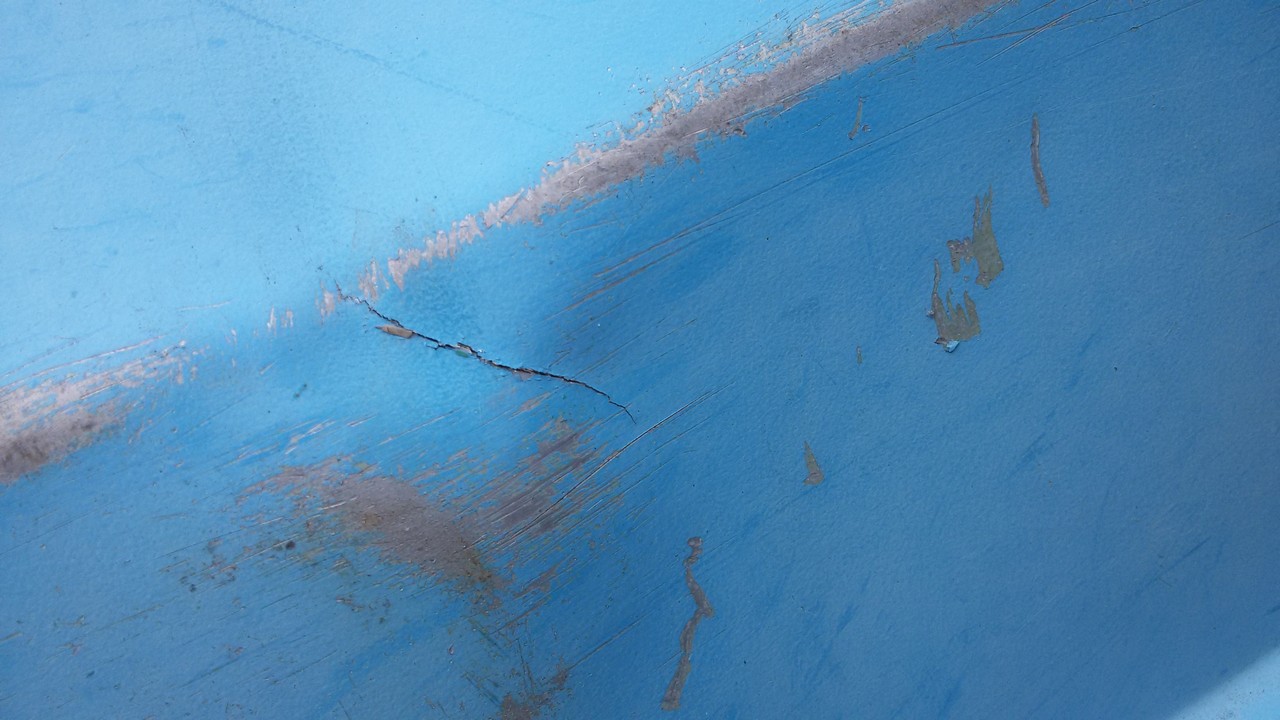

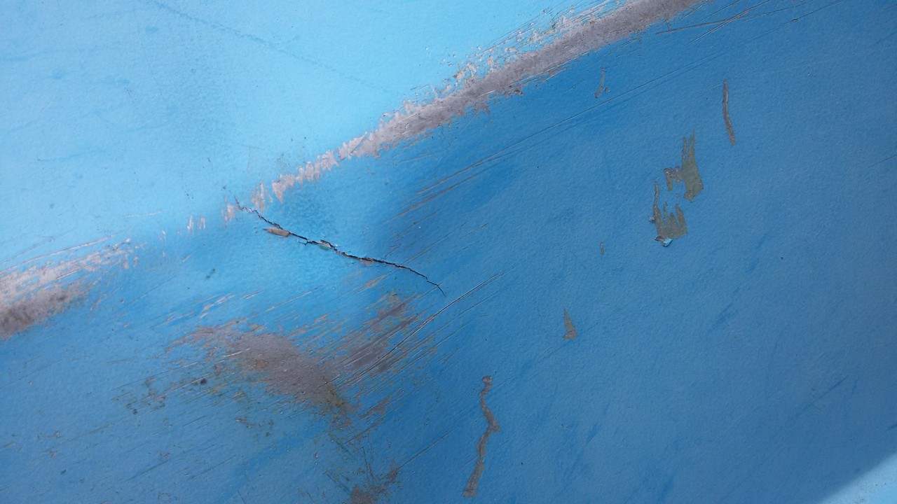

Коллеги, всем добрый день.
Требуется совет.

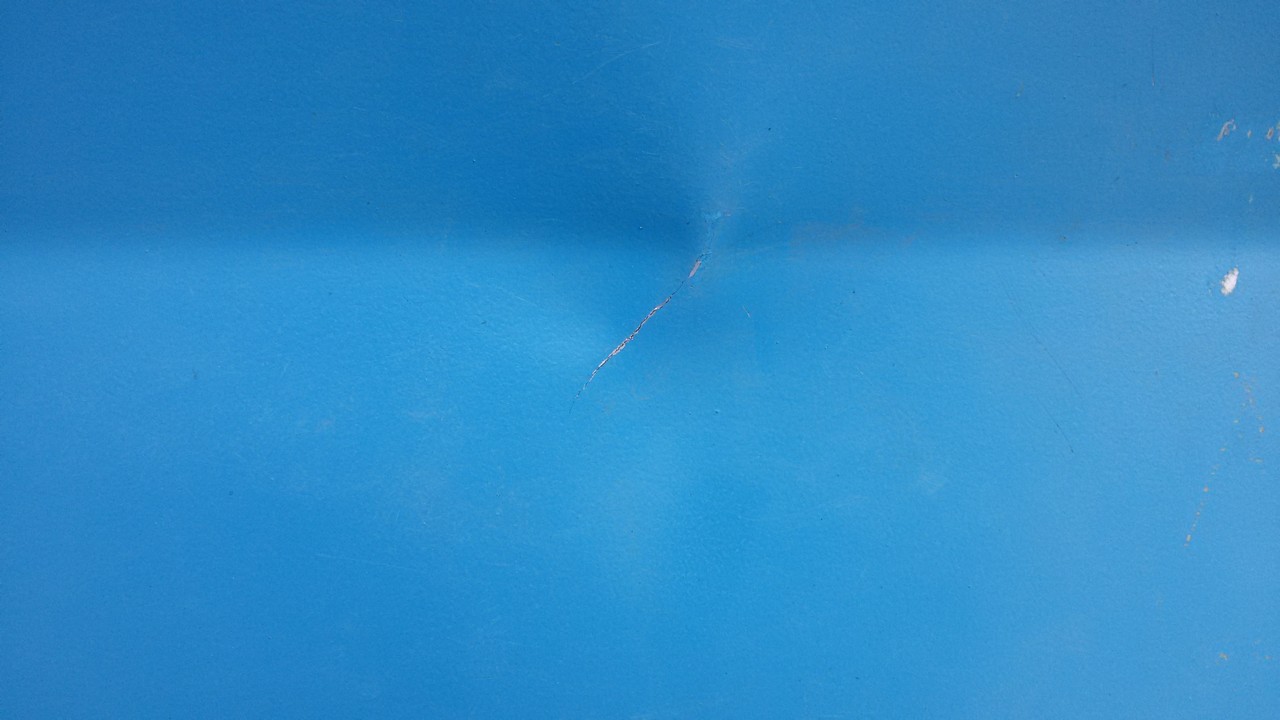

На Автоботе в средней секции обнаружилась небольшая трещина в районе мелкой вмятины по килю. Откуда трещина и вмятина - дело прошлое и мне неизвестное. Выглядит так:
156569 - внутри
156570 - снаружи
Будучи поставленной на воду, лодка через эту трещину воду пока не пропускала. Длина трещины примерно мм 40.
Вопросов два.
  1. Можно ли (как временная мера) засверлить концы трещины сверлом мм на 4-5 и закрутить туда пару болтиков с герметиком? Будет ли этого достаточно для не слишком интенсивной эксплуатации в течение сезона (5 - 10 выездов без фанатизма). Или лучше делать полноценную заплатку? Но тут есть второй вопрос ...
  2. По окончании сезона предполагаю заварить все это ТИГом. Просто сейчас лодка в 130 км от города и до ТИГа ее так быстро не довезешь. Так вот для сварки ТИГом не проще ли будет как раз минимальное вмешательство в виде сверления концов трещины? Не помешает ли потом при сварке герметик?
Короче как правильнее полечить трещины временно и как лучше это сделать полноценно?
Я делал так ,третий сезон под !5 ямахой все хорошо

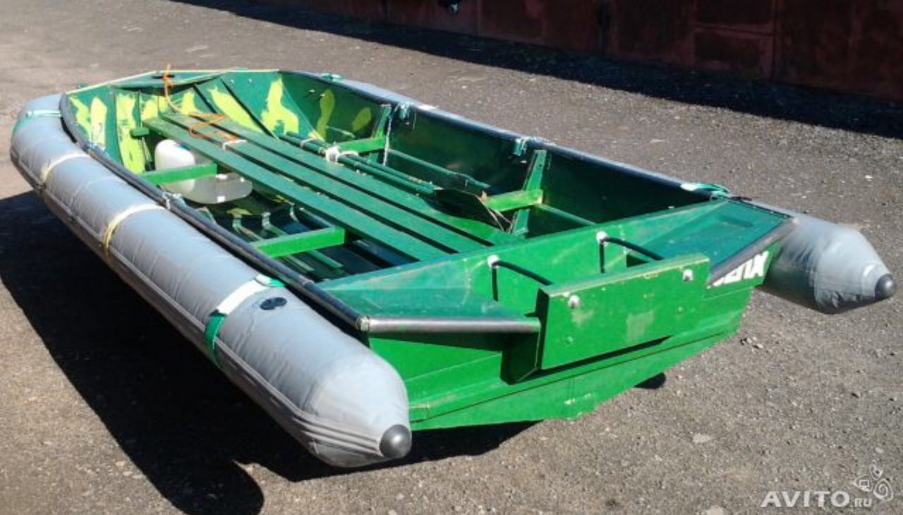

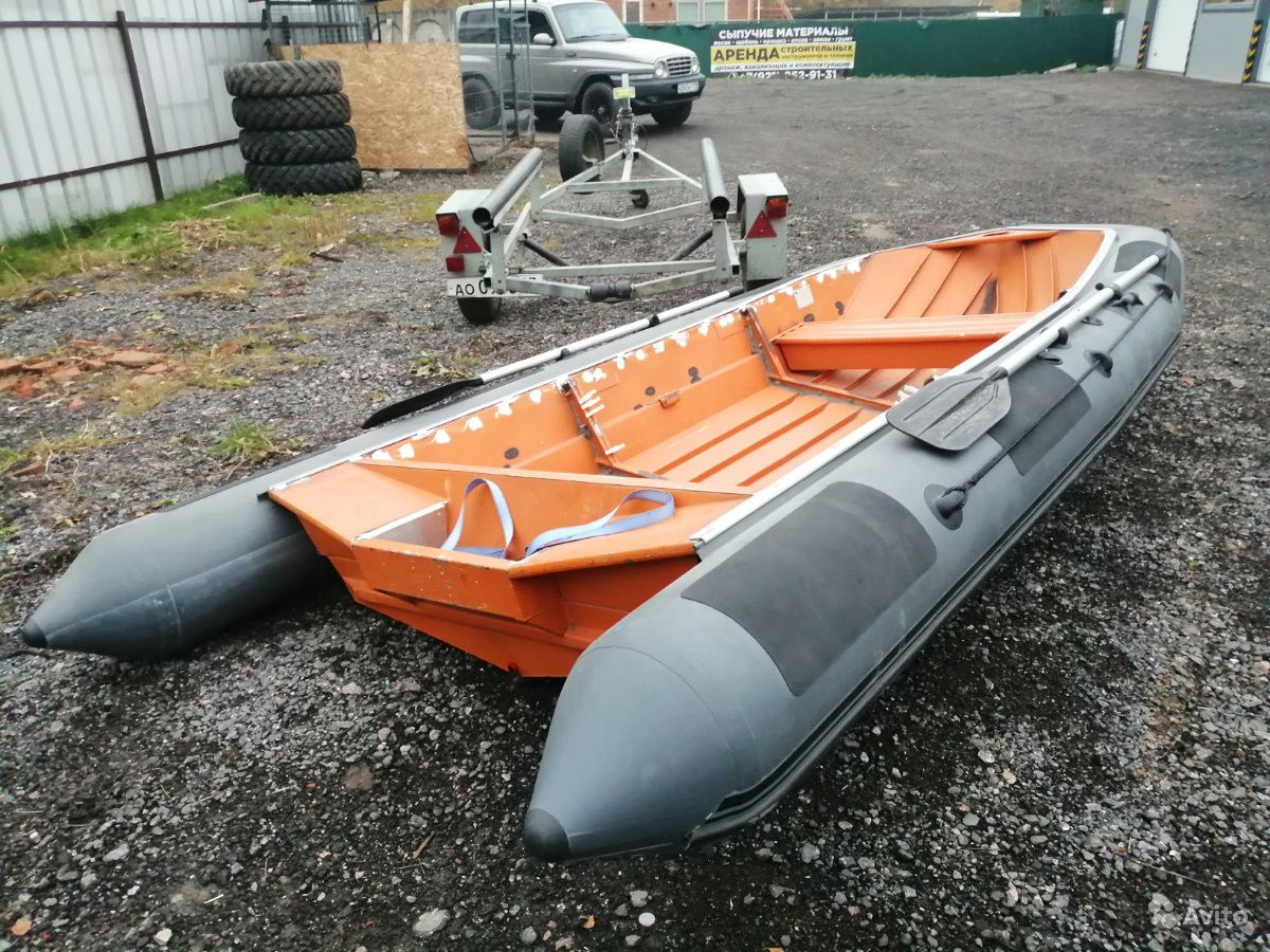

Подскажите, кто пробовал надувные борта ставить, как впечатления? Интересует повышение мореходности. То что нашел, баллоны у всех под бортом висят, типа для устойчивости в статике. А мне хочется баллоном борт нарастить... Но непонятно, будет ли жёсткость.
Еще в планах сварить её и внутри киль Т-образный сделать для продольной жёсткости. Ещё транцевые були установить (немного продлить днище с заполнением пеноплексом) - поднять корму на стоянке и в водоизмещающем режиме - очень нога мотора тонет. Банки тоже хочется переделать на фанерно-пеноплексно-пенополиэтиленово-тряпочные, одним словом композитные.
Покритикуйте пожалуйста мои планы - не хочется ошибок наделать...

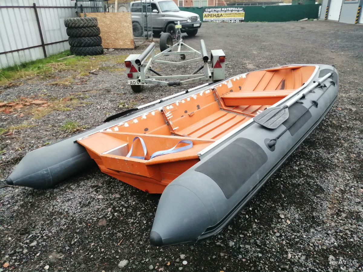

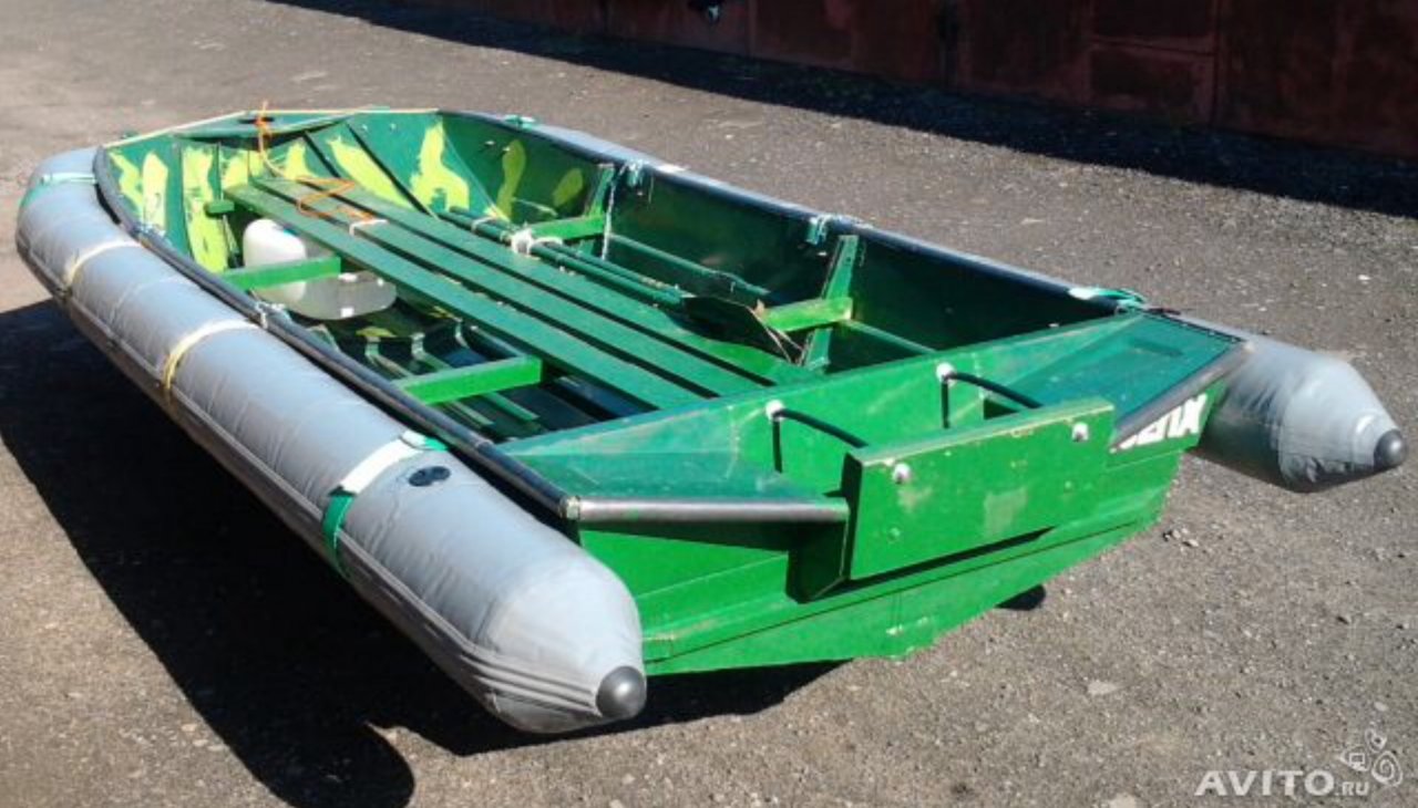

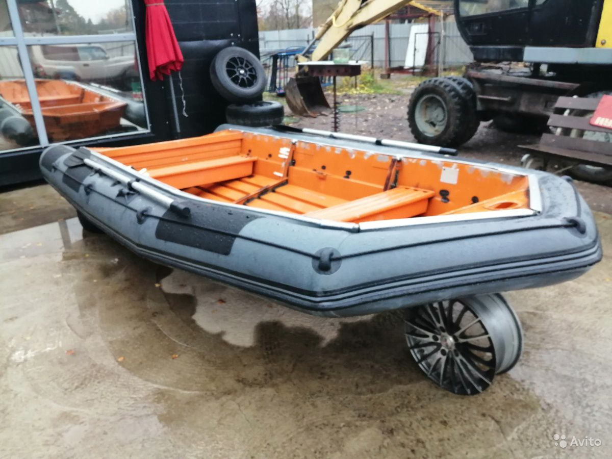

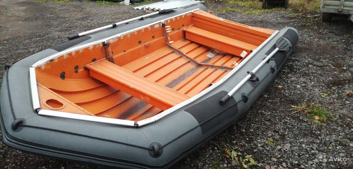

Вот Автобот со съемными баллонами в шторм. Выглядит не эстетично, но зато не тонет.

Вот варианты съемных баллонов. Я думаю себе заказать короткие баллоны с крепежом лик-трос лик-паз, не выступающие за корму и сходящиеся на нет на носу. Буду возить их с собой и при необходимости устанавливать.

На ходу при выходе на глисс баллоны не касаются воды и весят немного. Диаметр изготовляют какой ты сам захочешь и концы баллонов тоже. Нашей лодки не нашёл на ютубе, но нашёл видео про другую лодку которое меня и заинтересовало.
