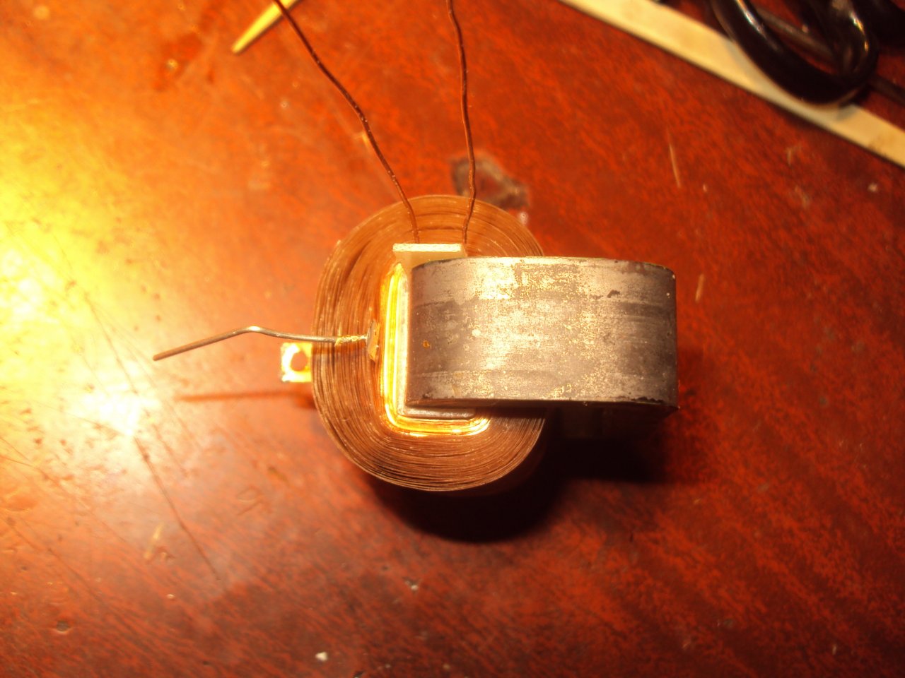

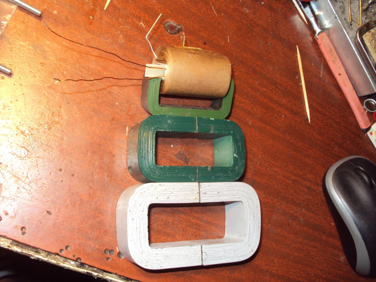

Экспериментирую с низковольтной катушкой зажигания для транзисторной сисЬтемы 12 вольт. CDI надоел.
Катушка с замкнутым магнитопроводом из хорошего трансформаторного железа, намотал для пробы мелкую, результат превзошёл все ожидания, всё дело в хорошем железе, оно вразы быстрее размагничивается, соответственно вразы быстрее выплёвывает накопленное, от одной банки 18650 пробивает 15 мм, больше не пробовал, катушка ещё не залита и не пропитана. И попробую железяки бОльших габаритов.
Вставлял полоски железа от компьютерного БП, получается ТЛМ, искра тухнет, от той же банки 18650 пробивает всего 4,5 мм.
