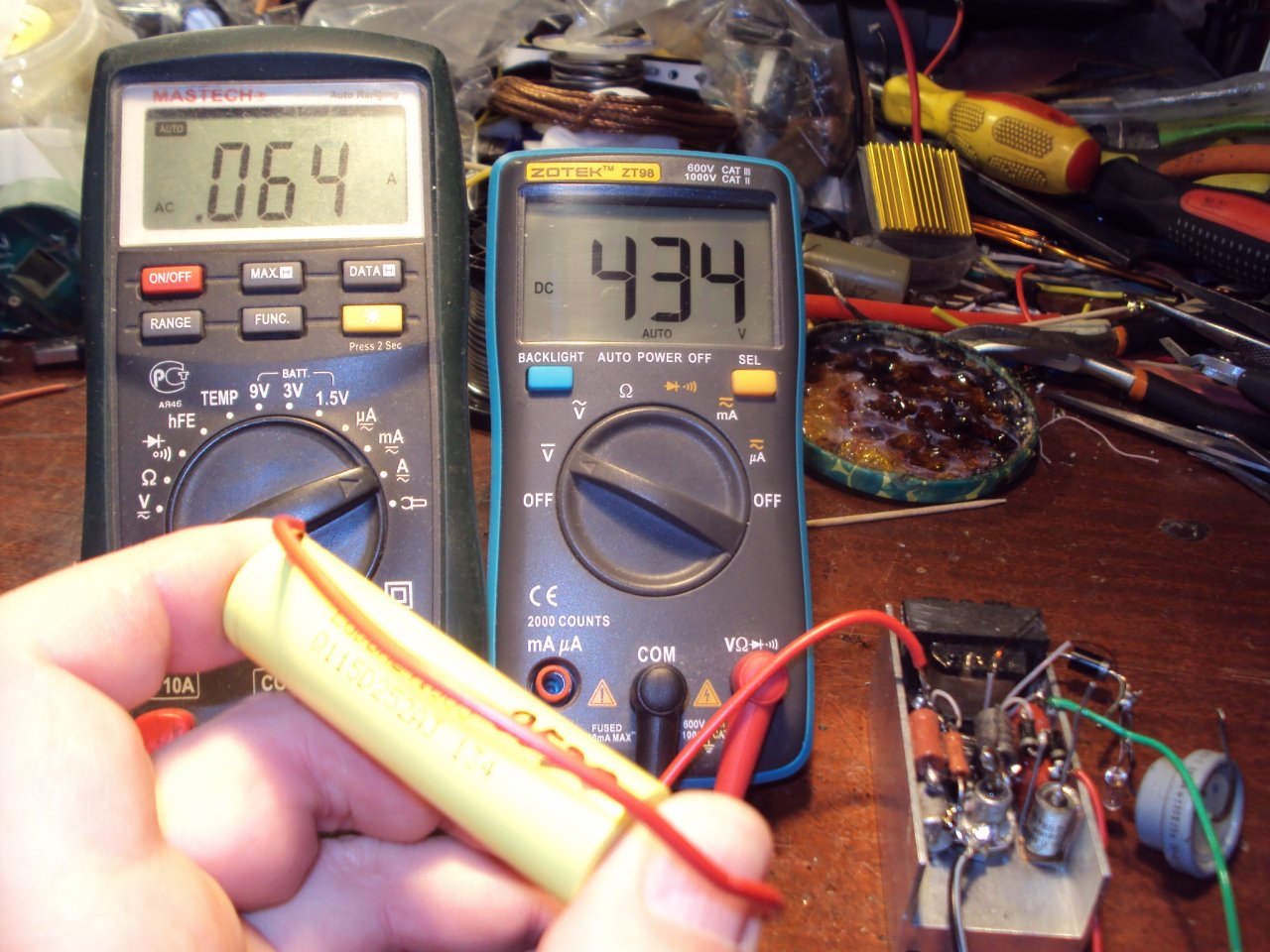

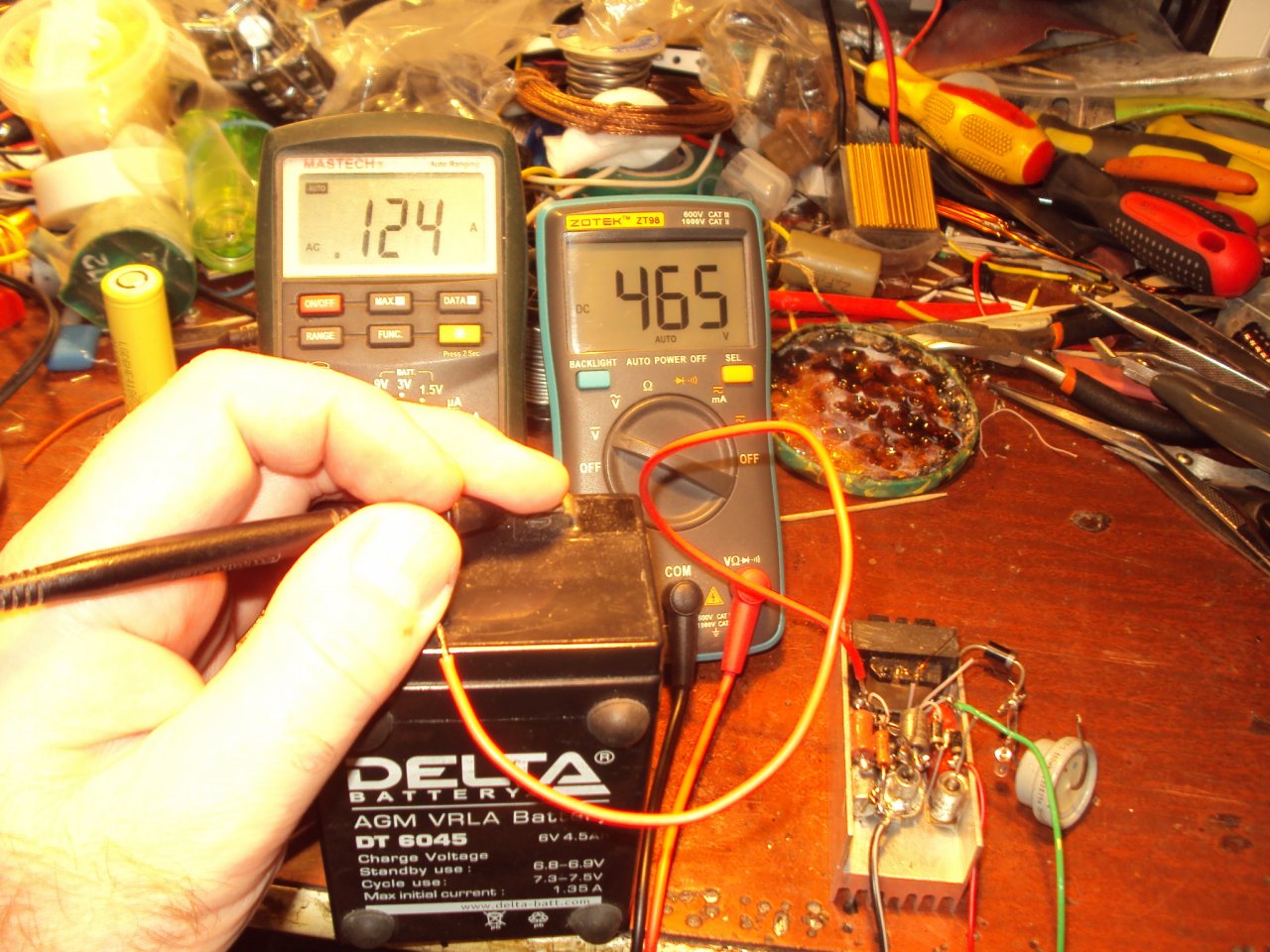

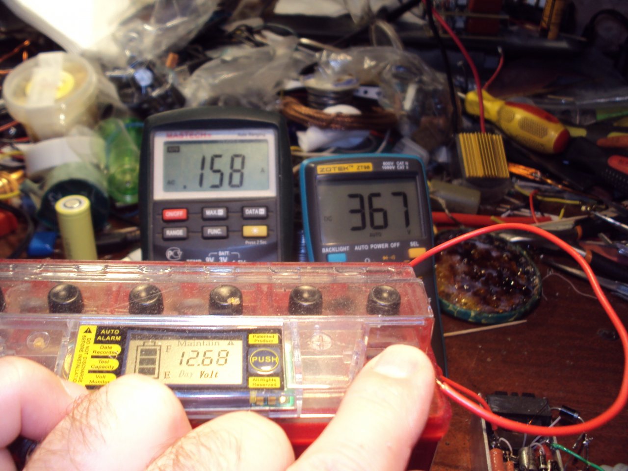

5 412
1 601
А нету.
Тоже нету.

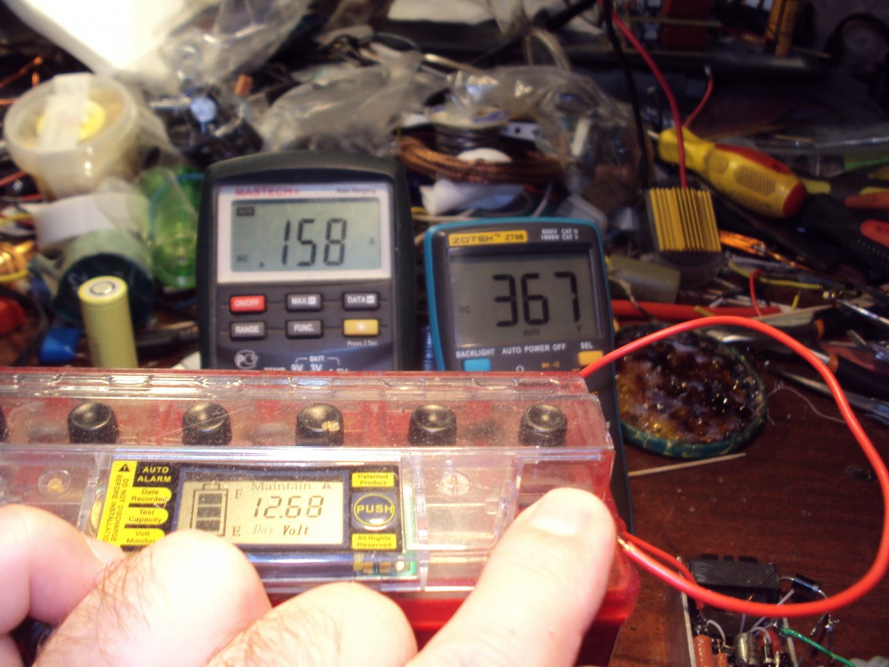

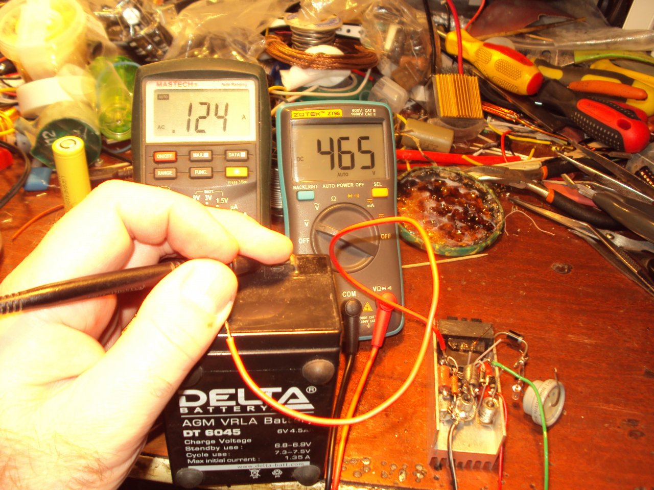

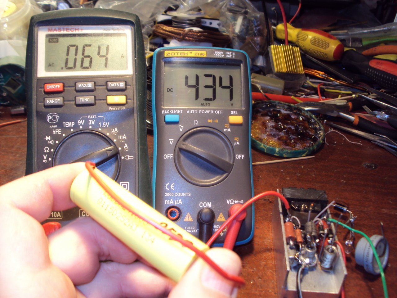

У меня вот так, слева ток, справа напряжение на конденсаторе.
3,6 вольта, 6 вольт и 12.
При 12 вольтах держит на 7 ваттной лампе 309-314 вольт при потреблении 1,25 ампера.
То есть при ленивом потяге, любой генератор выдаст 3-4 вольта при 60-70 ма, при этом напряжене на конденсаторе будет за 400 вольт.
На левом мультиметре АС, не обращайте внимания, там всё запаяно напрямую, переменка выжжена, как положено.
Это второй преобразователь, феррит без опознавательных знаков, чуть скруглены углы, первый в прошлой жизни был дросселем, а этот трансформатором.
Первый при 3 и 6 вольтах потребял вразы больше, где то наверне 0,5-0,6 ампера.

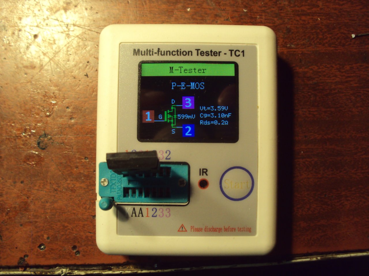

Безобразно удобную игрушку купил, измеряет ёмкость от единиц пикофарад, отличает 1,05 ом от 1,1, камни, диоды разрисовывает что куда, встроенный аккумулятор.
И картинки цветные.
Теперь и осциллограф с генератором не занимают полстола.

Алексей, все три гаджета купил здесь : https://www.avito.ru/moskva/audio_i_video/ostsillograf_999579601
Не искал где дешевле, просто у них было всё что я хотел, и по количеству доставка бесплатная.
И конечно осциллограф с генератором за эти деньги подходят больше для поиска неисправностей и тестирования зажиганий, регуляторов и прочих моторных гаджетов, меандр с пилой кривит, но уже на тех частотах, которые за эти деньги вполне можно простить. И осциллограф очень точно пишет минимальное и максимальное значения, пики и прочее.

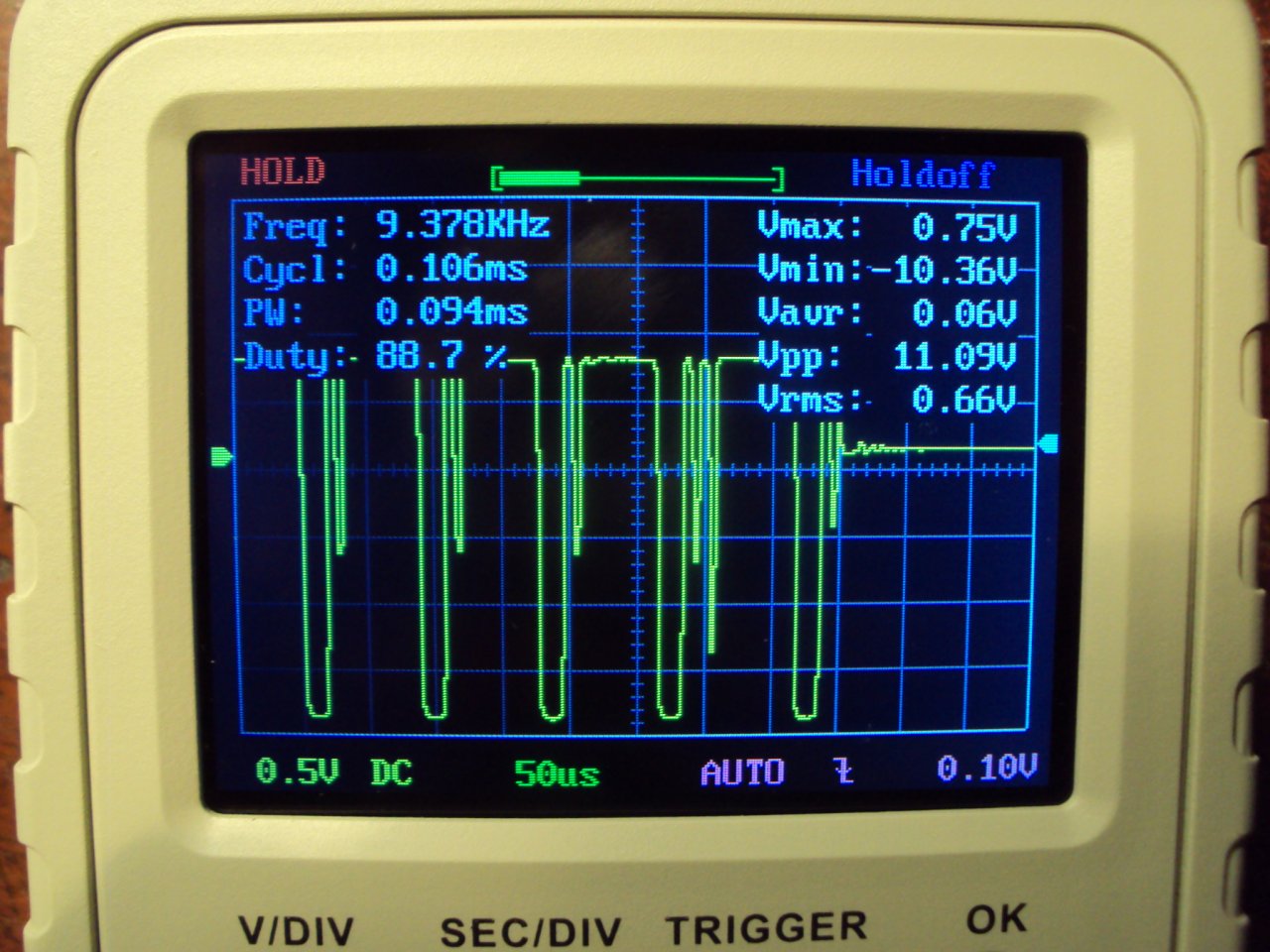

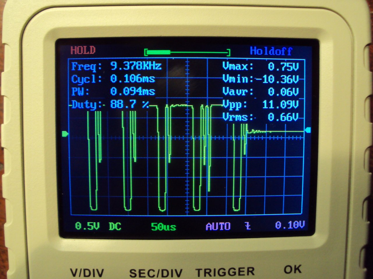

Я не измерял, но на слух 3-4 кгц.
Вот, с максимальной нагрузкой.
Без нагрузки не синхронизируется скоп, надо разбираться, а описания нет, пока другим занят.
