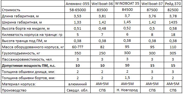

doc586
26.02.2018
19
в поиске
в поиске
вот небольшая табличка с харатеристиками лодок, которые я рассматривал для себя.
АртёмНикифоров
09.07.2017
228
22
Нижний Тагил
Артем
Стеклопластиковая самодельная, Алюмакс-355
Меркури 15
Сань но из всех этих устройство кокпита на мой взгляд у алюмакса. Рейд мореходный, но валкий. Велик вобще не нравится, тем более за эти деньги..
рейд действительно мореходный и будет валкий.
и все таки алюмакс наверно буду брать.
качество я думаю у всех плюсминус одинаковое.
