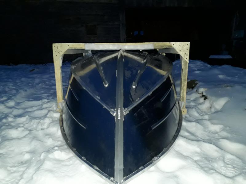

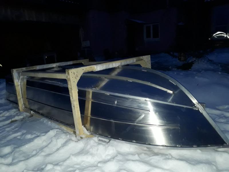

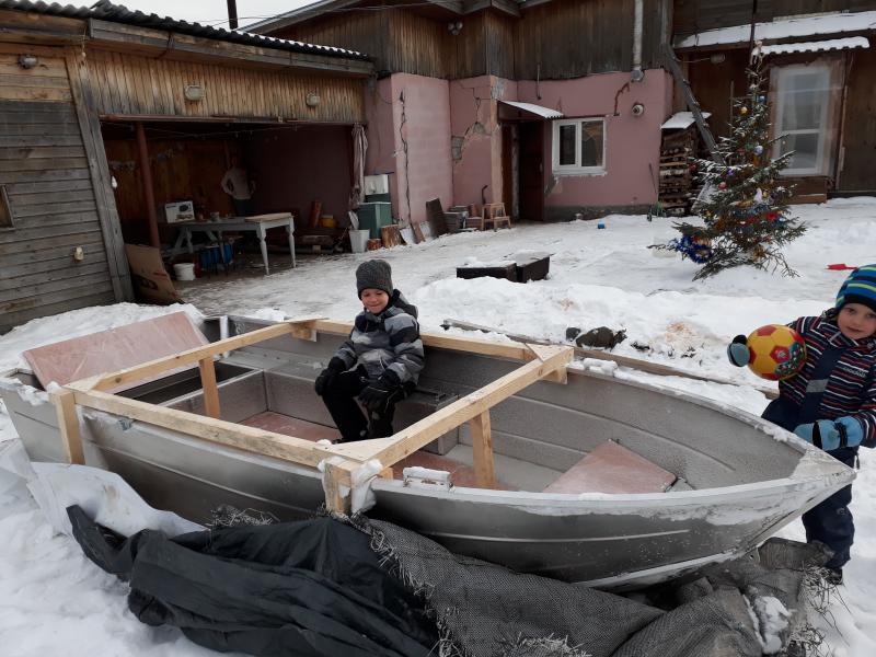

Наконец пришла моя мини-кастрюлька. До жидкой воды далеко будем маленько дорабатывать....
АртёмНикифоров
09.07.2017
228
24
37
Нижний Тагил
Артем
Стеклопластиковая самодельная, Алюмакс-355
Меркури 15
В планах:
1. Замена транцевой накладки на более большую.п
2. До обработать сварочные швы и острые кромки.
3. Купить наконец мотор.
4. И думаю внутрянку все же покрасить, что бы в солнечный жаркий день зайчиков не ловить. :hahaha:

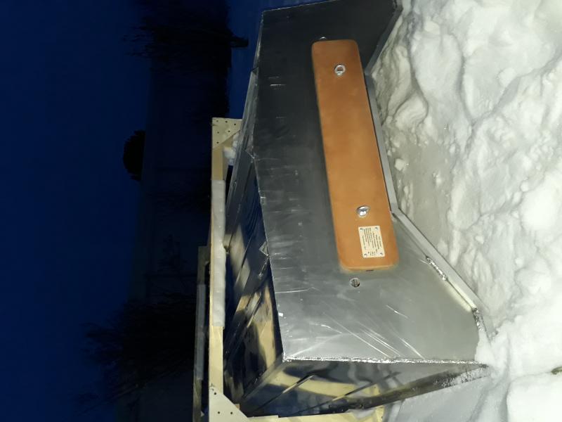

Вот так в кокпите.

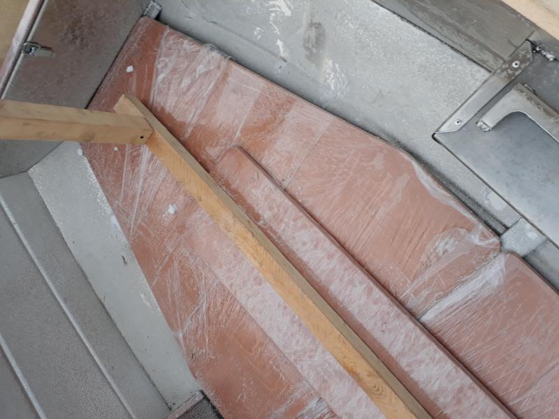

Как говорили ранее, силового набора нет. Пол фанерный гуляет прогибается. Посмотрим после первого сезона, если что добавим (забыл как называется) шпангоутов вроде пару тройку штук.

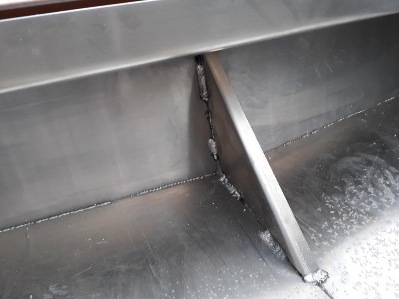

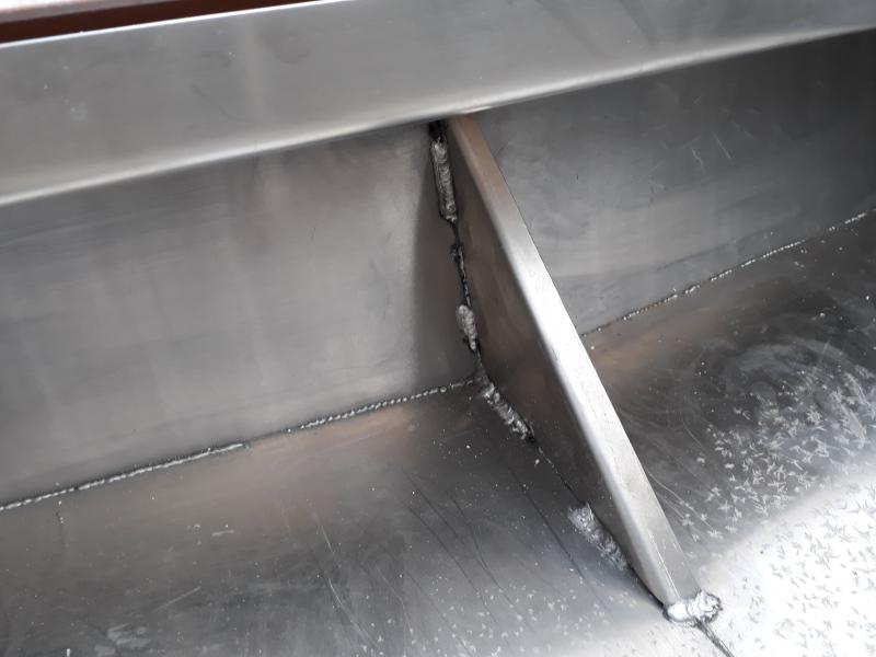

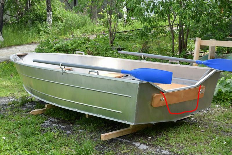

Вот косынка, которую допом заказывал. Выглядит внушительно.
АртёмНикифоров
09.07.2017
228
24
37
Нижний Тагил
Артем
Меркури 15

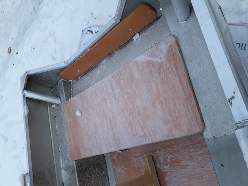

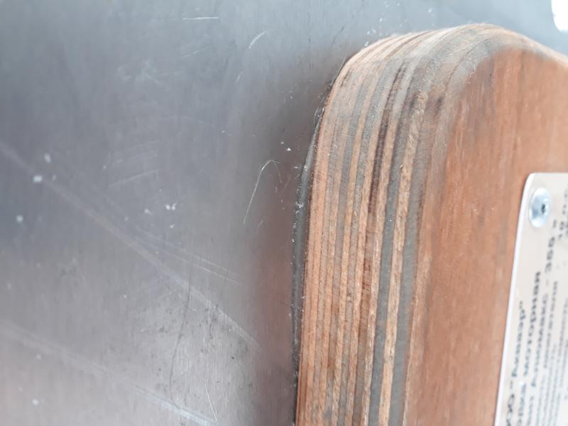

Транцевая доска приклеена на герметик. Подскажите как аккуратно оторвать ее.
Зачем? :unknown:

Дим здравствуй! Мы же все вместе это обсуждали :unknown:

Судя по фото, имхо вполне хватит замены не понятного куска древесины на нормальных размеров кусок бак(или фсф) фанеры под струбцины, дабы нормально распределить нагрузку на сам транцевый лист.. и очень неплохо бы внутри установить косынку от транцевого листа на киль(скорее всего на производстве его легко добавят за копейки при заказе) :yes:

Ну, так ты посмотрел что там за древесина и нужно ли её отдирать? :)
Судя по фото очень похоже на бакфанеру, а её "долгожительства" вполне хватит надолго. Я б для спокойствия ещё б обработал торцы :yes:

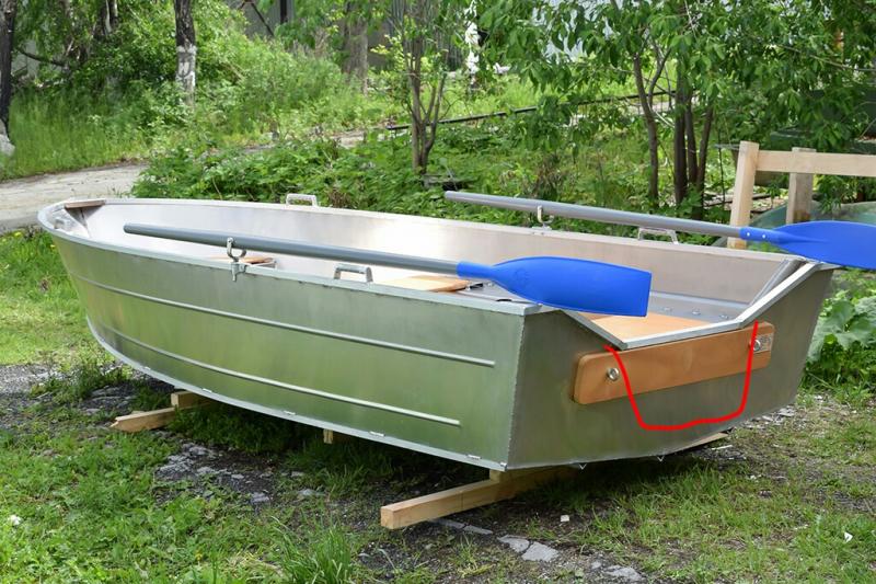

Этот кусок фанеры очень мал в высоту, не доходит даже до начала косынки. Хотел сделать как нарисовал...
Для простоты можно подобрать "дополняющий" кусок бакелитки или ламинированной фанеры нужного размера и прикрутить его ниже заводской фанеры, накрыв их одним листом 2мм. люминьки на герметике :yes:

Дмитрий, речь шла о распределении усилий воздействующих на транцевый лист. Для этого было предпринято следующее:
1. приварена косынка с транца на киль
2. Должна замениться транцевая доска, которая будет заходить на середину стороны косынки, которая на транцевом листе!
Нагрузка распределится ;)
В таком случае будет работать система "независимых блоков" (как модно говорить в рекламе) что снимает весь эффект наших доработок. Имхо

Ну и где-то в глубине души перфекционист во мне говорит "не то пальто получится" :crazy: :crazy:
Если грамотно "накрыть" обе части фанеры листом алюминия, то никаких проблем при эксплуатации не будет.
"Заводской" лист вполне нормальную площадь имеет и "оторвать" его у мотора не получится, а "дополнительный" распределит нагрузку на сам транцевый лист(который усилен косынкой), и всё будет норм :good:

И всё таки, есть ли способ безболезненно для транцевого листа снять существующую фанеру?
Не вижу проблемы. Удаляй все крепящие метизы и "струной" с "брусками на концах" срезай герметик :yes:
з.ы. Но я б сделал так, как написал выше - отпала бы проблема с демонтажем :pardon:

А погреть феном? Наверное было бы сподручнее по-теплому )))
