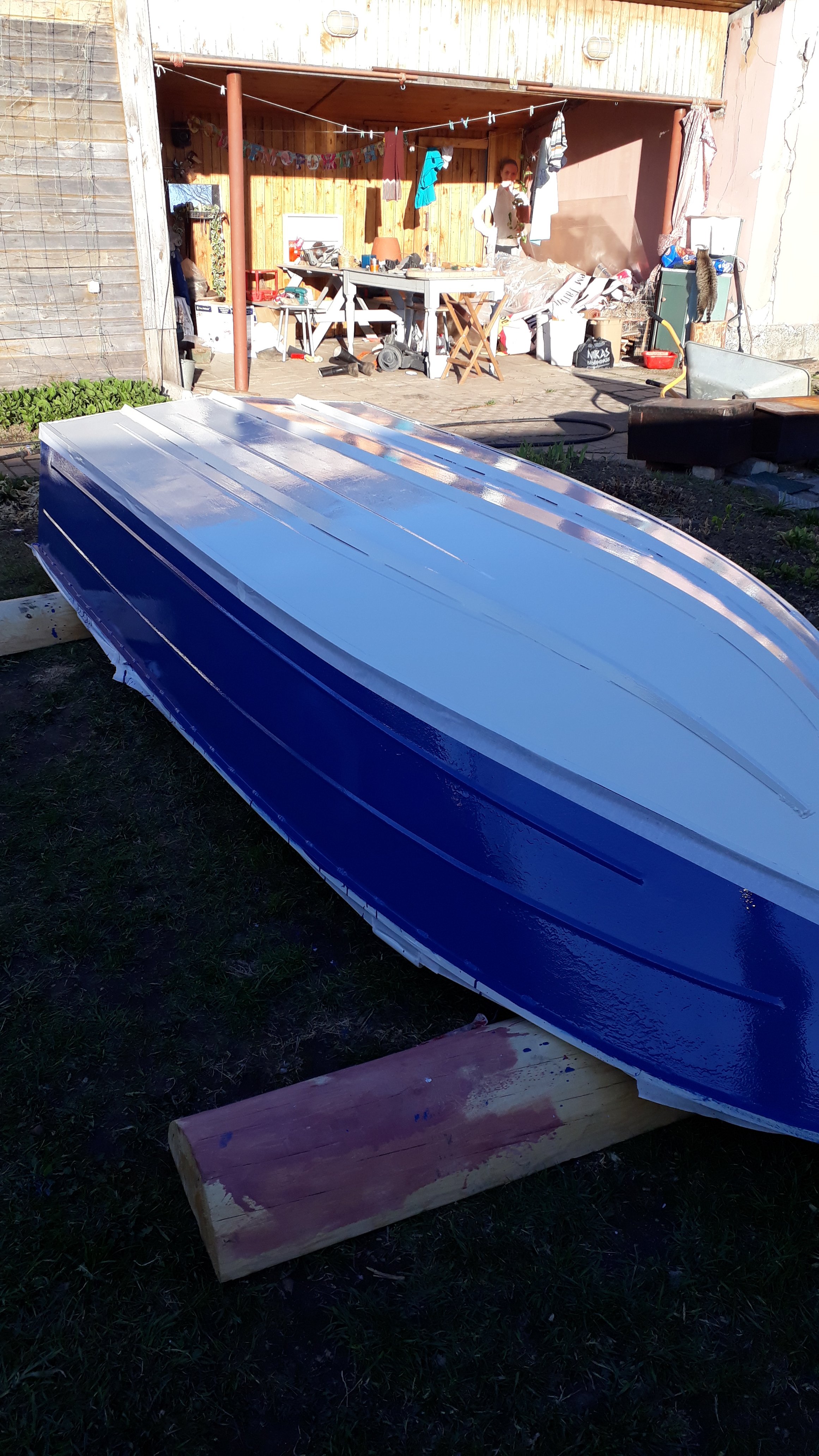

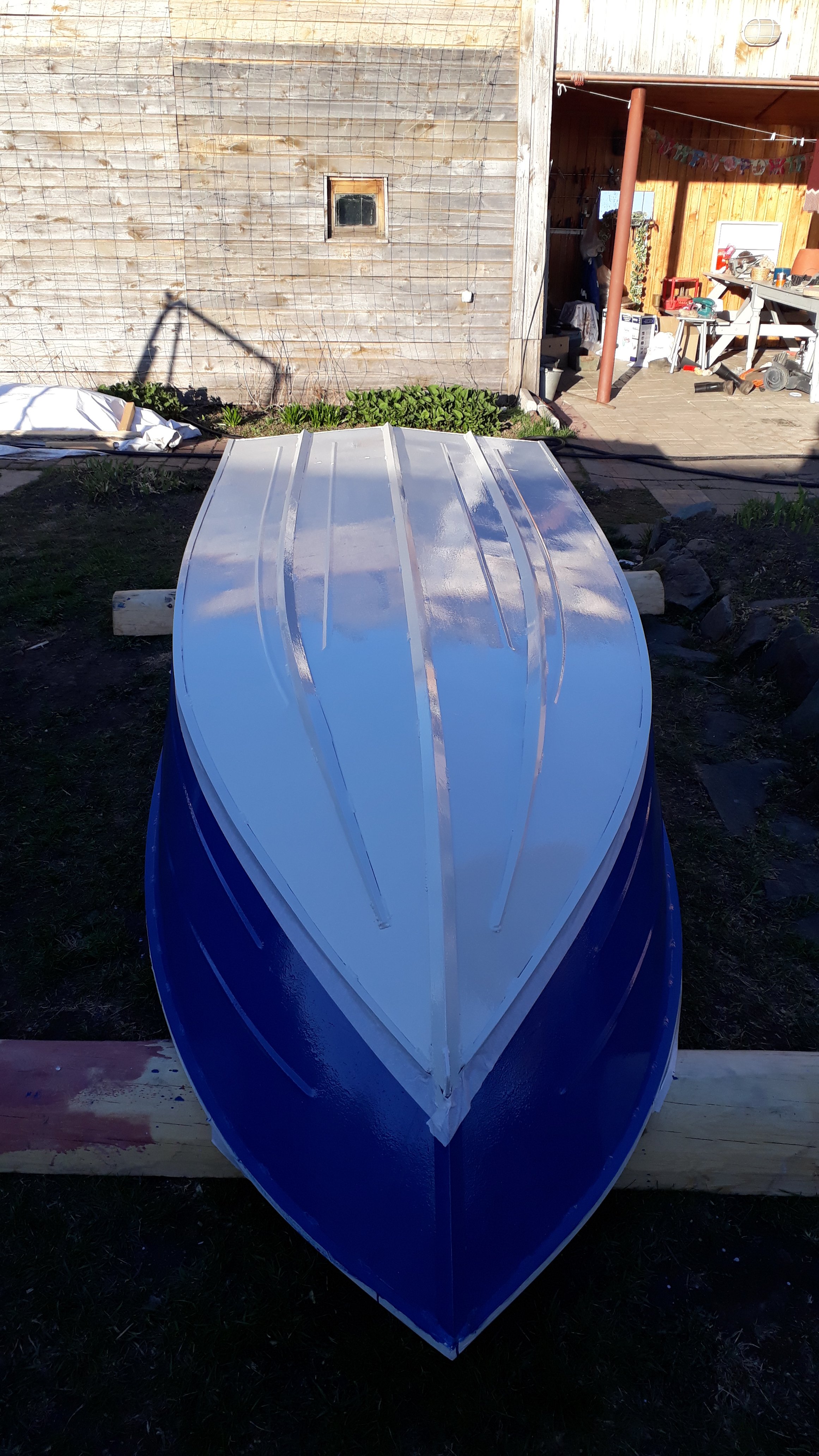

Закатал днище. Осталось прикрутить транцевую накладку. А с послезавтра отпуск :yahoo::bebebe:lodka::lodka_4:

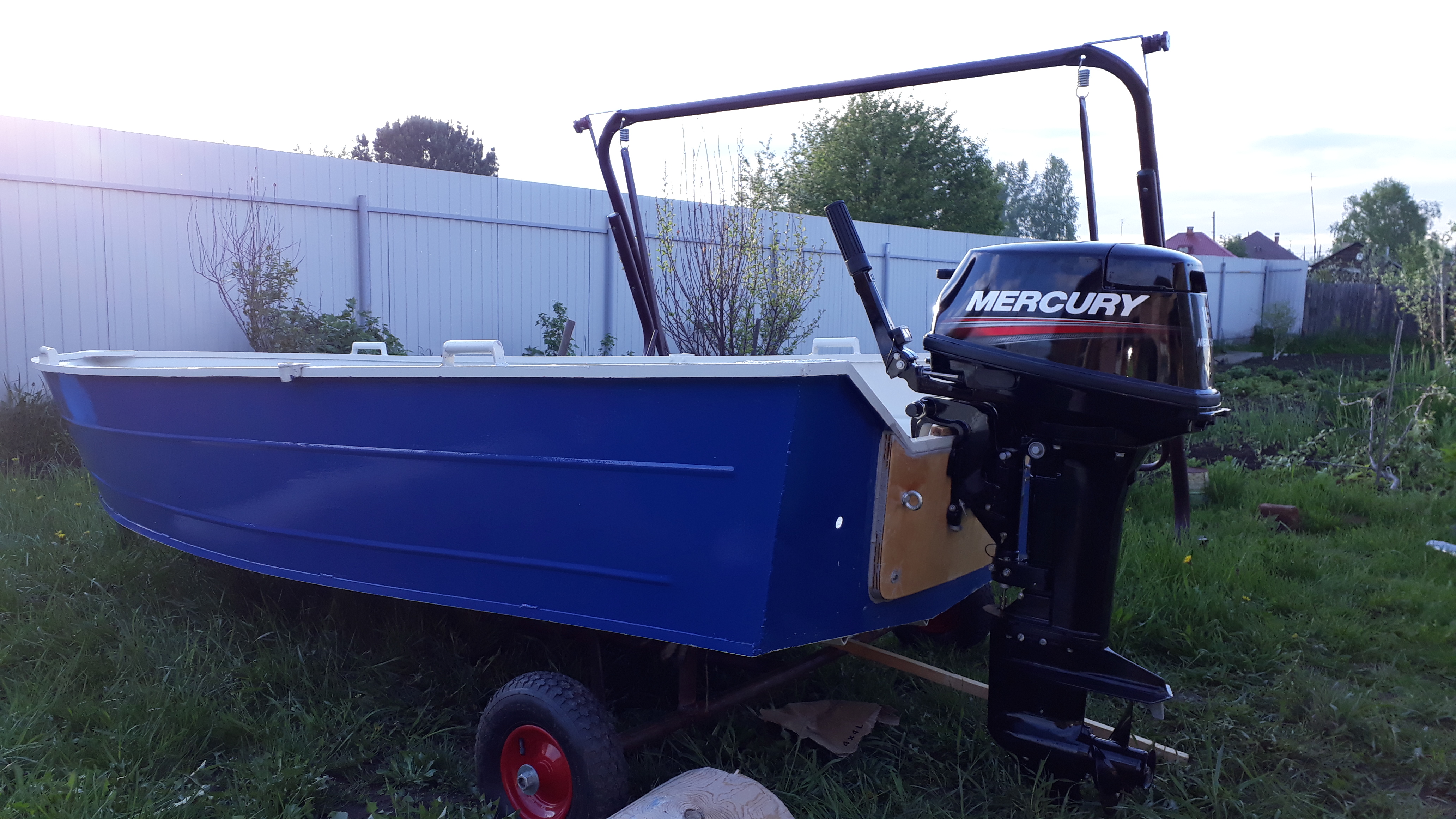

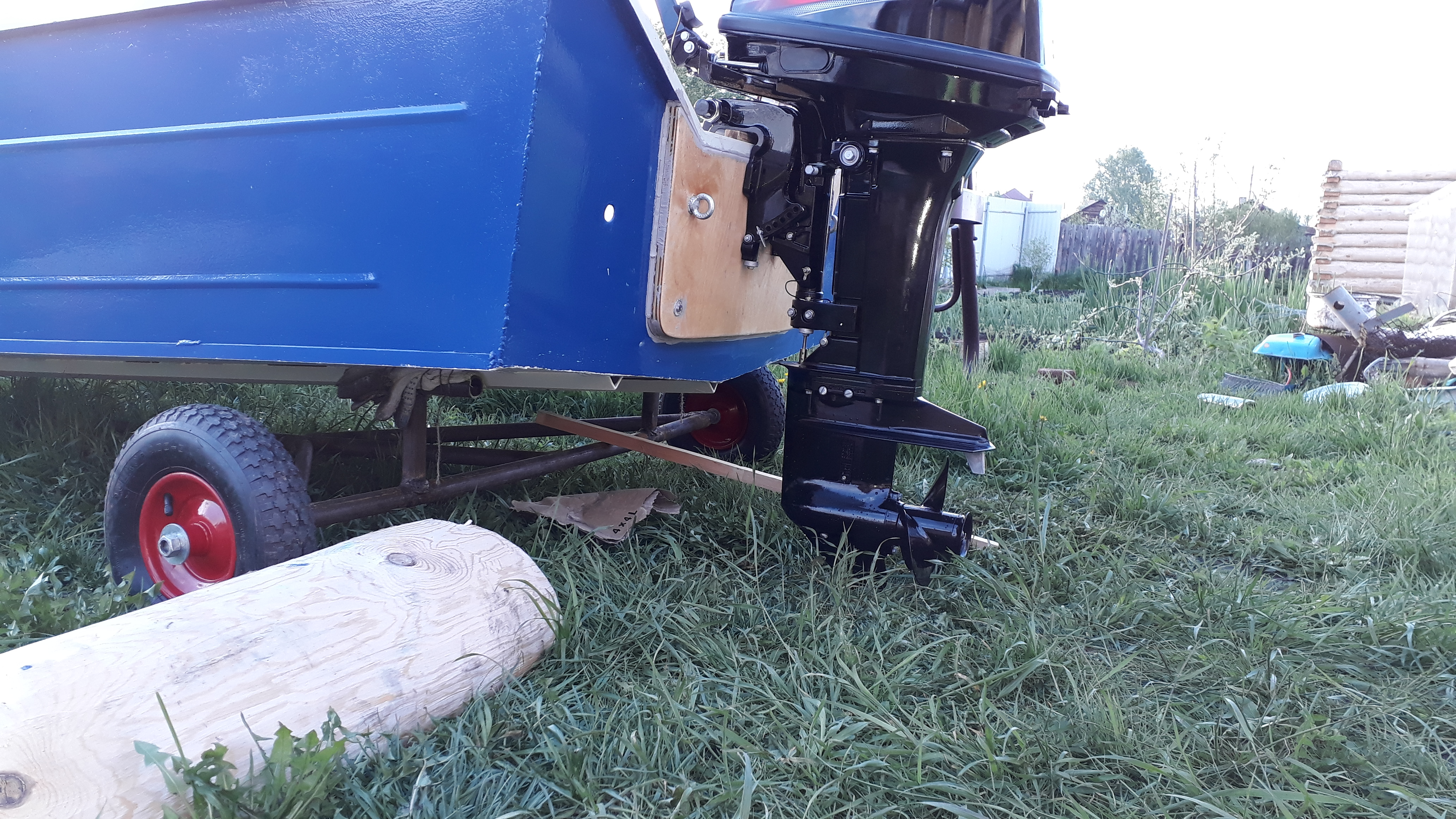

Подскажите Люди добрые, мне кажется мотор низко, уже подложил брусок... выше поднимать некуда.

27 755
2 517
Поднимать, это наваривать? Или просто на брусках поднять?
Какие на фиг бруски?!
Капитально подымай из металла!
Тем много как народ это делает.
Кури форум и пользуйся поиском.

Спасибо, буду думать.

Мотор поднят на 45мм и закреплен на свозной монтаж 8мм болты. Ура, я наконец-то на воде.:lodka::lodka_2::lodka_2::yahoo:
