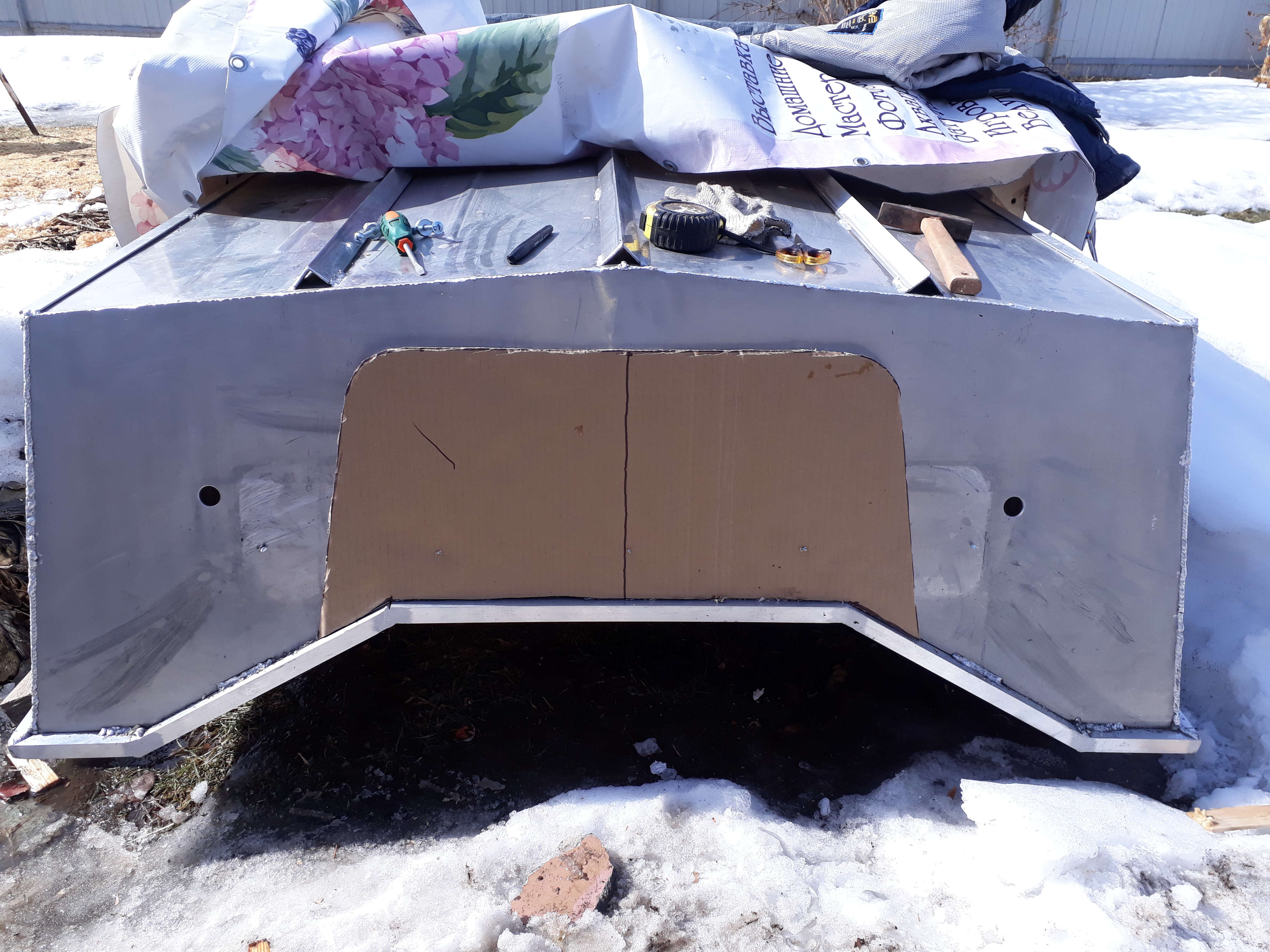

Попроси на производстве сделать косынку с транцевого листа на киль. Посмотри в начале темы фото. 300р стоит. И наружную накладку попроси шире сделать, чтобы заходила на треть высоты косынки хотябы. Звони по номеру на сайте, там менеджер женщина отзывчивая.

На урал пришла погода наконец то! Срезали старую накладку. Сделали шаблон новой.

А еще минус команде Виза! Старая накладка была приклеена на силиконовый герметик. Когда оторвали, завоняло уксусом...

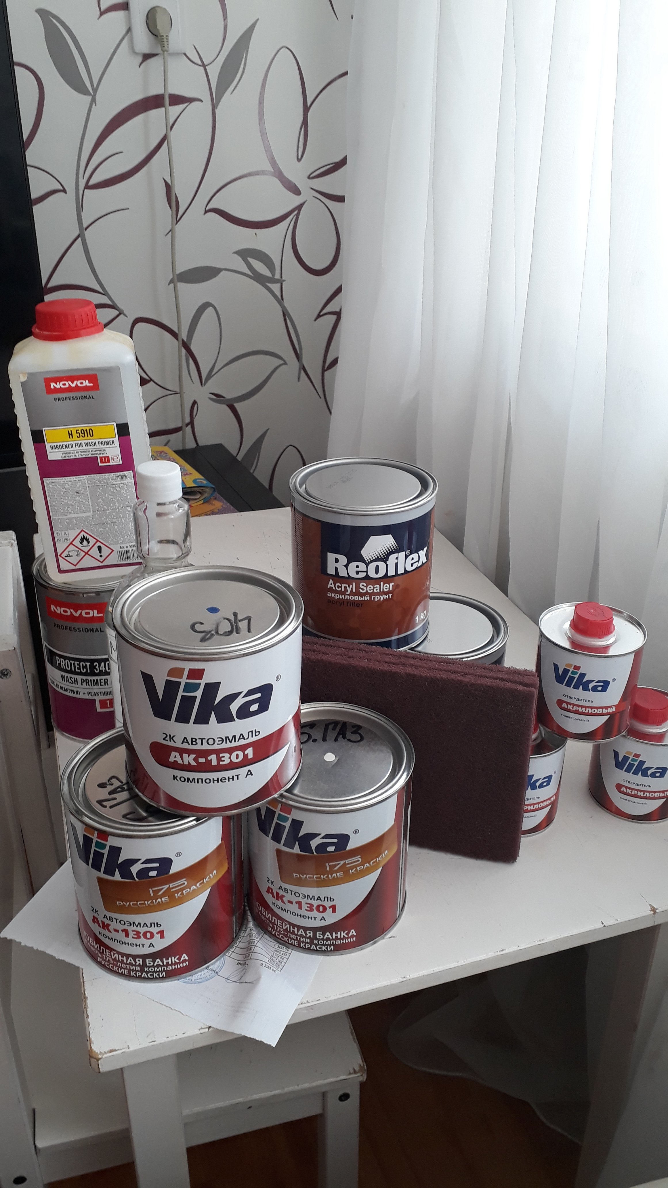

Здравствуйте Друзья! Помогите пожалуйста расчитать обьем краски. Кислотный грунт. Акриловый грунт. 2 слоя акриловой краски. Покраска внутри и снаружи. Лодка 3.55х1.4 м
У тебя лодка поменьше чем мой прогресс 2м (сейчас как раз занимаюсь покраской) в общем у меня ушло на борта и дно: кислотника 0,8 грунта + 0,8 отвердитель ещё осталось меньше половины, акриловый грунт 0,8 + 0,16 отвердитель, также чють чуть осталось и акриловая краска 0,8 + 0.2 отвердителя на борта и корму и столько же наверное уйдет на дно, крашу разными цветами.
АртёмНикифоров
09.07.2017
228
24
Нижний Тагил
Артем
Стеклопластиковая самодельная, Алюмакс-355
Меркури 15
Т.е кислотника комплекта 2л мне должно хватить на все. А грунта акрилового 2.5 кг. Ну и краски кг 3. Правильно понимаю

Да, я думаю в полне.

Юххууу. Спасибо Володе Докеру и Петровичу. Химарь куплен в выходные покраска, если погода позволит.

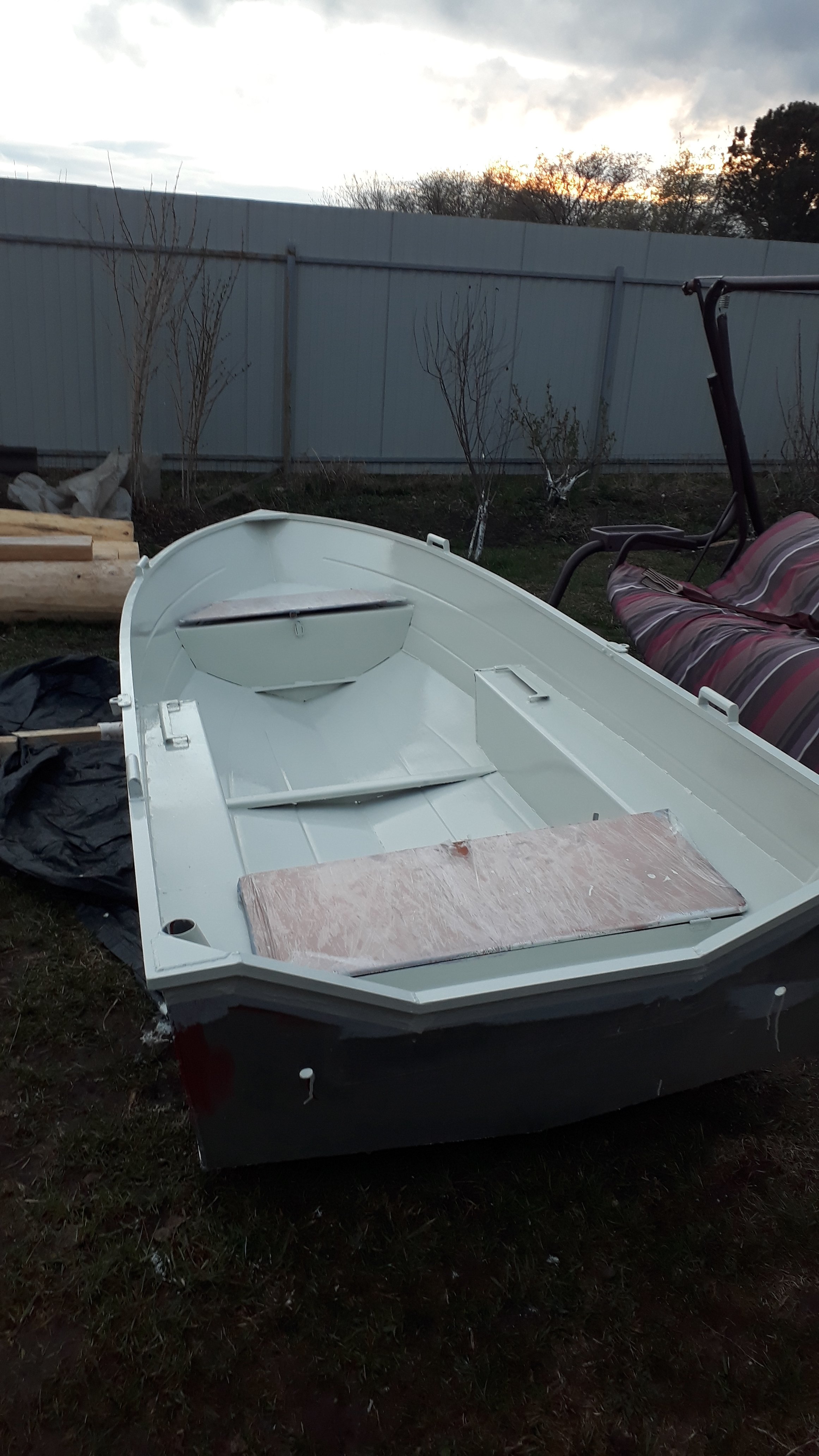

АртёмНикифоров
09.07.2017
228
24
Нижний Тагил
Артем
Меркури 15

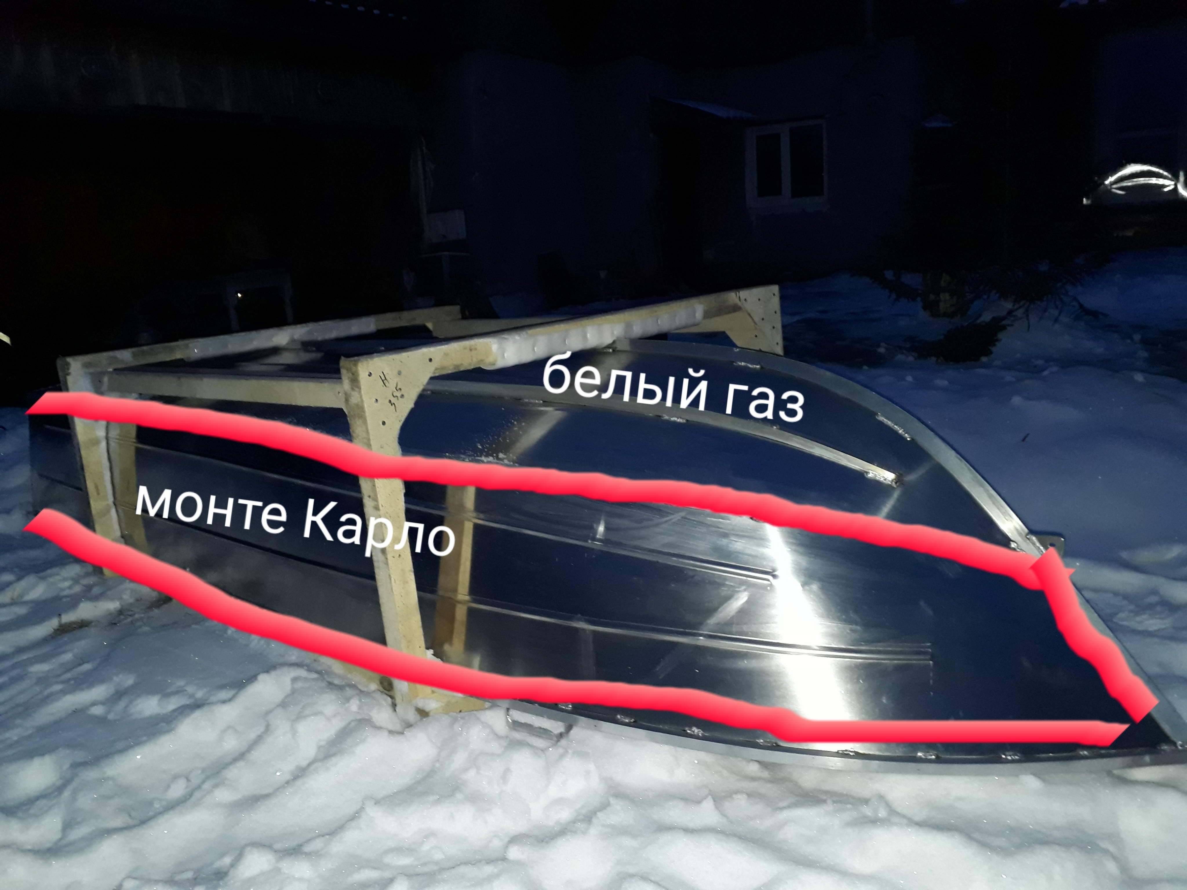

Днище до скулы будет в светло серый (белый дым) и транец. А борта в синий (монте карло) внутрянка вся в белый дым. Если будет слишком белый, коллерну чуток черным, что б внутрянка серым была.
1 354
Не волнуйся, её жизнь сама колернет, грязью.

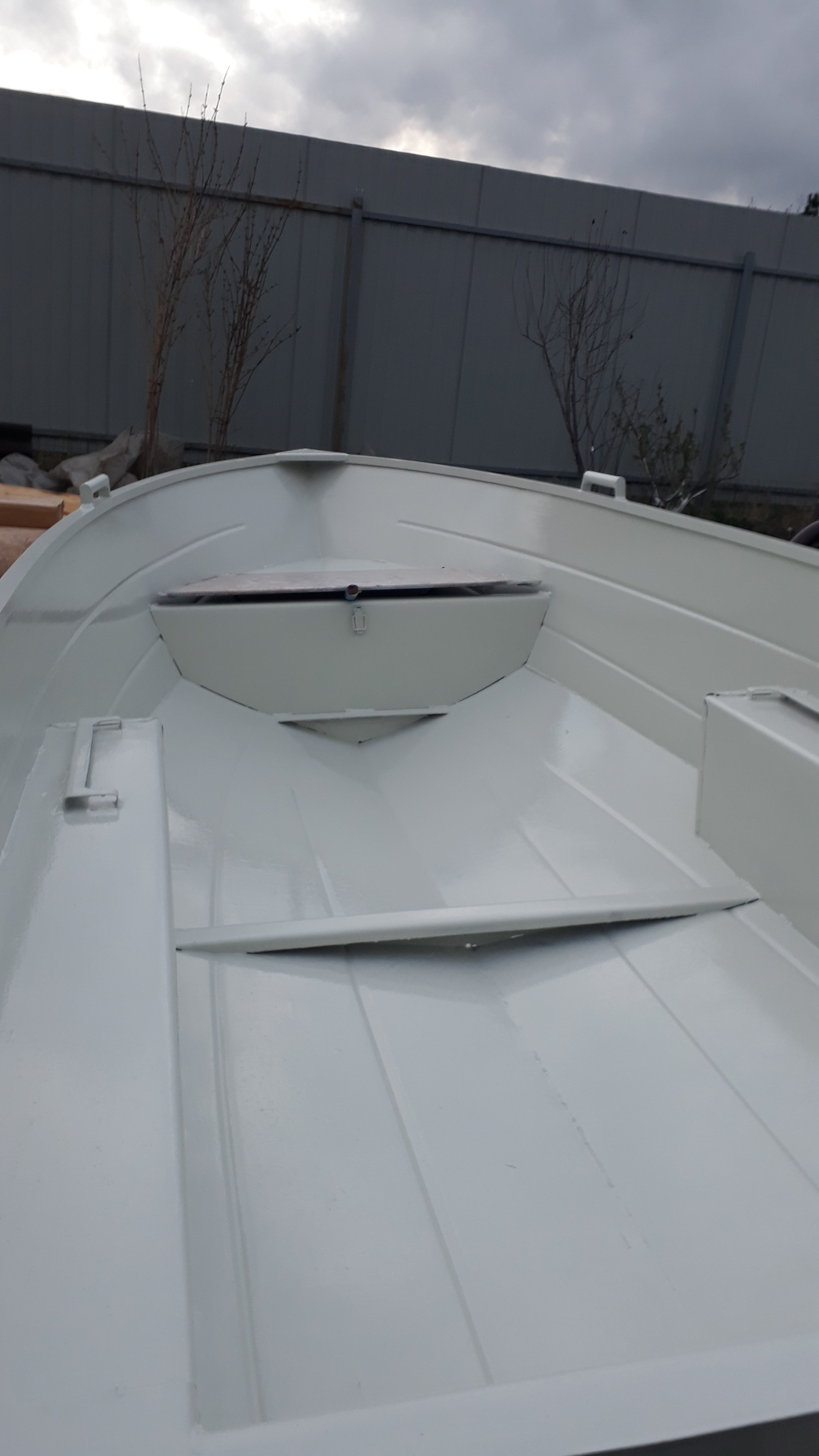

Закатал внутрянку. Сегодня наружку.(вчера погода не дала:mad:)

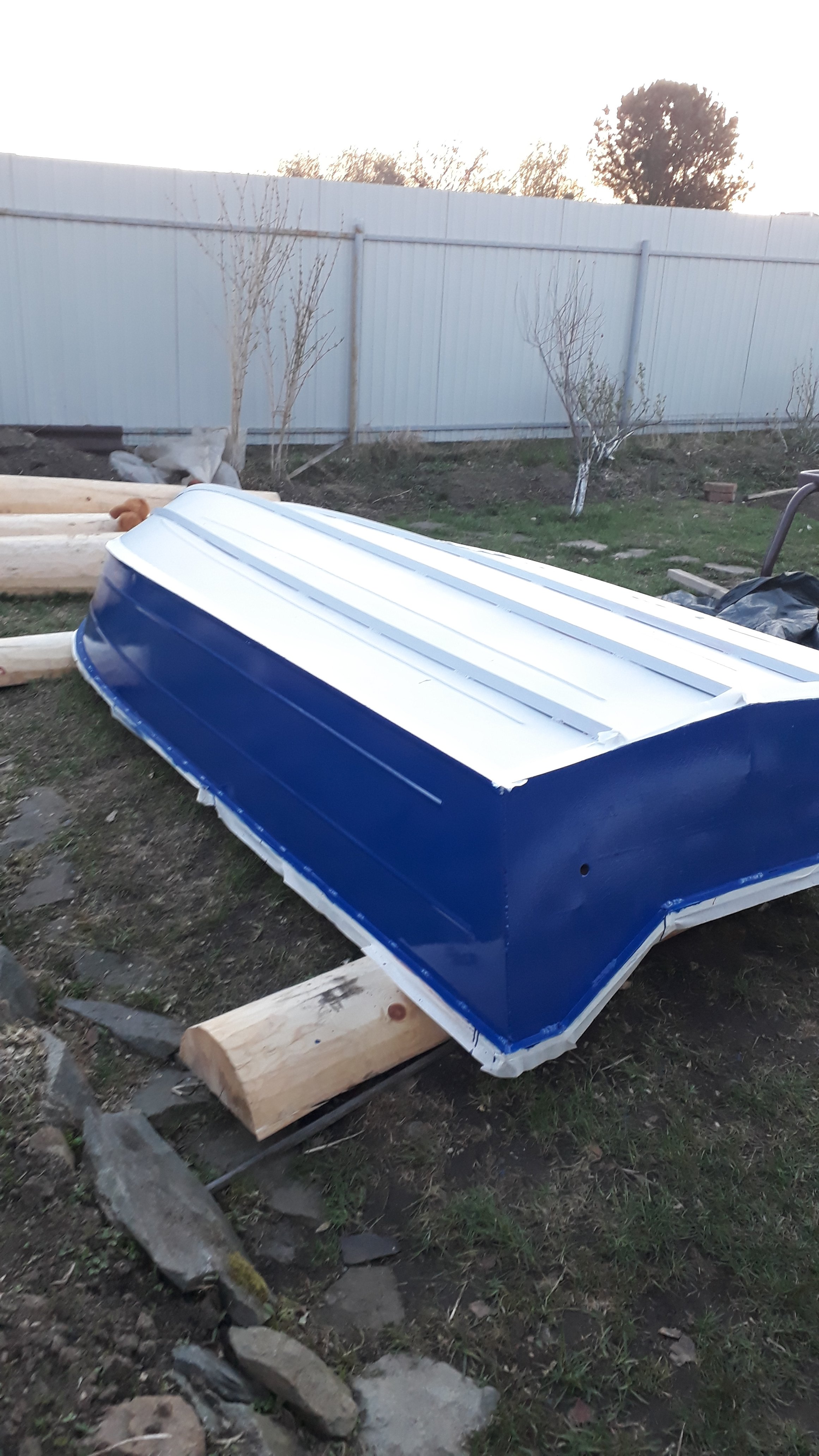

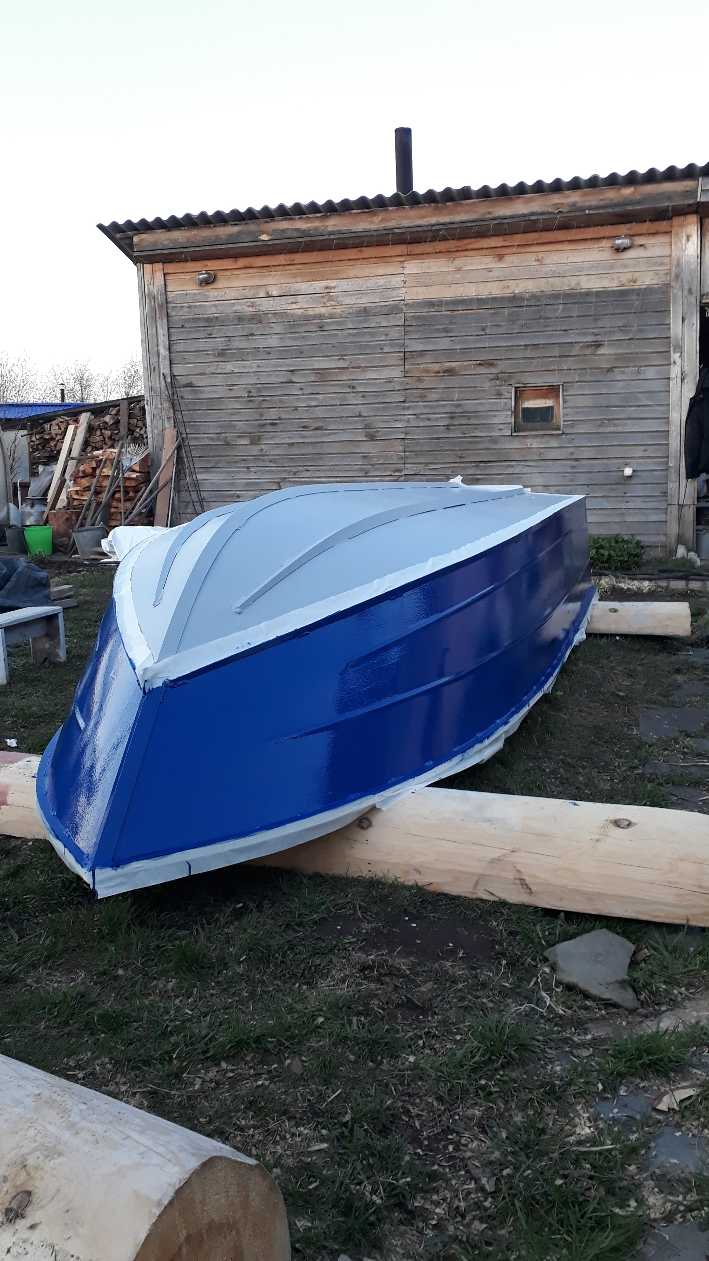

Продолжаем.... Сегодня грунты наружки кислотный акриловый. И борта финишем. Завтра дно надеюсь закатать.
