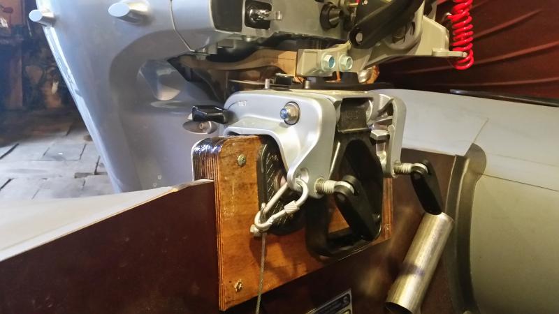

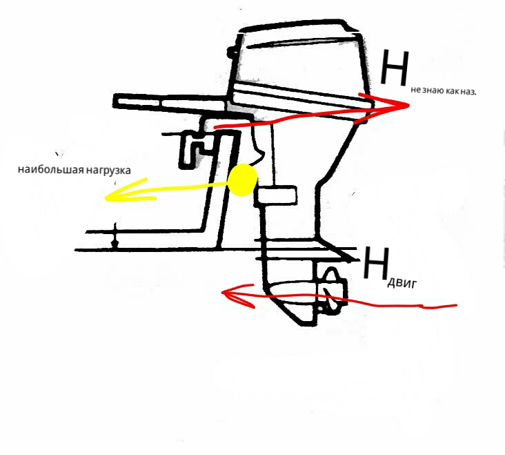

Думаю что все таки срежу родную накладку.. Лично мое мнение, могу ошибаться, в силу неопытности :pardon:
Вобщем силы нарисованы правильно. "Красная" прекрасно компенсируется "заводской" фанерой, а "желтая" (далеко не "наибольшая") то же с лихвой компенсируется "доп. косынкой". Фанера которую я предлагаю "дополнить" - выровнит "общую плоскость" под струбцины мотора и накладка из листа алюминия сделает эту плоскость "общей" с "заводской" :good:

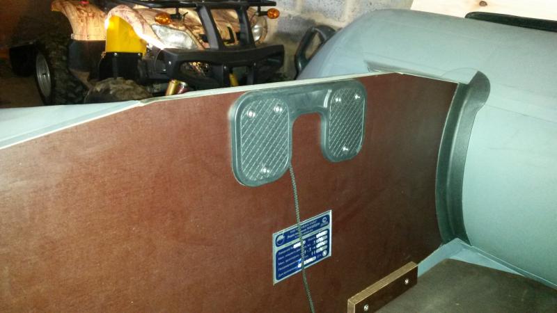

АртёмНикифоров сказал(а):
И всё таки, есть ли способ безболезненно для транцевого листа снять существующую фанеру?
Не вижу проблемы. Удаляй все крепящие метизы и "струной" с "брусками на концах" срезай герметик :yes:
з.ы. Но я б сделал так, как написал выше - отпала бы проблема с демонтажем :pardon:
А погреть феном? Наверное было бы сподручнее по-теплому )))
Дурная голова, ногам покоя не даёт :crazy: да и скучно там, без дела. Все пьют, а я за рулем.

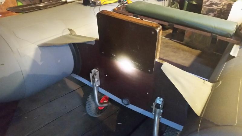

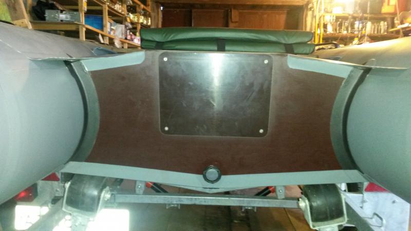

Для простоты можно подобрать "дополняющий" кусок бакелитки или ламинированной фанеры нужного размера и прикрутить его ниже заводской фанеры, накрыв их одним листом 2мм. люминьки на герметике :yes:
Не будет на изгиб нормально работать. Усилит, конечно, немного. Если снимать с герметика, греть феном и срезать струной. Мысль верная. Или так оставить. Возможно, высота доски такая небольшая выбрана, чтобы нижний край в воду не опускался. Мощность мотора какая?
chebarik сказал(а):
Не будет на изгиб нормально работать. Усилит, конечно, немного...
Будет. Там косынка внутри на киль во весь транец(фото выше) :D
chebarik сказал(а):
... так оставить. Возможно, высота доски такая небольшая выбрана, чтобы нижний край в воду не опускался...
Выворачивать будетнах(ширина доски мала) - не вариант :nea:
4 200
Тогда Резать! Резать к чертовой матери не дожидаясь перитонита!!!
4 200
Дим, но одна нормальная доска лучше, чем такой сборный бутер.
Да я не спорю. Но в данном конкретном случае, учитывая конструкцию транца, "довесок" "живущий" в воде(кстати и из текстолита можно сделать), проще и безболезненнее меняется если придет в негодность :pardon:

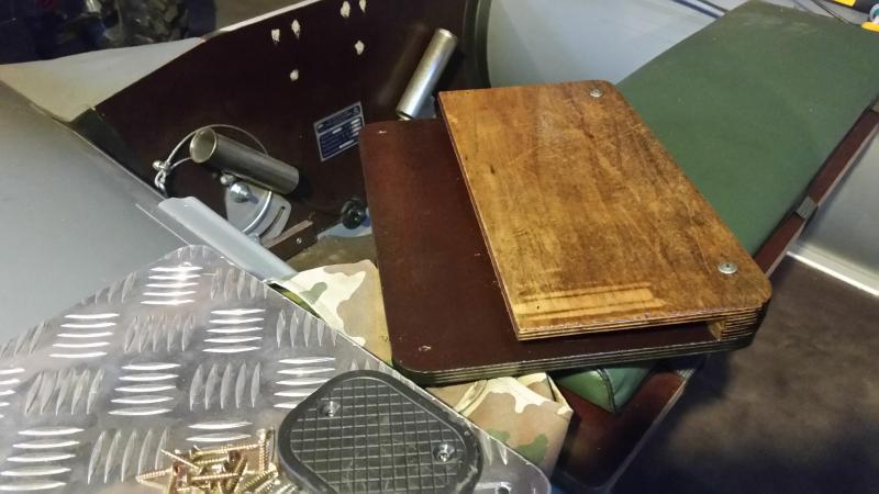

з.ы. У меня транцевая доска на Сарепте из 4х!!! :shock: разноразмерных кусков фанеры(со смещением) стянутых 6ти мм. винтиками на герметик НОВОЛ между транцевым листом и узенькой люминиевой накладкой из рецесса https://forum.motorka.org/threads/4747/page-12#post-120865 ... 4 сезона под 70л.с. ничего не расшатало, смело могу думать что это вполне себе решение :D
9 781
1 028

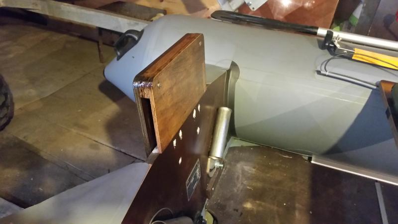

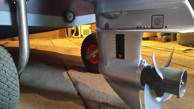

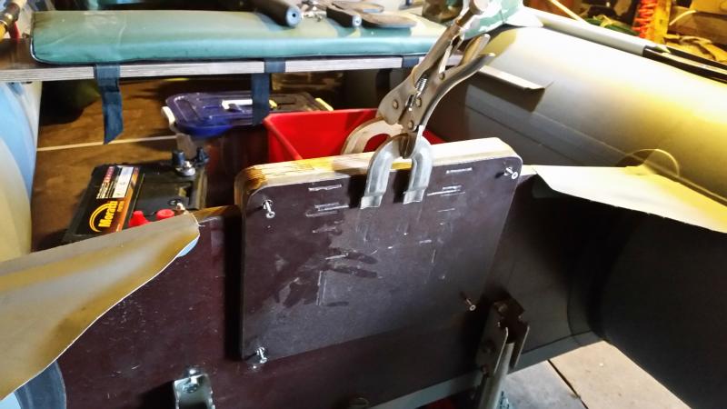

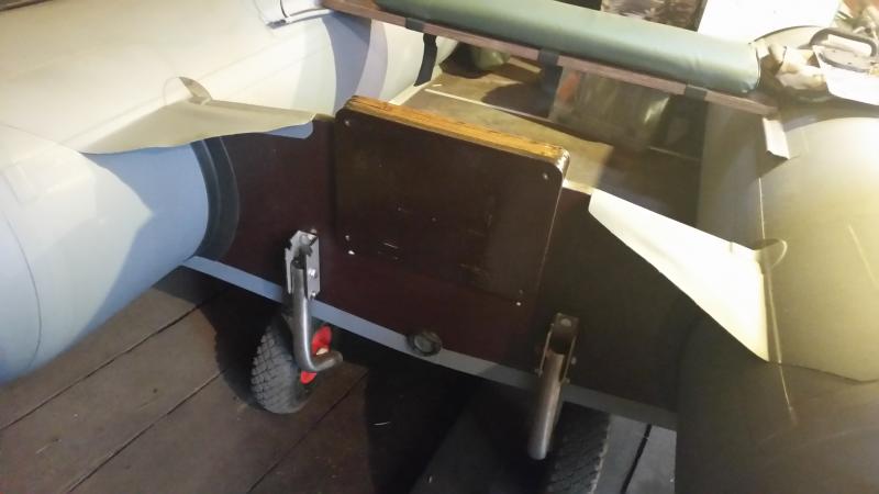

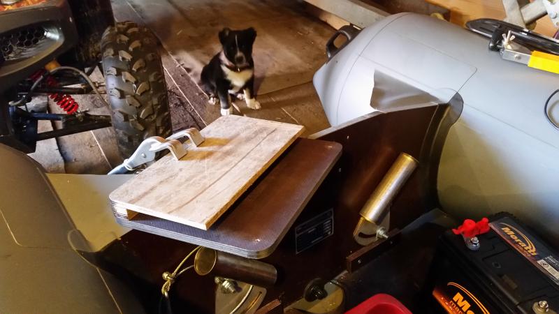

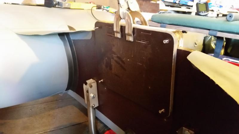

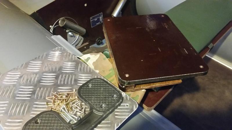

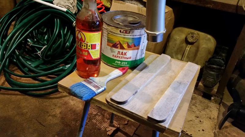

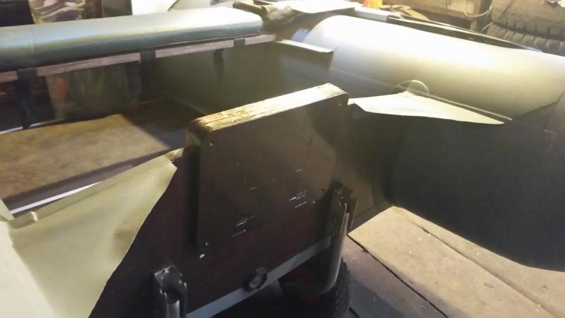

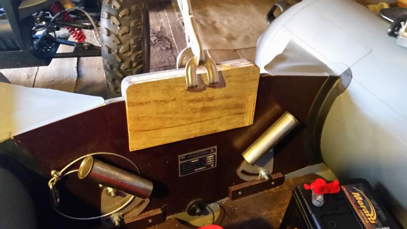

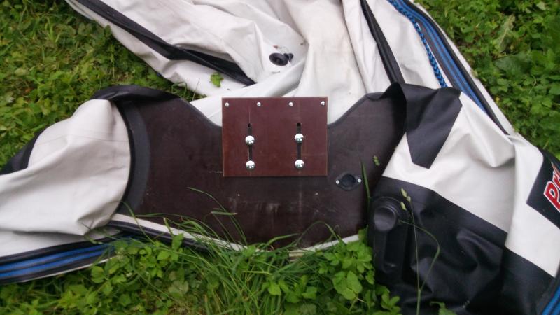

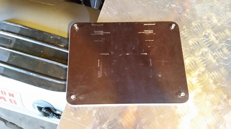

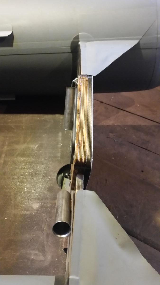

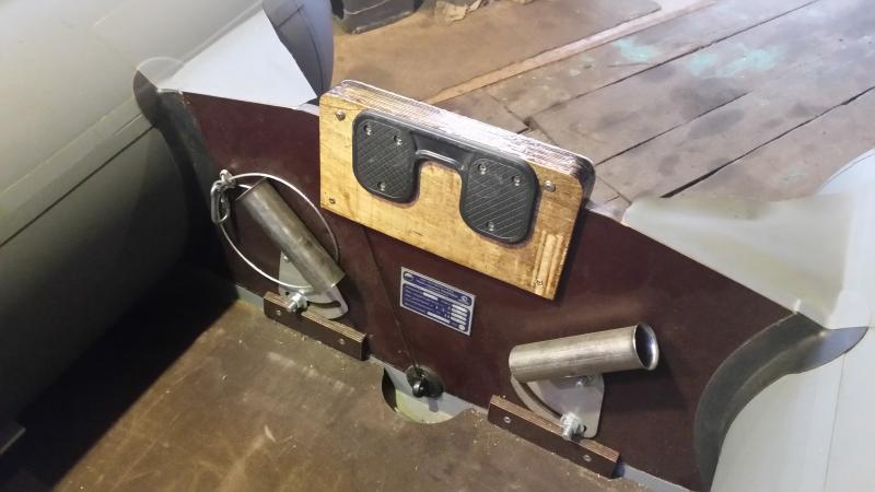

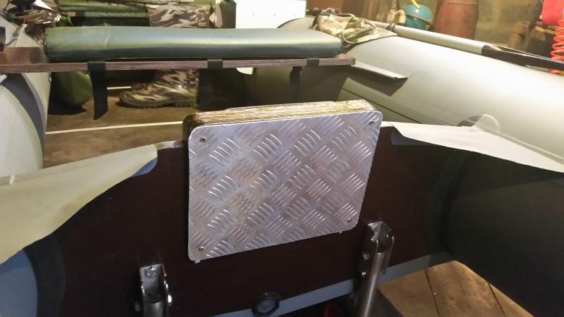

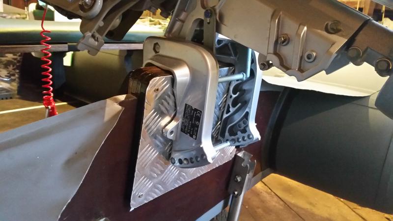

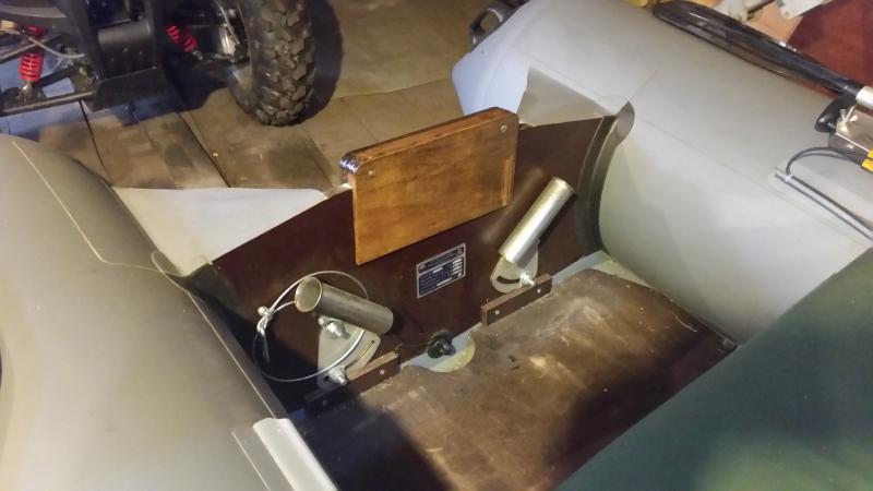

На ПВХ "Викинг-340" изначально было так:
9 781
1 028
Решил что не "по феншую" и замастрячил так:
9 781
1 028
Т.к. я - лузер на данном форуме и мне не положено дохрена грузить в одно сообщение вложений, то продолжу:
9 781
1 028
Заранее прошу прощения у ТС (Артема) за бесконечное множество сообщений...
Из фоток, надеюсь, моя идея понятна. За два сезона на воде- :cpilot

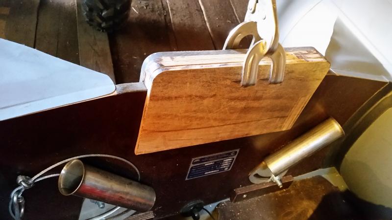

Volgasar
30.09.2016
3 782
1 306
Пушкино
ПВХ НДНД 370 :(
В принципе,тоже самое,только с возможностью регулировки по высоте сделал.
