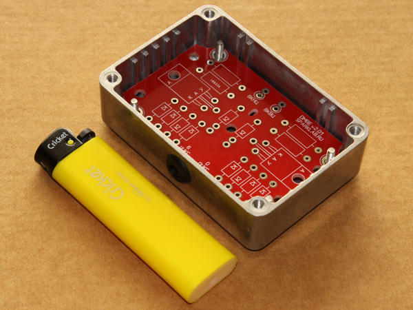

Для удобства тестирования, да и эксплуатации, чтобы не лазить под маховик, решил изготовить еще и внешний вариант коммутатора:

Александр именно потому и уделил максимум внимания цепи управления тиристором и сделал подбор деталей для нормальной работы всей схемы в целом.

вопрос к автору не поделитесь печаткой в lay

deduwka сказал(а):
приветствую всех форумчан
Ответил в личку.
