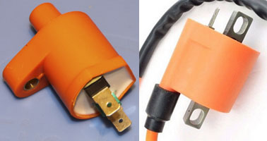

А кто-нибудь сравнивал скутерные катушки, как приведенные на этих фото topic23140-100.html#p403024 и точно такие же, но из которых торчит магнитопровод?

Сергей Б, предыдущий вопрос, наверное, больше к Вам. Левая катушка имеет просто два вывода первички, а вторая (справа) вместо второго вывода что-то типа куска магнитопровода. Интересует Ваше мнение?

С торчащим магнитопроводом лучше, если количество витков в них одинаково, то искра будет мощнее.

Сергей, помнится Вы выкладывали информацию о разборе скутерной катушки. Такую, как слева на фото выше (без торчащего из нее сердечника) распиливали? Есть у нее внутри хоть какое-то подобие магнитопроводящего сердечника?

В моей был кусок феррита.
DAASN
12.09.2015
1 365
106
Вихрь 30
Я правильно понимаю, что в этой катушке "земляной" вывод был реализован как соединение в этом выводе по одному отводу первички и вторички?
Интересно как "земляной" вывод реализован у катушки с торчащим сердечником? По сути он же (сердечник) является и "землей".

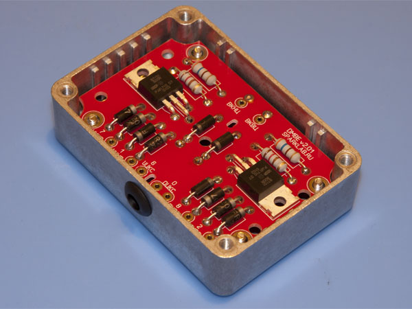

Дособирал еще один вариант коммутатора Ветерка - для наружной установки (не под маховик). И снова в 31-м корпусе :good:
