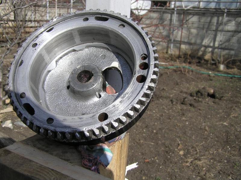

Сегодня пойду вскрывать маховик тогда узнаю что там внутри.

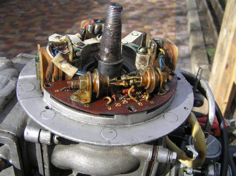

Вскрыл, пришлось сделать съемник. На серебристой гуле написано МБЭ - 3. Крышка магдино сидела, как я понял, на фиксаторе резьбы. Выход жгута был не закреплён и болтался в отверстии выхода. И при работе румпелем тёрся об края отверстия. Но кембрик вроде целый, хоть и потертый. Буду менять на гофру. Нашёл потёртость в кембрике и одном проводе, но жилы не задеты. Тёрся об магдино. В общем косяков полно. От плавности хода жгута, при работе румпелем, до зачистки контактов (все зеленые). Теперь вопросы к гуру ветерковедения. что это за МБЭ-3 и стоит ли её менять. Крышку тоже ставить на фикатор резьбы или можно так оставить. Фотки будут.

МБЭ-3 - это версия, пришедшая на смену МБЭ-1 (которая в самом начале темы). Улучшено охлаждение элементов схемы за счет дополнительных отверстий в основании. Заменены конденсаторы МБГО на К73-17, тиристоры КУ221 вместо КУ202. Насчет менять - если претензий нет, то можно и не менять. Информация на основе того, что я видел, может отличаться.
У меня крышки стоят без всяких фиксаторов - через гроверные шайбы. Как вариант можно мазнуть сверху винтов цапонлаком/краской для фиксации. Совать фиксаторы резьбы в алюминиевую резьбу раз через раз ... на ваше усмотрение, можно и загадить резьбу.

Валера, при такой ревизии зажигания я бы ещё осторожно посоветовал немного перепроложить проводку на выходе из тарелки основания (снизу). Коса перестанет переламываться. Особенно это актуально при установке верхнего немптуно-мосько-стартера, но и в стоке не повредит. Если это сделать, можно укоротить провода, идущие к ВВ трансформаторам, заодно обжать новые клеммы.
Если интересно, сброшу в личку фото.

Конечно интересно. Я уже подумываю о клеммной коробке и мостике по которому шлейф будет ложиться.

Крышка садится на конус, и конус вымазан красным фиксатором резьбы.

Понял. Валера, если будете фото делать, сделайте фото этого конуса - интересно посмотреть, так как на своих основаниях его не встречал. Вероятно это еще одно различие оснований МБЭ-1 и МБЭ-3.
