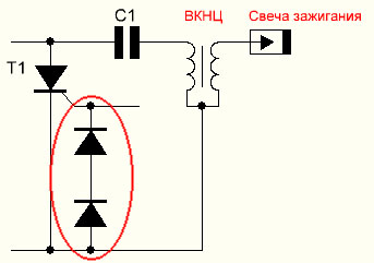

У меня сейчас нет того комплекта, где вместо шунтирующего резистора ставли последовательно два диода. В принципе, работа никак не изменилась, но защита перехода от всплесков, лучше чем с резистором.
Видел такой вариант в литературе, но там идет такая формулировка: для предохранения управляющей цепи от недопустимого отрицательного напряжения (например, обратного выброса напряжения импульсного трансформатора) промежуток управляющий электрод - катод обычно либо шунтируется диодом, либо диод включается последовательно в цепь управляющего электрода.
Один диод у нас уже в последовательной цепи есть. Возможно от описанного тобою хуже не будет. Вообще разные варианты попадаются - и диод и сопротивление и сопротивление в параллель с конденсатором ... Володя, вопрос: почему два диода?

Два диода выполняют роль стабилитрона. Один диод может зашунтировать переход, что тот открываться не будет. А так поадение напряжения на переходе всегда меньше чем на двух диодах. У тебя же несколько плат, собери одну в таком варианте. Я их стоя впаивал, потом закреплял клеем, на всякий случай от вибрации.
Так диоды коммутировал? Модели диодов те же, что и в основной схеме?
