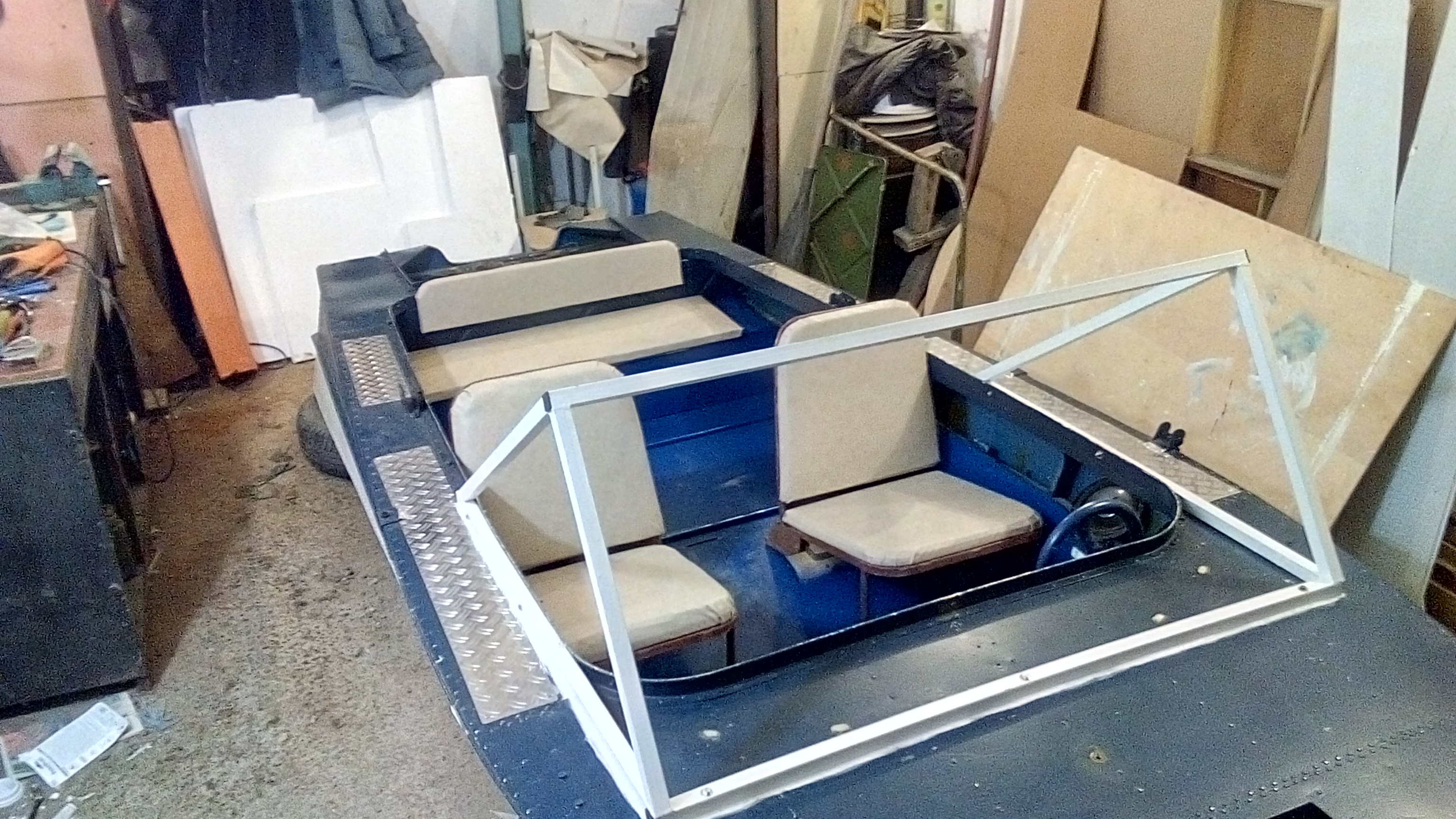

Приветствую всех ! С масленицей вас , братья по разуму ! Ну , уж с днём св. Валентина не поздравляю на то есть жёны и подруги , да и не наше это ... наносное ... ______________ Продолжаю рассказывать про свою МКМку . Закончил я с брызгоотбойниками и приступил к лобовухе . Прикинули , отрезали , сварили , покрасили . Только потом заметил , что с таким вылетом боковин нарисовалась проблемка с вёслами , но уж больно мне хотелось боковины подальше вынести , чтоб брызг меньше залетало , решили чуток сдвинуть уключины . Был на базе пластика и резины , присматривал поликарбонат , примерно в три т.р. встанет , по размеру вырежут . Прокрасил все деревяшки в лодке на два ( местами на три ) раза . Есть у меня пара сидушек прогрессовских , старую обшивку с них сдёрну и обтяну , как задний диванчик , ну и приборную панельку нормальную хочу сделать , а то первая уж больно не симпатичная вышла ...

Алексей,а как стекло к рамке крепить собираешся.?

На герметик , а сверху уголком закрою . Под шляпки болтов прорези сделаю .

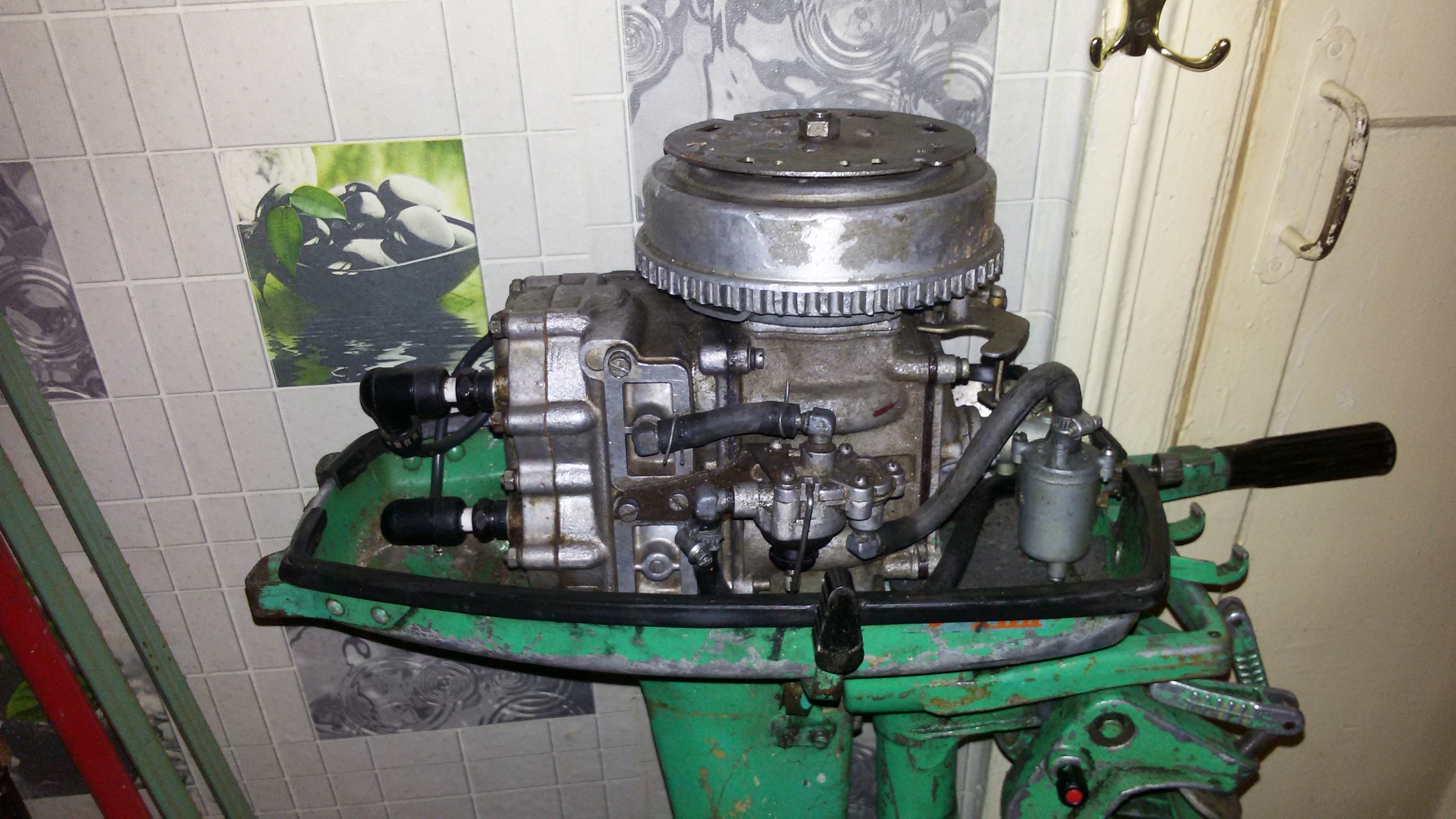

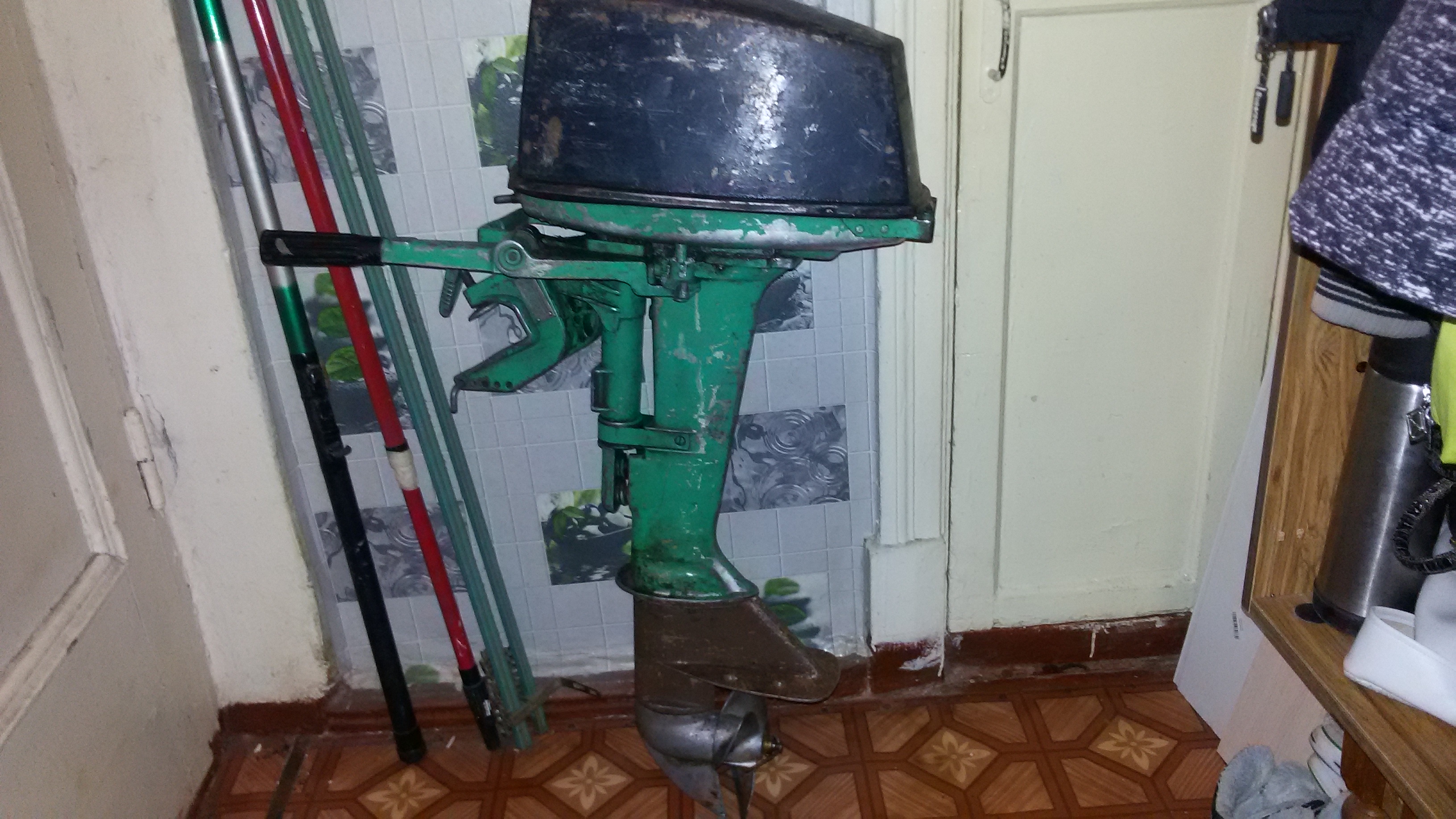

Приобрёл "ветерок - 12" для лодочки. Пару дней отогрею его дома , а после в гараж на проверку , настройку и покраску .20180227_190812.jpg20180227_190928.jpg
"Вложения" не кажуть :(

а щас ?

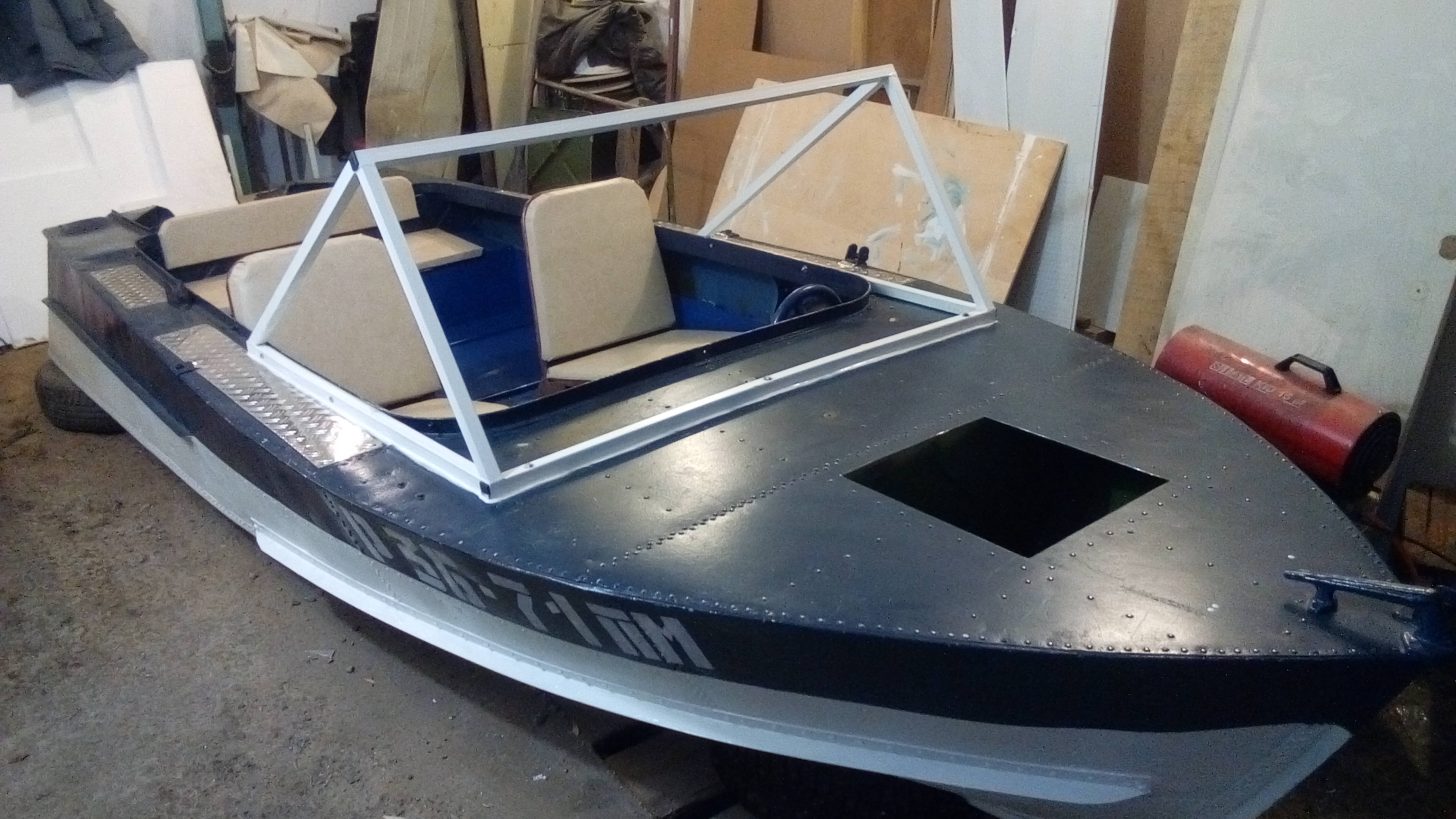

Здравствуйте всем !!! Наконец то пришёл поликарбонат заказанный , вклеили на герметик фронтальную часть лобовухи . Перетряхнули и привели в рабочее состояние мотор .

Из чего крышку бомболюка будешь делать?

Люка не будет . Заклепаю наглухо листом двойкой и покрашу , а с верху весь бак покрою ковриком противоскользящим .
4 198
Это решение укладывается в общую концепцию. Алексей последователен.
4 198
Есть старый лайфхак, обеспечивающий отсутствие воды в носовом блоке плавучести. Со стороны кокпита в переборке сверлим дырку d4-6 мм в нос на пару см выше днища по центру. Вода, если наберется, потихоньку выльется, но в случае оверкиля на плавучести этот дырк не повлияет практически никак. И люк почти не нужен. Баян, конечно, но все новое это хорошо забытое старое. Для аблюфта можно повыше еще маленькую дырочку просверлить.

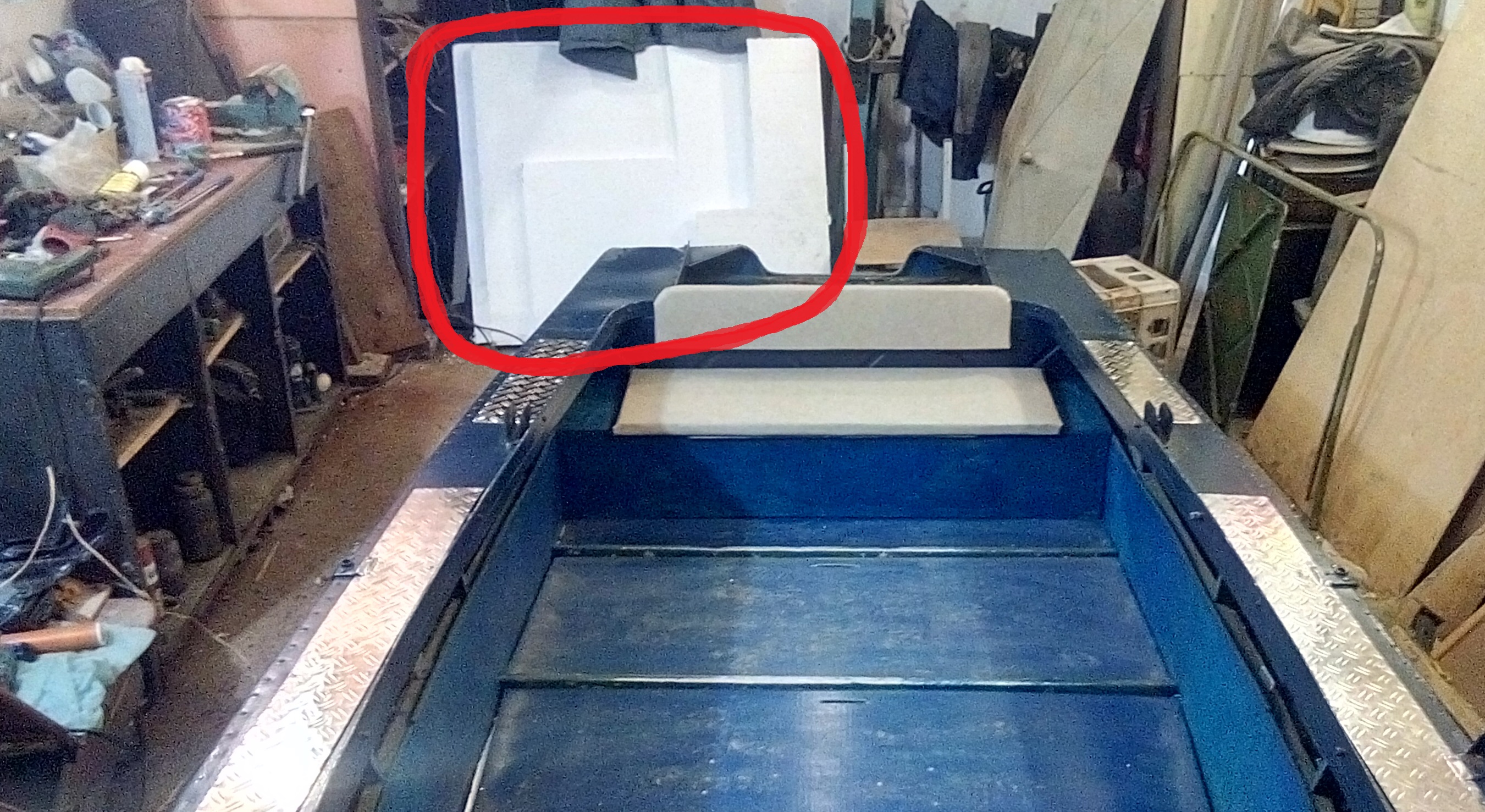

У меня вариант интересней . Пол и борта у меня частично забиты пенопластом , а купил я его с избытком . Остаток (примерно 150 л.) как раз и пойдёт в этот форпик , просто поломашками забросаю .
