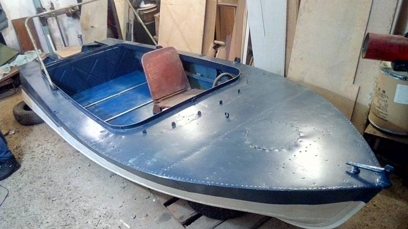

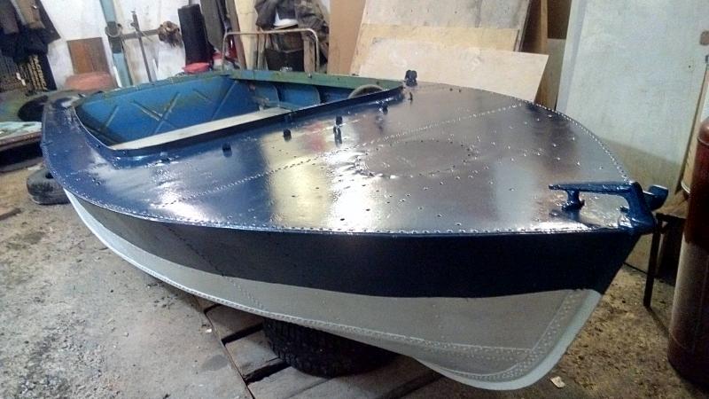

Ну вот наконец то добрался я до бортов . Ещё раз напомню , что тема у нас "бюджетный тюнинг" и следуя данному курсу , красить борт я решил не затрачиваясь на краску вообще , а именно - товарищ подогнал мне литра два акриловой эмали ( осталась от покраски ворот) я приобрёл в магазине колер (35р. за флакон) и добился таки от краски именно того оттенка , что и хотел , типа "Рапсодия" . Снял старую краску почти всю до заводского грунта и обезжирив закатал валиком ... Летом посмотрим какая часть борта более крепко держится , та что с грунтом и антигравом или без всего этого . Хочу проверить прав Докер в своём комментарии , относительно бортов или нет .

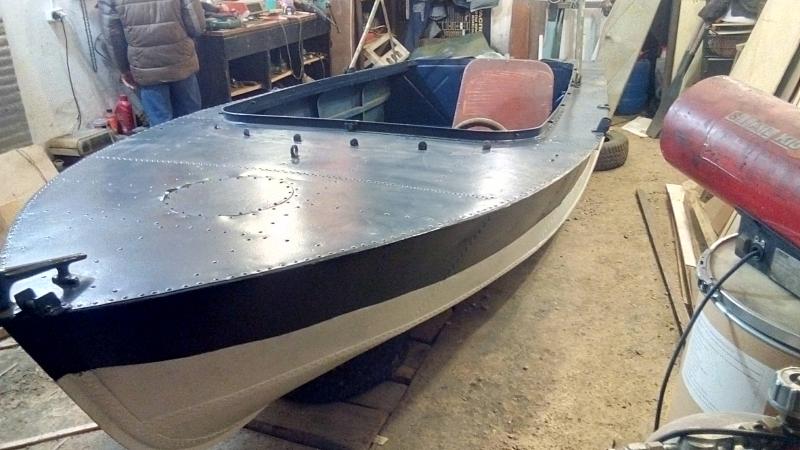

Часик в радость , всем кто читает ! Закончил таки я с покраской снаружи . Перво очередные задачи сейчас - это замена транцевой плиты и усиление оного , установка брызгоотбойников , как первое - так и второе хочу доверить товарищу (костоправу) у него есть опыт ремонта лодки , клепания . Сам хочу заняться лобовухой и полом , под многочисленными рекомендациями , решил я отказаться от рубки , придётся вылезать за рамки бюджета и заказывать тент . Фанеру на пол нашёл по дешовке у приятеля на даче , конечно не ламинированная но зато уже проолифенная и покрытая "Пинотексом" крепкая такая девяточка .

Мне нравится сочетание цветов :good:

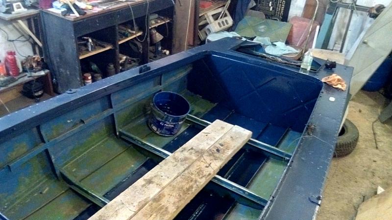

Добрый вечер всем форумчанам ! С Новым Годом всех !!! Продолжаю я тему "гаражно - бюджетный тюнинг " Можно сказать что с покраской я закончил . Фанера готова к установке на пол , также у меня есть самоклеющаяся плёнка под шпон влагостойкая , для приборной доски . заменой транца и установкой брызгоотбойников займётся мой товарищ ( у него руки под это заточены ) , я же ещё заморочусь с задним диванчиком и передними сидухами ( они есть , но требуют перетяжки) . Дистанция есть "вихрёвская" требует профилактики и адаптации под импортный мотор ...

Не забудь покрасить полы изнутри!И подумай о креплении "шпации" к лодке,а то при аварийной ситуации заложенный пенопласт вместе с полами всплывёт.

Спасибо Докер , на видео я коментирую эту ситуацию , рассматриваю вариант пропитки полов изнутри разогретым автомобильным маслом (как подсказал мне один приятель) , есть подозрения , правда , что масло будет вонять , но приятель божится что пробовал это и лучше способа нет ))). А что касается шпаций , они будут фиксироваться к обшивке бортов , а та в свою очередь приклёпана к стрингеру .
