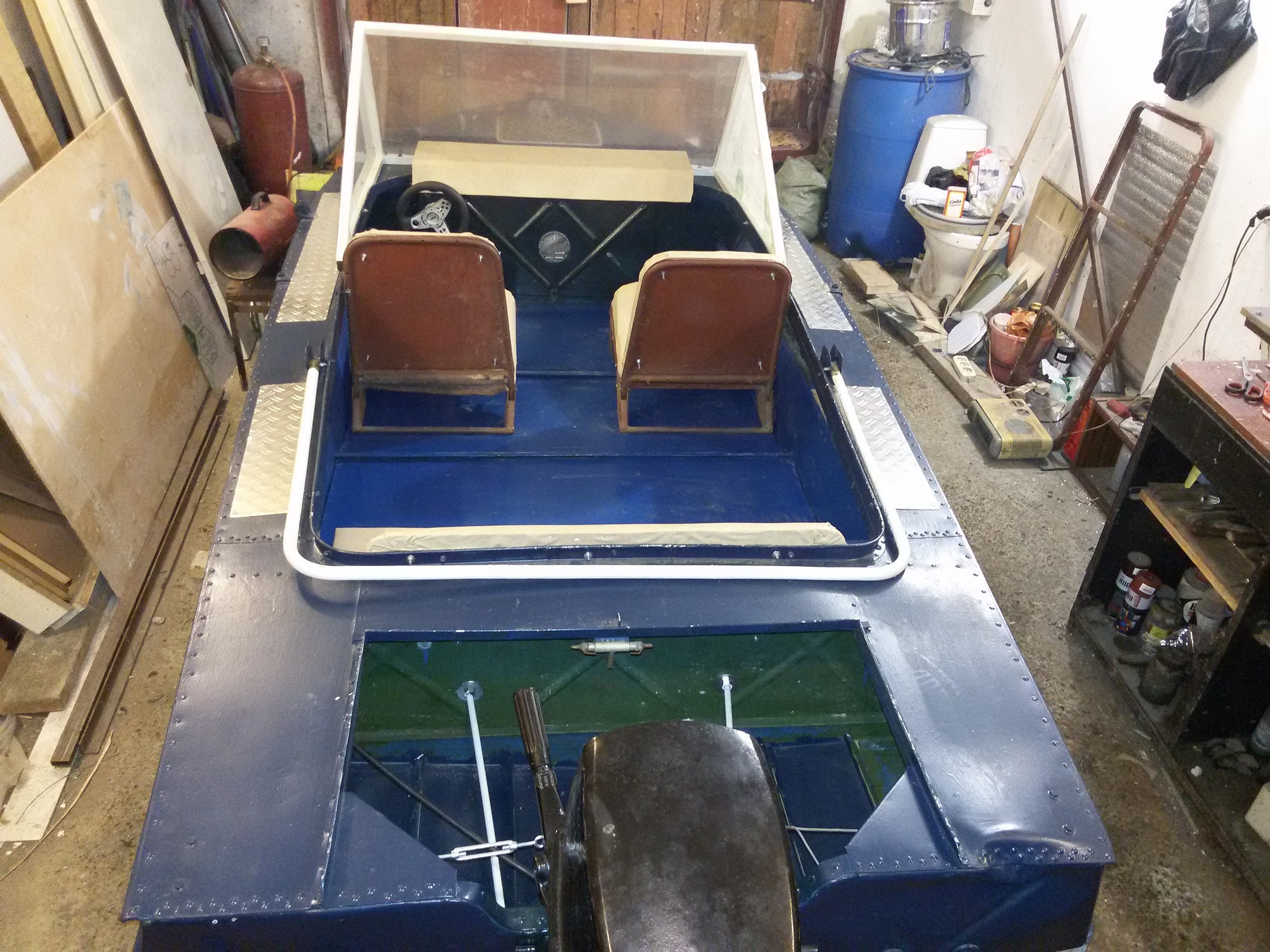

Часик в радость всем . Продолжаю тему , закончил я с форпиком , настроил рулевое ... Хотя оно ещё будет настраиваться , надеюсь уже на воде .
https://youtu.be/pPE9qrO0V6U
914
Лёш, загерметизировал "на отлично"! :good: Вопрос, зачем сам у себя отобрал сухой бомболюк вместо того, что бы врЕзать в палубу "люк от Прогресса" и получить классную, сухую "кладовочку" :unknown:

Понравилась скоба от шпингалета и руль от картинга.
Хлопотно это . Стараюсь не отходить от избранного направления - " Бюджетный тюнинг в гараже "

Согласен . Может я и пожалею об этом . Просто я с самого начала не планировал этот люк . Забитый пенопластом форпик - гарантия непотопляемости в случае фронтальной пробоины .
914
Так то да, но ИМХО много полезнее распределить пенополистирол равномерно по корпусу и заставить лодку при пробоине держатся горизонтально и тихим сАпом придрейфовать к какомунить берегу для ремонта, не потеряв ничего из пожитков и никого из пассажиров :)
У меня и так днище и борта забиты пенопластом на 150 литров + форпик 150 л. получается 300 л. водоизмещение пенопласта , в самый раз . Лодка со всеми примочками и мотором примерно 250кг. ... Так что потеря форпика в качестве непотопляемого отсека ... Считаю не оправдана . Да , вот , ещё хотел показать как переделал панельку : вини-кожей обтянул и пониже сделал . И наконец таки заказал я тент , но не фирменный пошив (дороговато) , а договорился я с очень милой мадам . Пришёл в магазин тканей выбирать " самый не дорогой" , водонепроницаемый материал , а тут она , длинноногая симпатичная (жена увидит - пипец моему проекту ) Помогла материал выбрать ( Оксфорд камуфляж пустыня ) -" На чём угодно экономь " Говорит - " Но не на ткани ." У неё при магазине ателье своё , и судя по всему с тентами для лодок она уже сталкивалась , уж больно ловко она нарисовала какие ей размеры нужны ... Ну вощим обошлось мне всё это в пять тр. девять квадратных метров "Оксфорда" - 2300 р. остальное пошив с люверсами и молнией ( тоже борзая , герметичная ) . В четверг примерка должна быть . Мадам (благоразумно) отказалась ехать ко мне в гараж - " Вы уж как нибудь сами , без меня прикиньте ..." Сказала она , убивая меня своей улыбкой .:crazy::shock:
