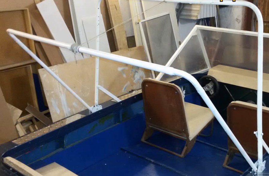

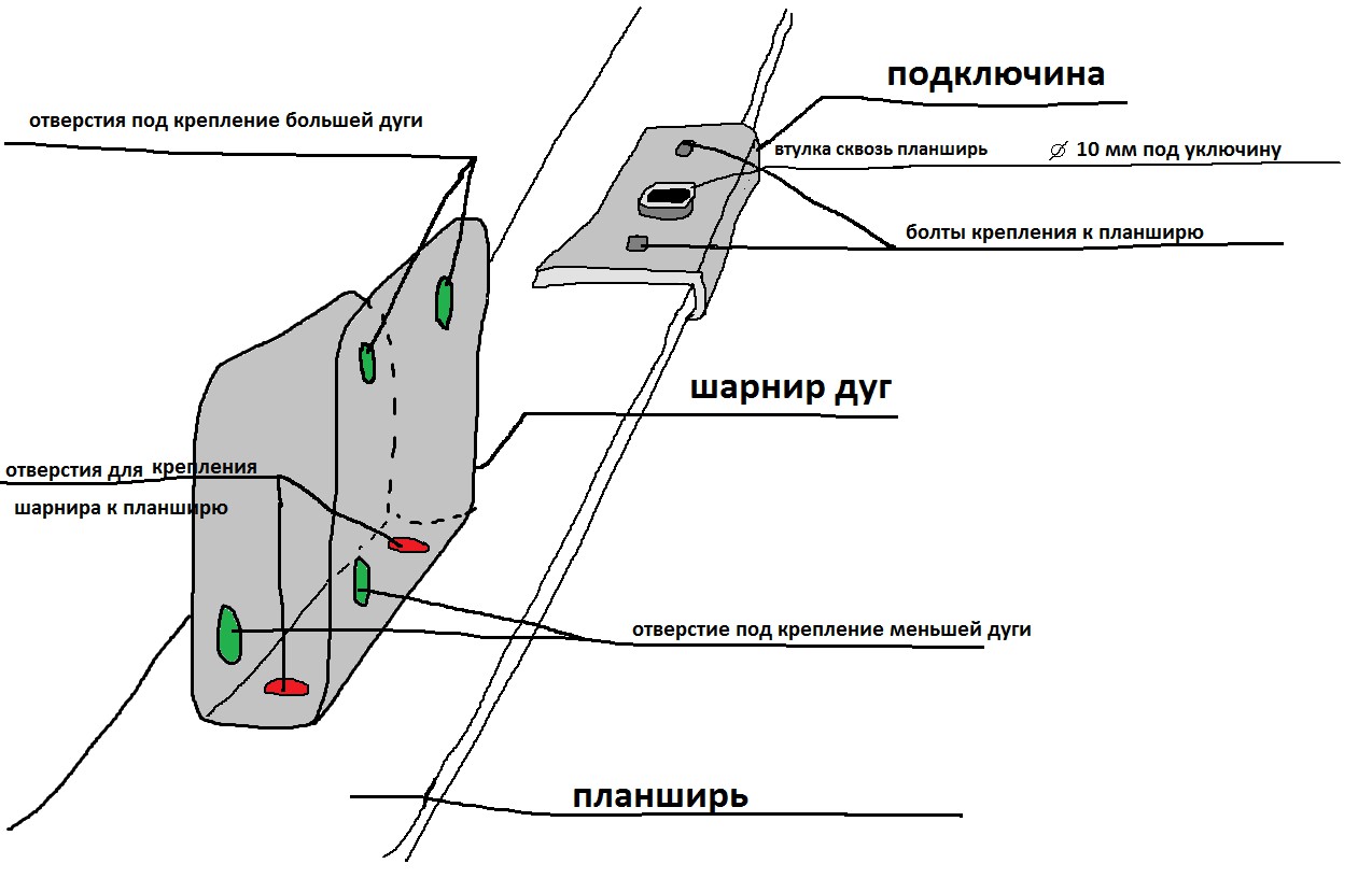

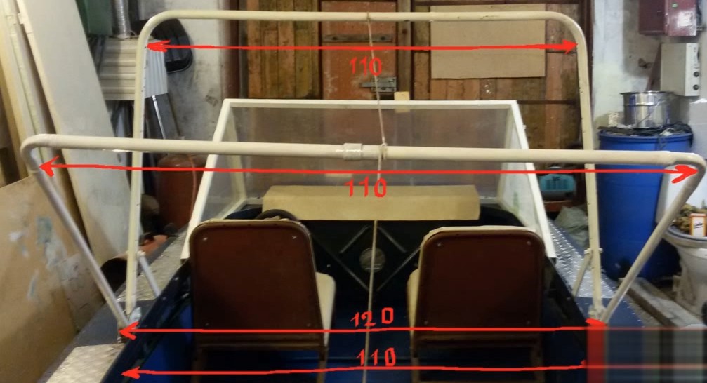

Вопрос к топикстартеру. Алексей, если не сложно напишите размеры дуг для тента и если можно фото шарниров и подуключин. Заранее благодарю.
День добрый ! Дуги у меня не заводские , сами колхозили , одну из раскладушки (куда без раскладушек то))) , другую из телескопического удлинителя для малярного валика , крепление заводское на лодке было . Размеры не помню . Тент заказывал самостоятельно в ателье , под свои размеры , по этому с размерами дуг не заморачивались .__________________________________________________________________________ Безымянный.jpg1.jpgБезымянный3.jpg

День добрый ! Дуги у меня не заводские , сами колхозили , одну из раскладушки (куда без раскладушек то))) , другую из телескопического удлинителя для малярного валика , крепление заводское на лодке было . Размеры не помню . Тент заказывал самостоятельно в ателье , под свои размеры , по этому с размерами дуг не заморачивались .__________________________________________________________________________ Посмотреть вложение 129764Посмотреть вложение 129765Посмотреть вложение 129766
Спасибо. А снизу подуключины ничем не усиливали?Если будет возможность выложите пожалуйста крупные фото шарниров и подуключин.

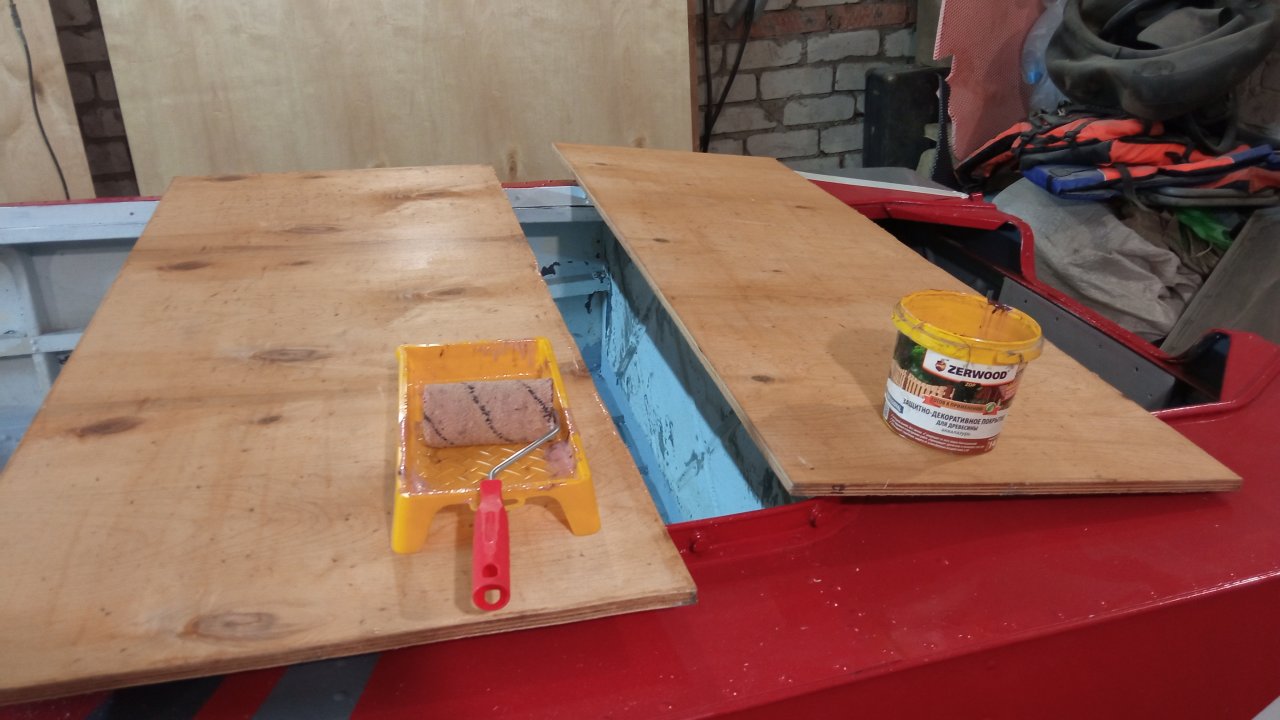

На лавки взял подоконники 350 мм,а на слани 600. Соты на торцах думаю можно запечатать наглухо пластиковыми заглушками посадив их на силикон.На сухую поверхность шершавая,на выходных попробую полить водой и испытать босой ногой.Подкупает то,что пластик не гниёт,а самое главное вес всего набора (слани+лавки) не больше 3 кг,а при моём моторе каждый кг на счету,я к скорости не равнодушен:lodka_m
Владимир поделитесь,какой ширины делали лавки,спинки складные или нет,как крепили к лодке?
2 100
Точные размеры не вспомню, 60й подоконник пилили, делали по месту лавку назад в Днепр, над баком непотопляемым, бак вскрывали там был рундук, спинку к нему по высоте, сидушки где то 40-45 шириной, спинки так же(спинки делали чуть ниже лопаток).
Ещё на ящики делали, там тоже по размеру, но где то так и получается, сидухи 40-45, что седло, что спинка.

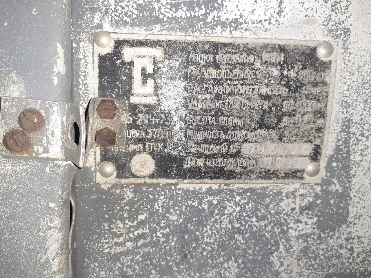

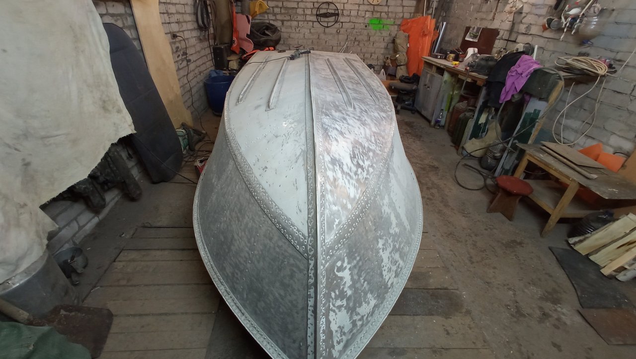

Всем привет ! Вопрос по изготовителю лодки : купил МКМ и не могу понять кто изготовитель (явно не ярославка) , из доков только справка - запрос в ГИМС , что она не числится в угоне и не стоит на учёте ... Фото прилагаю

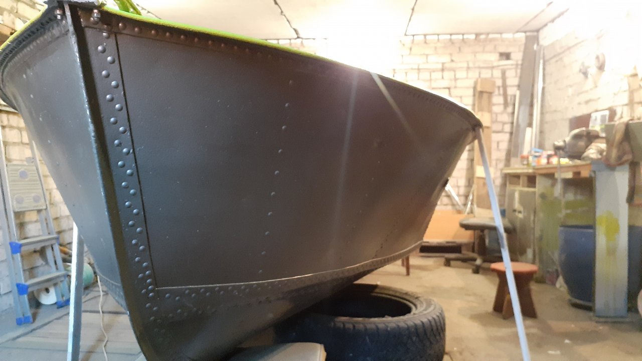

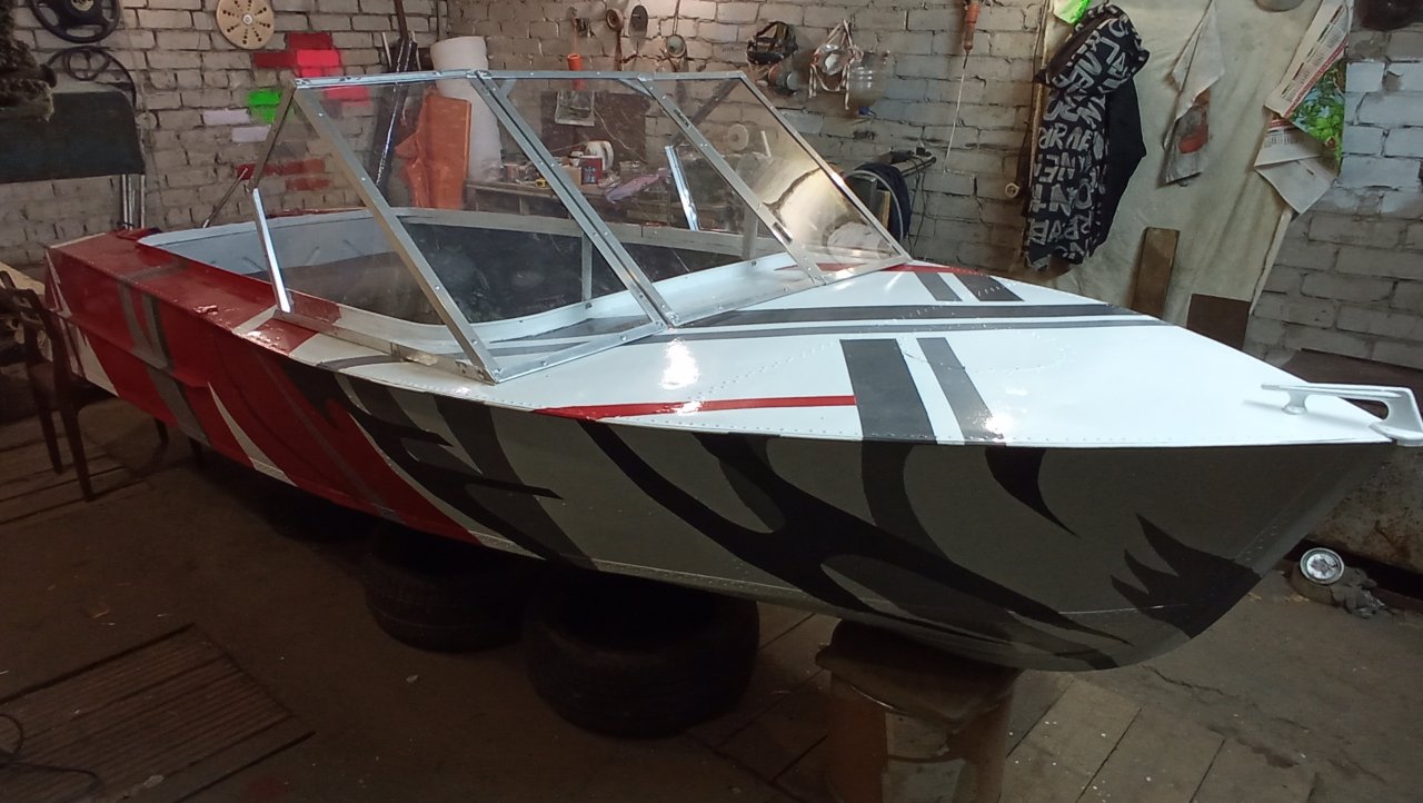

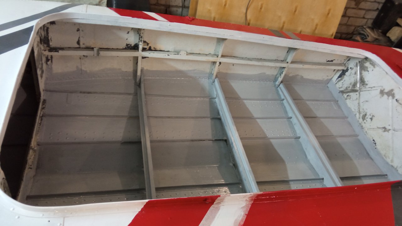

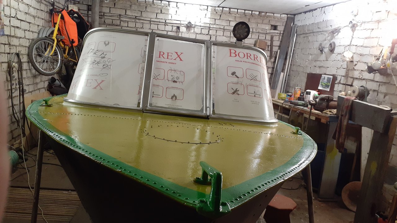

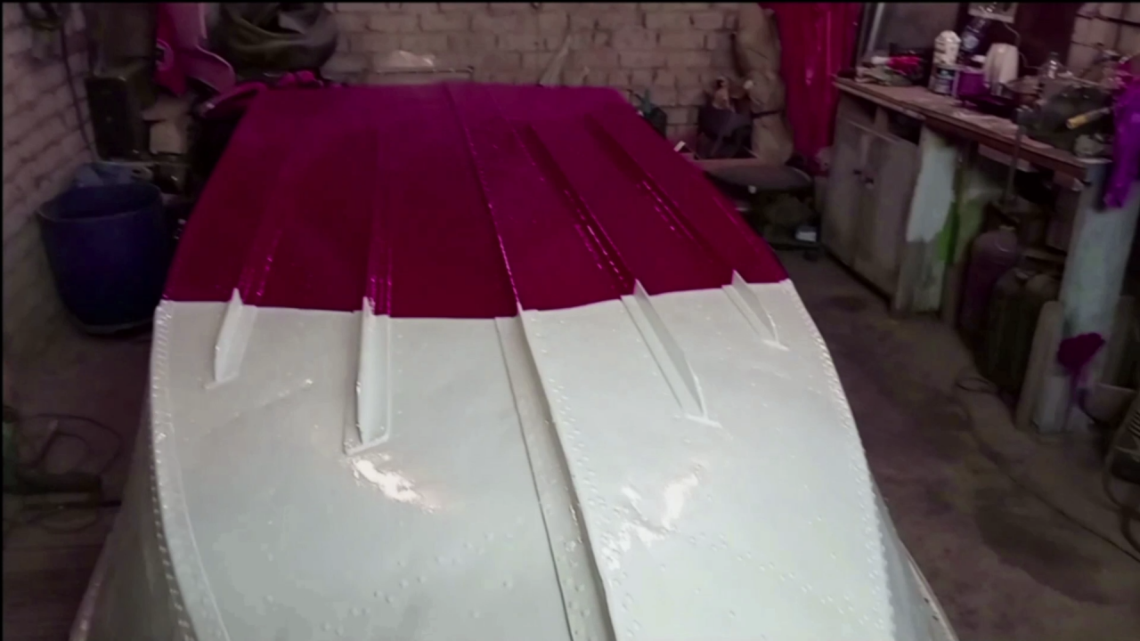

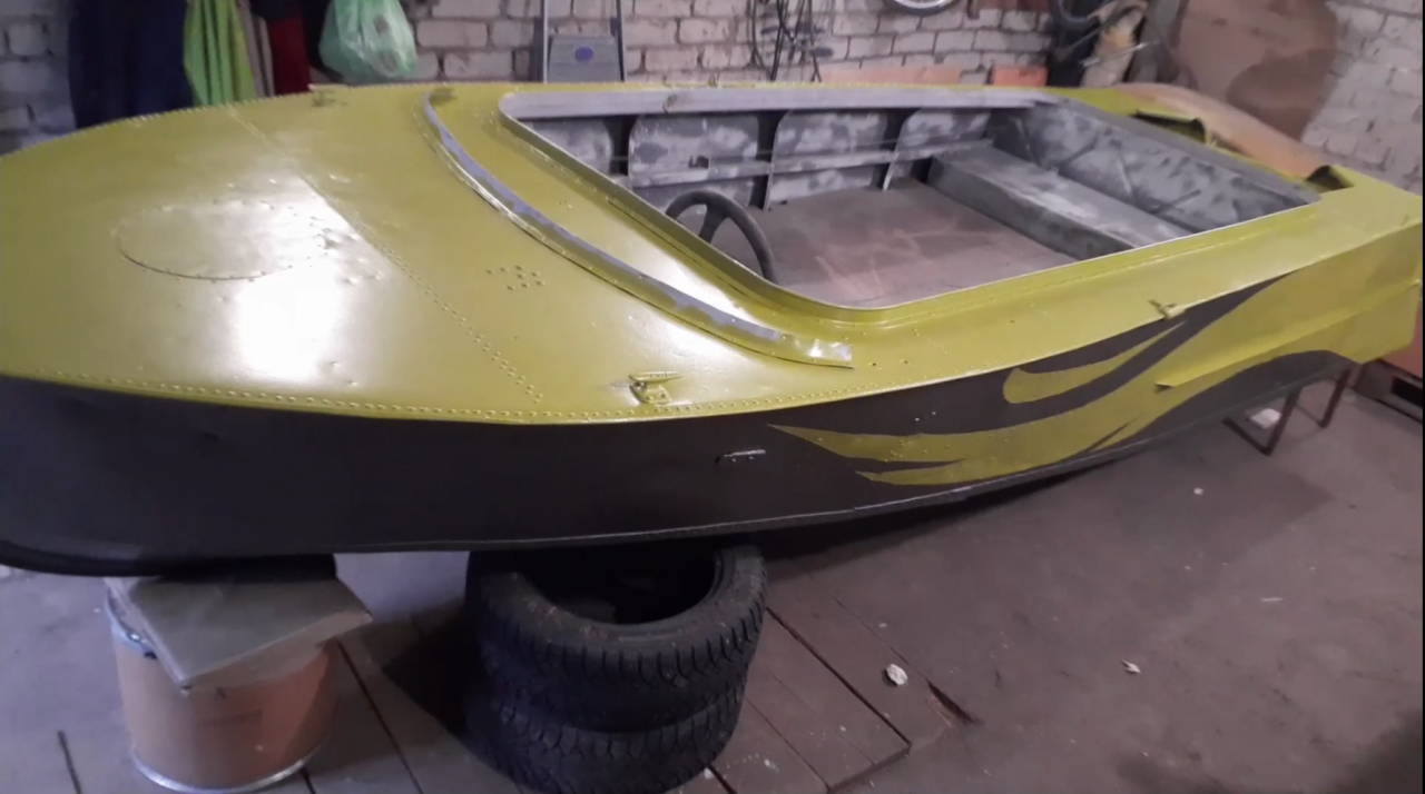

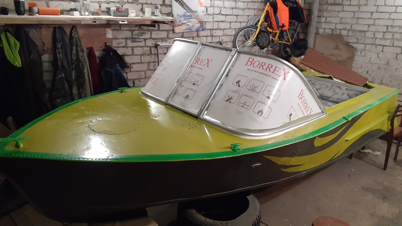

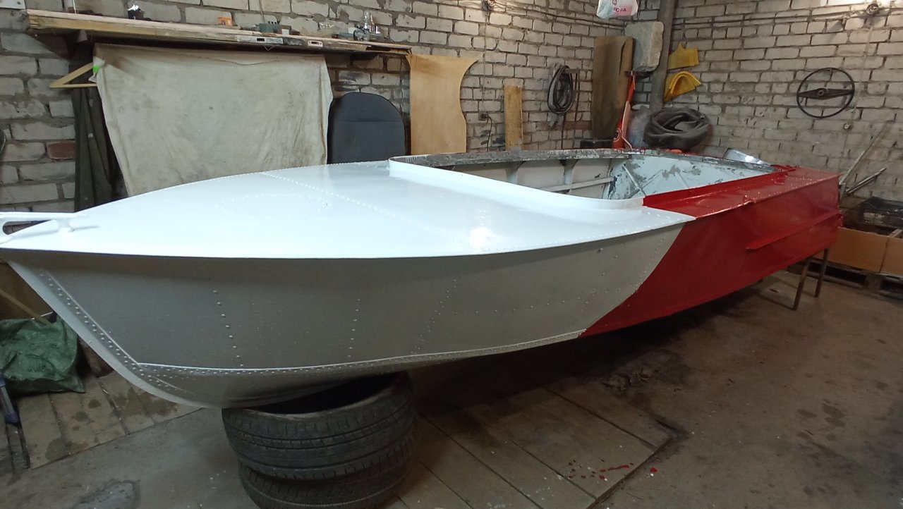

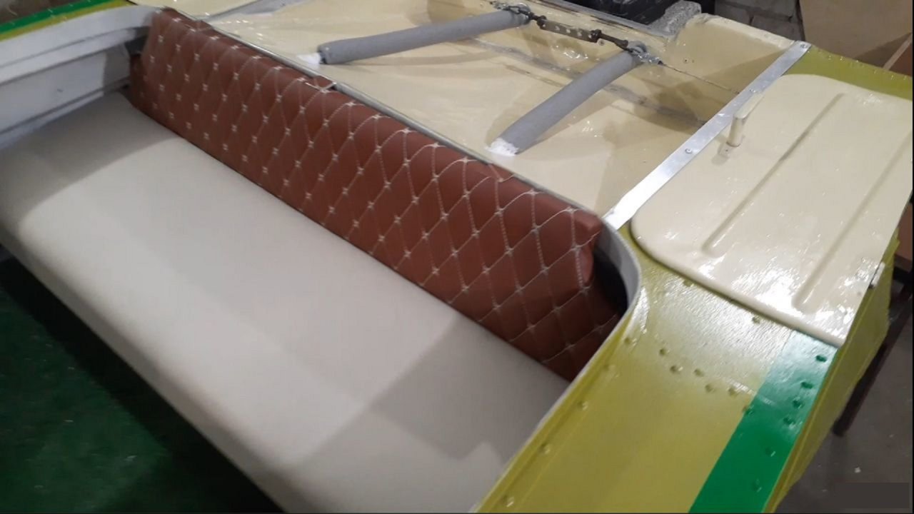

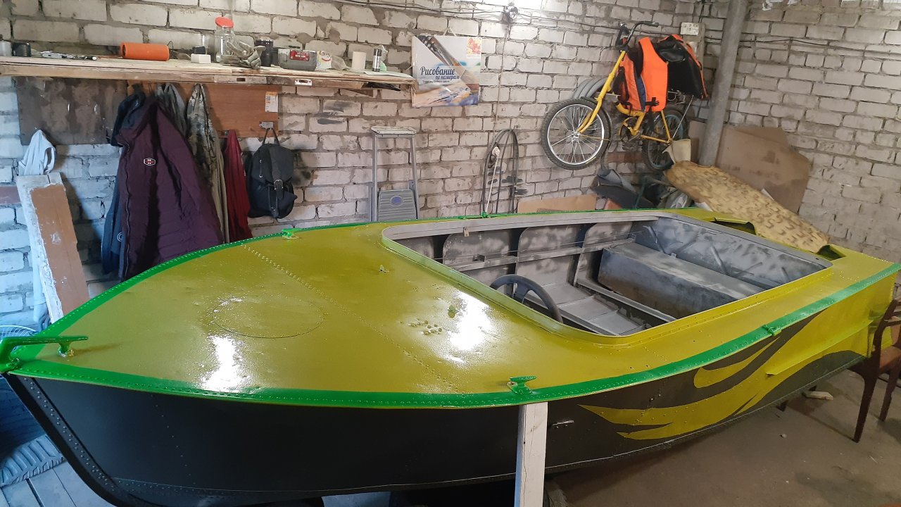

Здарова народ !!! Что сезон закончили ? А я вот , очередную МКМку подмолодил . Всё вроде ничё , разе что брызгоотбойники не поставил ... Ну может и поставлю ещё ...215660215661215662215663215664215665215666215667215668215669215671215672215673

РиО
20.02.2018
1 629
438
Обь
хороший
И не жалко в эту лоханку деньги вбухивать ?? Эту скорлупку сколько ни крась кораблём не станет.
Надо было искать Обяшки как минимум. А так всё зачотно.
Просто обводы у МКМ ни об чём. Лодка пустышка.....
Продай её и строй Обь-3, опыт уже есть.
www faust
25.06.2015
209
138
алексей
пвх "навигатор320" (продан) пвх "ривьера 2900" МКМ
"голфстрим 5" (продан) Ветерок 8 м хидея 3.5 яма 5
Я и так её продам , для того и делалась . А насчёт обводов , ты не прав - МКМ не любит волну , так не лезь на ней в водохранилища ... Зато это самая устойчивая лодка к бортовому крену , из за своей трапециевидной кормы и самая прочная в плане сборки , один литой форштевень чего стоит . И ещё два таких плюса , как цена и вес , её не надо регистрировать , поставил , например "сузу 9.9" раздушил до двадцатки и наслаждайся . Таже "Обь М" и "Обь 3" на которую все молятся , не может похвастаться такими качествами .

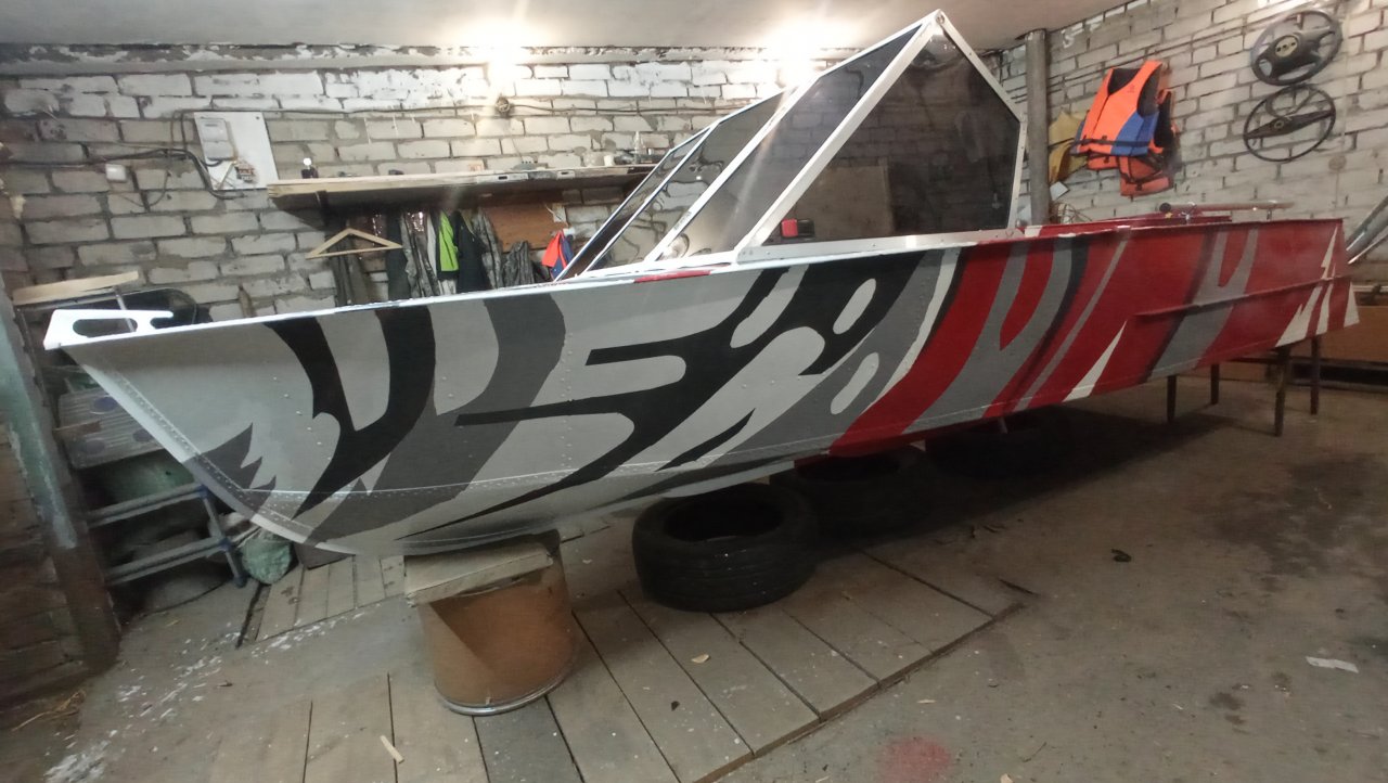

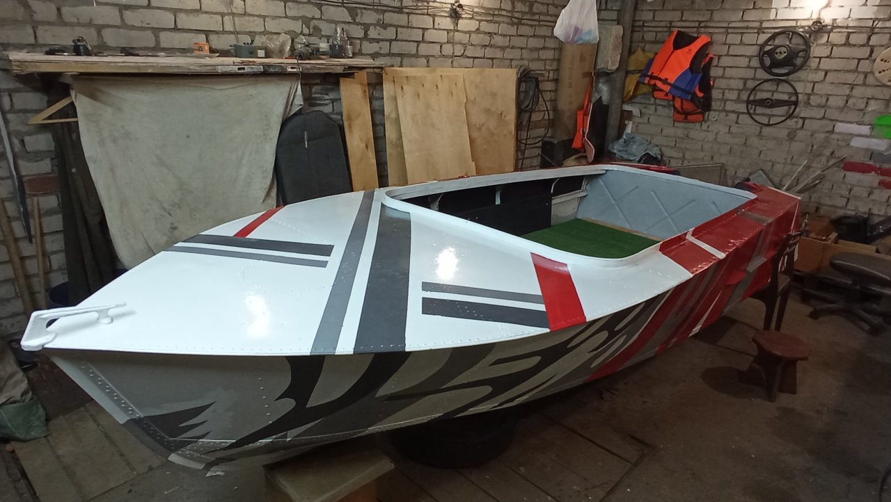

Подмолодили очередную МКМку .
к Матроскин
30.12.2022
80
27
киевская область
надувная с жестким дном
парсун 5,8 парсун 2,6 вихрь 25
Реданы на плоскодонку - зачем???
А скуловой брызгоотбойник там бы не помешал...
В этой лодке корма и так не тонет - в корме сделан отгиб днища вниз на пару сантиметров.
4 195
До 15 лошадей с МКМ вообще ничего делать не надо. Под 25-30 лс начинать с ликвидации отгиба днища путем переклепки. Без этого продольные реданы, как минимум, бесполезны. Поперечный выручает от зарывания носа и рысканья под большим мотором. Заточить лодку под мощный мотор как следует без выравнивания днища не получится. Но с ровным днищем к мелкомотору возврата не будет.
Я её взял с реданами уже , и про ложку на шестой шпации я тоже в курсе .
