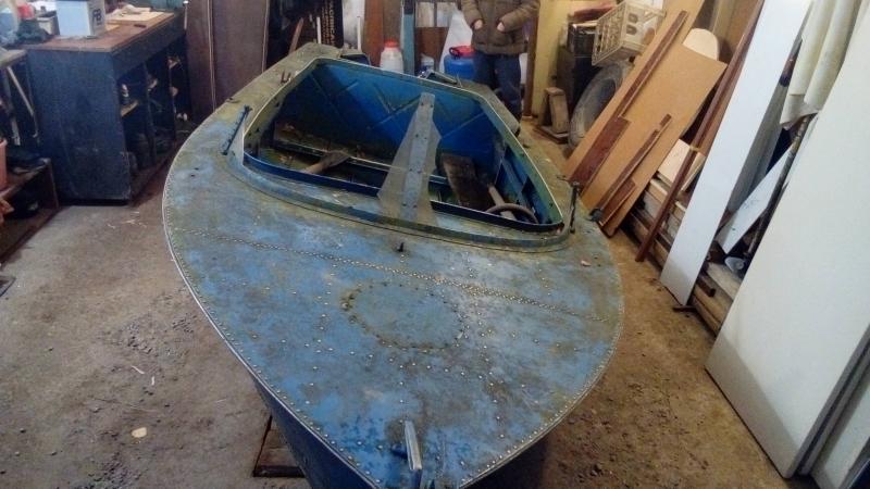

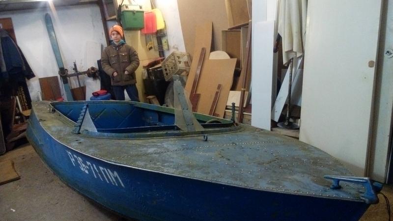

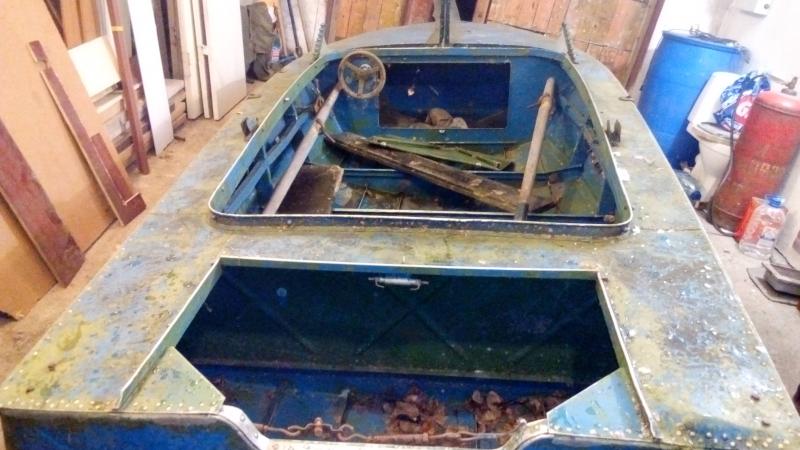

Приобрёл я первую свою дюральку МКМ ! Лодка только с воды , не течёт вроде , да и визуально вся ровненькая , крепкая . Краска в два слоя просматривается , планирую ободрать лодочку мягкой щёткой болгаркой и покрасить заново . Надо отдать должное прежним двум владельцам - лодка многого не просит . Хочу поставить стекло и полурубку те. закрывающую первый ряд сидений , брызгоотбойники , ну и тд. и тп. Бюджет (оставшийся от покупки лодки) состовляет 20000 руб. В общим буду скидывать видео отчёт по мере продвижения востоновительных работ , хочу сразу внести ясность : опыта по работам с дюралькой нет вообще и помощников понимающих тоже нет , пользуюсь в основном информацией полученной с данного сайта.

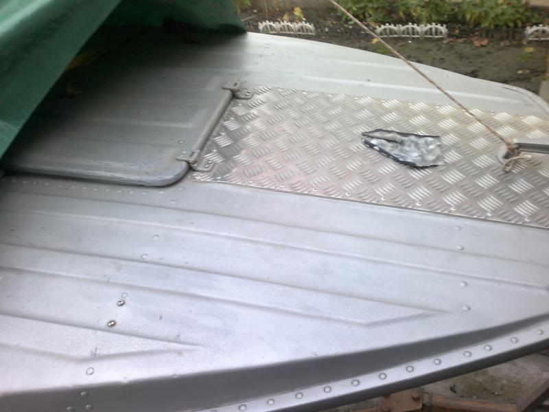

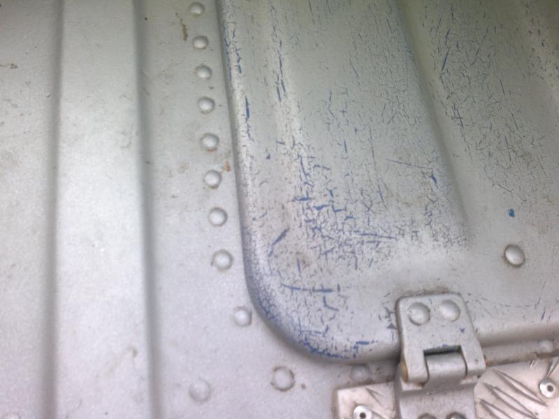

Добрый вечер всем . Прислушиваясь к вашим рекомендациям , я решил поверх антиграва нанести краску , простая автомобильная белая краска . Поверхность обработали по мере возможного наждачкой , пробовал шлиф машиной , не получилось , машинка начинает жрать заклёпки , но и в ручную нормально . Сейчас её хоть перевернуть можно и заняться палубой и бортами .
