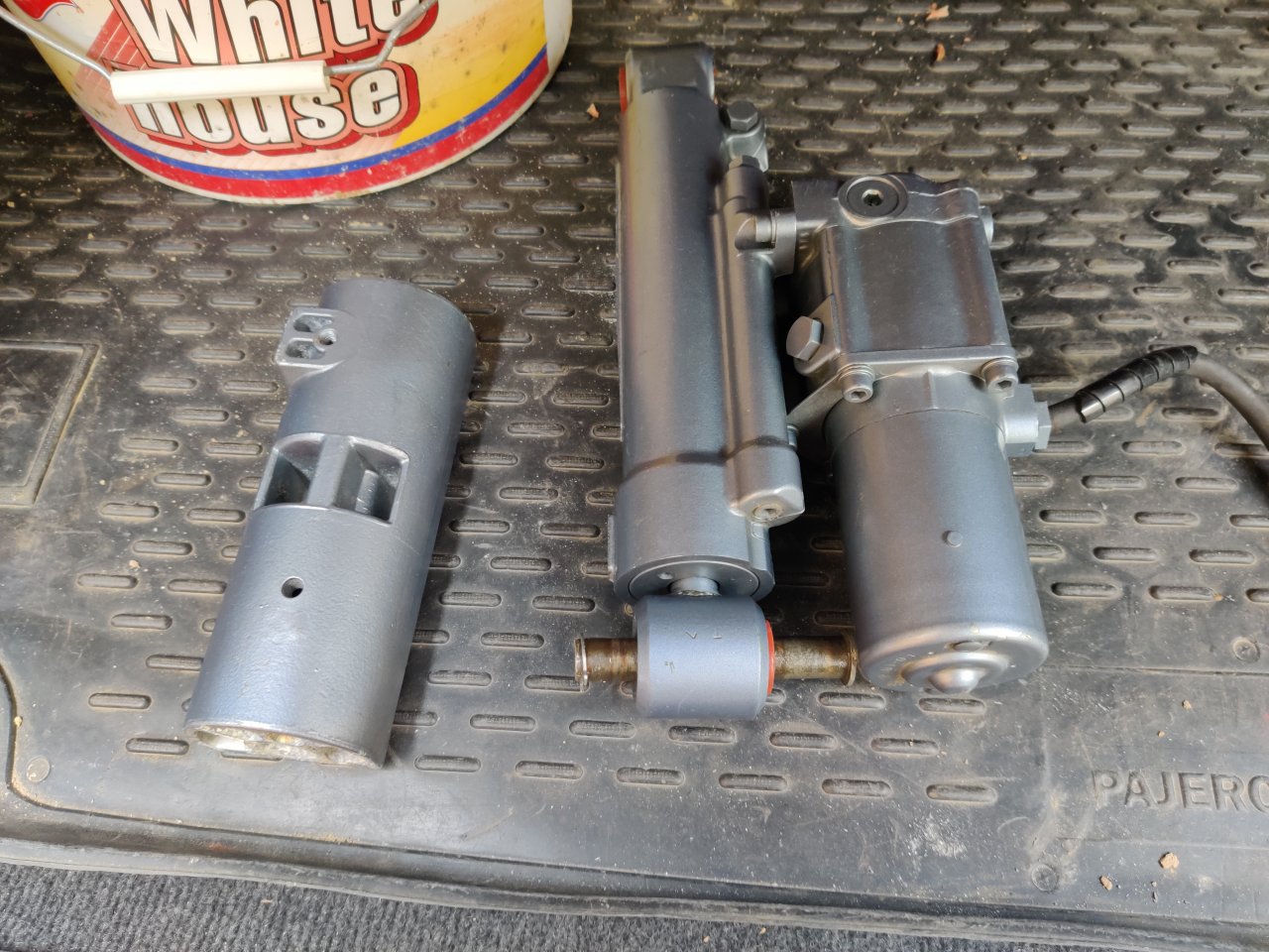

Угол наклона мотора неправильный. Сил и желания не было его поднимать и опускать, т.к. гидравлика чувствует себя все хуже и хуже.

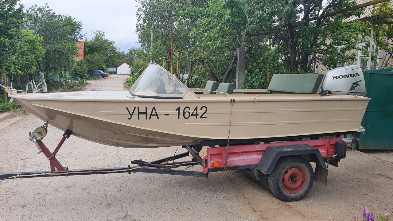

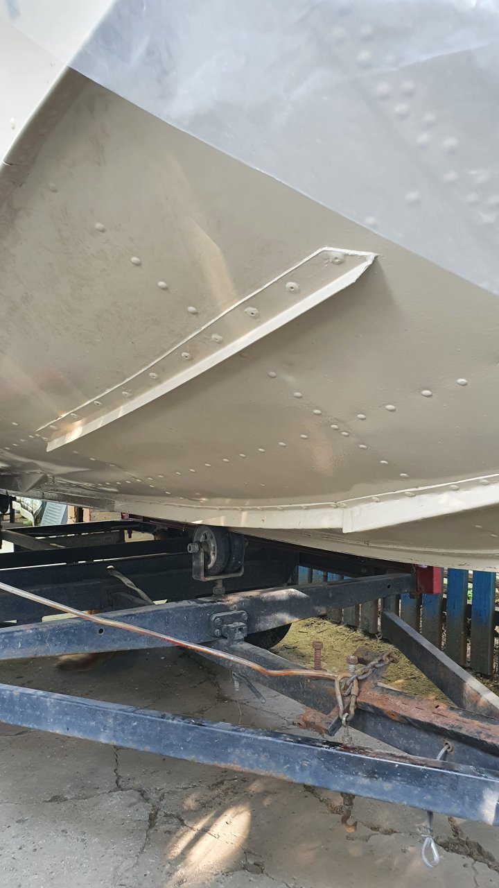

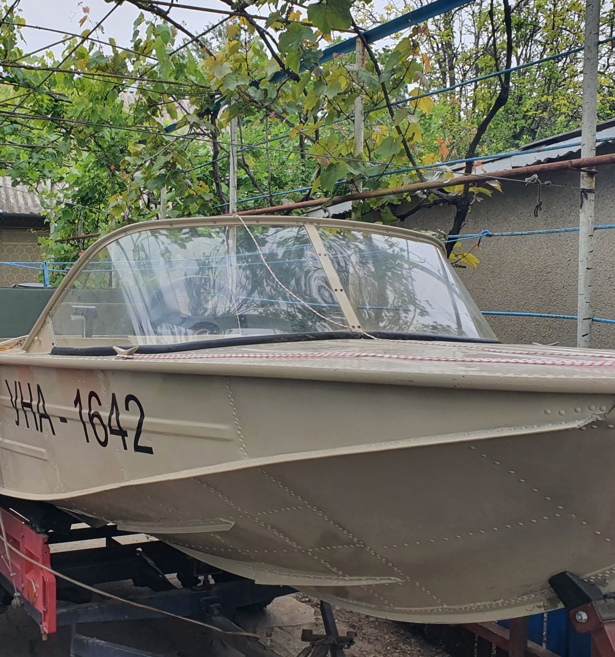

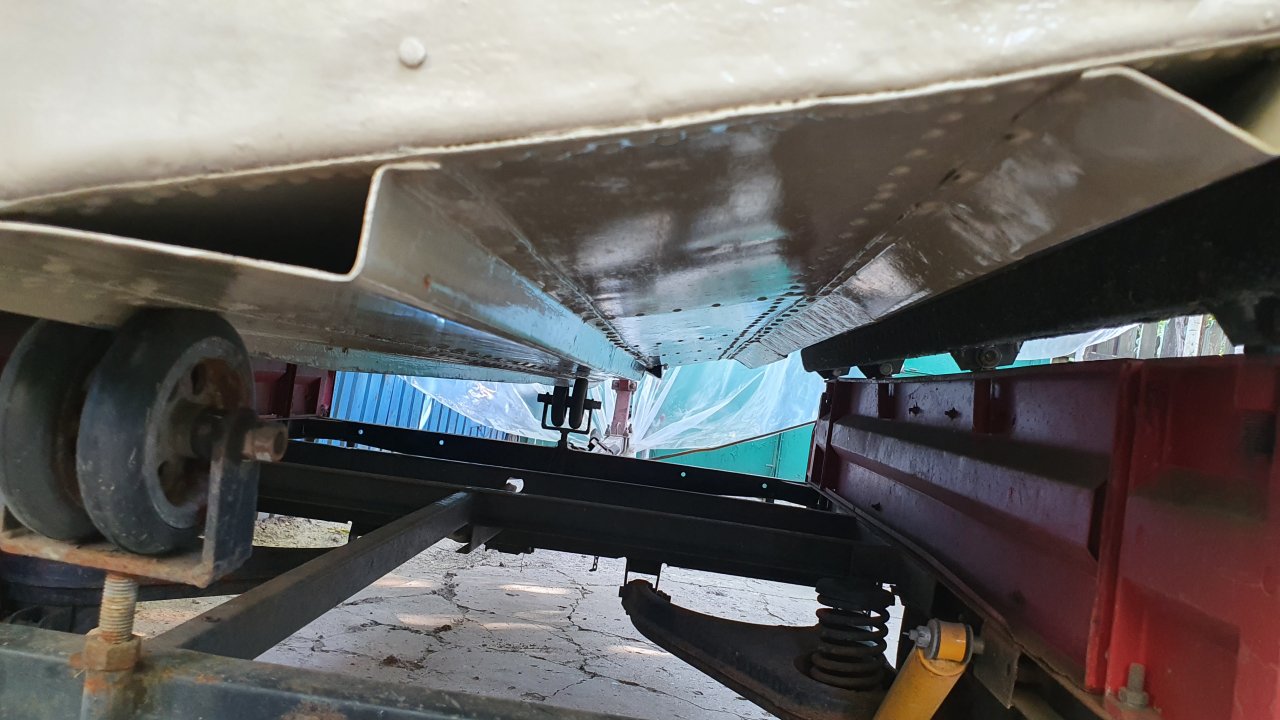

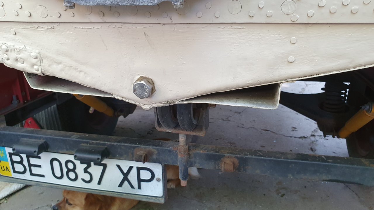

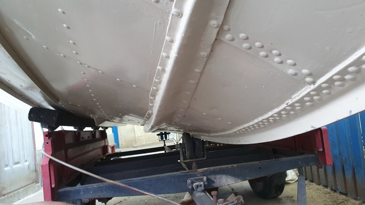

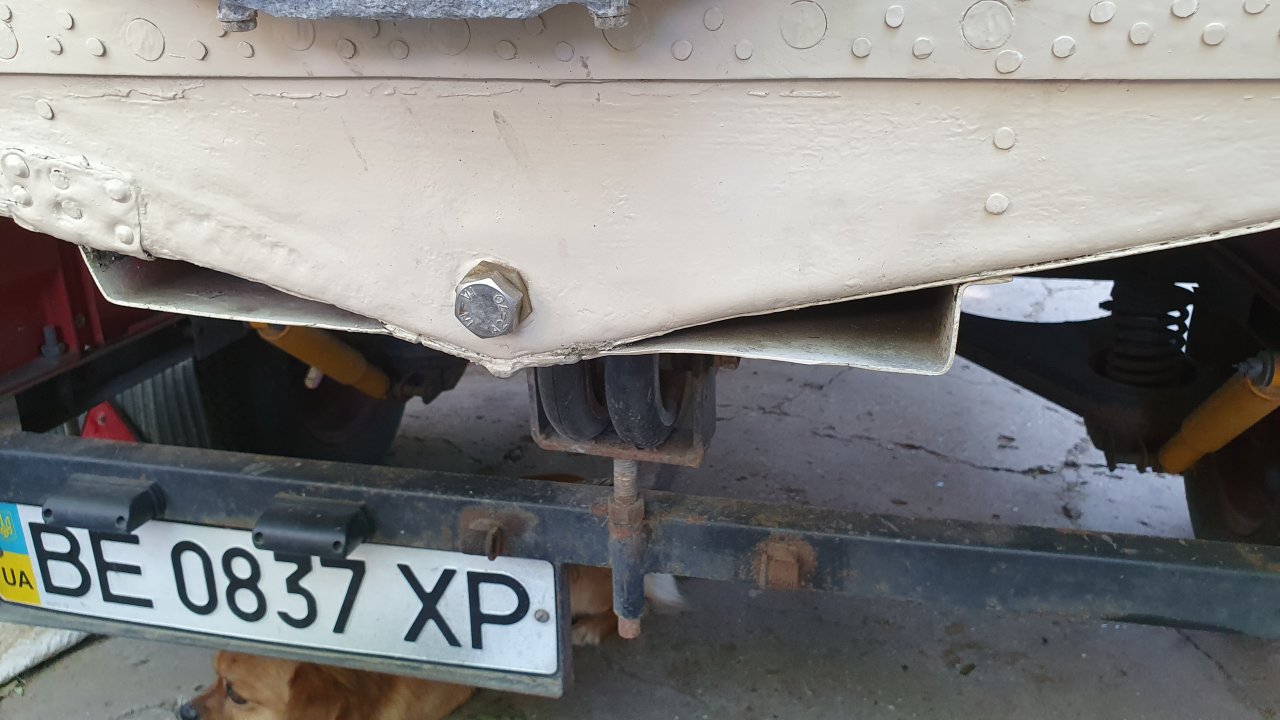

Пока только такие фотки, что были, замеры и другие фото с Сашей сделаем позже, возможно на след. Выходных, не раньше...

А прицеп переоборудуется в бортовой после перевозки лодки?
Avel.v
03.06.2020
17
Одесса
Днепр
Хонда 40
Приветствую всех. Прицеп достался таким как на фото, при покупке лодки. К сожалению без переднего и заднего борта и пола. А так да цеплялись раньше борта и снималось "дышло" и получался бортовой прицеп. А еще он на пружинх и с независимой подвеской.

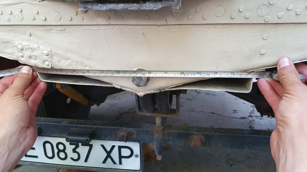

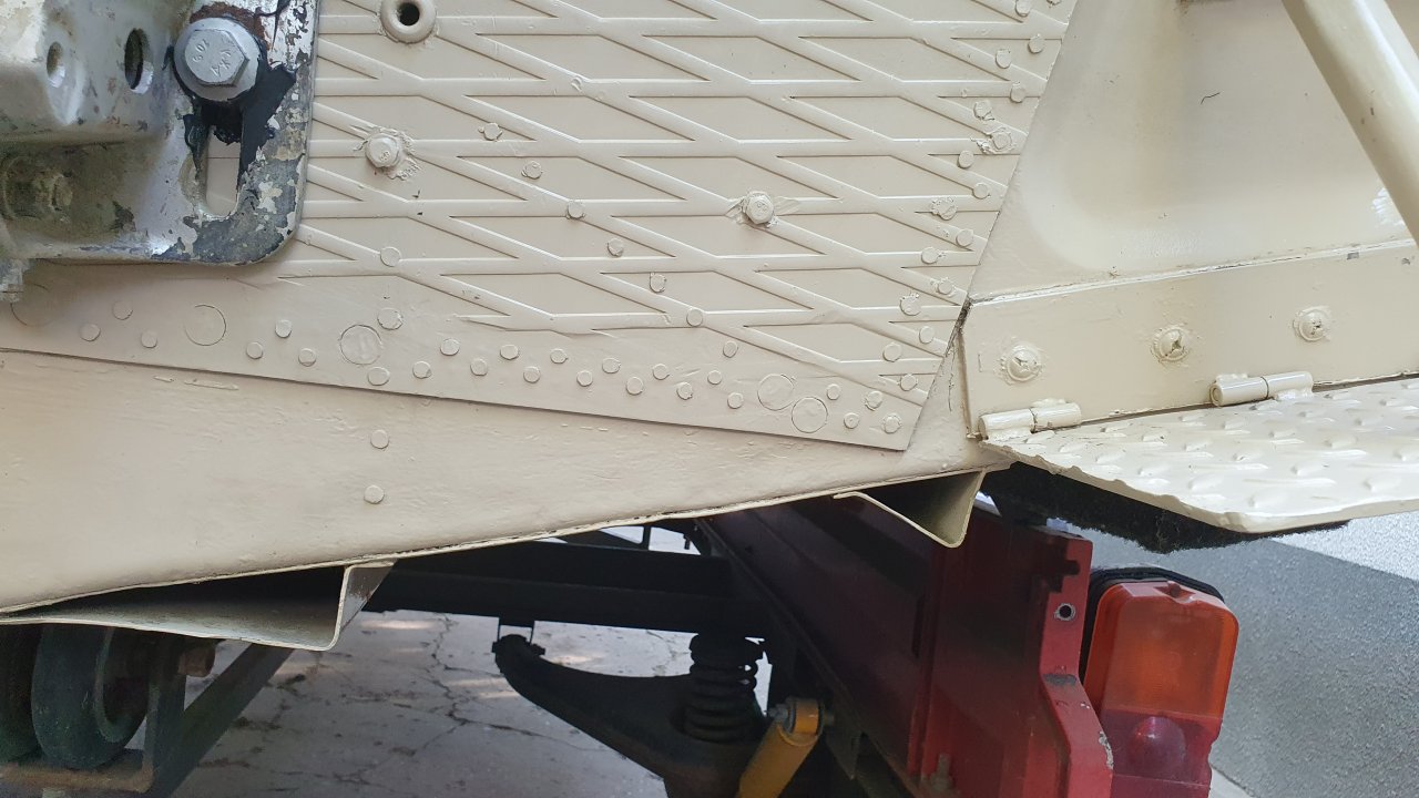

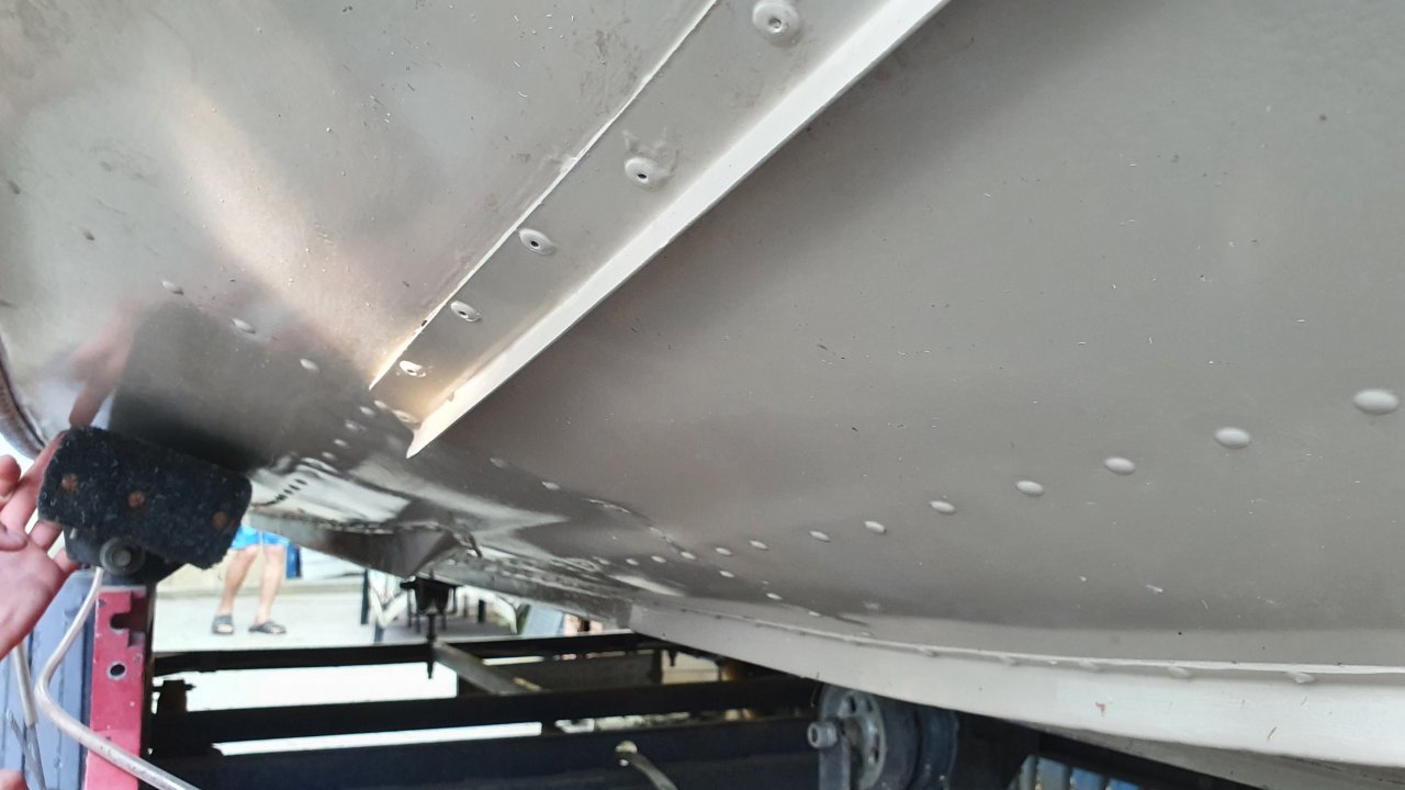

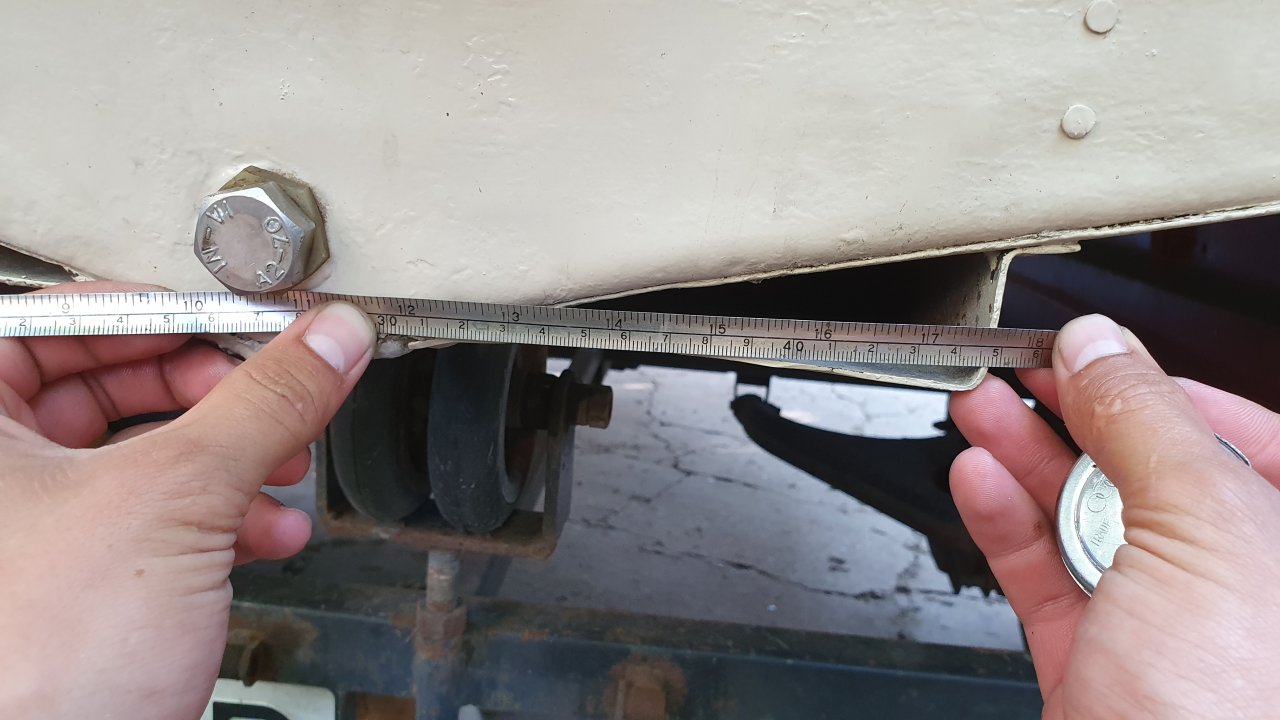

Сори что так долго тянул с фото, завтра еще буду возле лодки крутиться, если есть вопросы задавайте
2 113

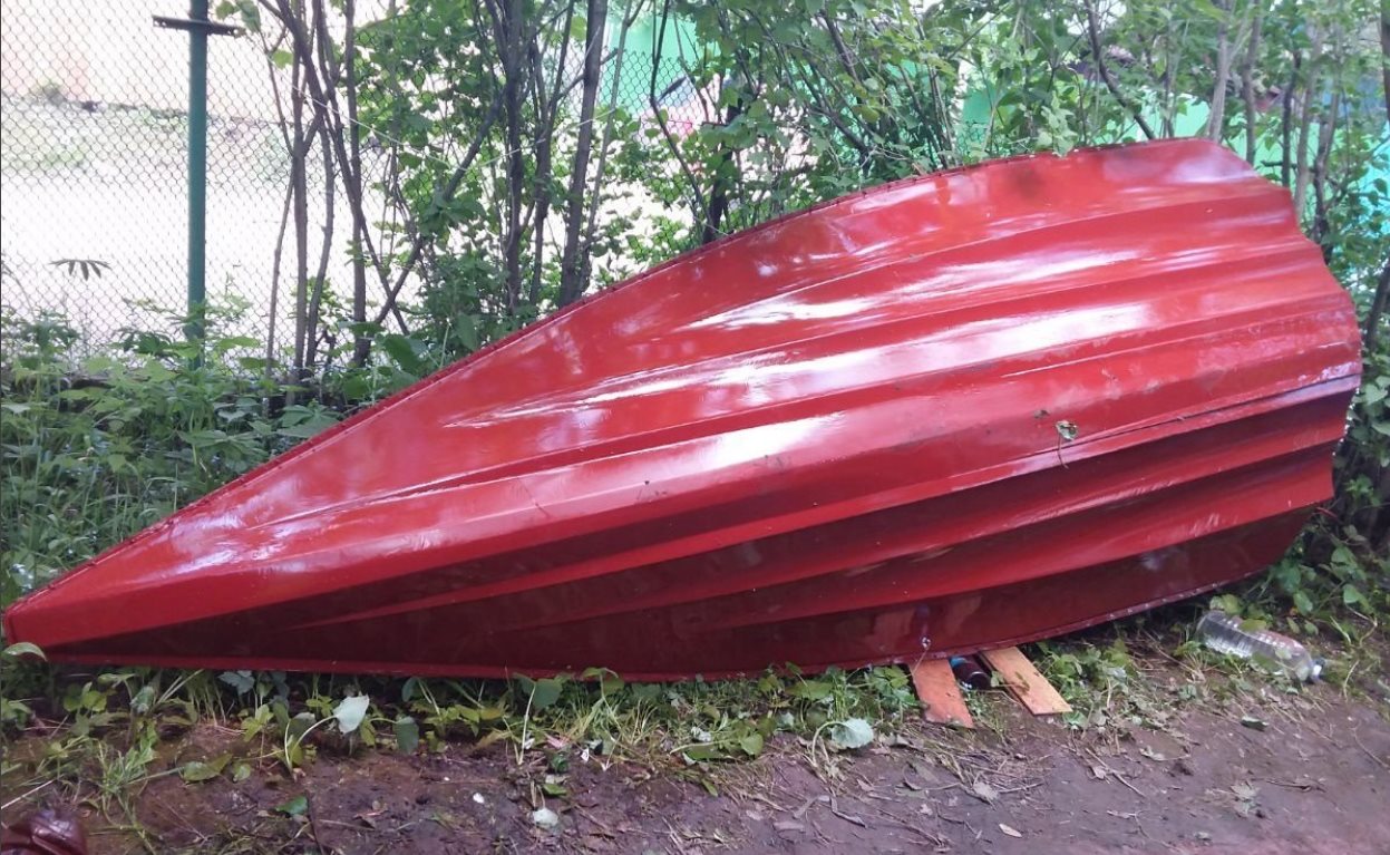

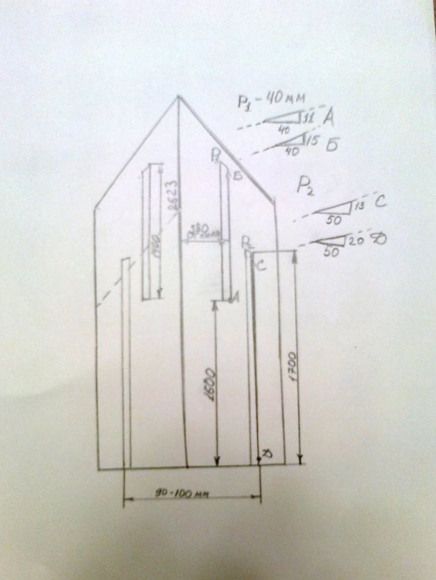

Хотелось бы увидеть фото "общей" картины днища, типа такой:
181946
Плюсом акценты на лыжу, переход форштевня\ киля в лыжу, ну и типа такой схемы:
181945
З.Ы. По фото, похоже что к этой схеме была добавлена лыжа или просто показалось?

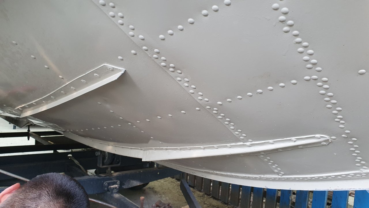

Так что у Вас по реданам, правильно расположили ?
Это можно будет сказать после того, как лодка на Н.Волгу сходит и по тамошним волнушкам поскачет. Пока могу сказать, что по зеркалу и мелкой ряби идёт лучше, чем без них. По последней ссылке глянь на Ютьюбе видео этого и прошлого года.

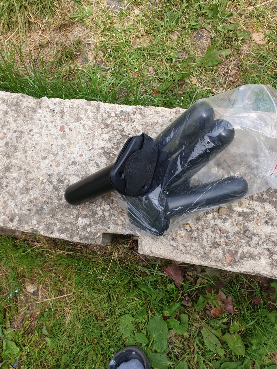

Борис, где удобней ставить? 4шт, знаю у вас стоят, наклон удочек ведь на корму смотрят?
