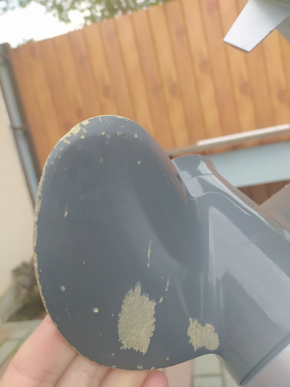

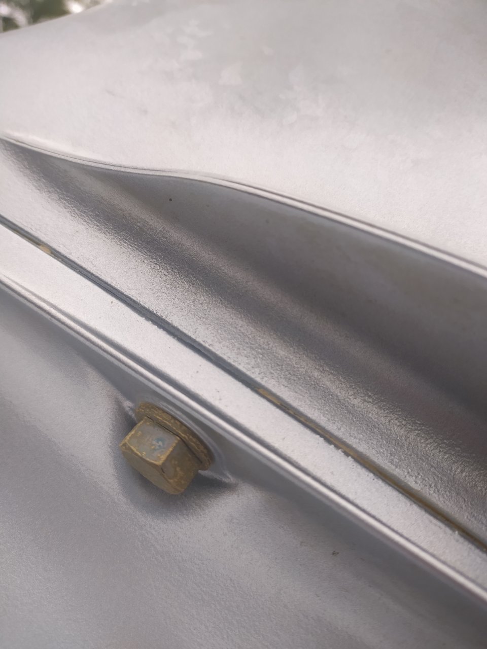

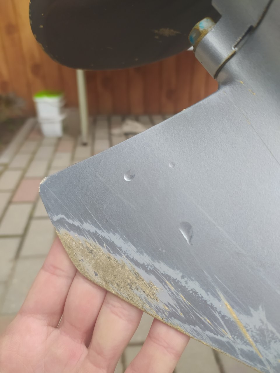

Что происходит? Я в растерянности. Вышел 2 раз на воду в этом сезоне. До этого год отходил не было этого ужаса. Не могу понять в чем дело. Из изменений: поставил размыкатель плюса, поднял мотор на одну дырку

Помой жидкостью для мытья колёсных дисков. Возможно вода была грязная, х его з. Если болты на ноге не родные и из оцинковки, кислоту на них сильно не лей. Нержи пофигу. Почисти щеткой анод на моторе.
На Сож выходил? Может что слили в реку,а ты попал?Раньше к тестю когда приезжал ,купаться ходили и на кораблике катались.

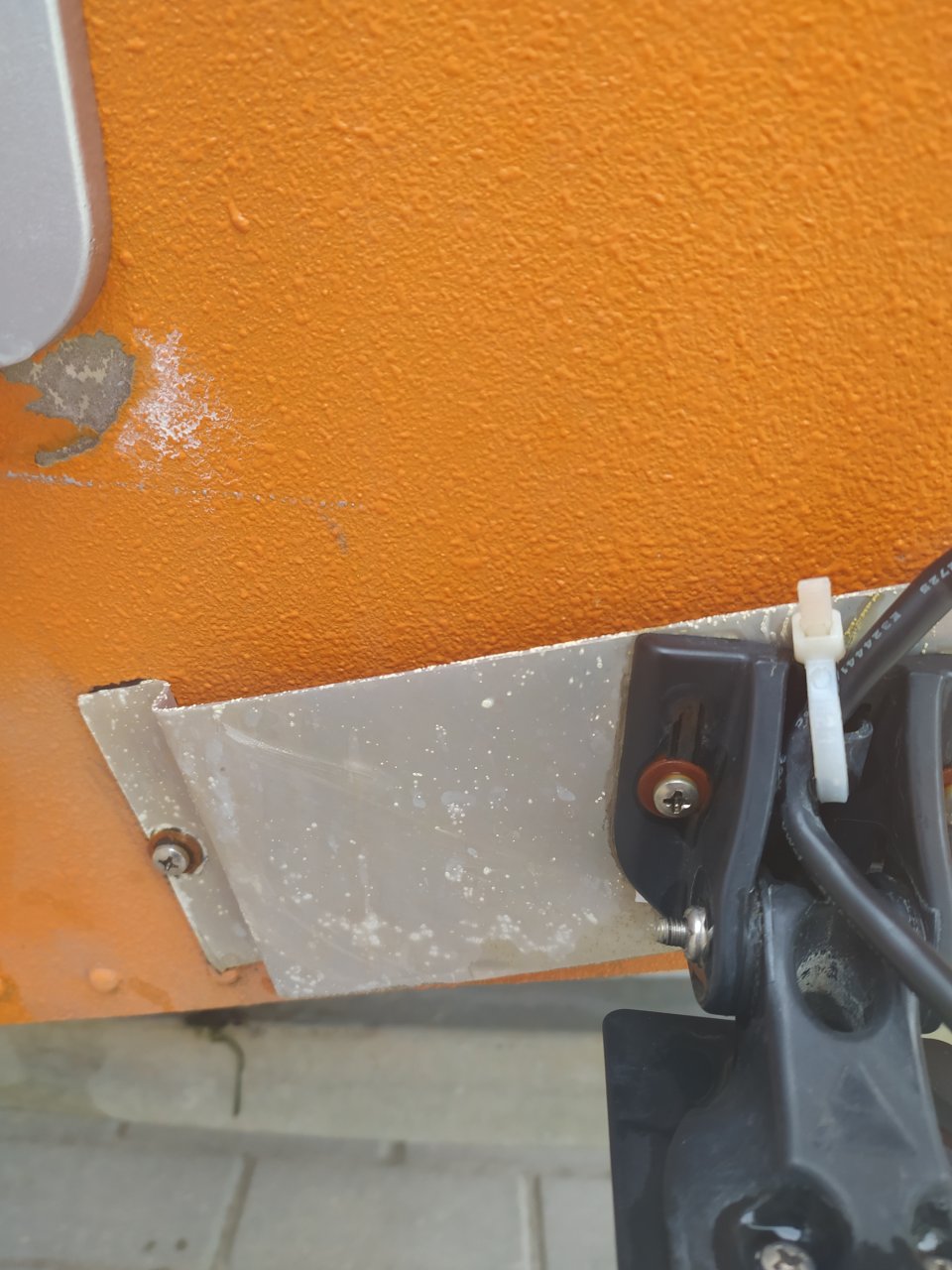

Болты завод. Смущает налет на винте,и на моторе там где сколы краски. Также точками пошла площадка под эхолот. И все это пошло после первого спуска на воду в этом году

Помой, как я сказал.

Река Днепр. Сколько ж интересно слить нужно было гадости. Врядли . Какая-то электро-химия пошла. А откуда неясно
