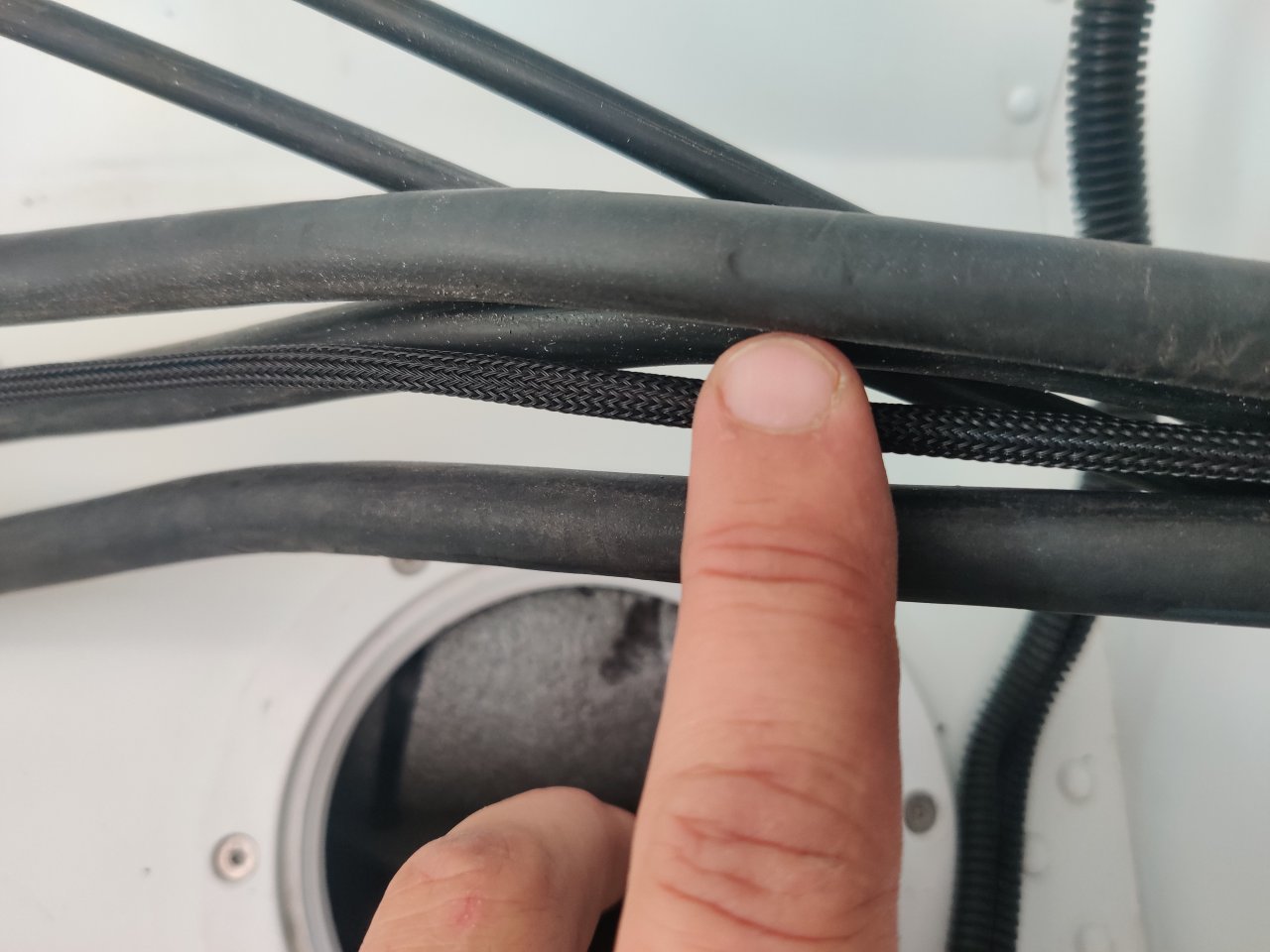

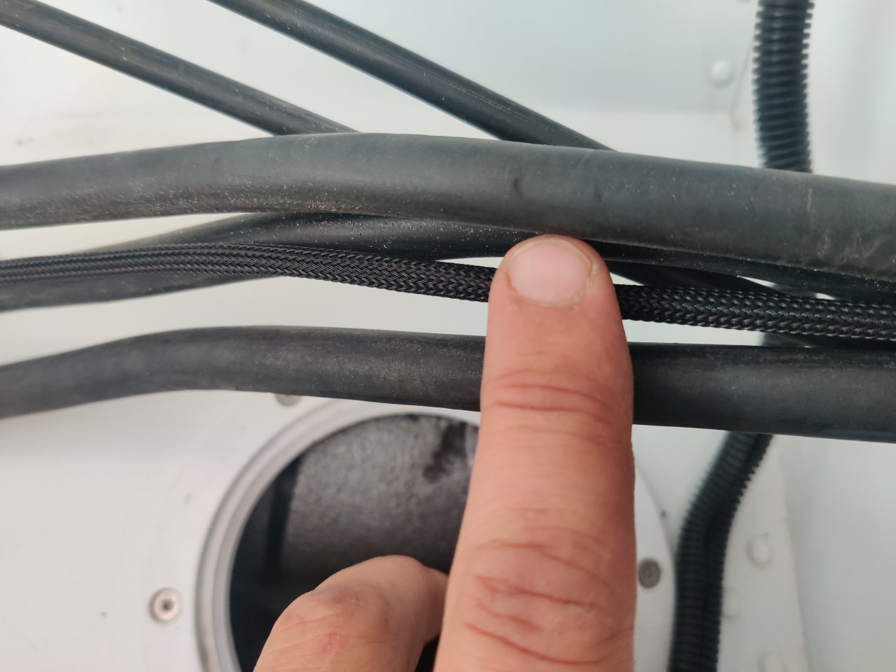

Теперь внимание! Когда разбирал косу к мотору, обратил внимание, что пластиковые хомуты в этом жгуте здорово повреждают изоляцию силовых проводов и кабеля машинки. Ими под пластиковой пружиной была собрана коса. Хорошо вовремя заметил, так что, что не делается, все к лучшему. Заменил на изоленту.
Борь , а у твоего мотора на корпусе нет дубль кнопки разьве ? Хотя мысль интересная , всегда матерю ,,к.......х,, дубль кнопка с одной стороны , а стояночный упор с другой , неудобно однако .
Про изоляцию спасибо , буду теперь всегда осматривать .

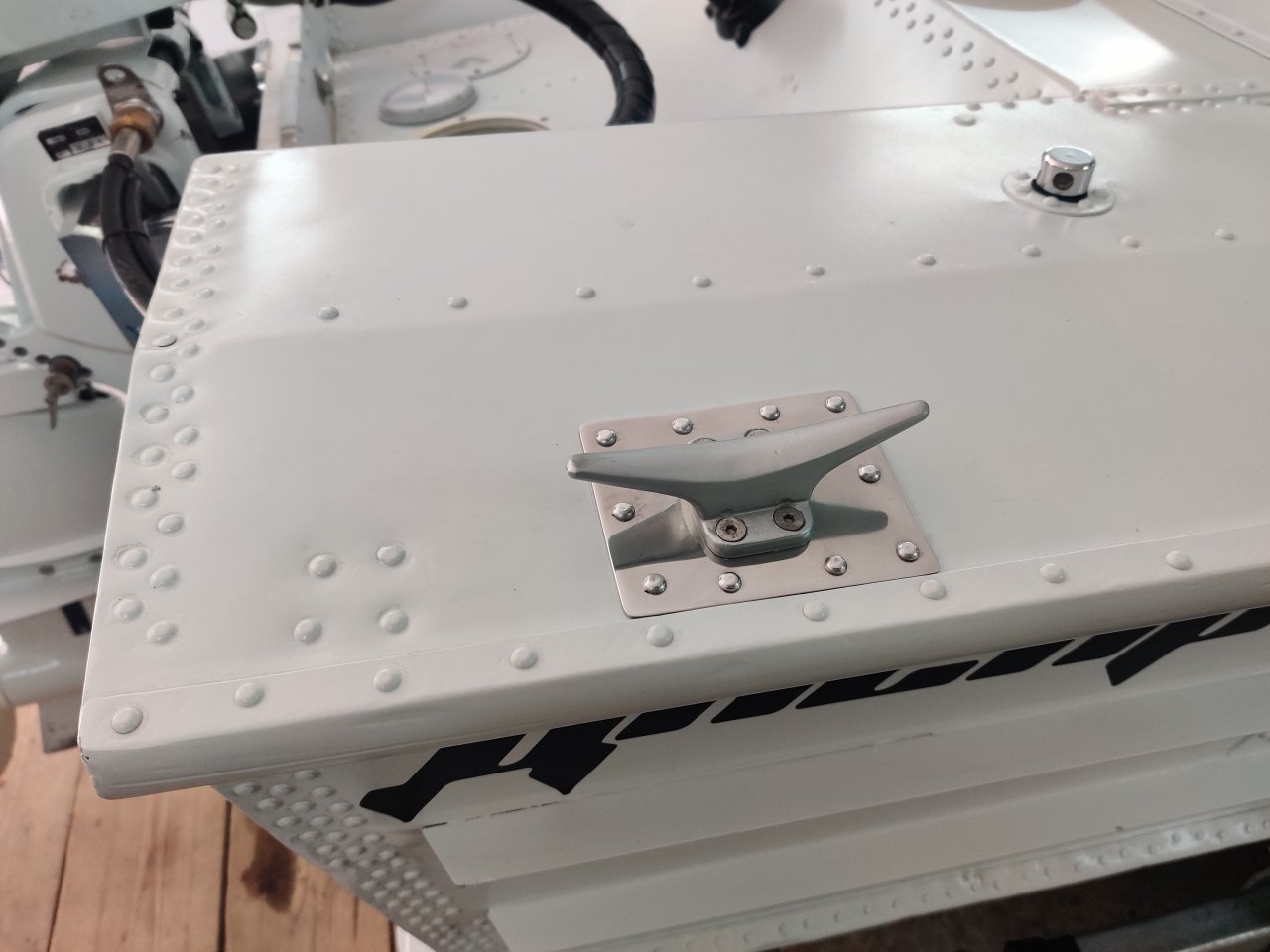

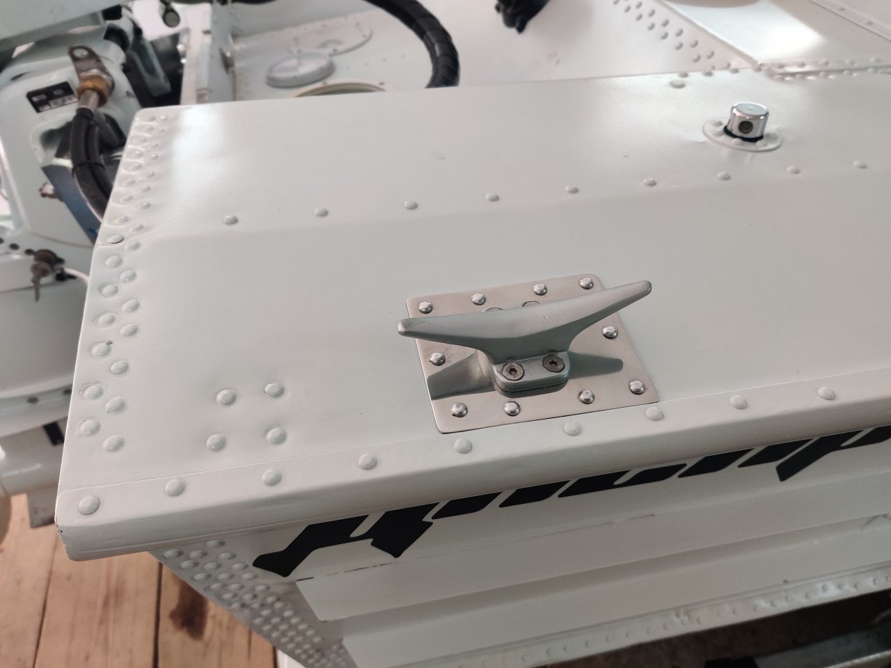

Усилил основание под утки, т.к. цепляю за них лыжника и ватрушку.

Вот повреждения на косе машинки от пластиковых стяжек
