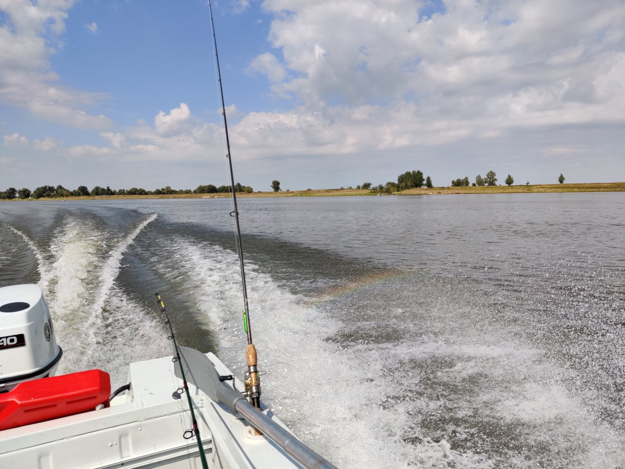

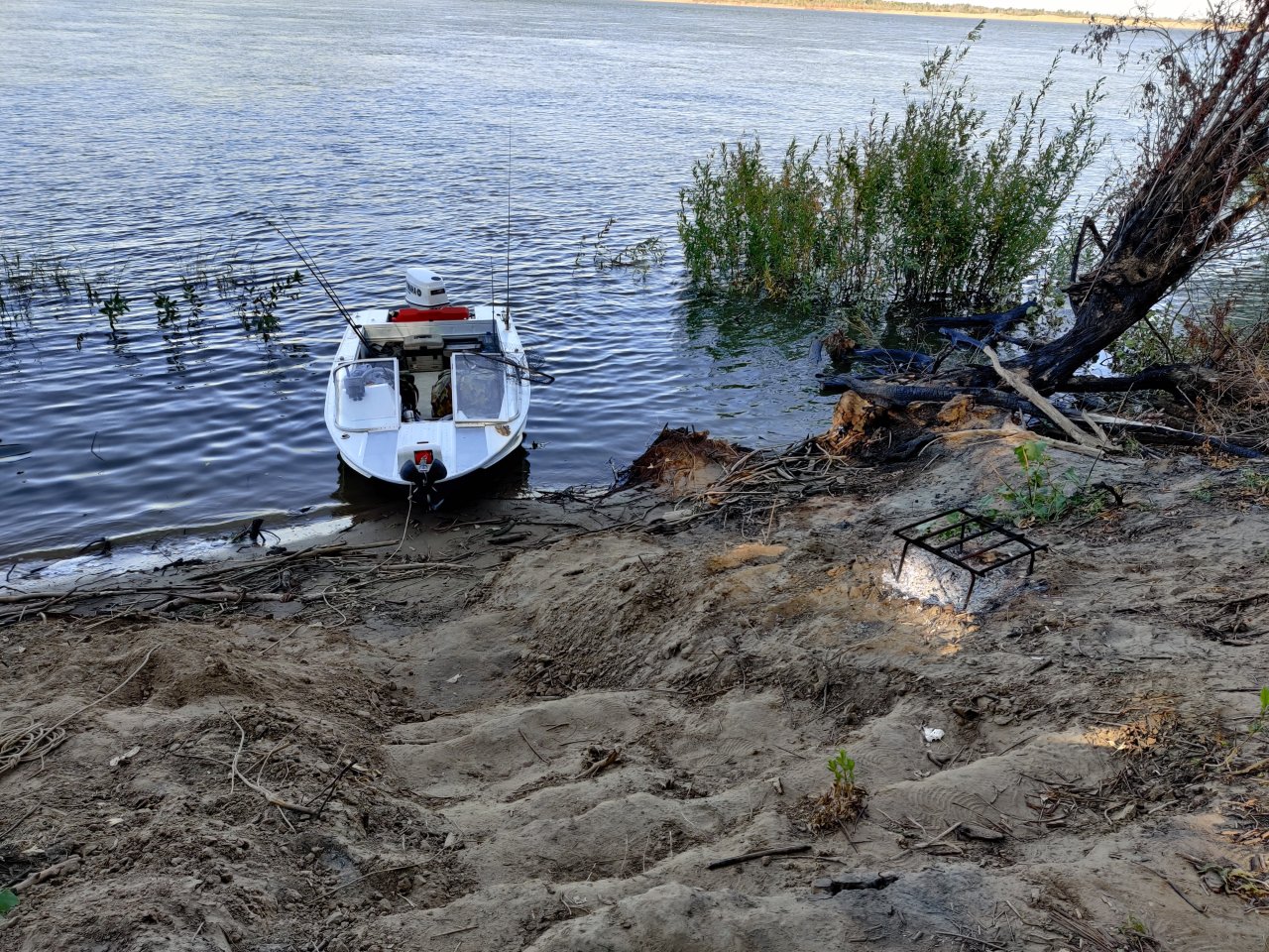

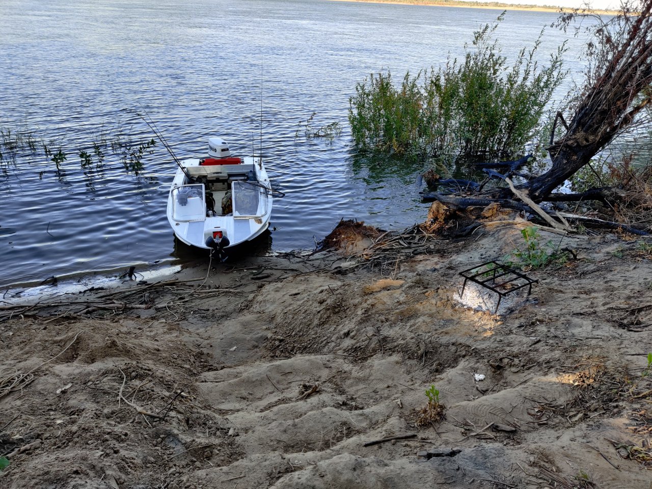

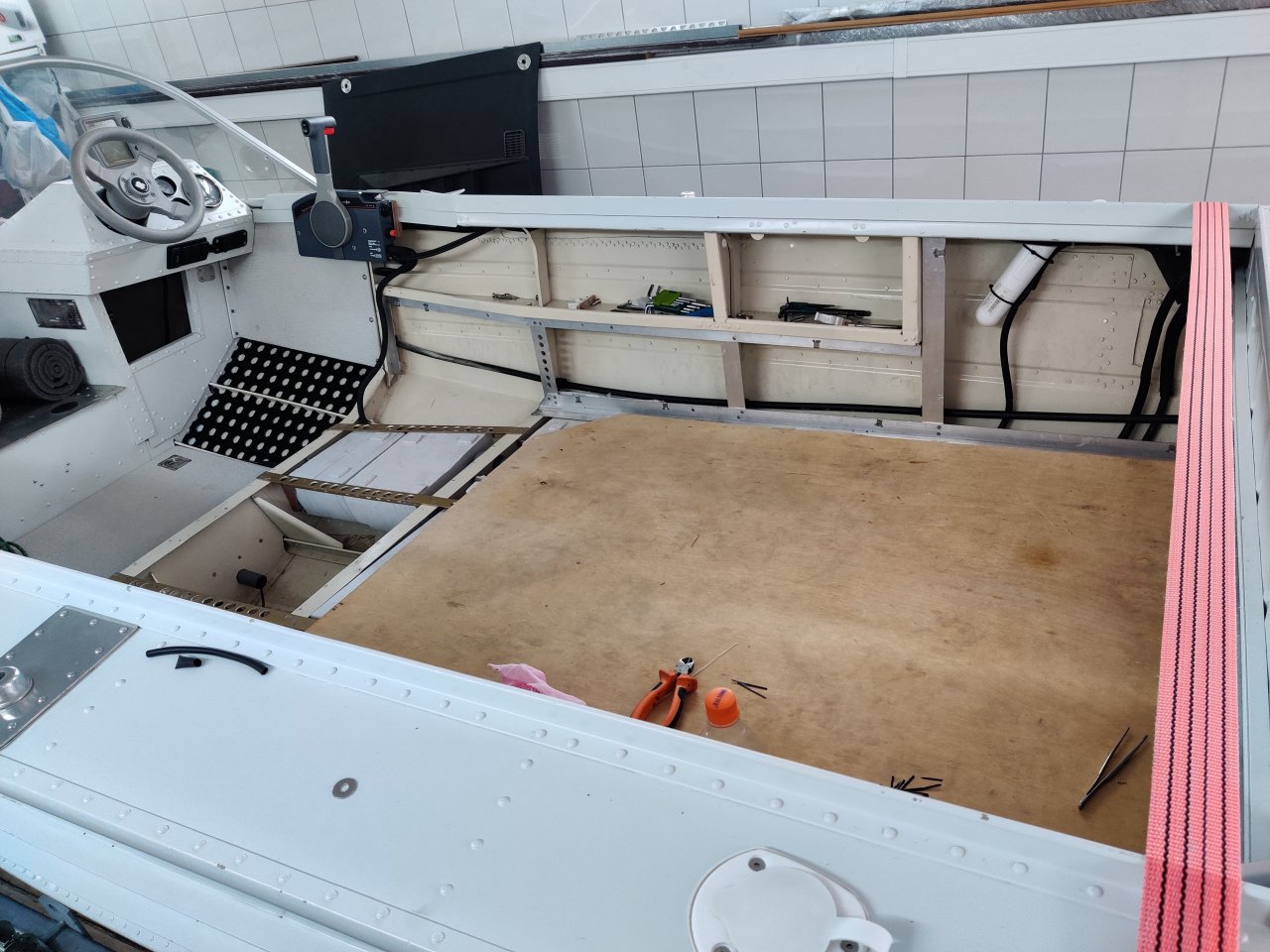

Борис, где удобней ставить? 4шт, знаю у вас стоят, наклон удочек ведь на корму смотрят?
Андрюх, прикидывая, чтоб они влезли между боковыми шпангоутами на боковых потопчинах или на кормовых. Я бы поставил ещё пару, но мне некуда. Или полки попадают под них или ещё что-то мешает. Учитывай, чтоб палки слишком близко не стояли. Если у них разная жесткость, или например кормушка/грузило висит, они могут стукнуться и хлыстами и хана. У меня угольки, они этого боятся.
9 636
6 374

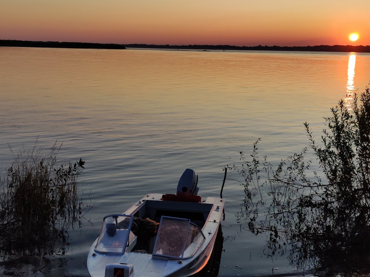

Двух вполне достаточно. Две палки в них, две вдоль бортов. На фото, где лодка на восходе видно - с правой стороны

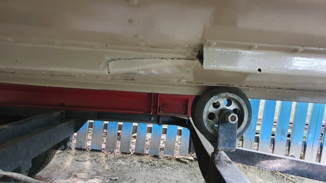

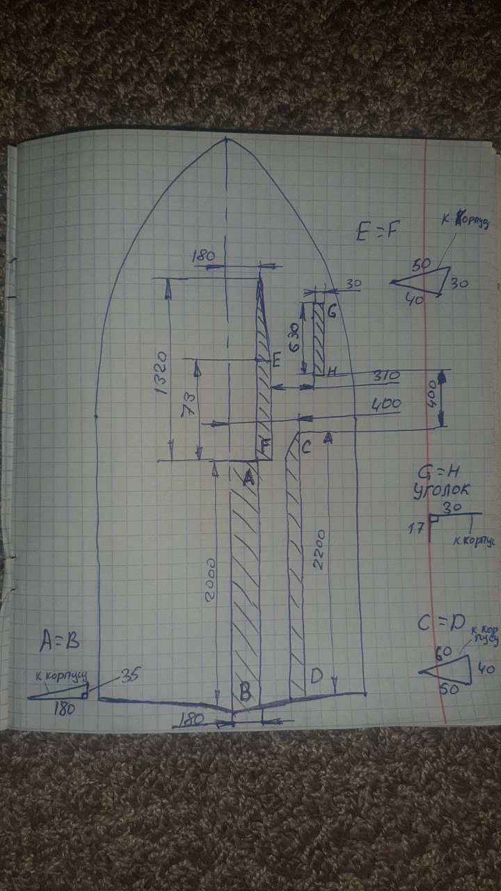

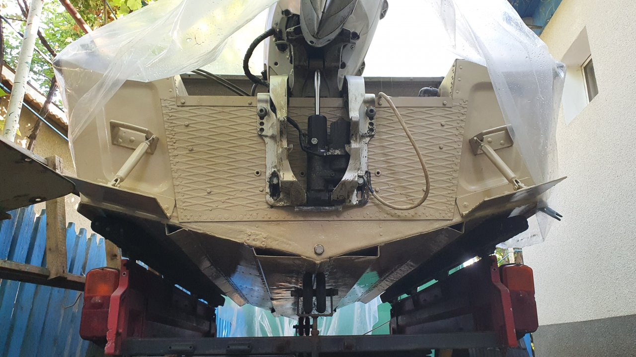

Добрый вечер. Снять лодку с лафет и перевернуть нет возможности

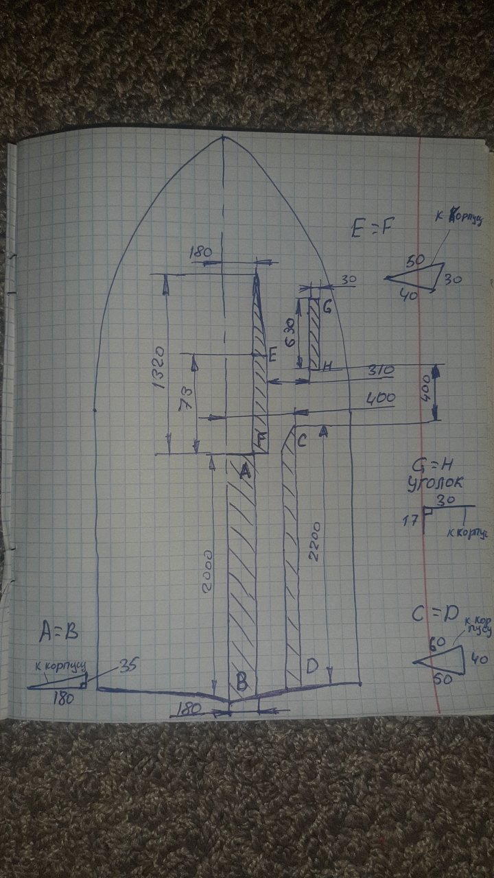

Наконец то дошли руки начертить эскиз. Если будут еще вопросы, задавайте в личку, а то и так неудобно перед создателем темы, влез без спроса. Если что, прошу меня извинить

Сделал ошибку не дописал 0, должно быть не 73, а 730мм

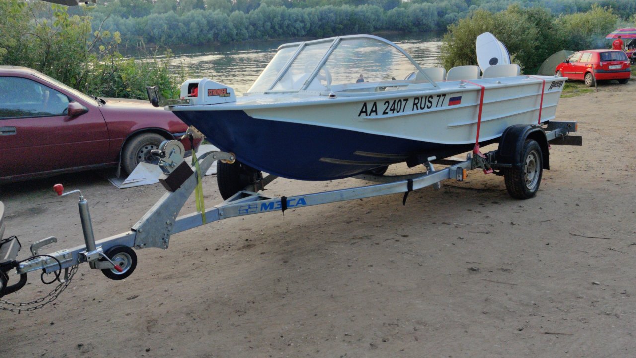

И почему не хватаемся как лодка после обкатки мотора?) Как реданы?
9 636
6 374
9 636
6 374
Все хорошо. Полтос идет, загруженная лодка очень стабильна. Несколько дней катался с семьёй - ни намека на долбежку. Сегодня начал грузить посерьёзнее

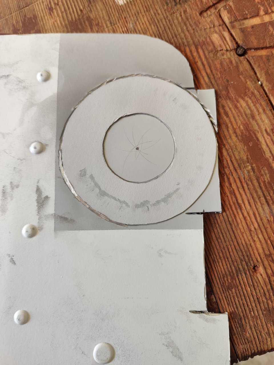

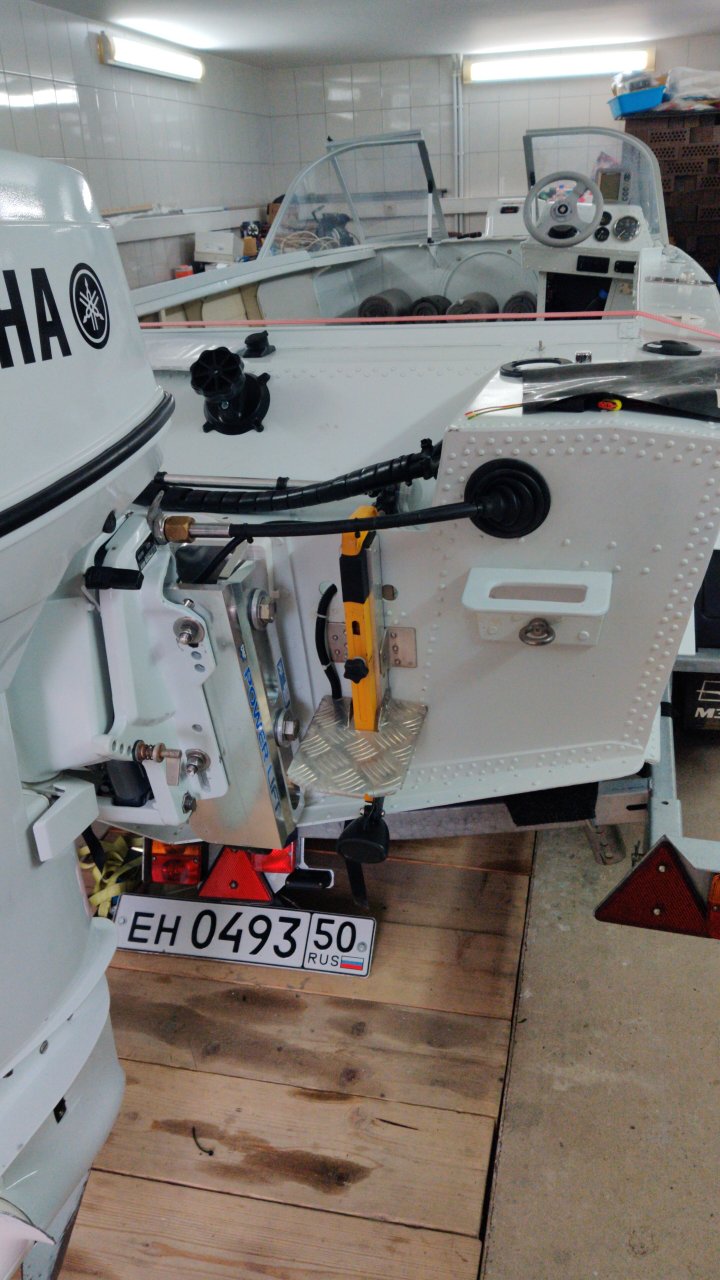

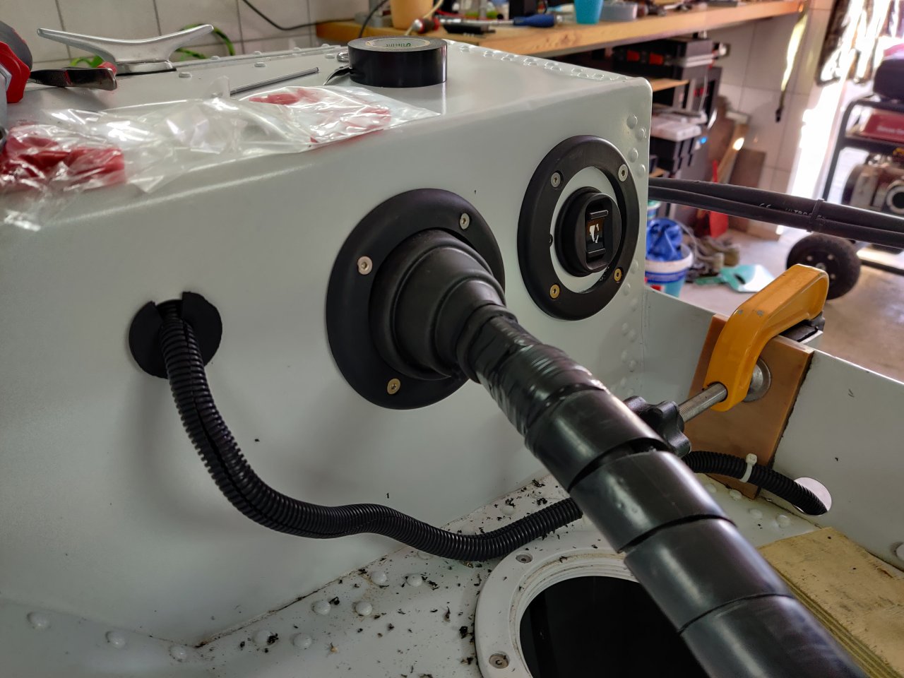

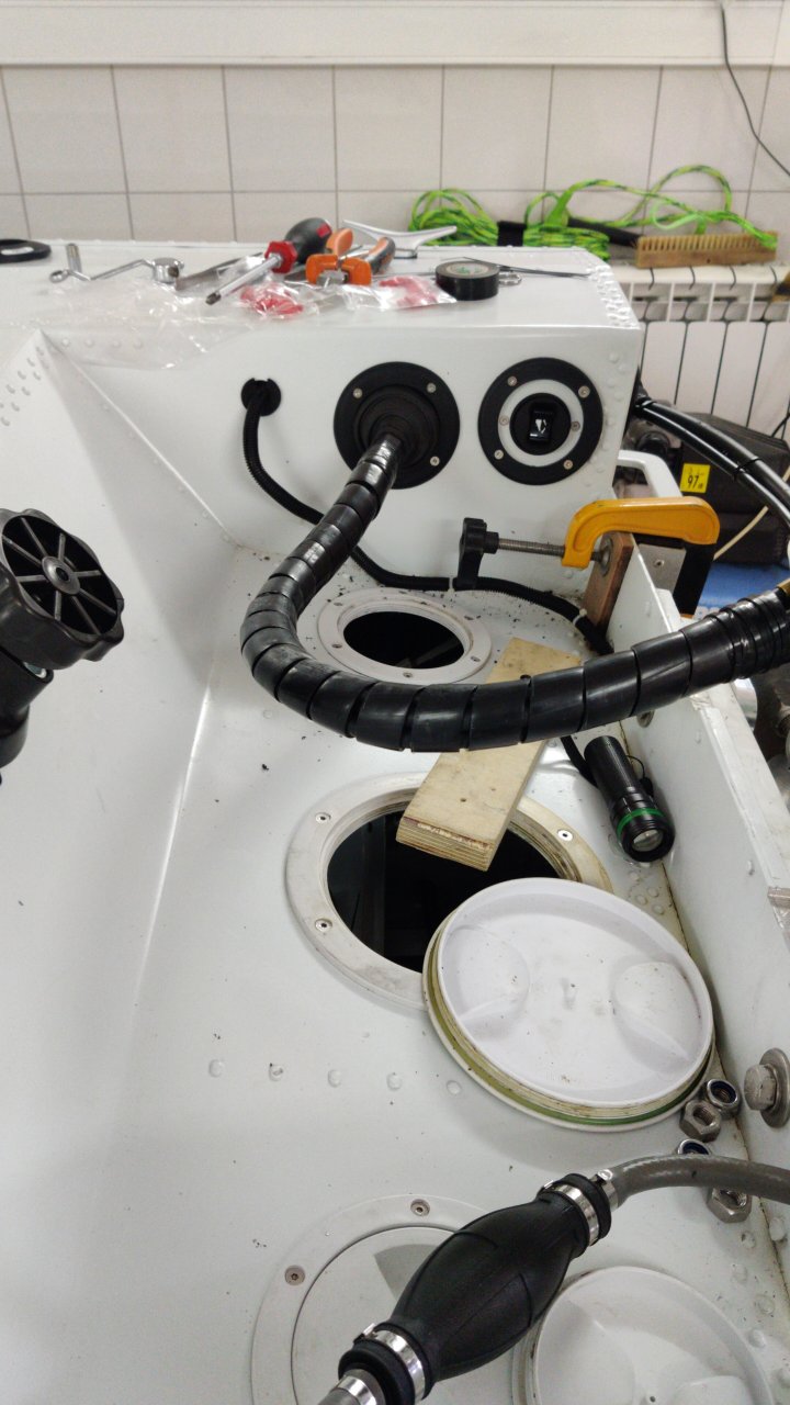

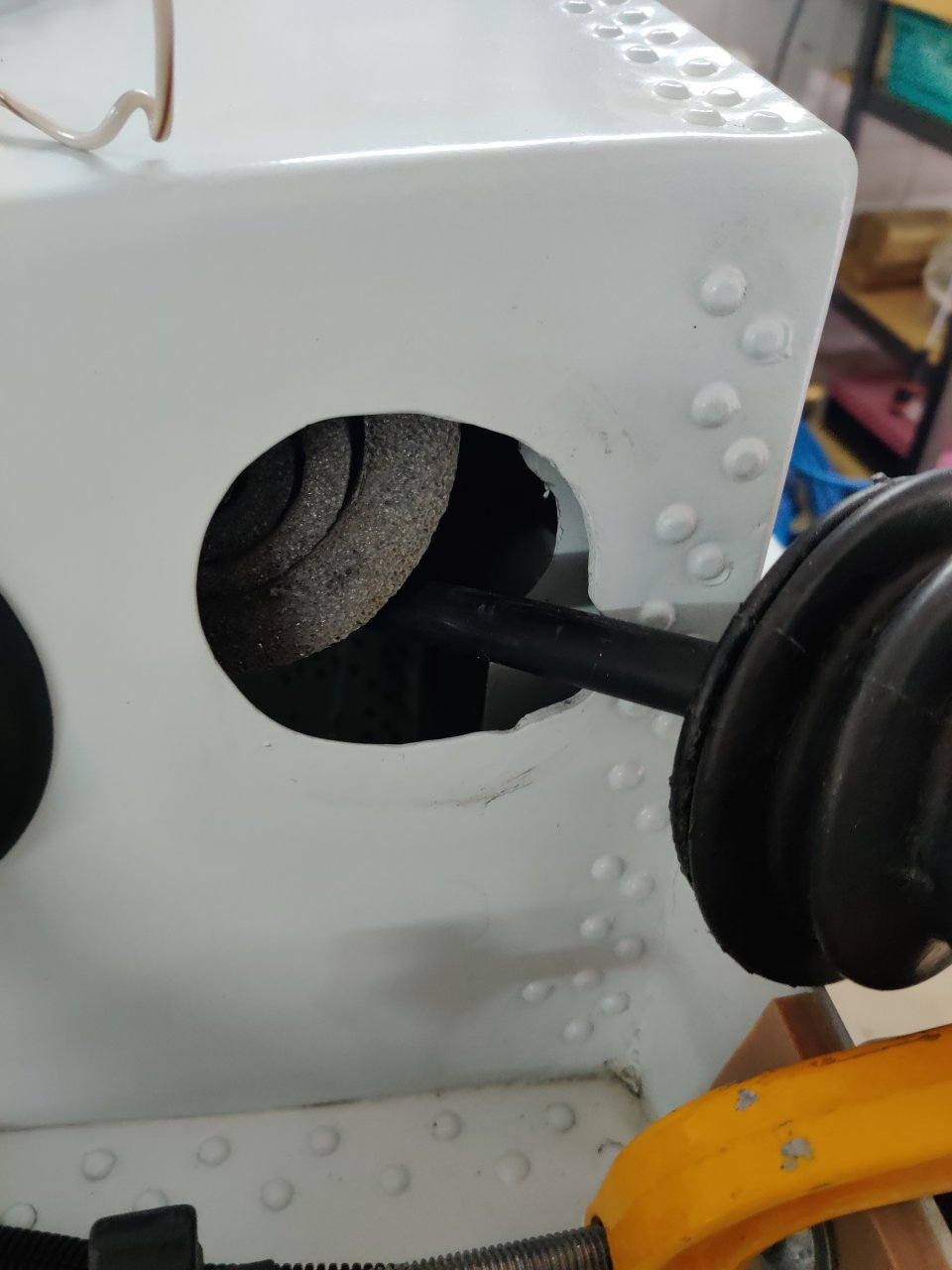

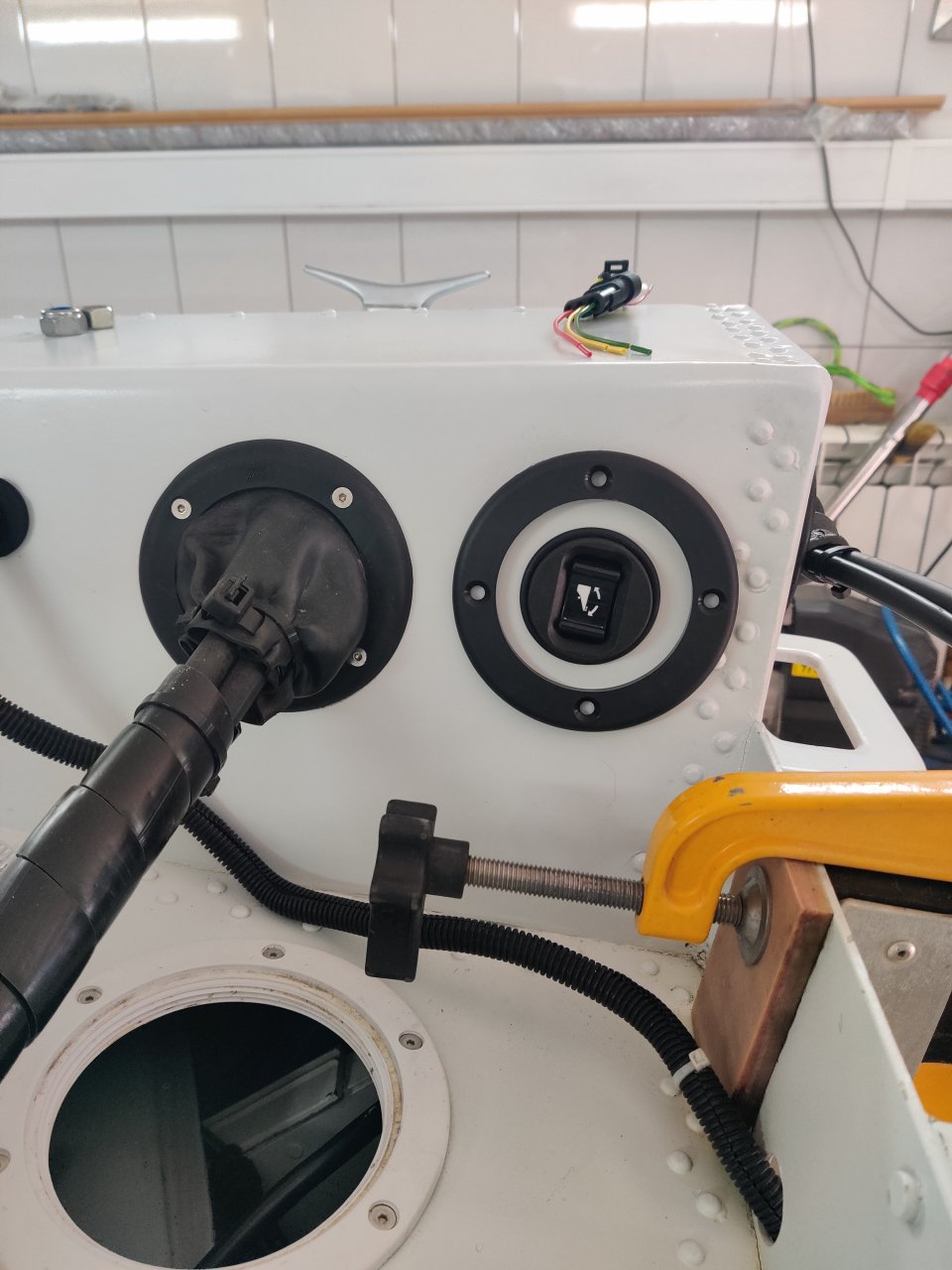

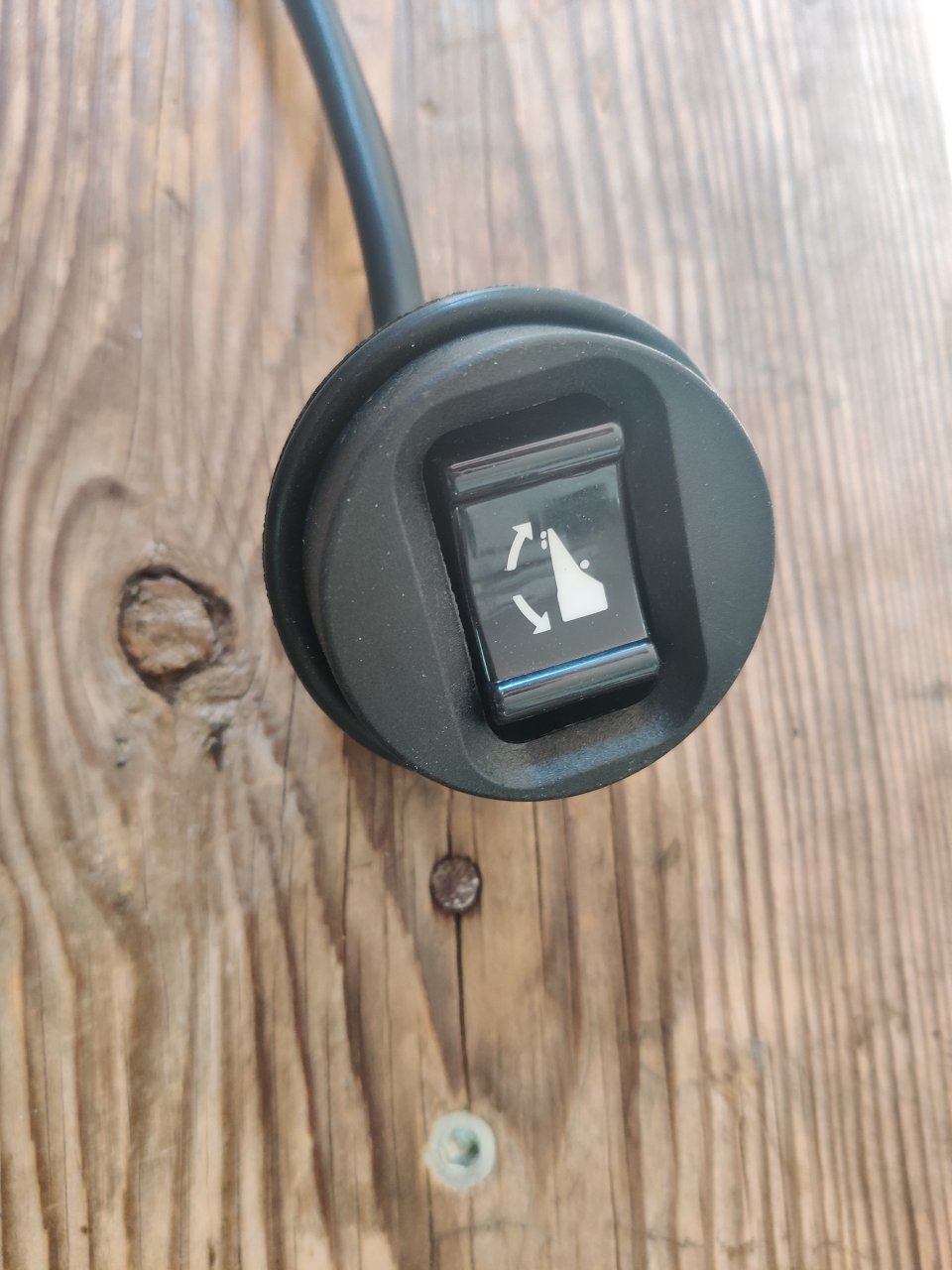

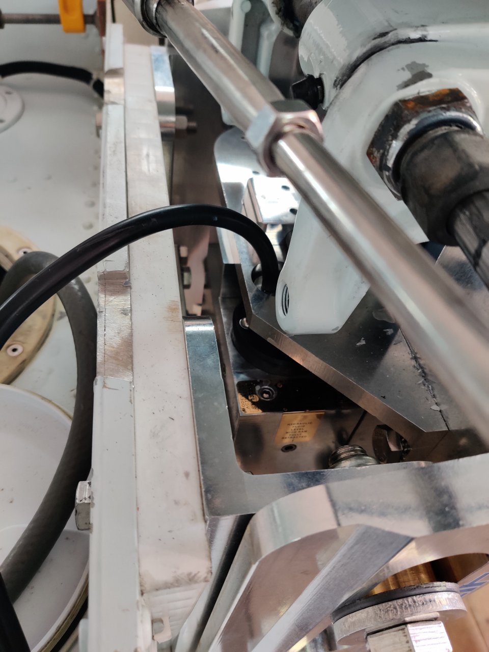

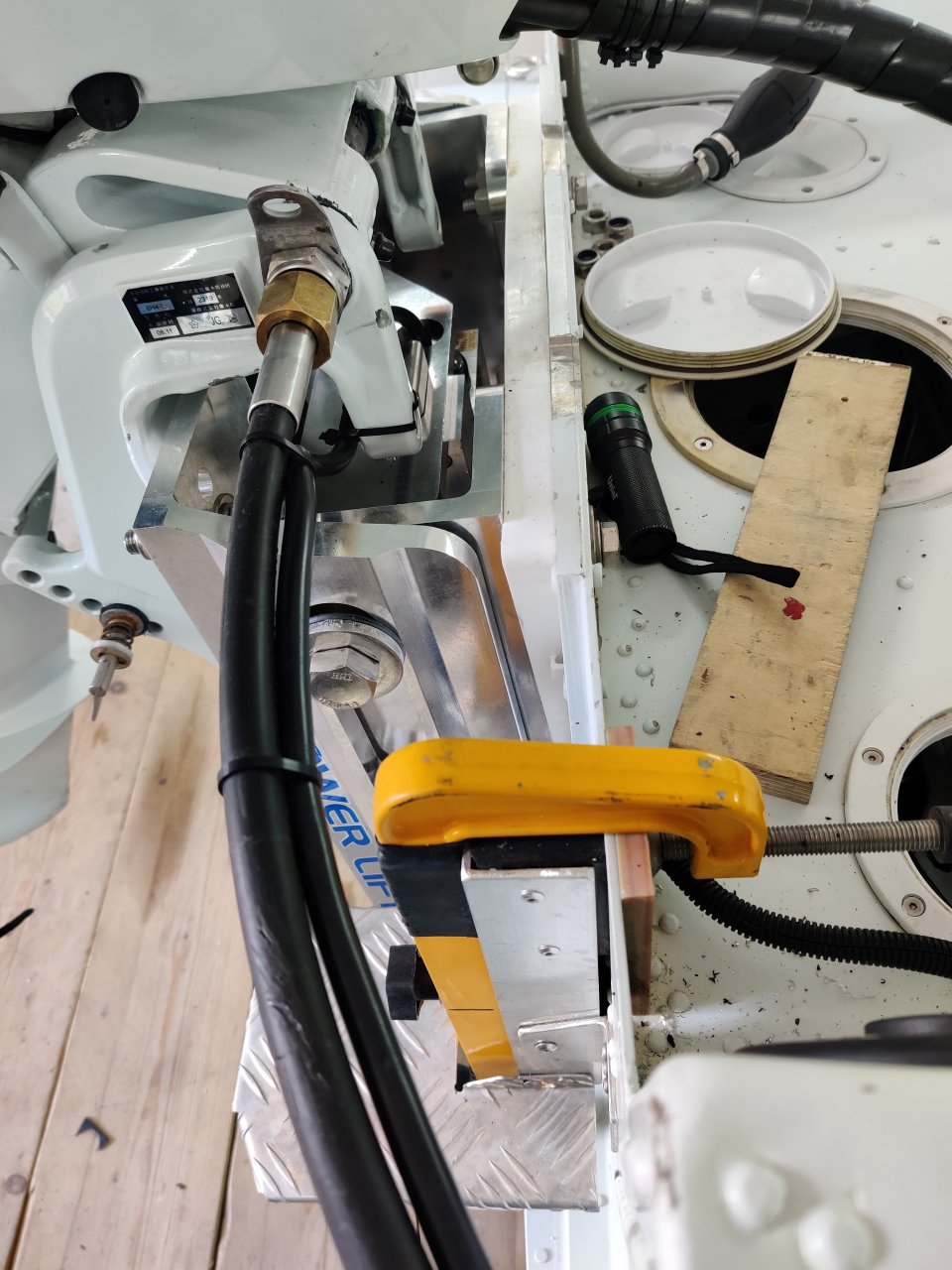

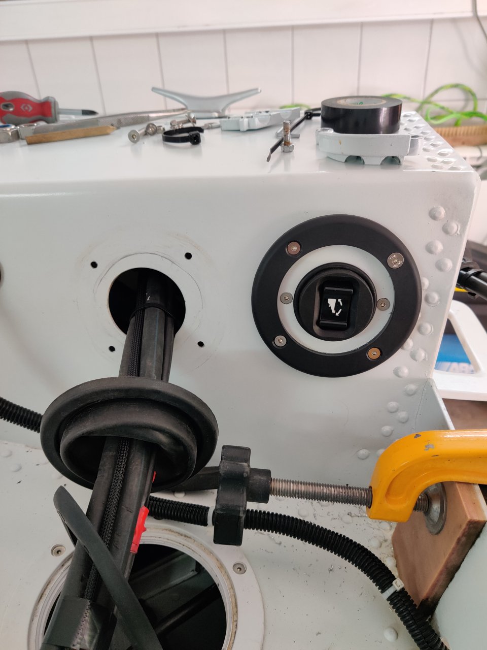

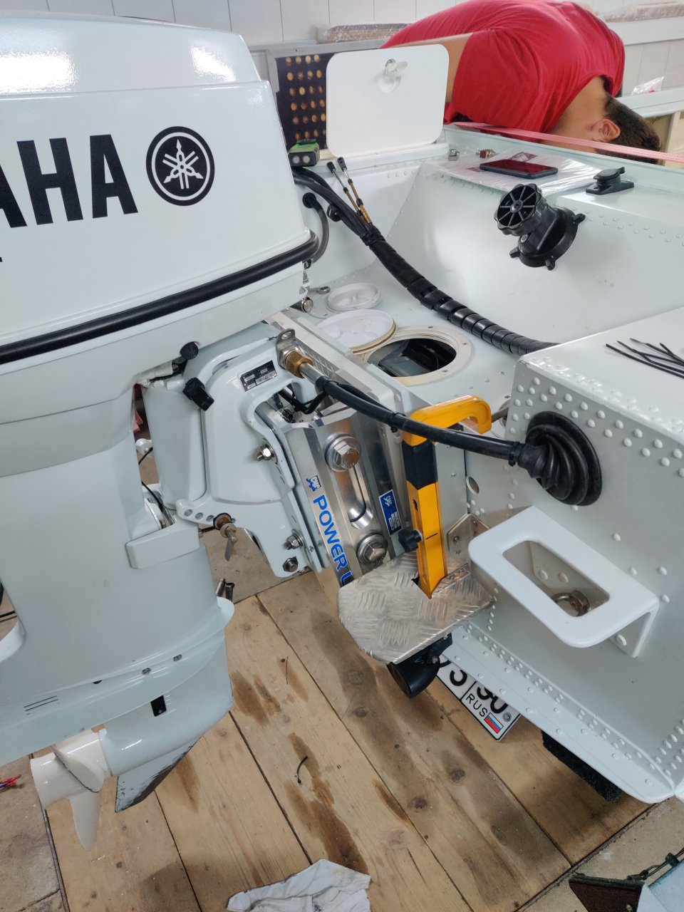

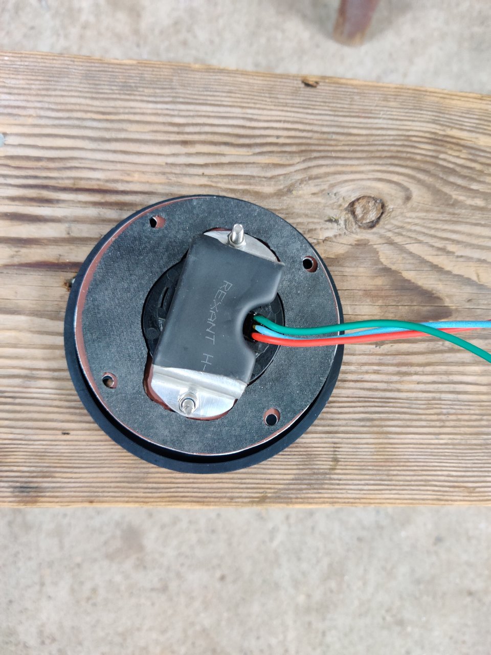

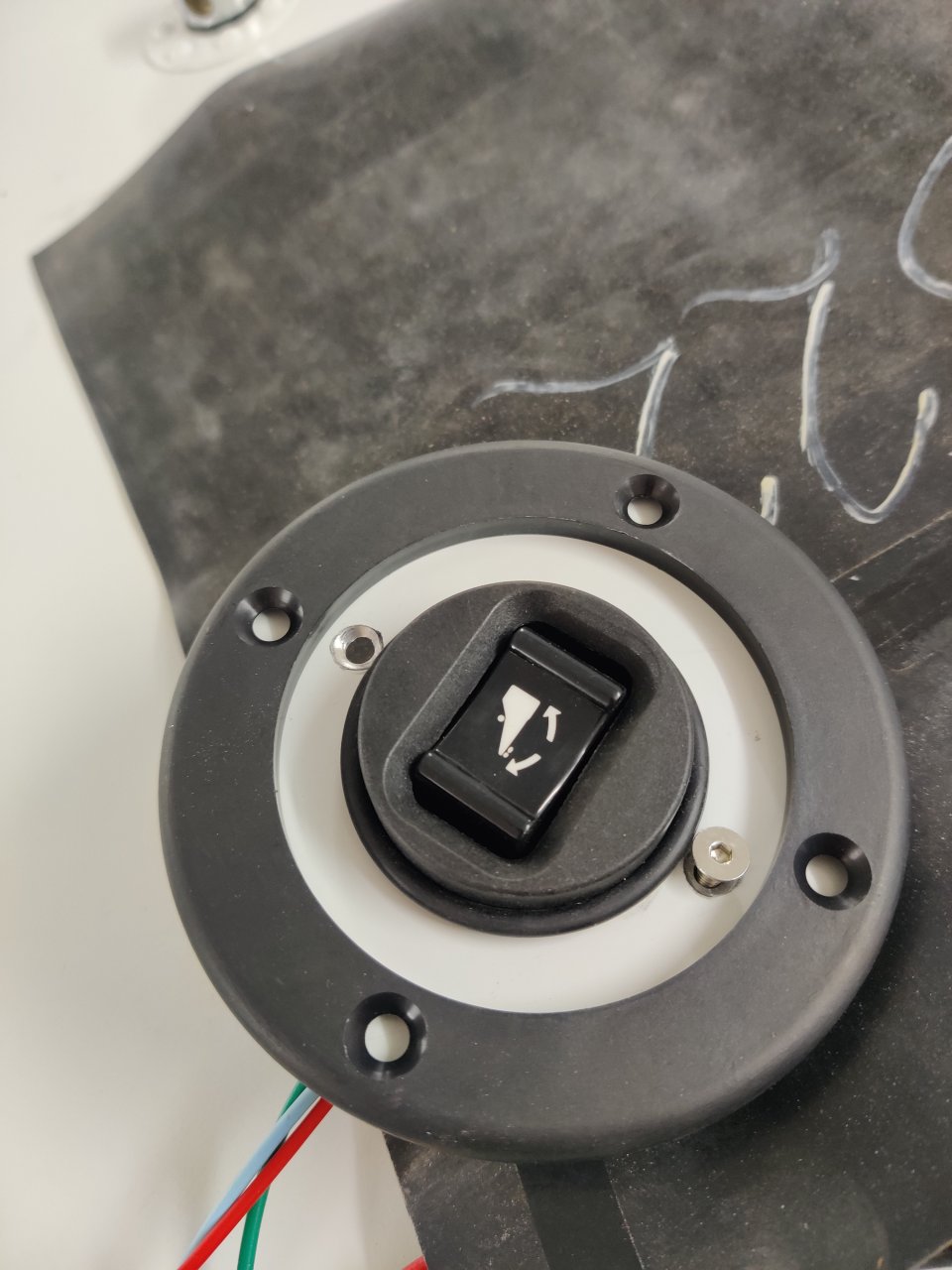

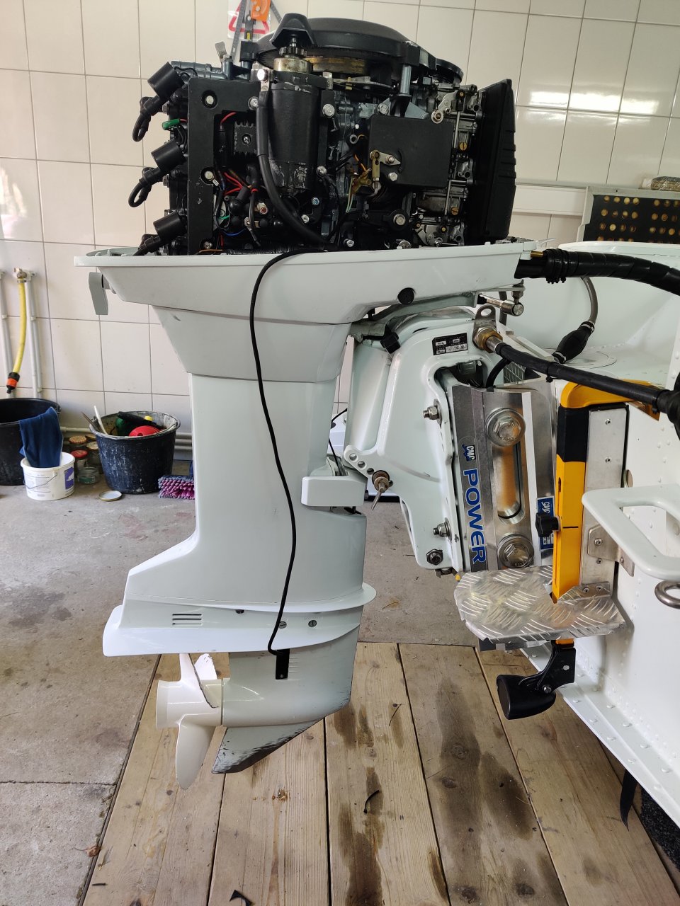

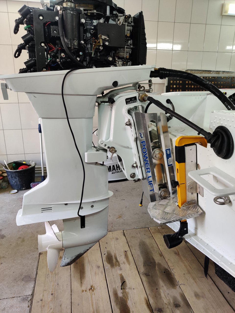

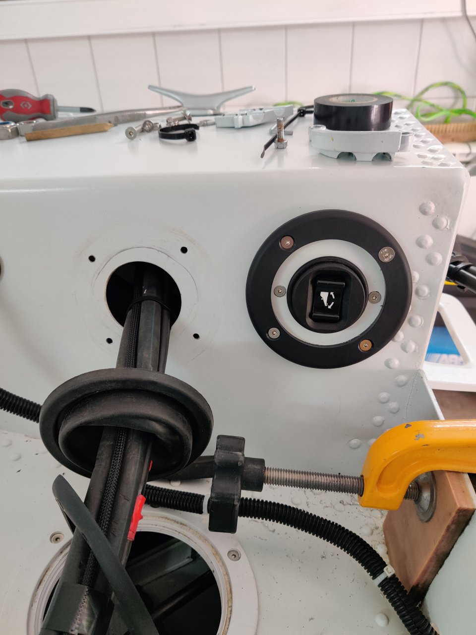

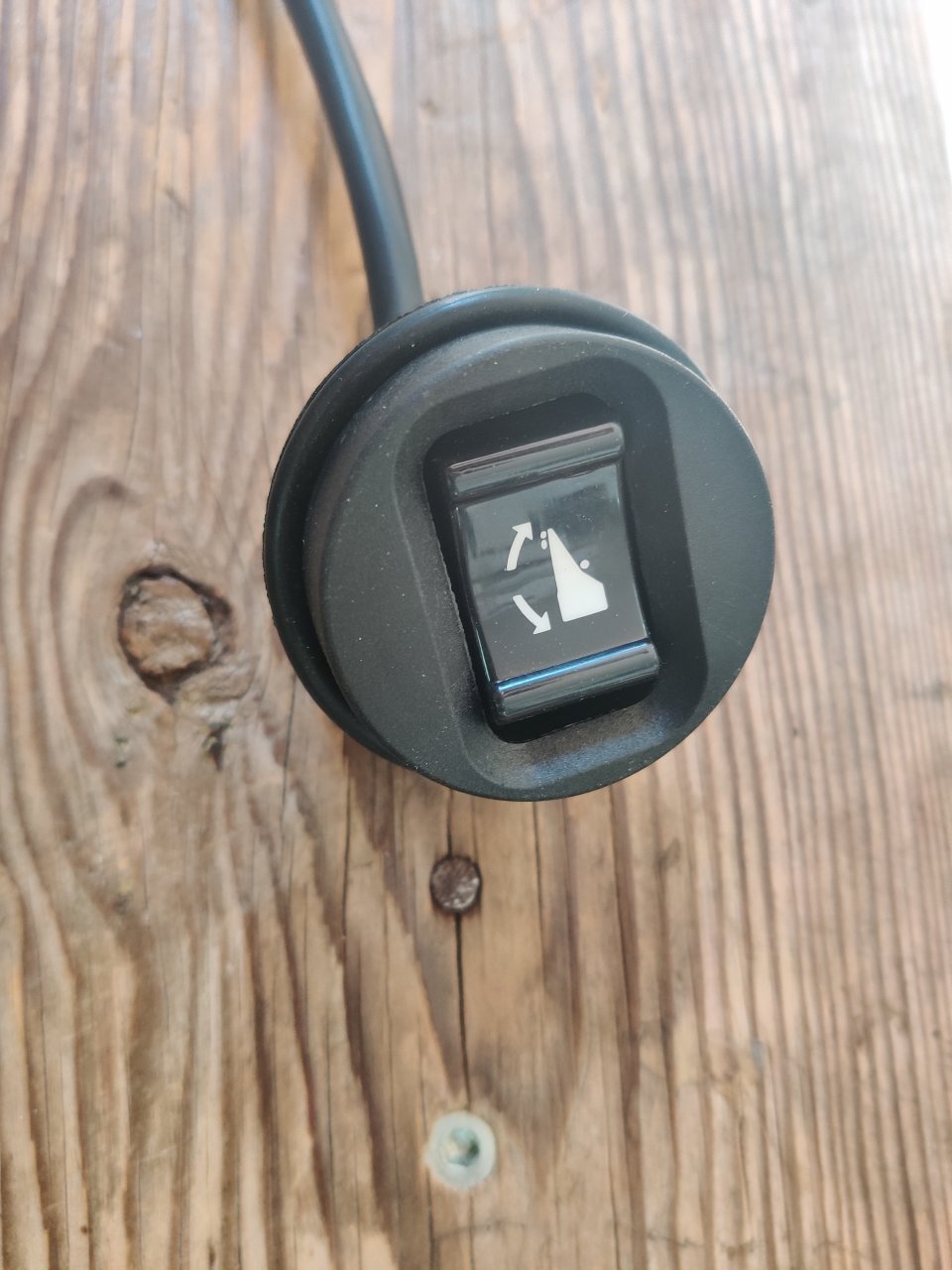

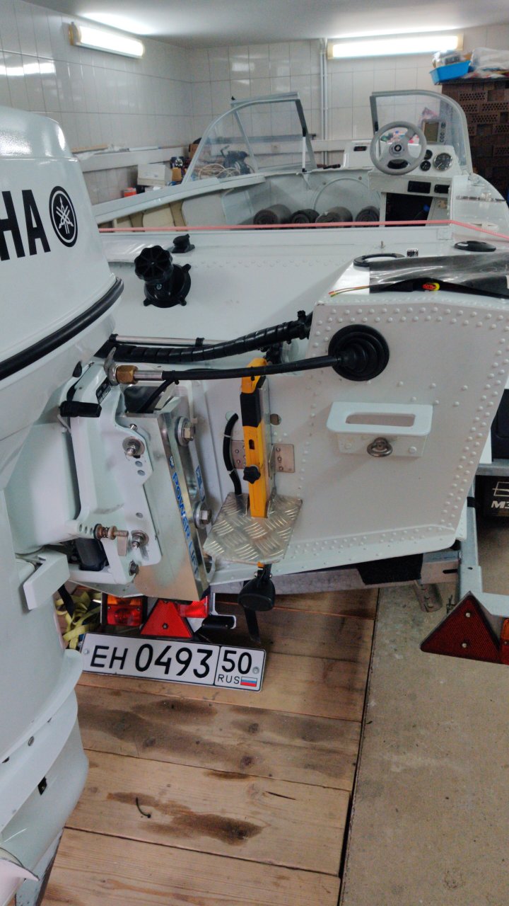

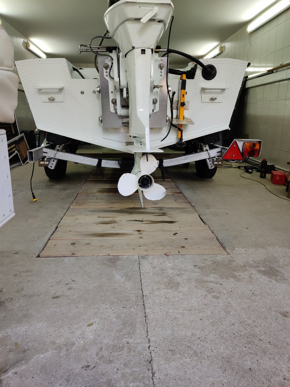

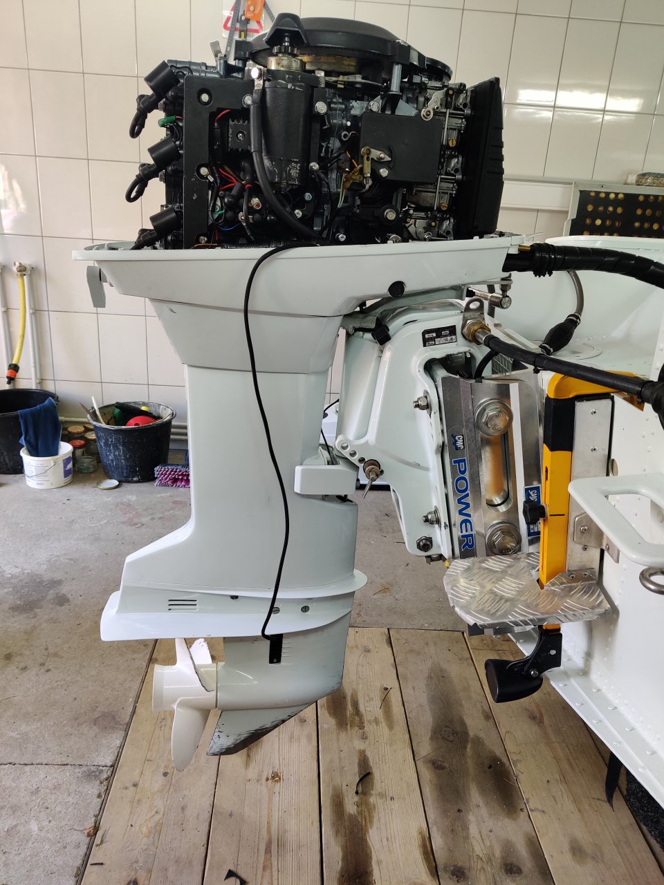

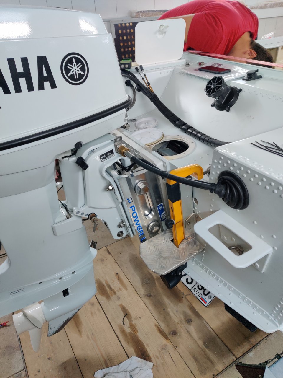

Чем бы дитя не тешилось, лишь бы не плакало. Сделал себе подарок на день рождения и установил его. Пришлось перебросить штуртросс. В его прежнее отверстие сколхозил вторую кнопку откидки мотора. Сейчас на моторе можно выставить любой угол в промежутке 15 см от нижней точки до верхней.
Осталось собрать лодку и в среду протестировать, если срастется.
Круто!
Поздравляю!

НУ НИ ,,,,,,,...... себе:yahoo:

следующая покупка-винт большего шага))
Всё, как в той песне: нас не догонят! Скажу сразу-ВЕСЧЬ. Нормальные ты такие себе подарки даришь :good:, дорогие. Нормальная такая цена:?. Посмотрел сколько сейчас стоит мой, который брал в 14ом году, и маленько о....ел, ровно в 2 раза дороже, в 2 раза, это настоящий ПУШНОЙ зверёк.
