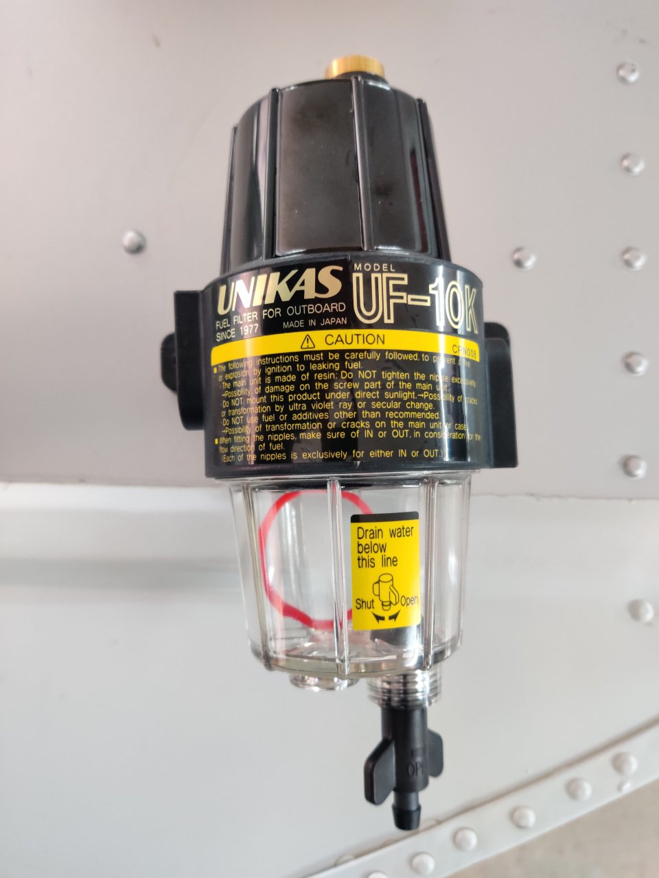

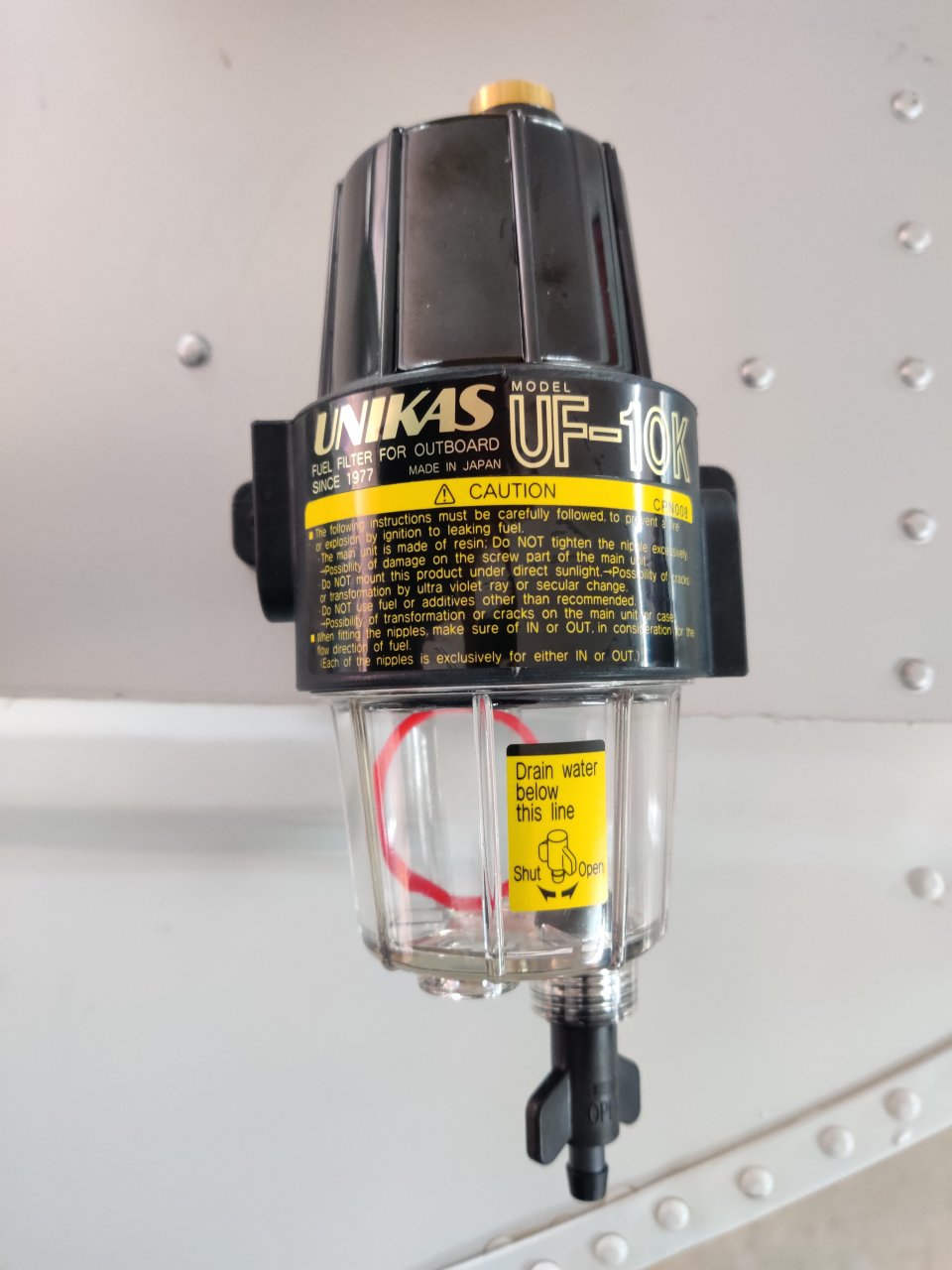

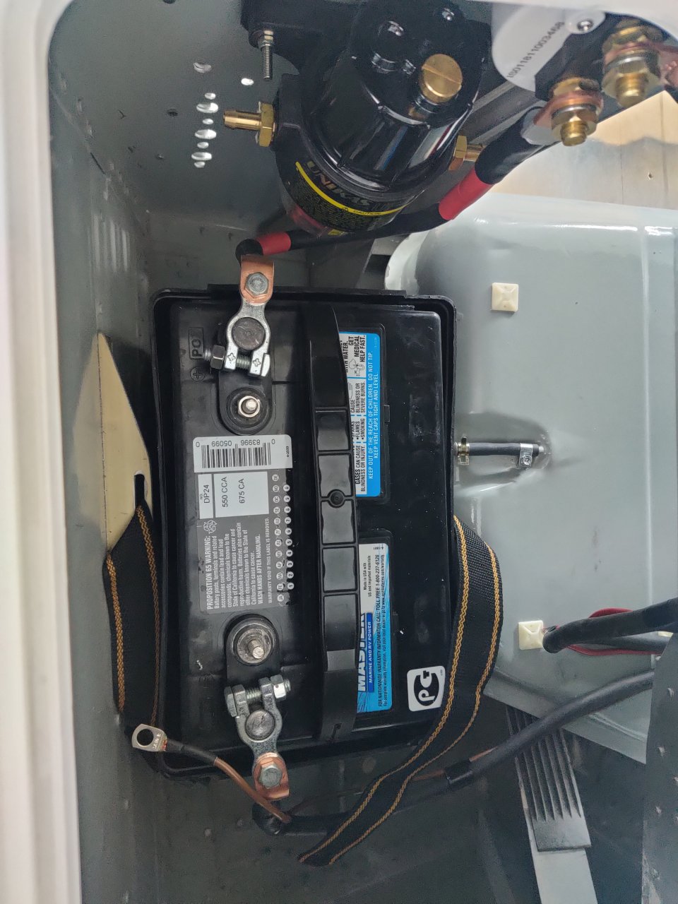

Конечно могу, но копаюсь долго... Нужно ещё помыслЯть про крепление бокса АКБ, вкорячить сепаратор и поковыряться с проводкой.
#Aliexpress € 17,48 35%СКИДКА | R12T лодка морской спин-на топливный фильтр сепаратор воды газонокосилка дизельный двигатель бензиновый генератор двигатели автозапчасти
Дешево и сердито, себе такой ставлю :D

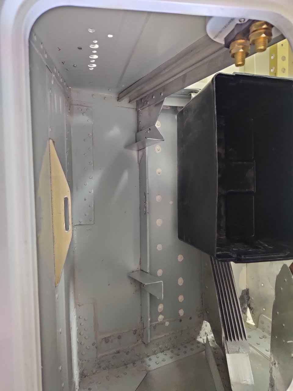

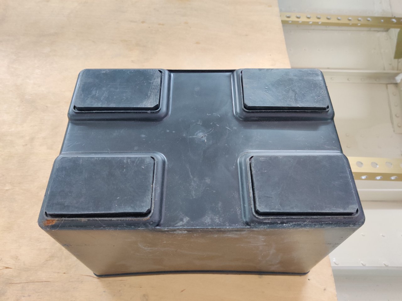

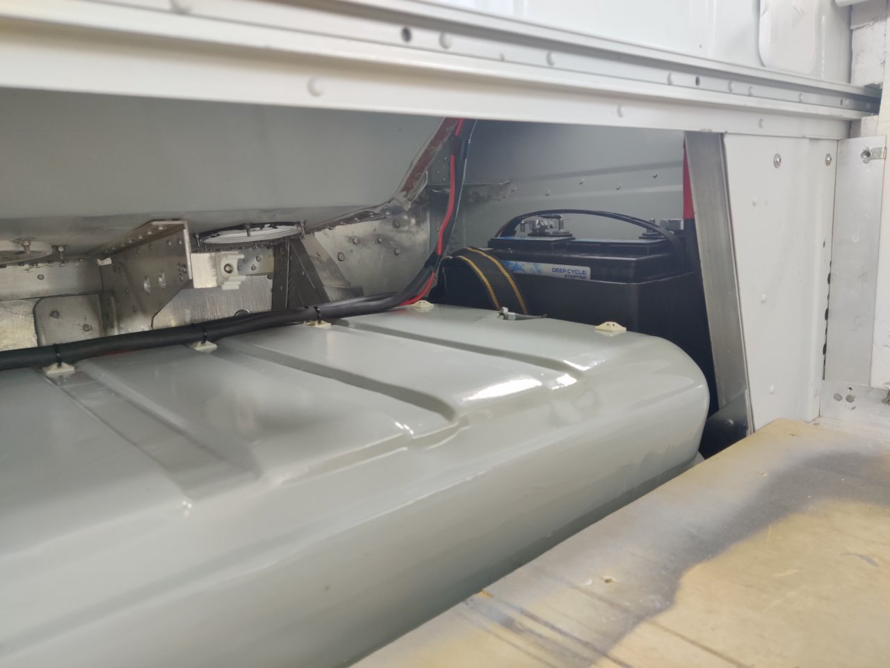

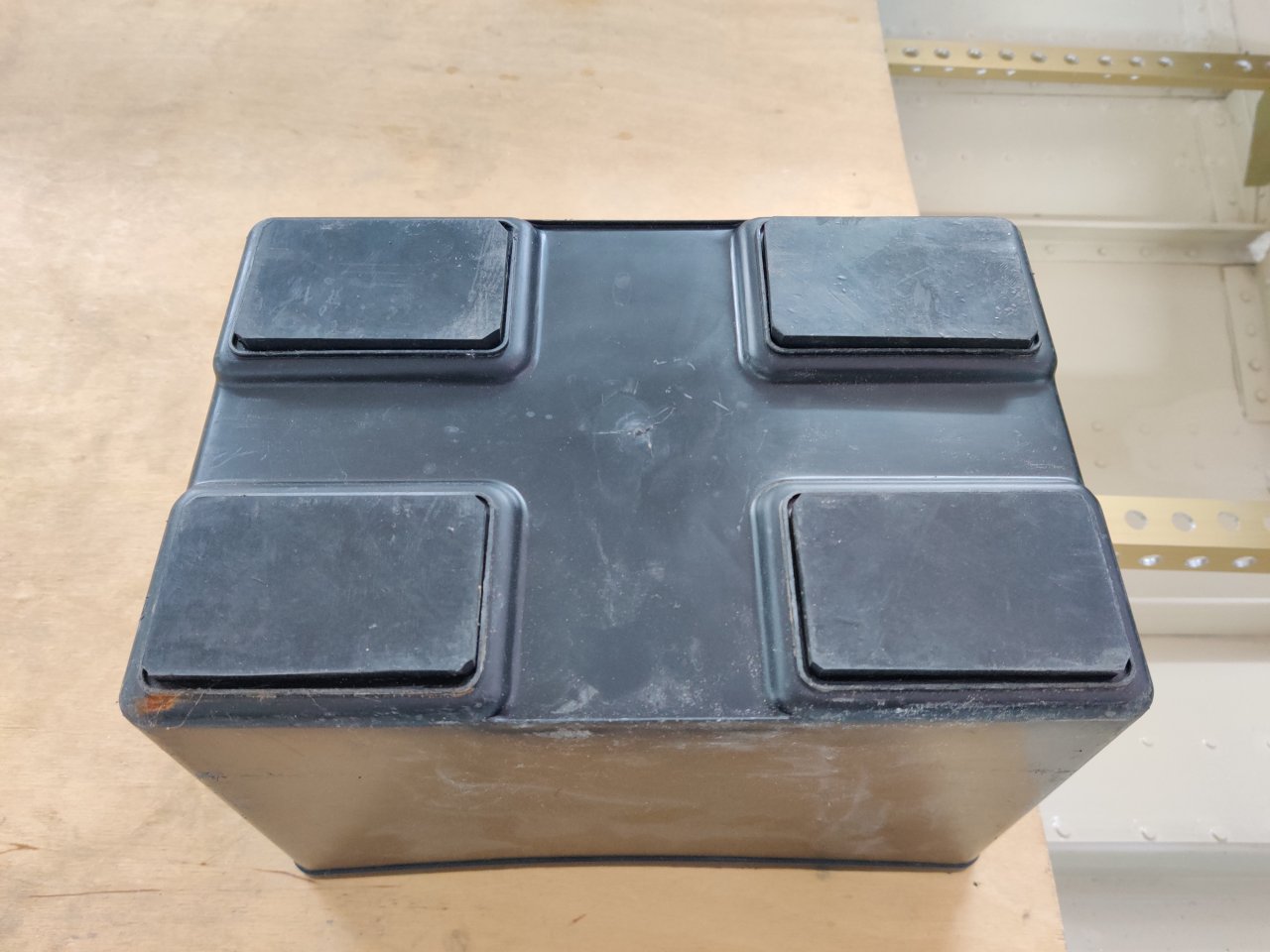

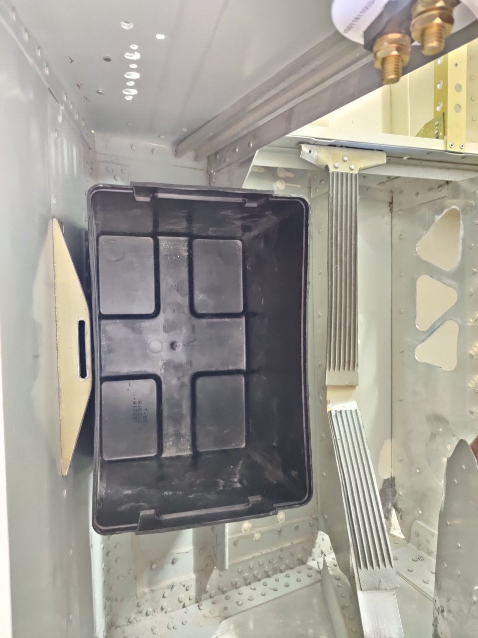

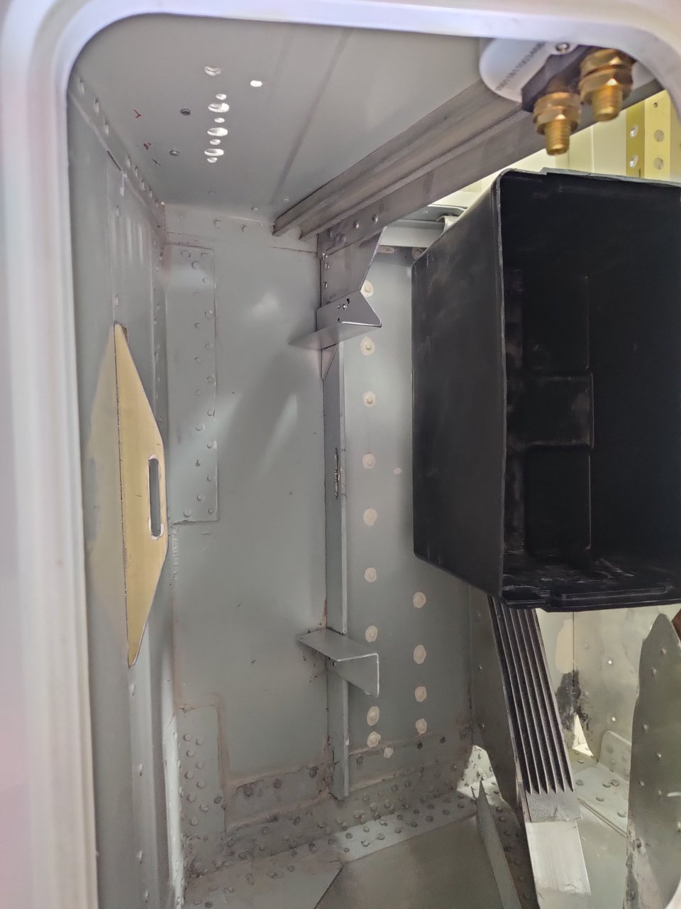

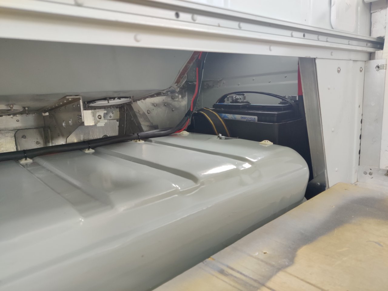

Вот место АКБ. Бокс зажат со всех сторон (сейчас бака нет, он четвертый упор). Штатный ремень пойдет через наклепанную на борт проушину и прорезь в продольном силовом наборе. На бокс наклеил ножки из резины.

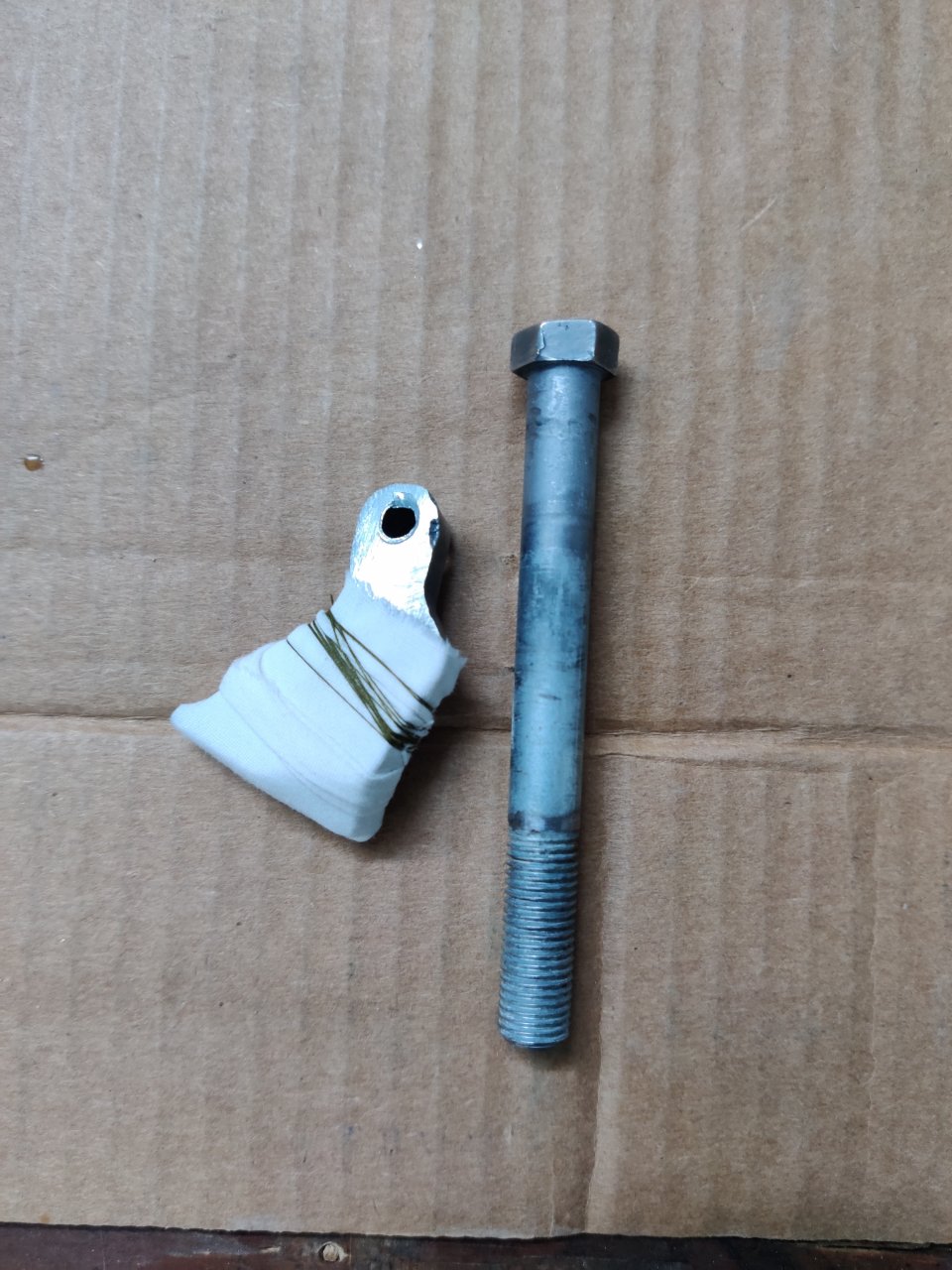

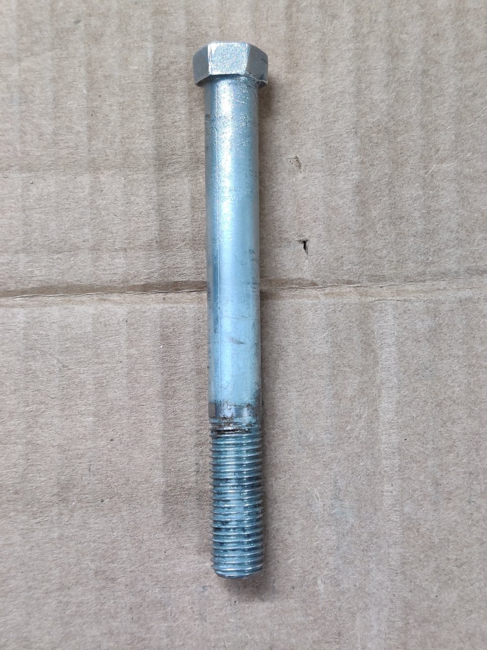

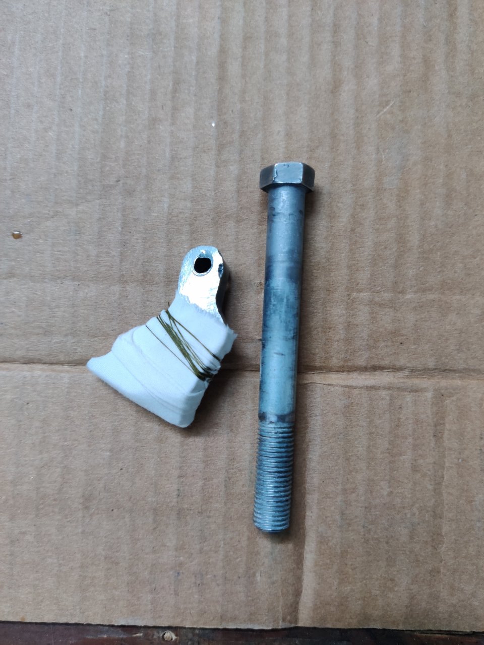

Оцинковал пятый болт крепления редуктора мотора. Он в свое время закис и обломился. Когда восстанавливал ПЛМ, пришлось аккуратно высверливать, нарезать новую резьбу и основательно помудохаться.
Сейчас уже не могу сказать, толи я переусердствовал, толи в каталоге Ямахи пересортица... Три раза в разных местах заказывал, приходит совсем не то - для крепления анода. Пришлось купить в автомагазине и поработать болгаркой. В итоге корродирует в этом месте нещадно.
На фото, где он рядом с куском цинка в тряпке - после химической очистки. Где один - после оциковки. Во время установки нанесу тросовую смазку и в путь.

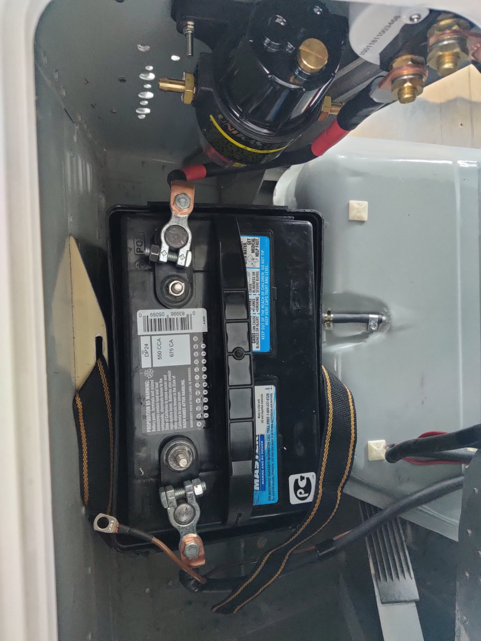

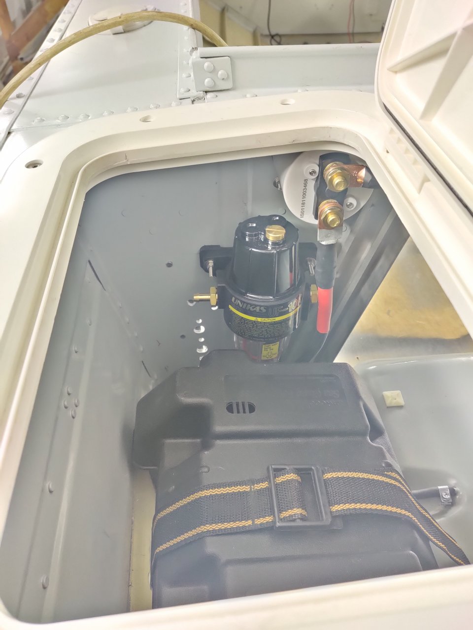

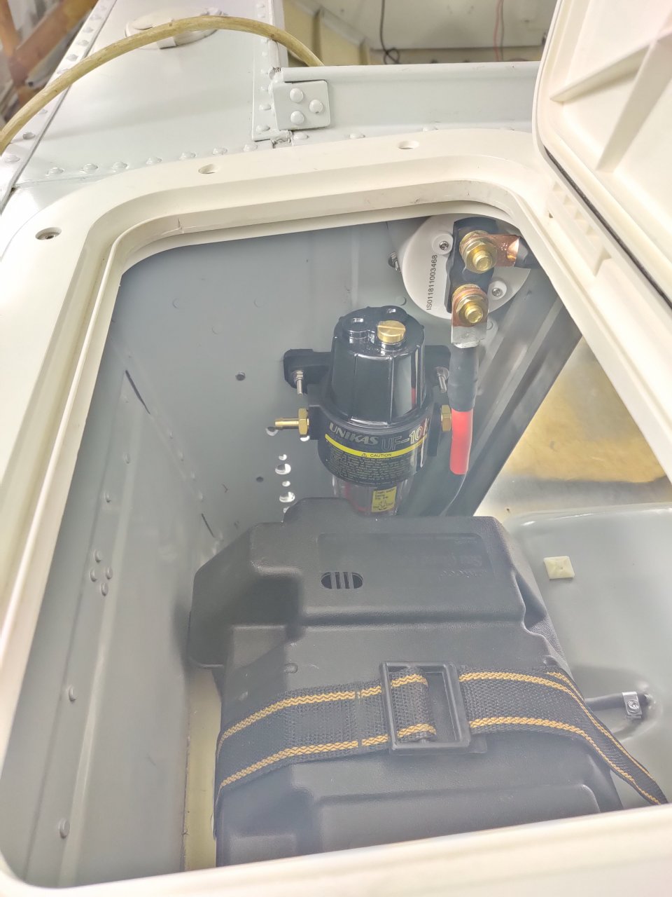

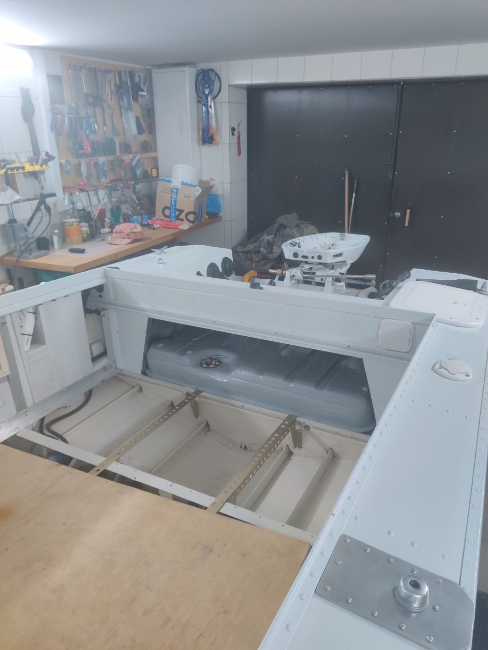

Уже понятно, что спуск на воду будет не скоро. Тем не менее подготовка лодки продолжается. Не хватает мелочей, типа бензошланга и т.п. Вот так теперь выглядит кормовой отсек. Самому не очень нравится, что переключатель массы и сепаратор стоят близко, но это самое удобное место с точки зрения доступа.

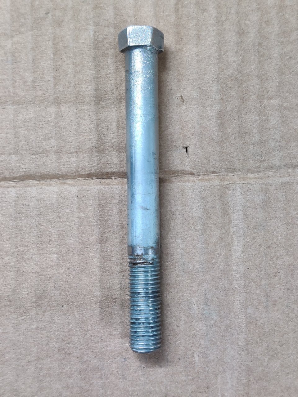

Борь , я у себя на зиму снимаю редуктор и разбираю помпу, что бы резина расправилась , потерял цинковый тример - анод и поменял на самодельный АМГешный . В качестве анода лучше все же магний ,у меня их на лодке 4 штуки и на моторе родной , коррозии нет и болты нормально по осени откручиваются.
Сепоратор у меня снаружи в рецессе , воду сливать проще , и в стаканчиик брось красную полиэтиленовую крышку от бутылки или канистры.
9 745
6 513
Там кольцо красное имеется для этого. В рецесс у меня не вариант. Там места нет для него - сам рецесс поднят, на нем установлена канистра, и т.д. и т.п. к тому же сам сепаратор работает только в одну сторону, т.е. имеет заданные вход и выход.
