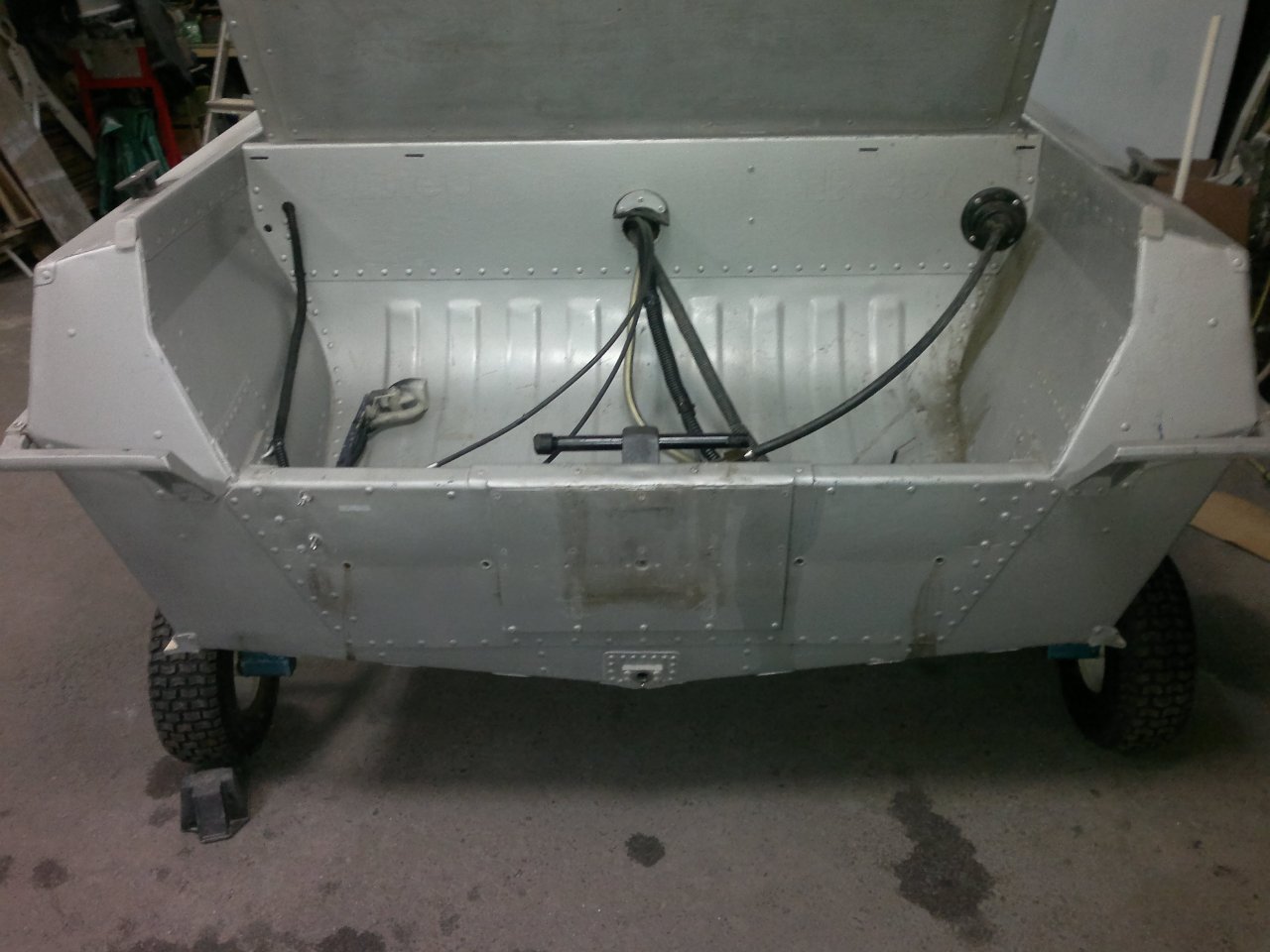

Да Андрюха снова брякнул. Я же описывал, как это было. Никакой китайчатины там не было. Все шланги бензо и маслостойкие, отечественные армированные. Не заглушил два канала на баке, которые видимо под рециркуляцию предусмотрены. Бензин хлестал, пока лодка на телеге ехала с полным баком Заглушил их, уже перед спуском на воду. Благо подходящий силиконовый шланг был. Бензин тряпкой собирал и отжимал.

Борис вы что с поным баком с дома ехоли на астрахань?забыл, недаглядел отвественную вещь , даааа, респект

Так почему через пробку невытек ?

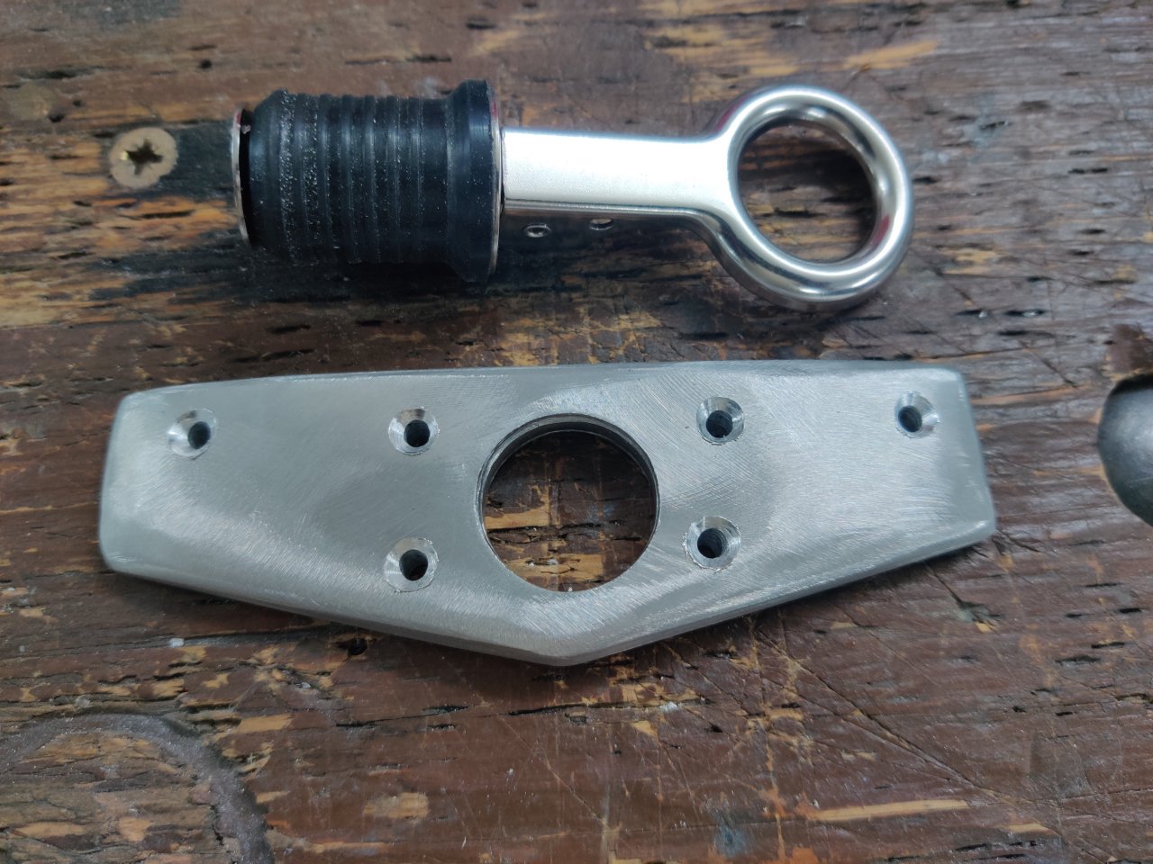

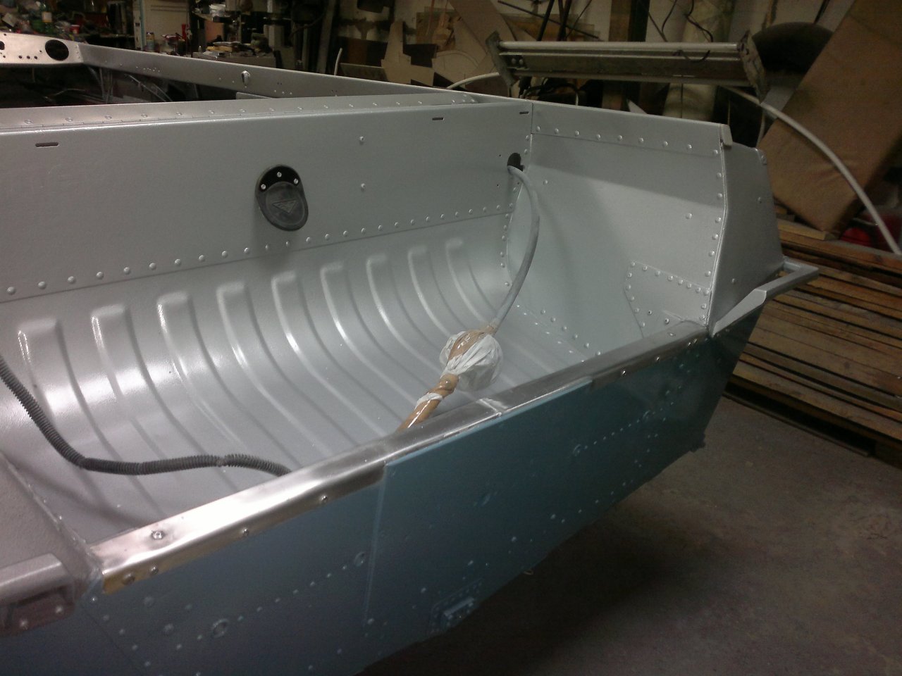

Анука освежи память.В чём проблема?

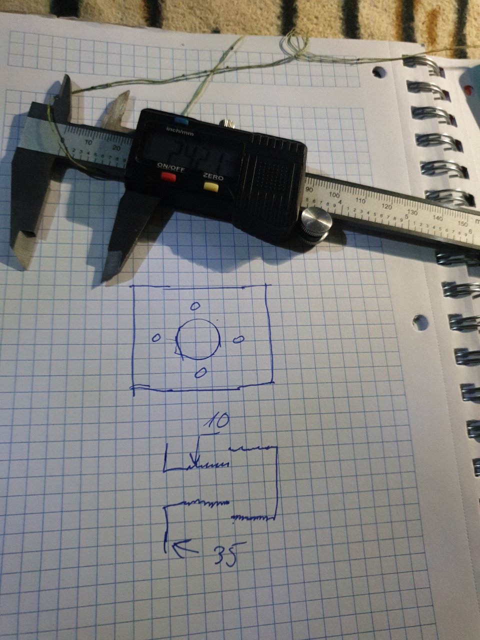

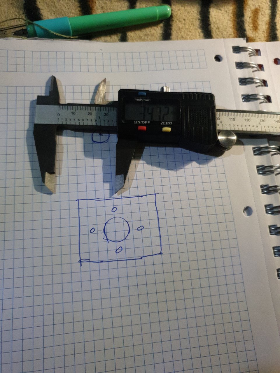

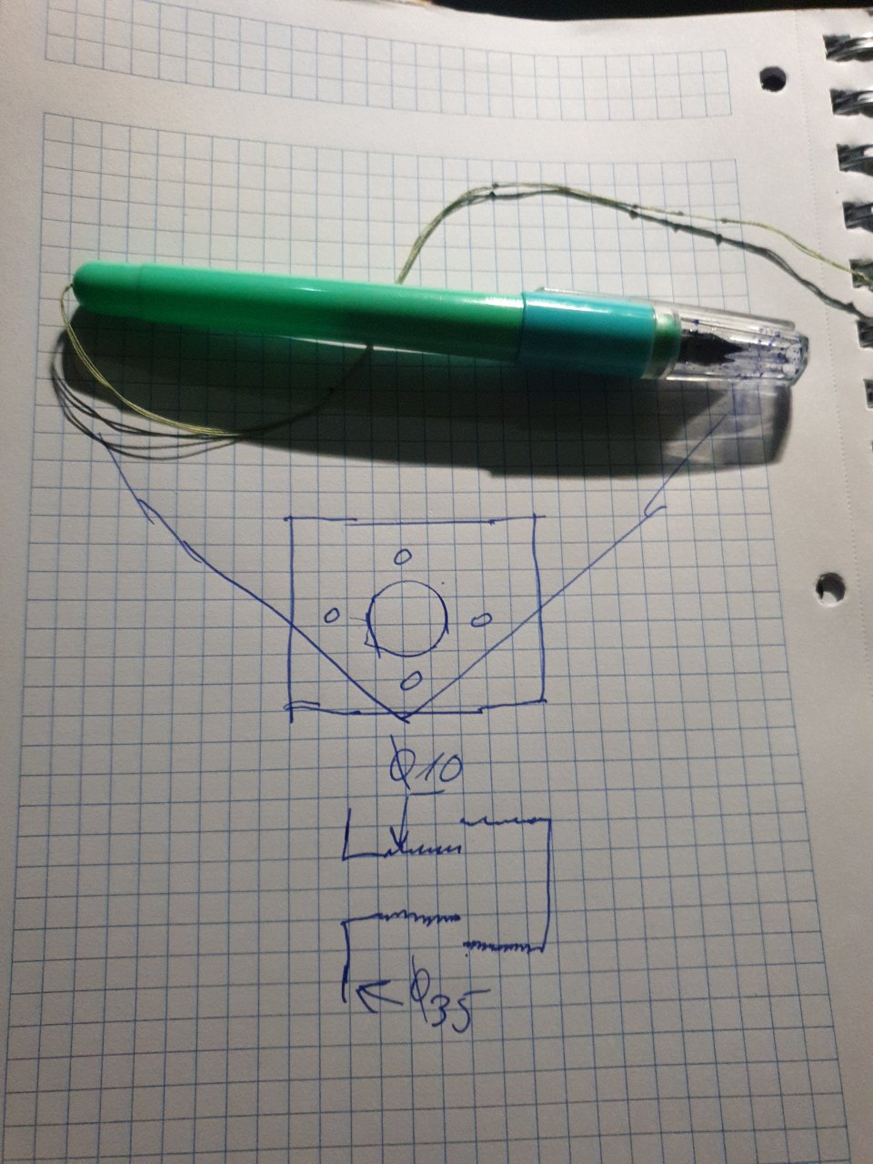

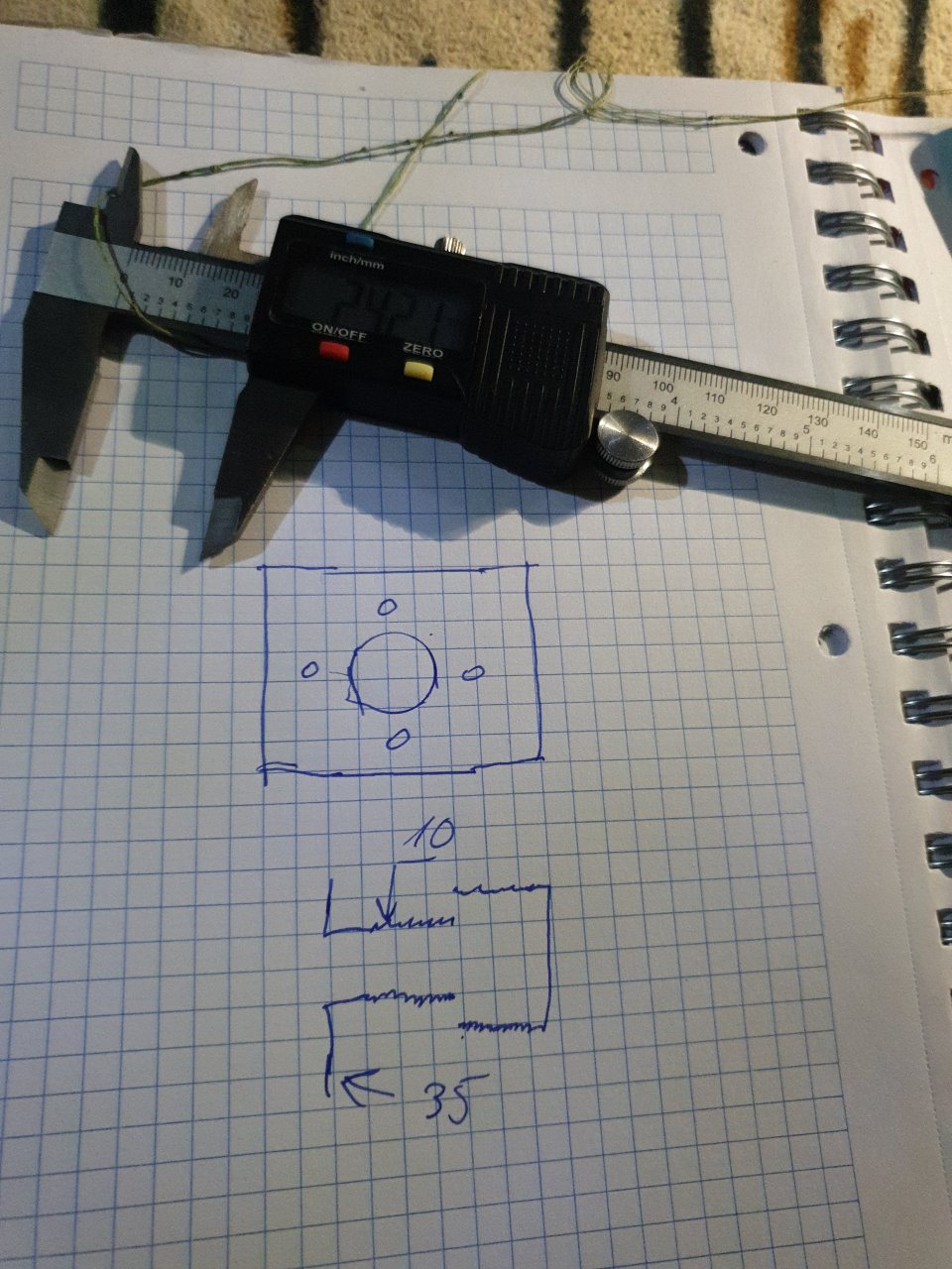

Между уголком и подмоторной плитой самое большое расстояние по вертикали 4 см. Варить не вариант- герметик. Что-то подходящее по размеру не нашел.

А пробку 10 или 12 мм ни как?

Вообще проблемы не вижу!Делай как я накладной и всё.

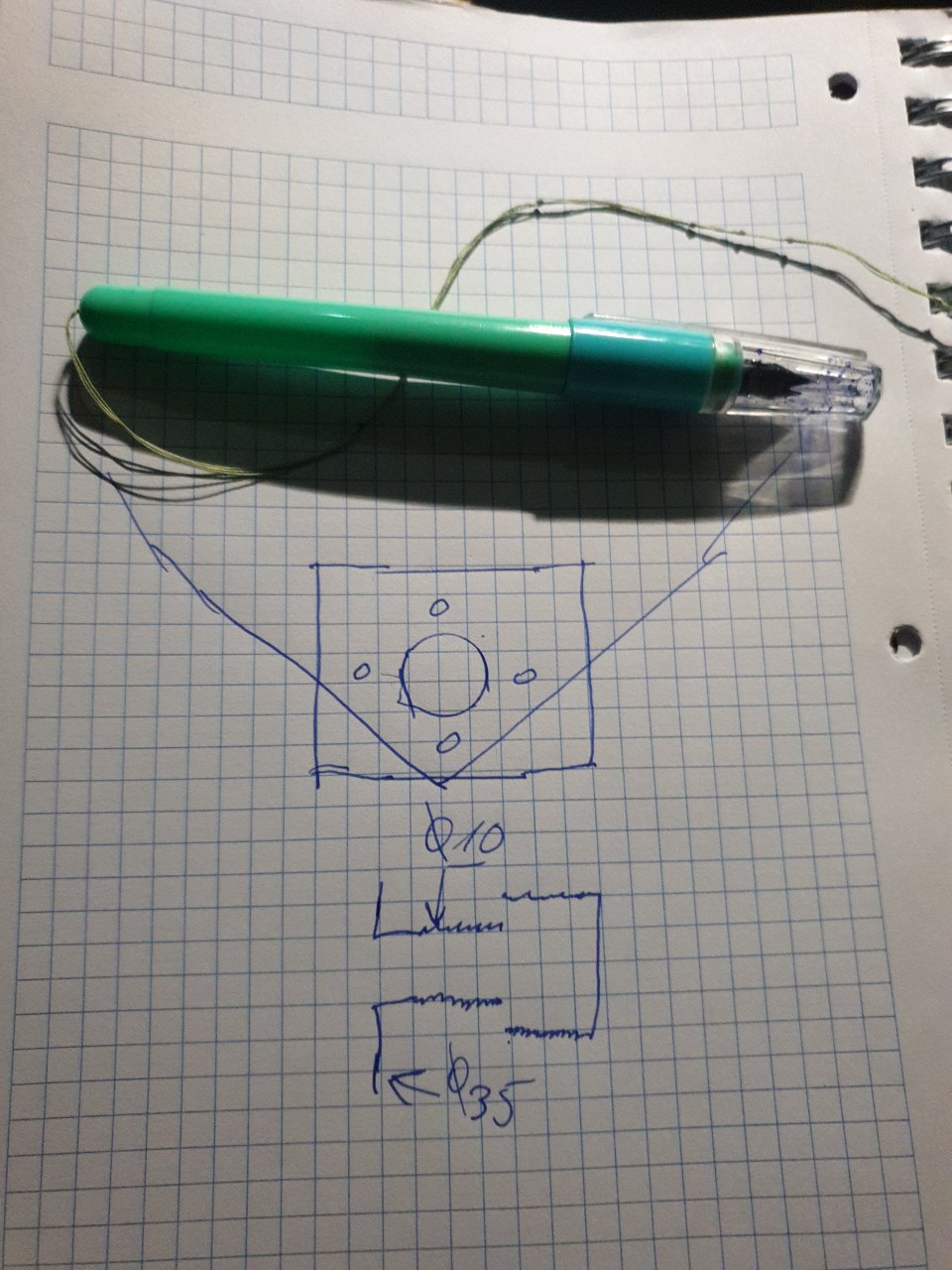

Выточить сразу цельную ,на хороший гермет и четыри заклепки неполучится??

Во , только круглую , 10внутриннея 35 наружняя, а така ка у вас есть выход на фрезер , то незатруднит кончики уголков утопить

Андрей. Я практически в Москве живу. Станков почти нет, а если и делают, то ценник конский

Тогда одну заклепку высверлить , и уголки на касую срезать, плоскость нужна, и заклепать используя старое отверстие, всеравно работать будет в упор, вода будет довить , так что невырвет

Неужели токарь с 35 прута дюрали здерёт космас денег?

Там изнутри ещё уголок идет. Тот, что снаружи отсекает поток.

В нутри уже безразницы , там отверстие на 8мм будет, не тот что отсекает резать а тот что к транцу преклепан , там то надо на самом деле 5мм на косую срезать ,если мусара нет ,то незабьется
Подумаю

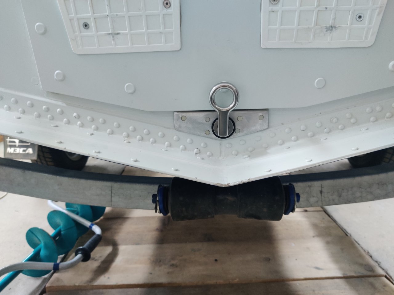

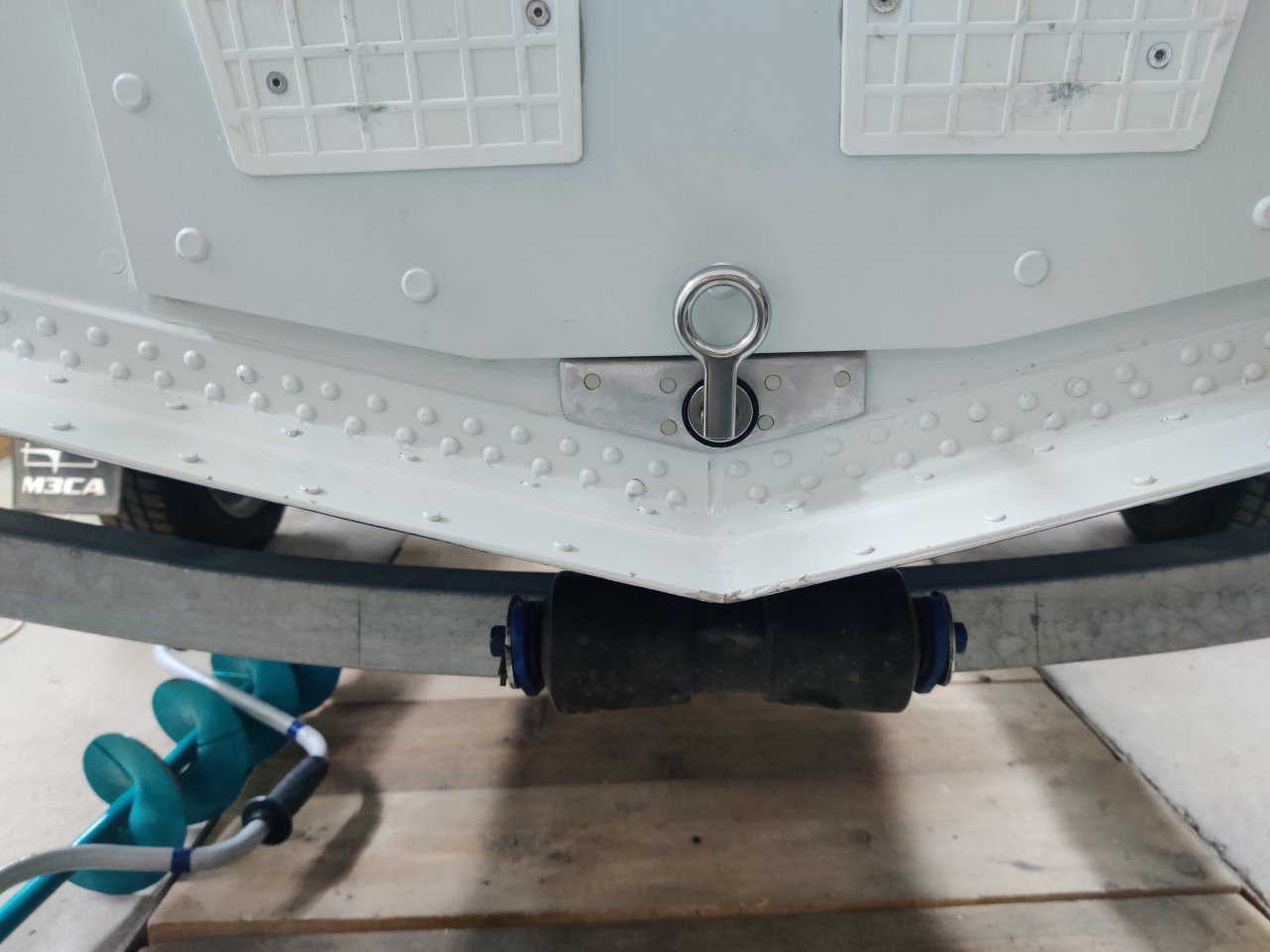

Шпигату быть!
2 113
:good:
Борис, я бы только какой то "предохранитель - замочек" добавил, от случайного открывания и утери.
Вот в это ушкО:
174970
Что то на подобие такого:
174971
А то всякие "чудеса" случаются, траву какую то или ветку зацепит и писец шпигату, тьфу-тьфу-тьфу.
