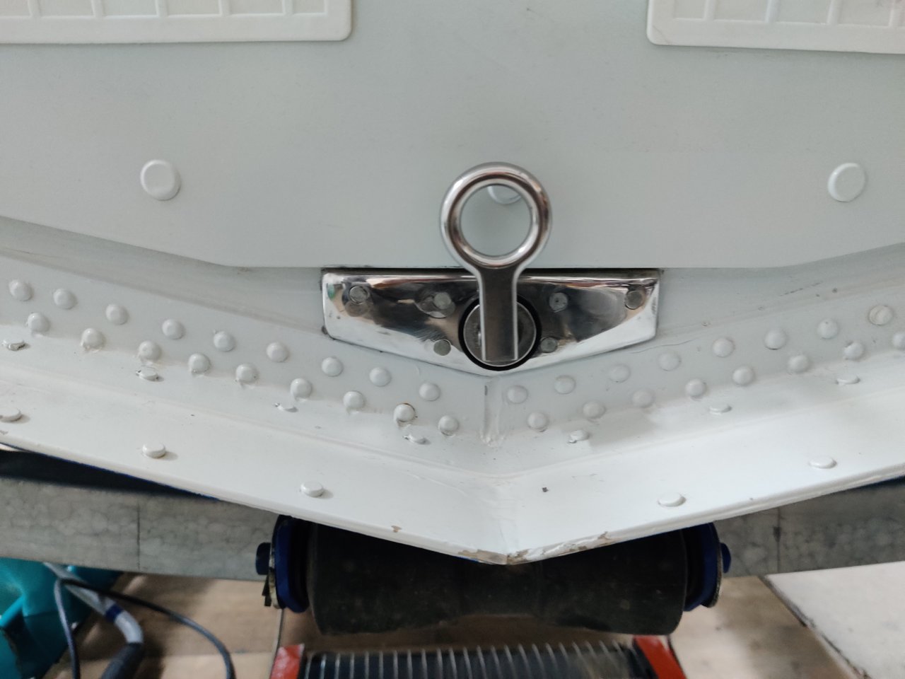

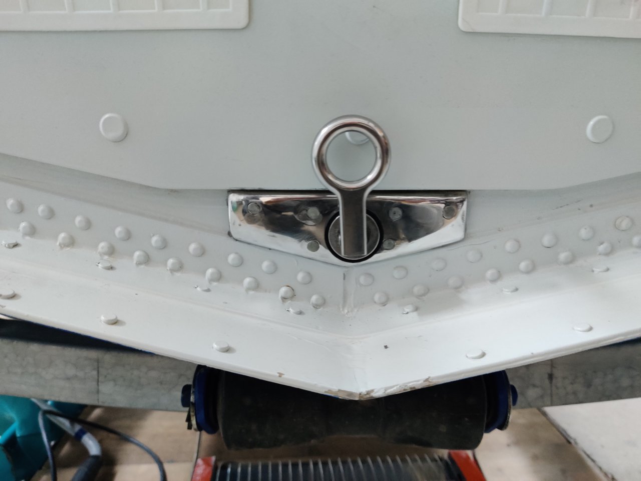

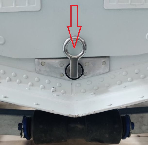

Борис, я бы только какой то "предохранитель - замочек" добавил, от случайного открывания и утери.
Вот в это ушкО:
Что то на подобие такого:
А то всякие "чудеса" случаются, траву какую то или ветку зацепит и писец шпигату, тьфу-тьфу-тьфу.
Верёвочка будет. По случаю на свалку кто-то жалюзи выкинул... Так вот. Самые лучшие верёвочки там.

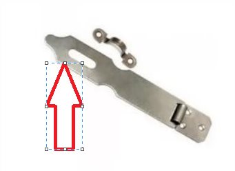

Верёвочка, как то не солидно :cool:
Считай эта часть у тебя уже есть:
174975
Надо добавить "петельку-шпынёчек", под неё и всё.
Вот в это ушкО:
Володя, идея сама пришла в голову. Нужно купить ещё одну пробку и держать ее в лодке. Цена 200-300 рублей.
Сама она не выпадет. Ее для начала нужно отщелкнуть, потом оборотов 10 прокрутить, а потом с усилием вытащить.

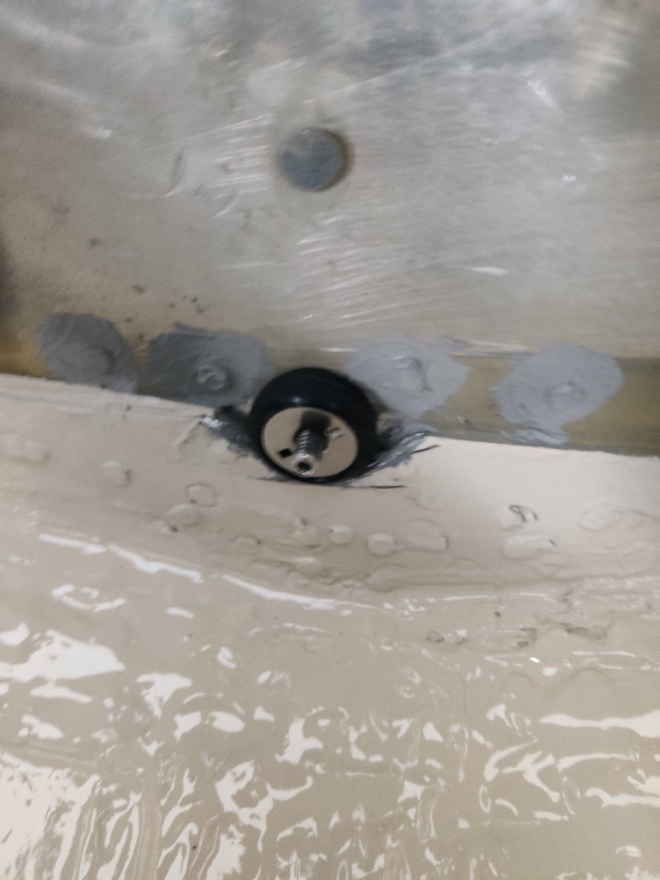

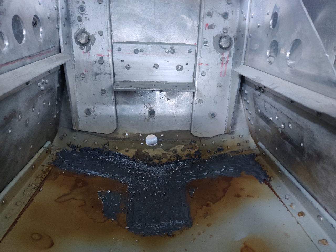

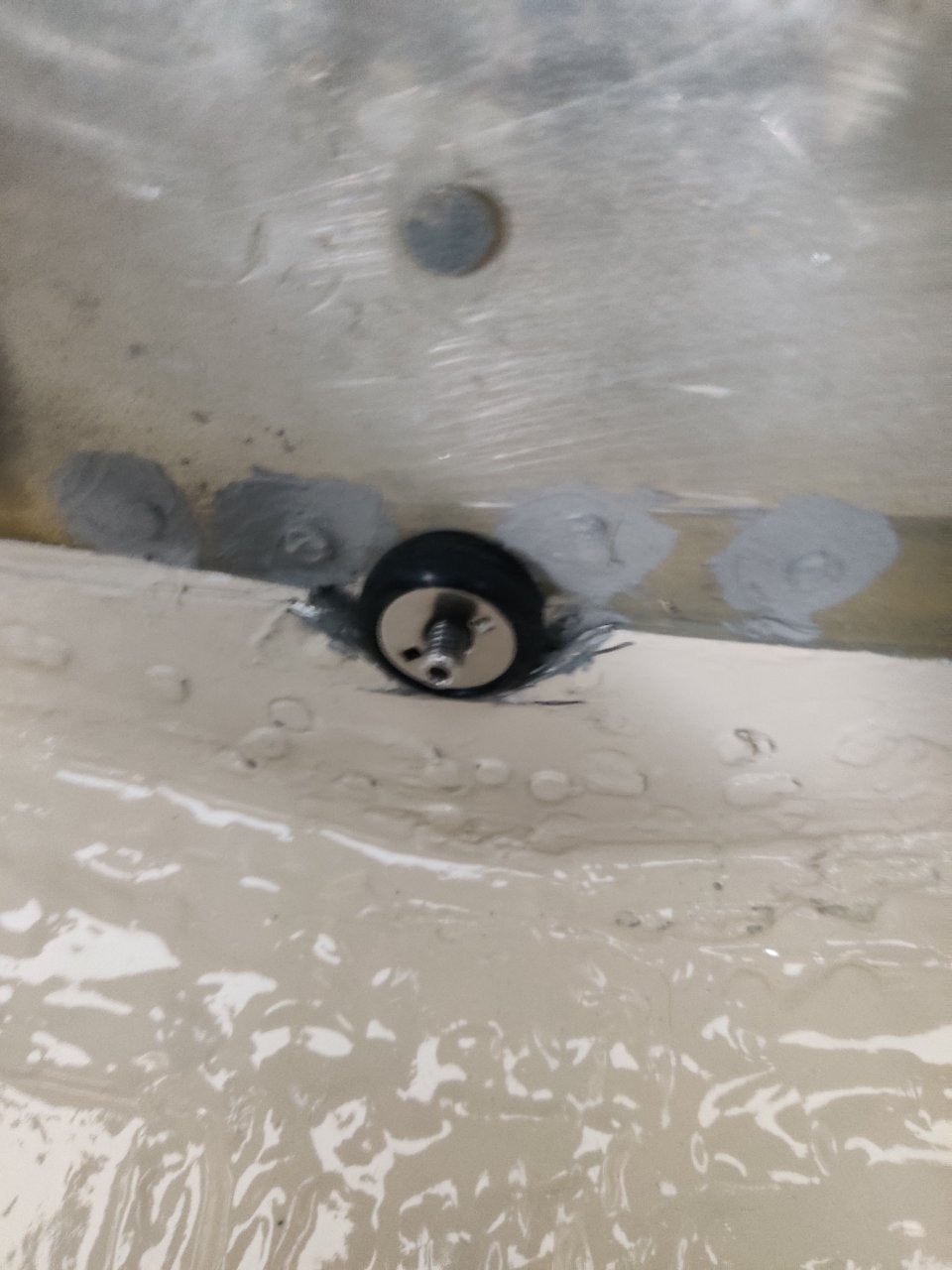

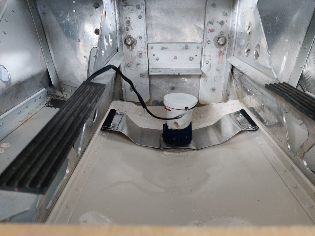

Практически закончил с подрецессным пространством. Теперь это выглядит так.
Пробка шпигата никуда не денется. Она резьбовая и ее распирает внутри отверстия а также на входе и выходе из него. Ну и полернул внешнюю накладку ещё до установки. Три минуты, а глаз радует, пока по крайней мере Кусок днища пришлось подчистить, обработать герметиком и дунуть. Бензин сделал там свое дело.

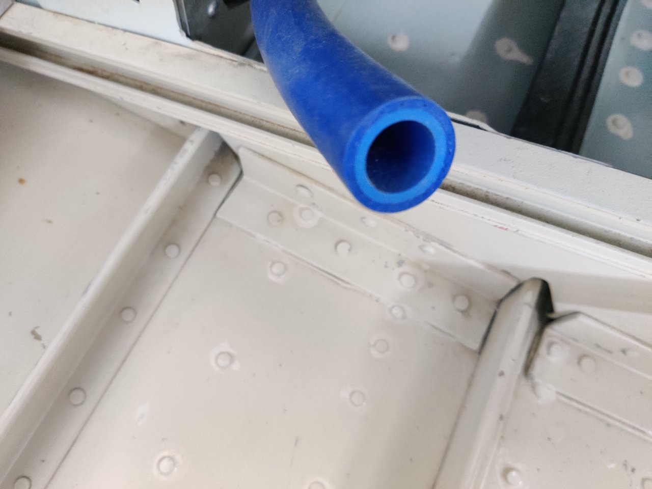

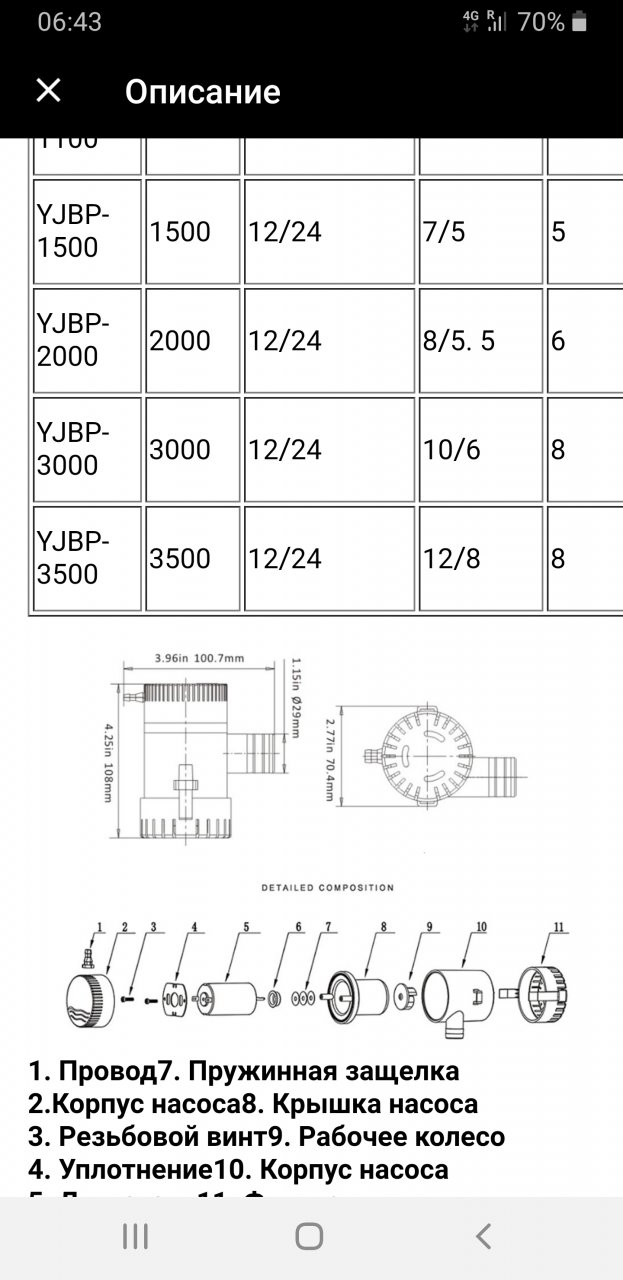

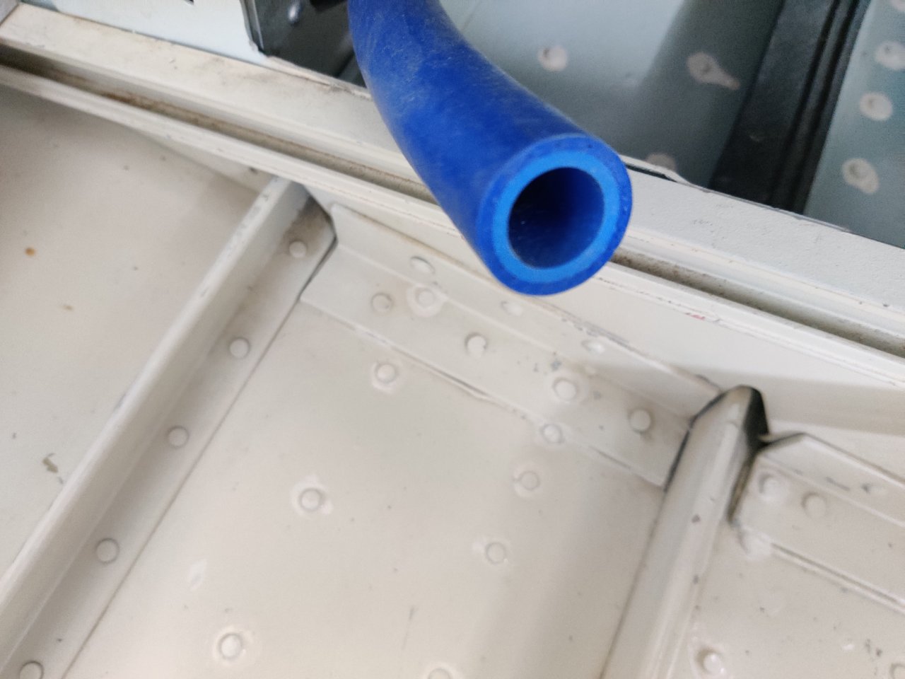

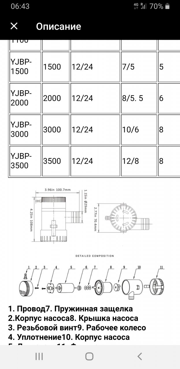

Какой выход на помпе , я себе две заказал ,но вроде 39мм, трубень пряма, соврал 29 мм:D, шланг какой ставил?

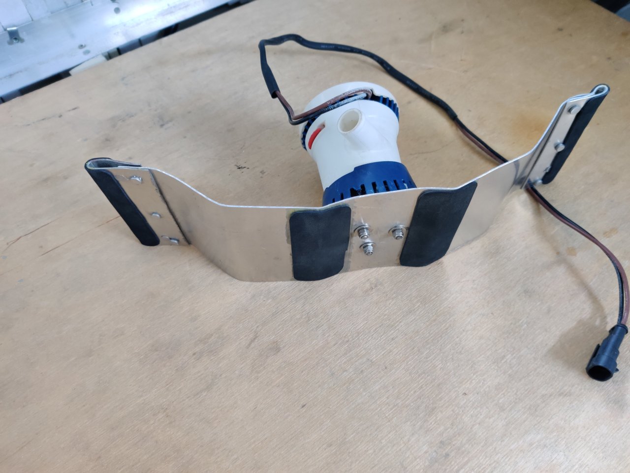

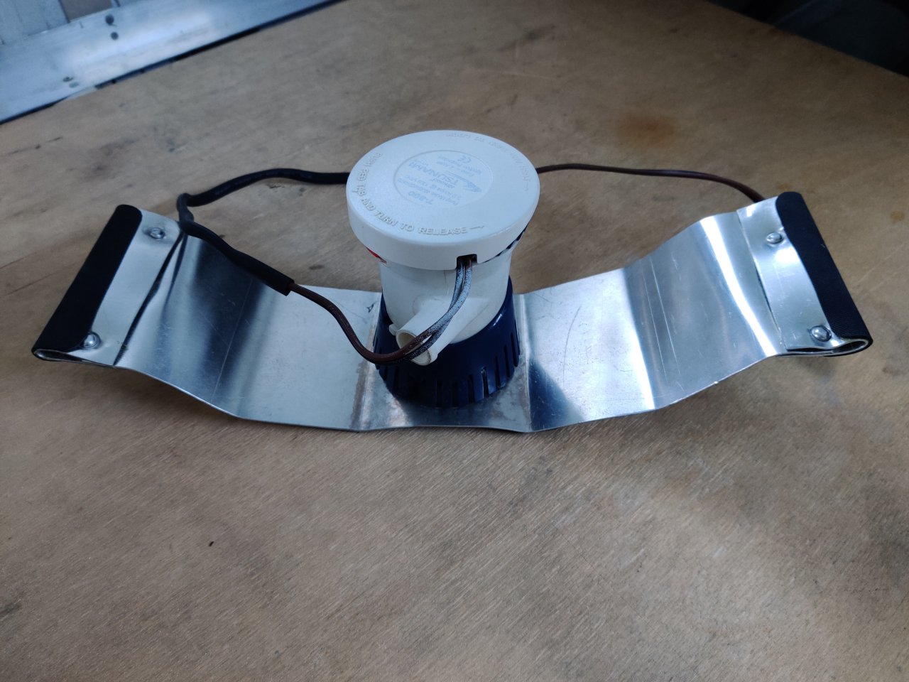

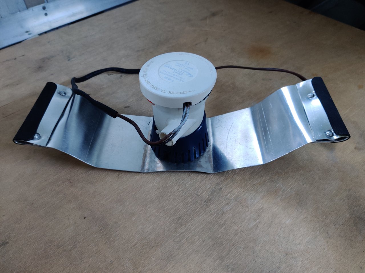

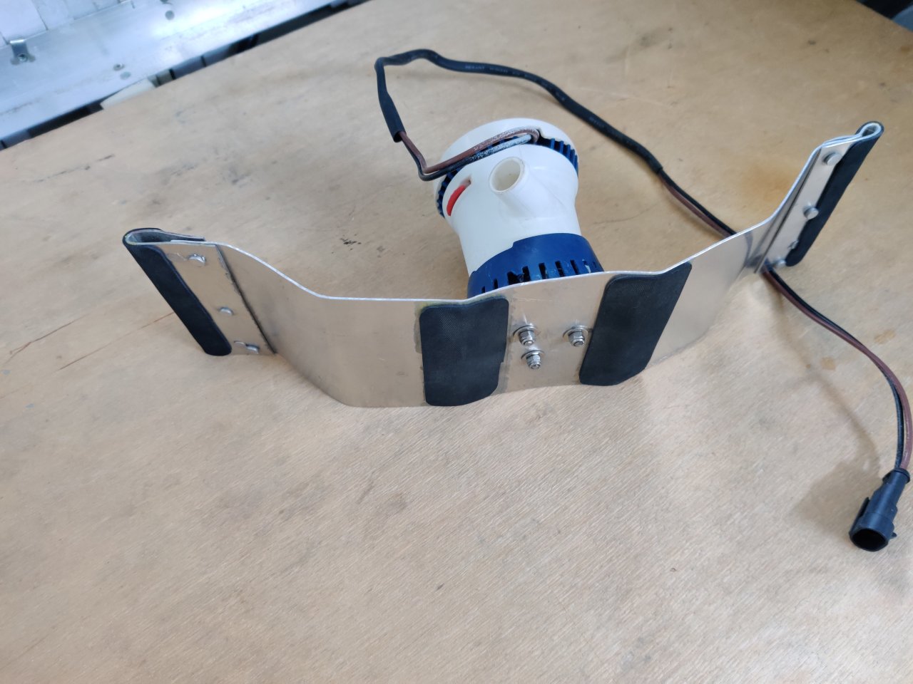

На пластину для помпы делаю дополнительный отгиб в одну сторону побольше , как бы ручка получается , вытаскивать для обслуживания легче .
9 745
6 513
Про отгиб думал. Сын просто перегнул платину из той, что была, а я резинки наклеил, чтоб не так терла. Может какое ухо приклепаю, чтоб удобнее было.

Раструб помпы 20 мм + прилив с одной стороны 2 мм. Внутренний диаметр шланга 18 мм.

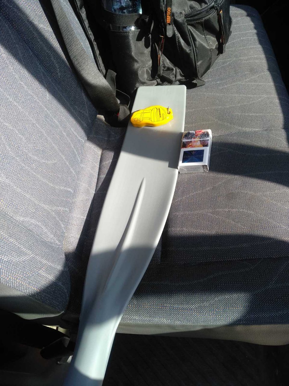

Диаметр трубки весла 35 мм, но лучше 36. Лопасть чуть большего диаметра.
Взял трубу , и лопасти, лопасть 36D, вот такие данные по помпе у меня
