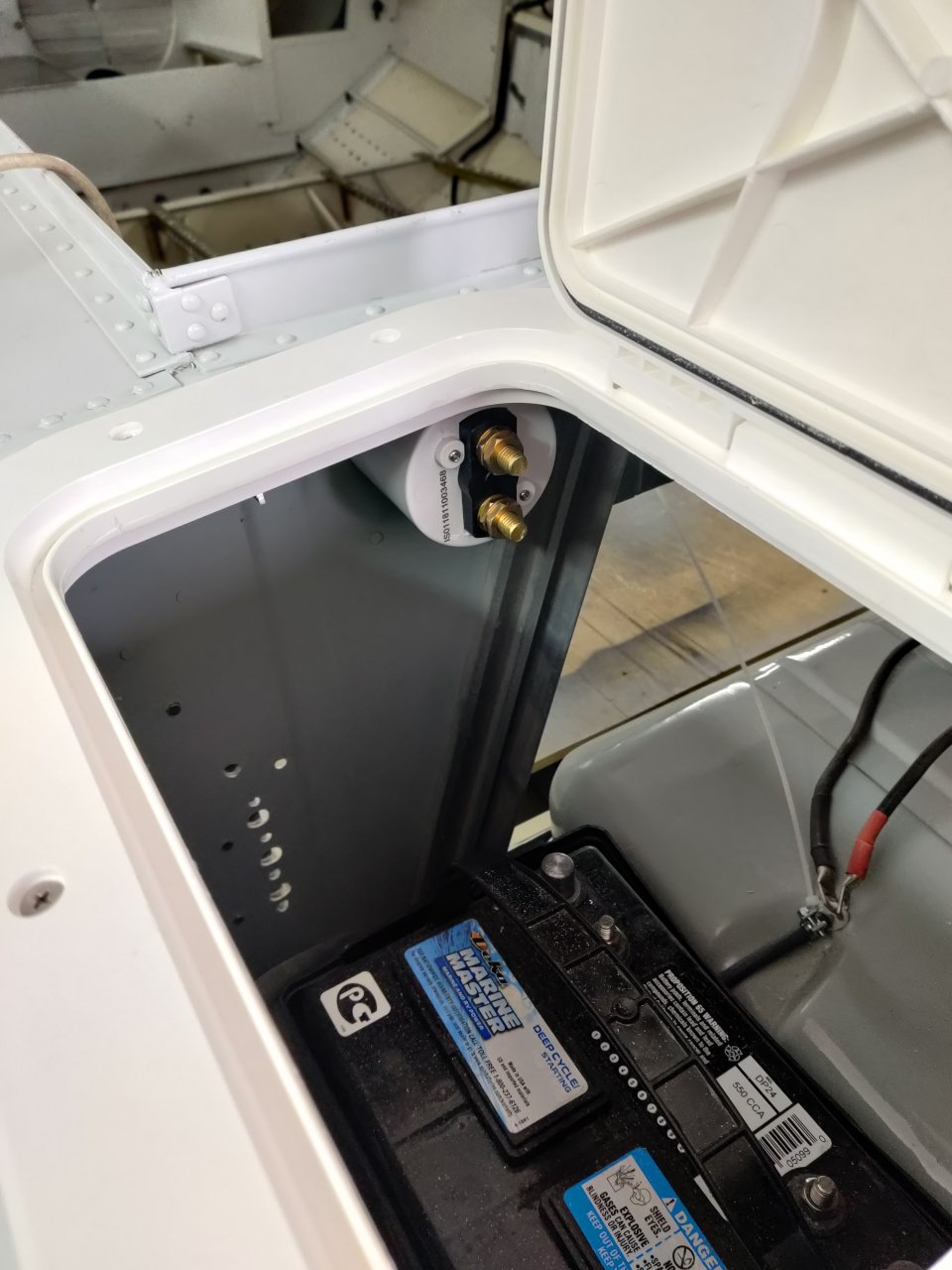

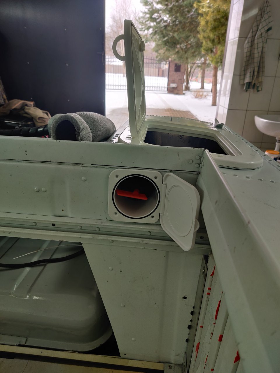

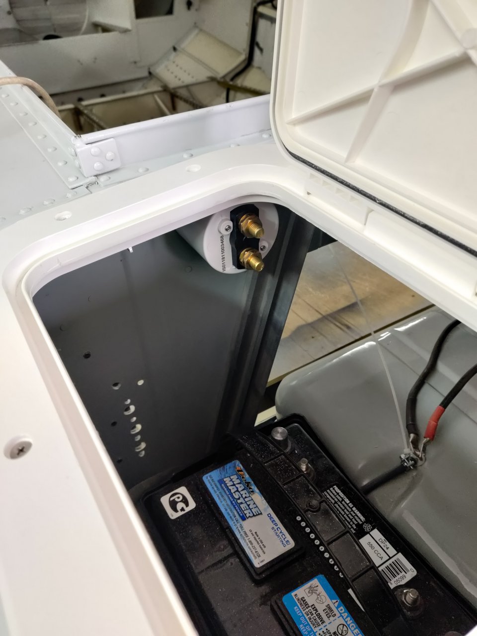

Я в курсе. Слежу за твоими сообщениями. Утречком успел врезать утопленный выключатель массы в стакане. Сегодня с мелким сижу, а завтра намерен поковыряться.
Что то стакан у тебя не по назначению используется .
1 880
Борь , а почему петли внутри , я планирую наружу крышку открывать , что бы она в открытом слстоянии не мешала. И зачем наклон крышки ?
Жутко неудобно когда лючки внутрь открваются, об мотор в проге трутся, тент подымать нужно , караул , и удобней когда так как ты хочешь , залазить в рундук с стороны мотора на воде :good:(электровыключатель массы вещь хорошая после небольшой дороботки)
Ничего такого тут не будет. Крышка этого лючка открывается на 90 град, контакт с ПЛМ исключен в любом раскладе. В дальнейшем подумаю: или блок плавучести над ним встанет, или будет ящик с инструментом там жить. Реализуемы оба варианта. Цель установки люка исключительно обеспечить место АКБ в кормовом отсеке.
У вас тент ходовой есть?

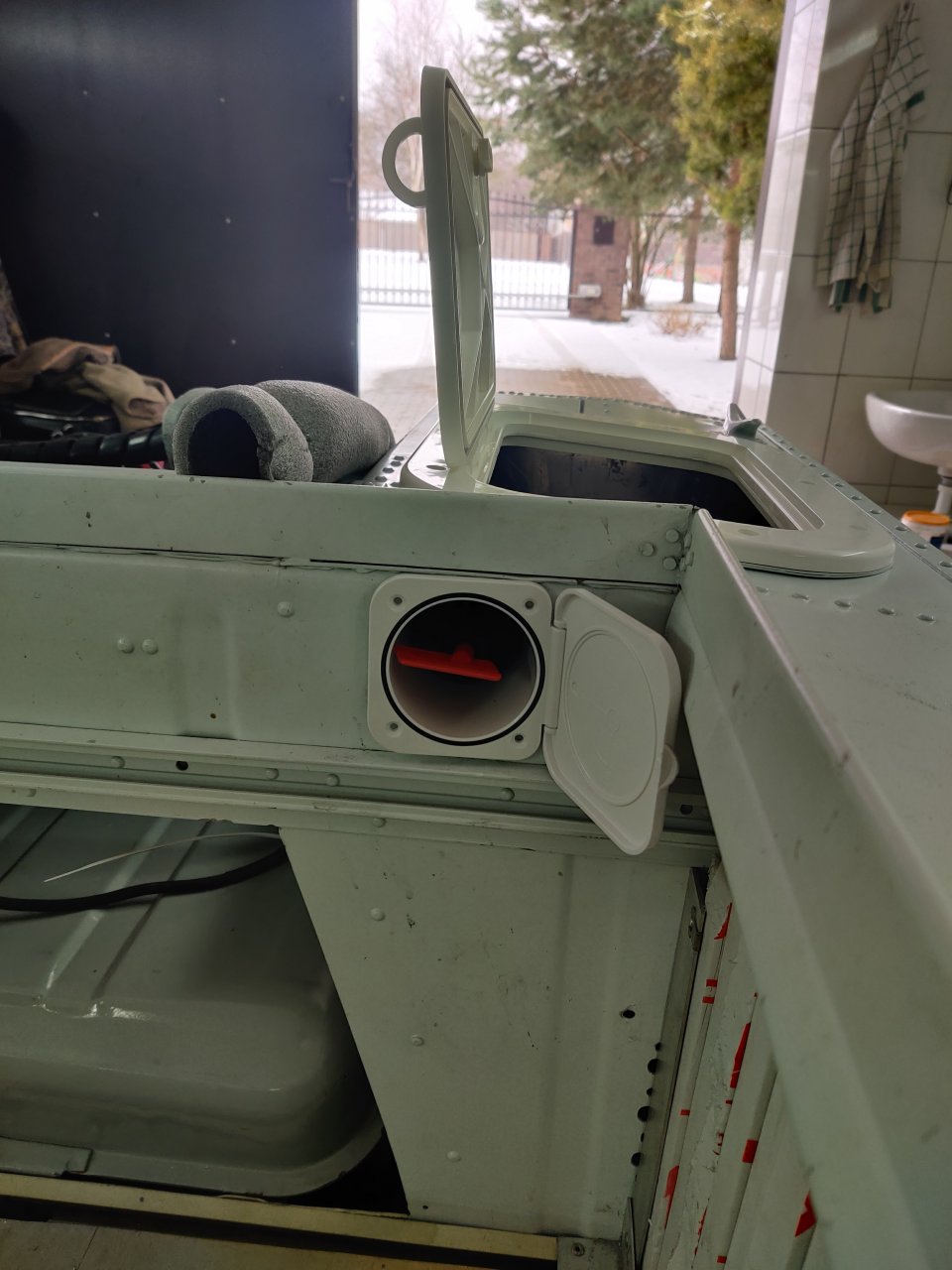

Вот и стакан

Обманываеш , не вижу ни стакана , ни сертификата на внутресодержимое , ни огурчиков.

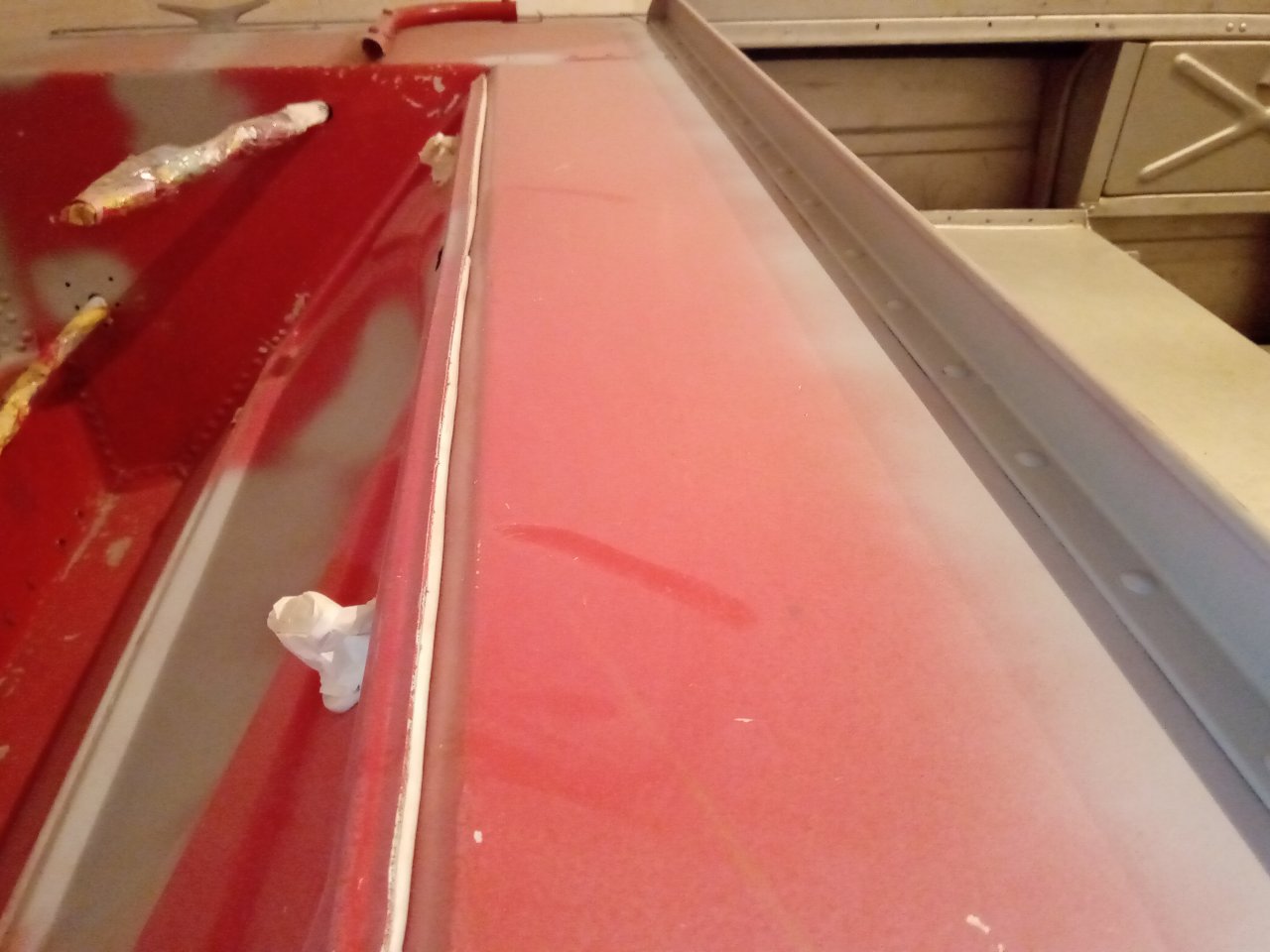

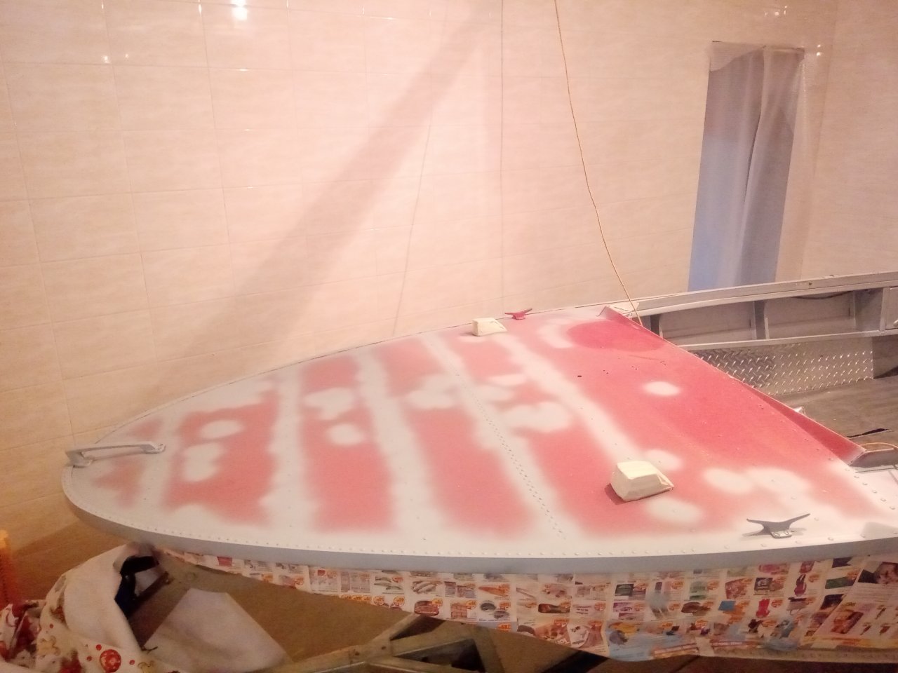

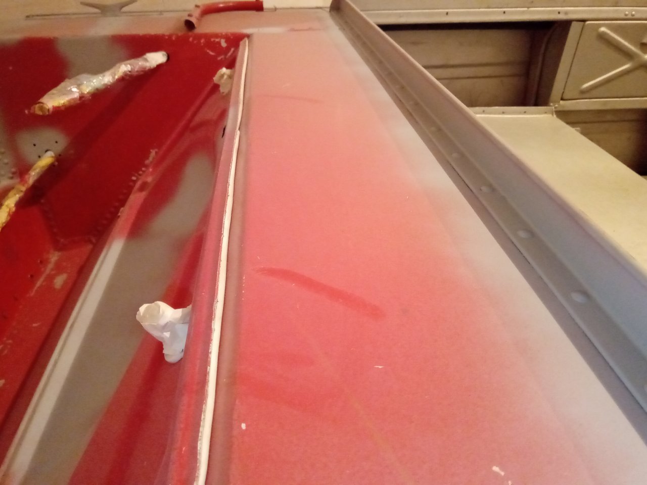

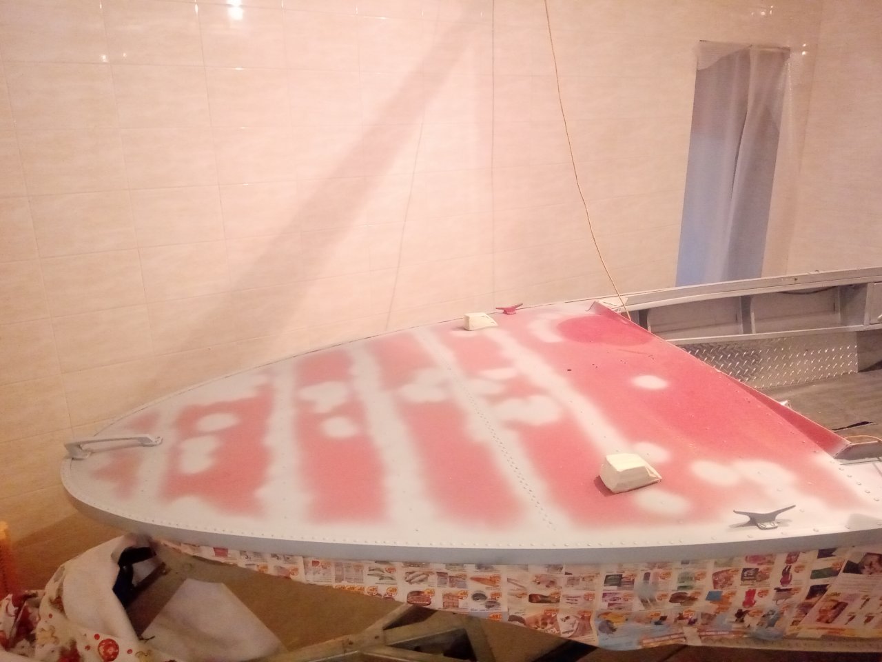

Всем здравствуйте. Борис вопрос к вам. Покрасил лодку сначала кислотным грунтом body в два слоя с промежуточной сушкой в 15 минут, через 40 минут нанес первый слой акрилового грунта motip, через 15 минут второй слой акрилового грунта. Все использовал в аэрозольном виде. Дак вот возник вопрос, после акрилового грунта, вся поверхность лодки в мелкой серой пыли от грунта, попробовал, пальцем как пыль. Ее нужно снимать перед покраской краской? Короче весь верх походу красить надо.

Приветствую! Снимать обязательно скотчбрайтом перед окраской

конечно надо шлифовать,и это не пыль,а опыл..

Как снимать, можно подробнее, первый раз крашу
Так почитай статьи про окраску и подготовку поверхности из мира авто или видосики погугли. Только не вздумай красить из баллончика. Или кистью/валиком, или пистолетом.

А баллончик плохо? Им и планировал.
Из баллончика не получится. Просто поверь и все. Из него даже крыло от машины не покрасить нормально. Ты же видел опыл. Будет то же. Половина краски, если не больше уйдет в пыль.
