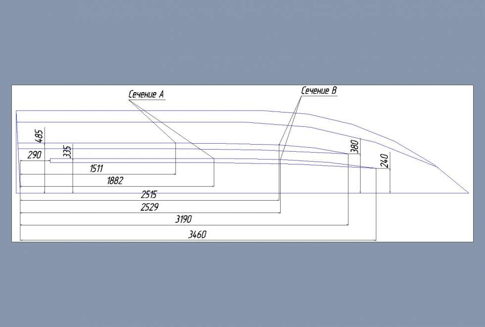

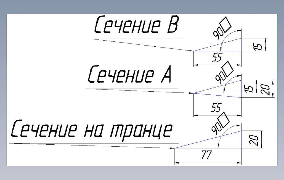

Почему-то вылетело из головы напрочь, как ты реданы делал! Именно их!
Размышляя у своей лодки прихожу к подобному конструктиву, но рука не поднимается. Решение пока не созрело. Я так не могу.
Вот, кстати, схема которую Руслан выкладывал на Фрегате: реданы под Днепр с 40 лс
166852
166853
и ссылка на его пост http://forum.fregat.club/78029-post183.html
2 111
я понимаю что не логично:unknown:, но против течения и чем сильнее течение тем лодка выше из воды выходит, в узких протоках с довольно сильным течением против течения идёт лучше чем по течению...:yes:
Как раз логично и объясняется просто :cool:
З.Ы. Попробуй осмыслить происходящее и изложить свои мысли, пока ни чего комментировать не буду, хочется послушать кто, что думает по этому поводу.
2 111
В догонку к размышлению и в качестве подсказки - по чему лодка\ катер с водомётом, лучше идёт против течения и по мели, чем по течению и "полной" воде?
9 630
6 372
Вов, ну тут все просто. Скорость потока относительно корпуса возрастает, если идти против течения. Эффект выталкивания корпуса из воды также. При этом фактическая скорость лодки падает из-за того же течения. Почему то стазу вспомнил твои видосы, где ребята штурмуют пороги. Лодка фактически стоит на месте до момента, пока работает правило (если по логике), то вычитания векторных сил. Стоит чуть повернуть мотор и происходит резкий срыв. Чем сильнее течение и слабее мотор, тем результат хуже.
Если идти по течению скорость потока относительно корпуса падает (редан не работает), но скорость судна возрастает. Это можно отнести к частному случаю.
Считать меня не заставляй. Физику и геометрию не помню, но логика еще работает :dedok
2 111
скорость потока относительно корпуса падает (редан не работает), но скорость судна возрастает.......
Не совсем так Борис.
Редан не работает (вниз по течению) >>> лодка идёт не в оптимальном режиме >>> скорость соответственно ниже возможной, НО к скорости лодки в "неоптимальном" режиме, плюсуется скорость течения.
Редан работает (в вверх по течению) >>> лодка идёт в оптимальном режиме, скорость соответственно выше, чем в примере выше, НО от этой скорости надо отнять скорость течения.......
Если разность скоростей лодки с работающими реданами и не работающими реданами, будет выше чем скорость течения на данном участке реки, то.....? :cool:
