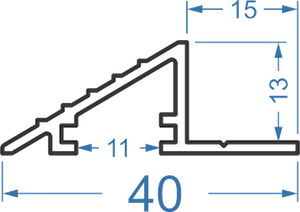

Приветствую! Я с новостями. Перекурил все страницы по реданам на фрегате и нашол идеальное решение вопроса которое ставится автором не на одну лодку!
Во такой профиль найди
Монтаж производится болтами М6 × 12 мм со сточенными шляпками внутрь паза профиля! Ставится быстро если что то не понравится можно легко отверстия заклепать и не нужно много сверлить!
Говорил с автором под ником "Гена" он сказал что самый быстрый и нормальный вариант реданирования который идеально подходит под килеватость Днепра без колхоза!

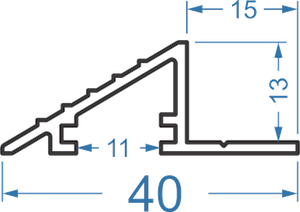

Саш, какое-то стремное, с точки зрения крепления, решение. Может я чего и не догоняю.
9 630
6 372
Хотя если на наклонную полку наклепать впотай полосу, может быть вполне...
Почему стрёмное?? Там где цифра 11 написана в размерах, заводятся шляпки винтов. Из нутри лодки закручиваются.
Сделал на потоке не одно такое реданирование со слов автора никто не жалывался и ничего не оторвалось.
Именно по такому способу крепления!
Чтоб ты понимал: когда деталь притягивается к лодке болтами или саморезами (например через дырку), после того, как в свободные дырки вгонишь заклепку под молоток, закрученные, казалось бы намертво, болты и гайки откручиваются пальцами, а то и начинают болтаться. Смекаешь, о чем я?
Второе: обрати внимание, сколько заклепок у тебя на швах, где два листа сходятся? Все потому, что чем больше дырок, тем крепче соединение, особенно на нашем тонком днище. Ну и сколько будет болтов? При чем, железных болтов ниже ватерлинии.

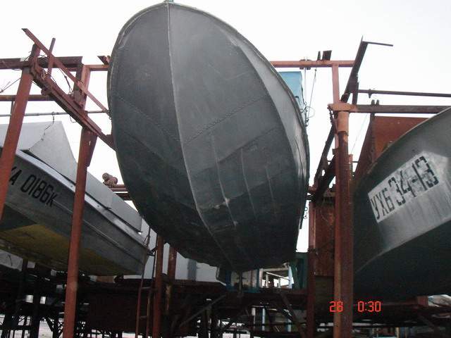

Родных (экспериментальных) похоже два варианта было: шампованные и накладные. В видео, что Володя привел в качестве примера, накладные на фото ниже - штампованные. Кстати, в обеих случаях на лодках очень хорошо виден силовой набор и прогибы днища. На безреданных такого не наблюдается (может я не внимателен).
Вот выдержка из старой статьи (кто еще такую не видел).
"При существующей технологии и прежней конструкции выход был один — отказаться от продольных реданов. (Так вот почему серийные лодки около цеха стоят без реданов.) Но конструкторы не отказались от этой идеи вообще. Большие надежды они возлагают на новый мощный штамп для изготовления реданов совместно с листом днищевой обшивки. В крайнем случае, если не получится со штампованными, будут реданы накладные."
Что-то не получилось... или оказалось не рентабельным, не технологичным. Между тем, эти безреданные корпуса до сих пор живы и здоровы, а это повод задуматься нам, любителям улучшайзинга. Кстати, линия выдавала 1 лодку в 30 мин.
адрес полной статьи https://motorka.org/m_lodki/dnepr/2146-lodka-dnepr-na-konveyere.html
2 111

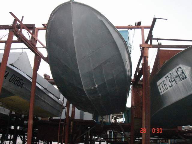

Кстати, в обеих случаях на лодках очень хорошо виден силовой набор и прогибы днища. На безреданных такого не наблюдается (может я не внимателен)........
Борис, это не связанные между собой события, реданы и стиральная доска на днище. Корпуса на которых стояли мощные моторы и устраивали скачки по волнам, так же со стиральной доской на днище, реданы в любом случае(будут они работать или нет) дополнительно усилят днище.
Емнип, у Днепра в последствии увеличивали толщину днищевых листов и как раз из за того, что отказались от реданов, т.е. были вынуждены увеличить жёсткость. Изначально они проектировались с реданами.

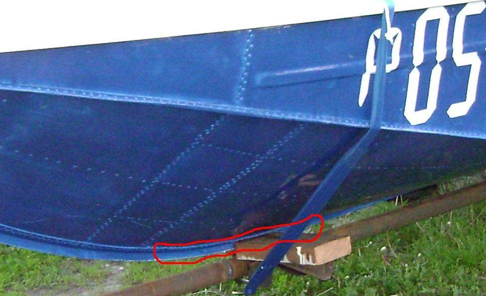

Приветствую! Нужен твой совет. Обнаружил течь по килю после рыбалки в лодке осталось с ведро воды, привёз домой и заметил капли на киле, присмотрелся а капли свисают с переодичностью 2-3 секунды. Течет между килем и днищевым листом, в том месте легкая корозия вспучила краску. Заклепки все целые и на месте сидят мёртво. Как лечить малой кровью? Фото не мое для наглядности.
9 630
6 372

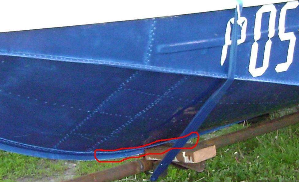

Привет, Саш. Я как раз в этой связи киль и переклепывал. Лечить думаю нужно так, если малой кровью. Изнутри над местом течи нужно сделать латку. Я бы вычистил все изнутри, определил бы где течет, подогнал бы латку. Течь скорее всего, где вырезан сектор на днищевом листе. Основная часть днища из единого листа. Так вот, где клёпки по килю идут в два ряда, это примерно на уровне под ногами капитана, и есть этот вырез. Его видно изгутри. Там слабое место. Латка должна этот вырез перекрыть с запасом по длине и ширине сантиметров на пять в каждую сторону или поболее. После того, как она подогнана, я бы высверлил под ней все заклёпки, наложил бы латку, крепя ее на болты М4. Сверлить сверлом 4 мм. Полностью подогнанную латку поставил бы на болты на Новол, а на следующий день заклепал бы заклёпками под молоток диаметром 4 мм. Непосредственно перед клепкой каждое отверстие рассверлил бы сверлом 4.2 мм. Только не сверли все сразу, будет смещение при клепке, и обклепал бы латку теми же заклёпками по периметру. Поищи в начале темы как я заделывал пробоину в днище у скулы. Принцип тот же. Держать будет, за одно и усиление здесь сделаешь.
Думаю, Олег заглянет и даст свой совет.
Поддерживаю .
