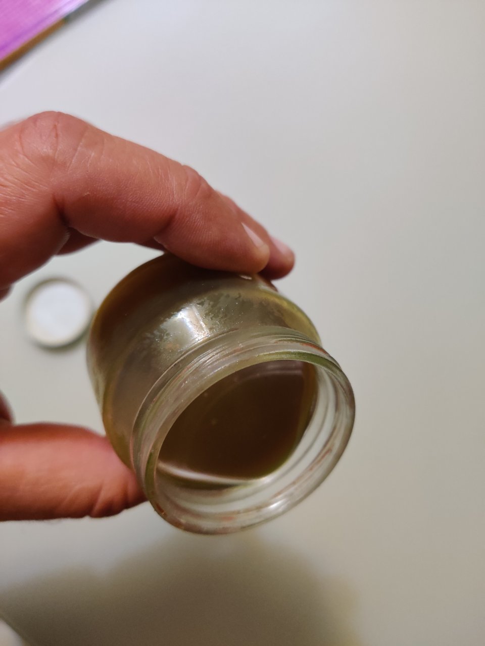

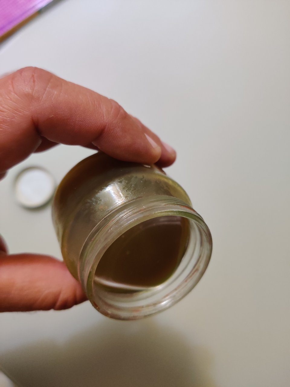

Такой цвет приобретает именно оригинальное масло (сам разок был на измене) с другим маслом всё как обычно.
До него заливал Тохатсу. После 10 часовой обкатки слил. Вопросов по нему не было вообще.
Сейчас банка стоит. Посмотрим, что с ним станет. Часть засунул в морозилку, часть прокипятил. В последнем случае белесость ушла, масло потемнело. Ничего при кипячении не брызгало и не стреляло. Возможно так работает пакет присадок родного масла. В Ямахе мне говорили, что масло в тюбиках отличается от масла в банках/канистрах (не в пользу первого). И фишка именно в присадках.
Ради эксперимента заеду как нибудь к ним в сервис, покажу масло и спрошу.

Если при нагреве белесость уходит- это вода испаряется , а децибелы взрывов зависят от концентрации и скорости нагрева , ,,адиабата,,

После 12 часов в морозилке масло помутнело, загустело, но осталось жидким. Ура!!!

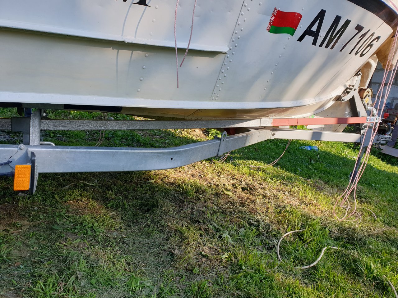

Про телегу. В общей сложности она прошла 2500 км без нареканий. На обратном пути перетерлась лямка. Один конец с крюком улетел в неизвесность. Вывод - нужно искать самые толстые лямки и крепить лодку лучше. Отдельное спасибо Теленкову, что надоумил нос дополнительно закрепить. Именно этот крепеж и обеспечил страховку. Дышло не прыгало.
Видел образчик небрежного крепления лодки на прицеп от водного мотоцикла. За 200 км до Москвы на заправке указал владельцу, что ее развернуло на прицепе, а мотор болтается. Подвесу там точно хана, возможно и транцу. Владелец окинул все это взглядом и нажал на тапку крузака. Главное, что не в кого этот снаряд не влетел.
Сгружали лодку по высокой воде, а поднимали уже по низкой. Задний ролик очень помог.

Фото как за нос пожалуйста цепляли ,хочу с своим креплением сверит

Без страховки на носу
Лодка без тента (передняя стропа улетела) Сейчас подумал, возможно все-же из-за игры дышла. Привальник закругленный и перетереться она не должна была.
Страховка носа
следующий ха этим пост Алексея Теленкова показывает, какая там нагрузка.
В инете есть подборка, как взлетают лодки с прицепов. Некоторые легко обгоняют тягач.

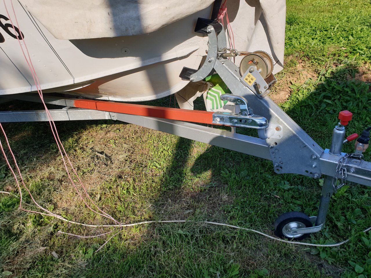

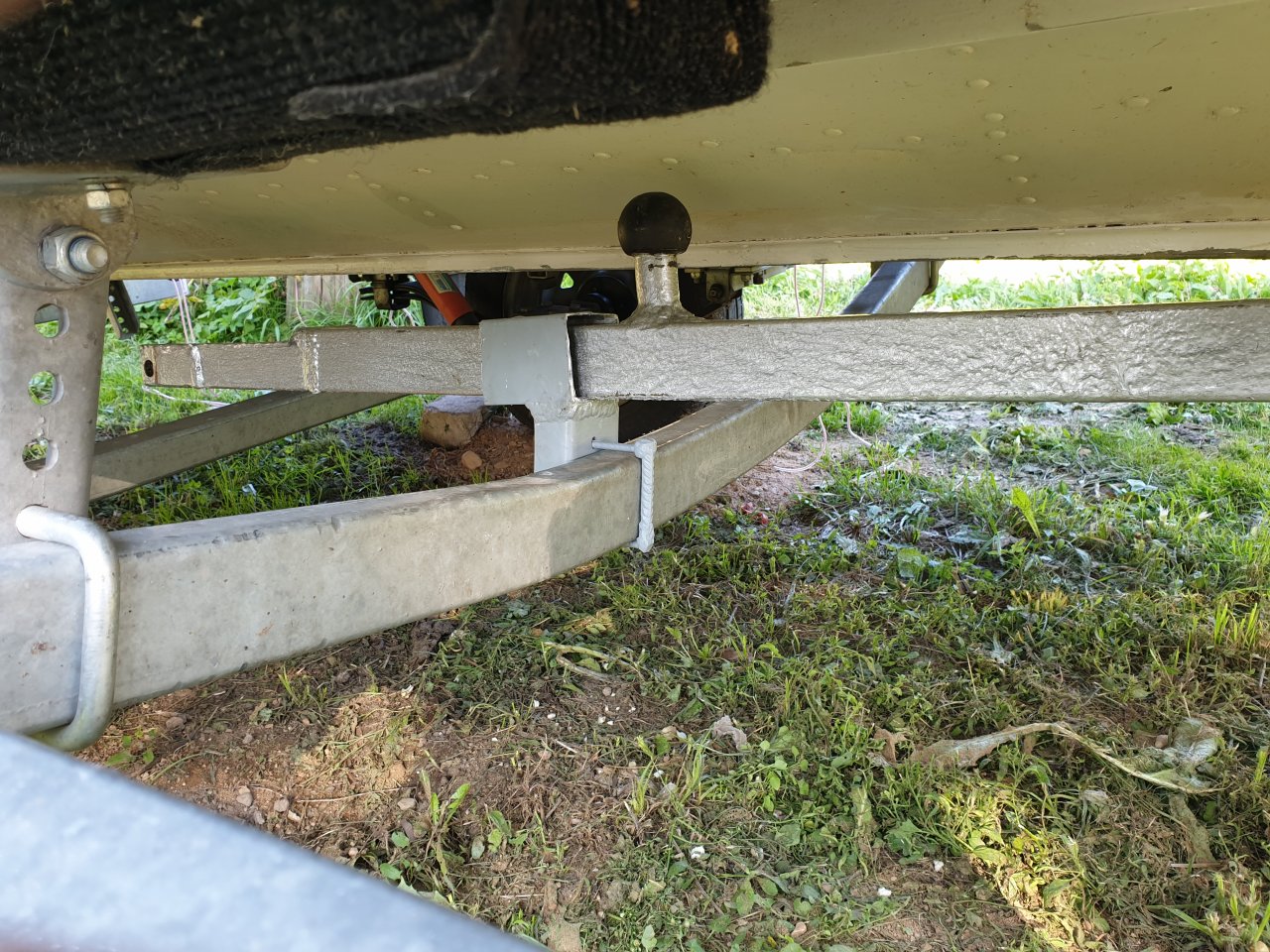

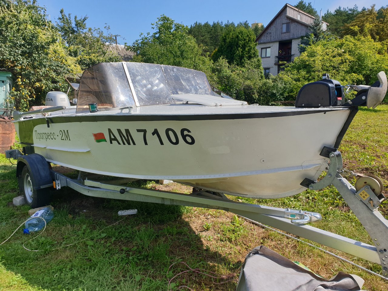

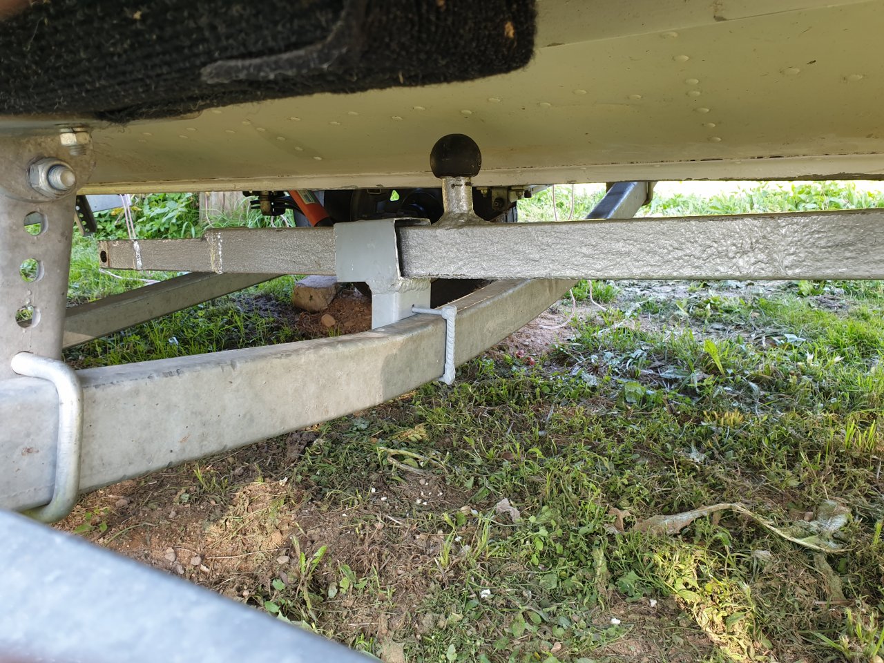

Да уж ,крепление нп насу поллное г у мння по другому, корма как у вас крепится, мотор , кочергу под ногу и стяжкой за поперечку рамы, в одну стороу более 340 км нетягал ,все наместе

Андрей, а где у тебя носовое крепление? Лебедка не считается. А качель я снял и вкорячил ролик. При спуске якорь об нее долбит.

Молодец, что удлинитель дышла замастрячил. Очень полезная штука иногда.

У меня недолбит якорям, лебёбки выше крышы хвотает держать нос даже очень
