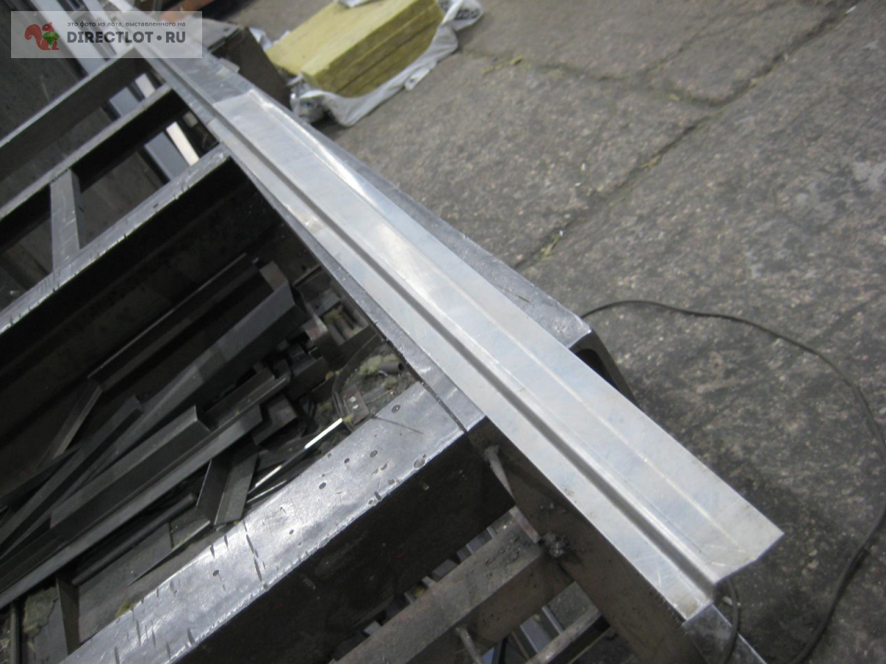

Всем доброго дня!

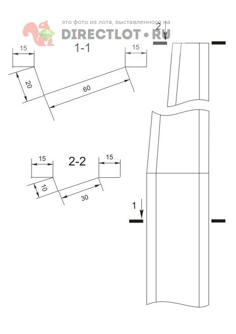

Думаю по поводу реданов. Нашел такое предложение: http://directlot.ru/lot.php?id=301767
Реданные накладные профили для алюминиевых лодок из Д16АМ толщиной 1,5 мм. Профиль длиной 3,2 метра состоит из двух частей, одна из которых (длиной 1,2 м) сужается к носу, соединяемых на коротком уголке. Цена указана за комплект из двух штук (правого и левого редана). Рабочая ширина 60 мм, высота 20 мм, ширина полки для заклепок 15 мм, к носу профиль сужается с 60х20 до 25х10 мм.
С Д16АМ никогда не работал. Кто-то может подсказать, оно это или нет?

Не тонковаты? На лодке 390 стоят вот такие.

Коллеги, привет.
Сомнительна инфа про Д16АМ - плакированный, "мягкий" применительно к конструкции лодок...
Вся прелесть дюраля в его прочности в закаленном состоянии (Д16Т).
Борис, толщины хватит, если не скакать реданами по камням. Второй вопрос в конструкции. Нижняя полка редана должна быть в горизонтали, а боковая в идеале перпендикулярно плоскости дна.
Года три-четыре назад читал пост про Оки, где владелец установил продольные реданы, и получил запредельные скорости. Но сейчас уже не найду, к сожалению.

Борь это не пресованый профиль как на Прогрессе 4 , а гнутый из листа по этому и маркировка как на листе , А - плакировка наносится только на лист , на пресованых профилях даже в справочниках не встречал . ,,М,, - мягкий , хорошо гнется, штампуется , в течение длительного срока , годами . После полученя заданной геометрической формы термообработкой ,, старение ,, переводят в состояние ,,Т,, .
У данной фирмы видимо нет возможности термообработки , процесс достаточно строгий , в домашних условиях не реалин . Без термообработки я бы себе не ставил или толщину в двое увеличить нужно.

Олег, спасибо все расставил на свои места. В глубине души чувствовал где-то подвох, но из-за недостатка образования не мог понять где.

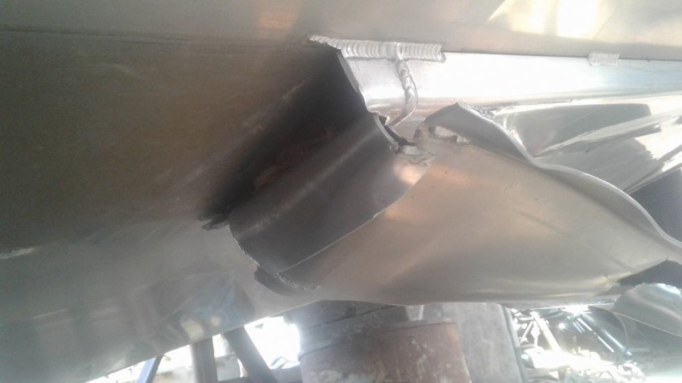

Борис привет, Олег дело говорит. Темку одну читал недавно, там фото выкладывали оторванных и "загнутых" реданов. Вот наверное такие и продают, одним словом(пластилин).

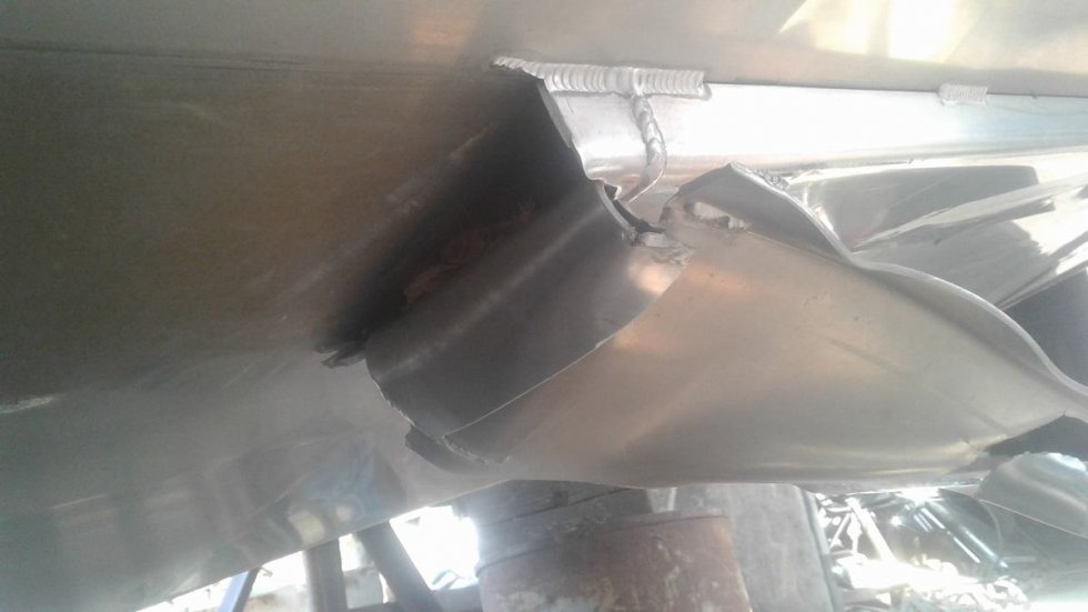

Саш, спасибо за наглядную инфу. Пусть будет в общей копилке знаний. Я не случайно вопросы задаю, ибо с д16ат работал и с разными АМГ тоже и понимаю, что характеристики сплавов и цели использования сильно разнятся. Продавцы используют то, что могут согнуть. Про отпуск сплава перед гибом никто не задумывается.
3 135
1 298
Тут ещё вот что, ты реданы будешь клепать, а оторванные были на новоделе на сварке. Вот и думаю, сварка лопается и их гнёт, а на клёпках сам знаешь держится качественнее. Но всё равно, лучше не торопиться.
А ссылку на темку брось нам для изучения. Чую, что многое ещё и от установки зависит, а жескость редана, думаю, должна быть сопоставима с жескостью днища. Гляну, что за Д16 ат у меня остался. Может и сам согну. Зима длинная.

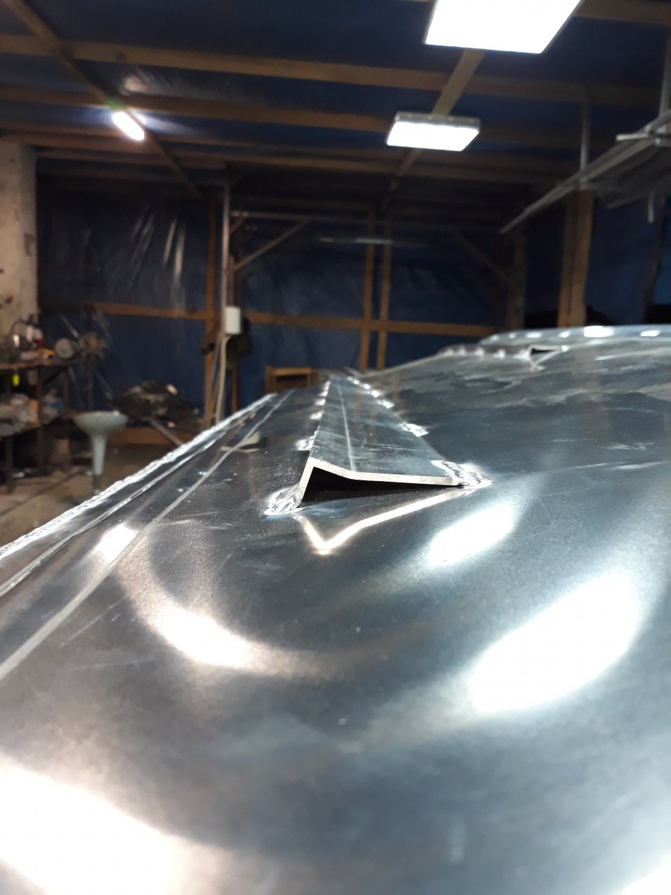

Приветствую. Сам смотрю на лодку и руки чешутся реданы вклепать... общался как то по телефону с одним из фрегатовцев под ником Роман37, так вот он мне поведал что да скорость выше, управляемость и т.д но на волне короткой бьет намного больше чем без реданов.
И я сам попадал на короткую волну до 0.5 метра и корпус бьет на глиссе чуть меньше чем на переходном. А иногда приходилось вообще с глисса сваливатся и чуть ли не в водоизмещении идти.
Вот потеря мягкости хода по волне меня тормозит, потому как мой мотор быстро развалит корпус если ездить без тормоза в голове.
2 111

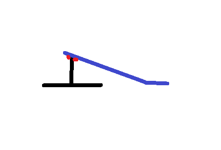

Составной редан из зетика и планки будет технологичнее в установке, имхо.........
Борис, технологичней, надёжней и более правильной, почти идеальной формы редан, можно сделать из "Т" профиля(тавра) и листового материала, но будет нужен аргон.

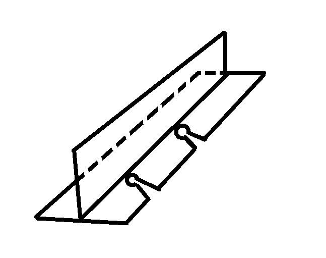

Вот примерная схема:
166799
чёрным тавр, синим листовой металл, красным точки сварки, сварка вразбег с обеих сторон.
Прихватками с наружной стороны, по месту, потом снять и пройтись по внутрянке.
Для загибов сверлить, разрезать и гнуть тавр так как надо по месту.
166800
"Ногу" у тавра, спиливать до требуемой высоты редана, листовой металл,после установки тавровой части, так же подгонять по месту нужной ширины и пр.
Да, не быстро и не очень просто, но так можно сделать именно такие реданы как хочешь, а не компромиссное решение из то что есть готовое.
Тавр очень хорошо усилит днище, а это для Днепра не лишнее, по сути получаются дополнительные наружные стрингеры.
Так же тавр при установке на днище даст "отрицательный" угол кромки редана, плюсом листовая часть с напуском, дадут отличный срыв потоку, в итоге получится - классический редан в правильном исполнении.
Вот примерная съема:
Для загибов сверлить, разрезать и гнуть тавр так как надо.
