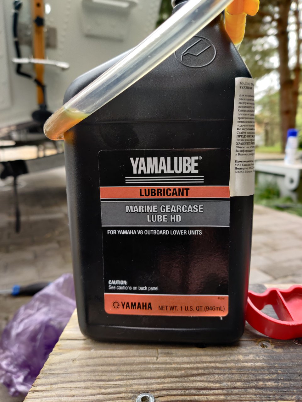

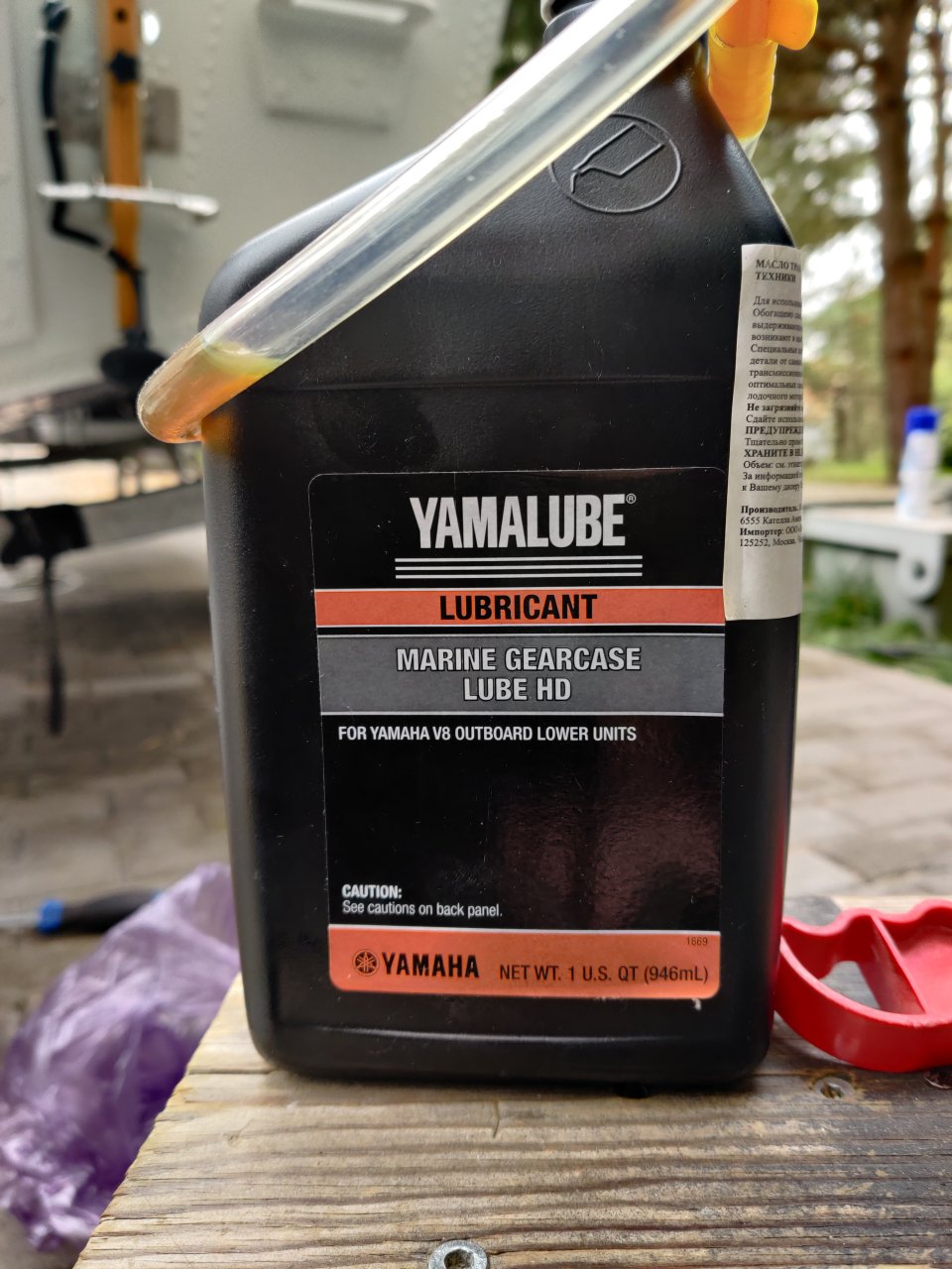

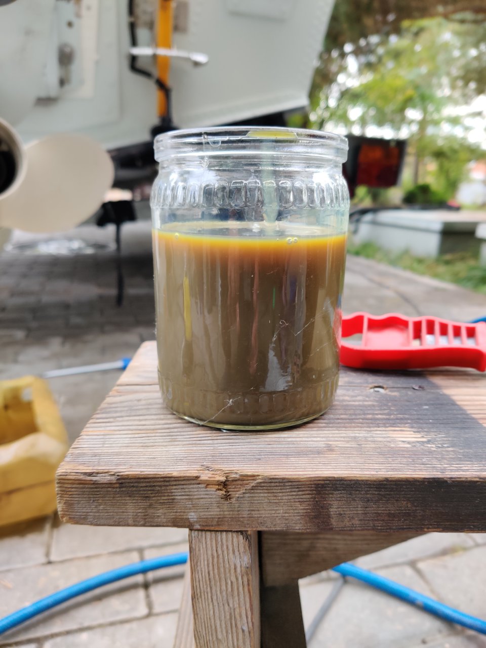

Масло из редуктора. Это эмульсия , не пойму. Поменять и забить на это?

Хоты на воду непохоже, скороее на работу шестернь, дали такой цвет, или шестерни г ,или масло г,ну может приробатывается :shock:, или перегружен, сколько лет масло неменялось

Он откапитален зимой. Масло отходило 20 часов. Возможно приработка. Глянь, какой трупп был.

Тогда приработка

Добрый день! Может для чистой совести дать давление и проверить на герметичность?

Это правильно.Но может быть дело в том,что Борис долго гонял на лодке.Редуктор нагрелся и при остывании втянул воды.Но проверить на герметичность-необходимо.

Борис перебрал редуктор , предположить что сальники он аставил старые равно 0, хотяяяя

Я имел ввиду-регулировка зацепления шестерен.Если неправильно-редуктор будет греться.Отсюда-все вытекающее.Или сами шестерни изготовлены в плюсе-тоже нагрев.Не нужно торопиться,а все последовательно проверить-герметичность,а уж потом шестерни.Или -сам Борис правильно сказал-заменить масло и забить.Если проявиться второй раз-тогда уж заниматься.

Ну это верно , при нагреве и претирке тоже изменится цвет, а на фото видна верхний слой светлее,появилась бы вода на отстое

Ну тогда "забивать" сразу после замены перед зимней консервацией, чтобы не зимовать с подобной массой в редукторе:cool:

Там все резинки, стакан и прокладки новые. Также все, что связано с помпой новое. Есть подозрение на резинку вокруг стакана горизонтального вала. На корпусе была коррозия. Возможно она и цедит. Зимой проверю давлением.

Текло бы от туда

У тебя всё нормально. Если масло оригинал, то оно такое и есть.
