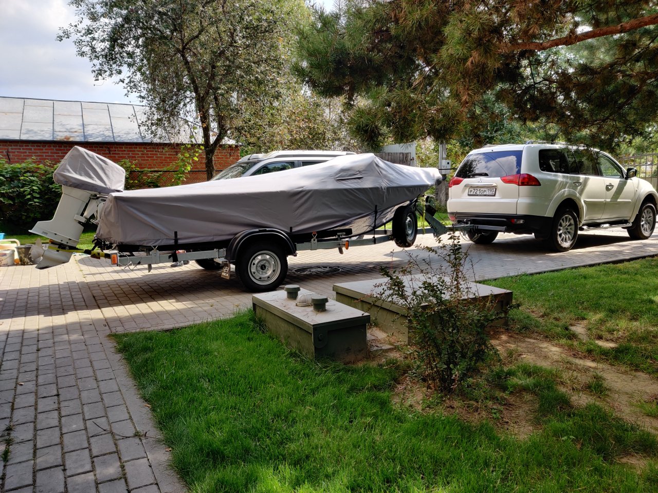

Типа того. А нагрузки как оказалось там не хилые. Вот такое бывает переодически. Притом что у меня лента находится гораздо ближе к носу. Правда есть грешок, езжу быстро, от 120 до 180.
При перегонах в 100 км крепил нос лодки к стойки болтом , что бы исключить раскачивание водила . Кранштейн на лодке с двумя отверстиями под крюк и под болт , сегодня сфоткаю .
Самое нижнее отверстие под болт.
1 354
Так же на прогрессе хотели сделать, но пока руки не дошли. Плюс видим в том, что она фиксируется от горизонтальных и вертикальных движений, ну и при загрузке сразу на своём месте фиксируется, не надо поправлять (мы на прицеп не затаскиваем, мы заплываем)
Я раньше тоже заплывал или когда сразу с хода , теперь веревочкой затягиваю, ,,без шума и пыли,, , последний метр лебедкой, не надо лишний раз в лодку прыгать.

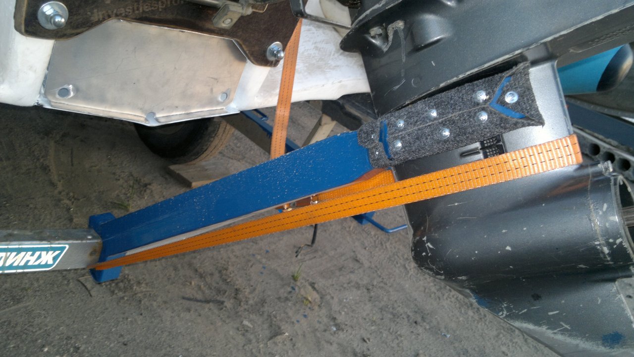

Ну у тебя же баллоны... Две стропы над жестким корпусом и подогнанные ложементы не дают ему двигаться. У меня так. Пробеги не менее 80 км в один конец. Скорость как у тебя. Специально смотрели как идет, правда по трассе.
А вот опору мотора нужно обязательно крепить лямкой. Нужно притянуть через нее саму ногу к телеге.
1 354
Ты успокаиваешь себя. Хорошо другой тест. Когда на прицепе не будет лодки, попроси кого нибудь попрыгать на дышле там где две трубы в одну сходятся. Поймешь что твой прицеп совсем не жесткая конструкция. Да и покупной упор мотора решает только одну проблему, вертикальное перемещение. Нагрузки при мотании двигателя из стороны в сторону спокойно передаются на трос а потом на рулевой редуктор.

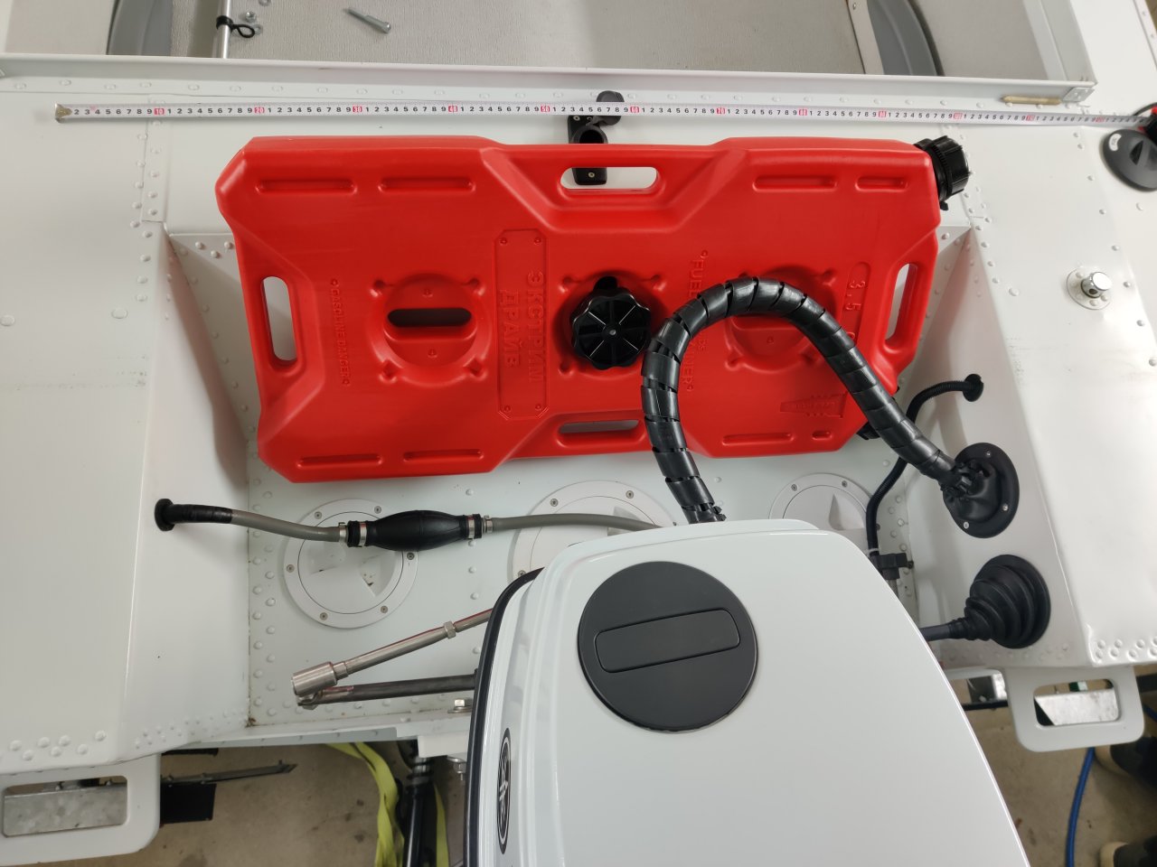

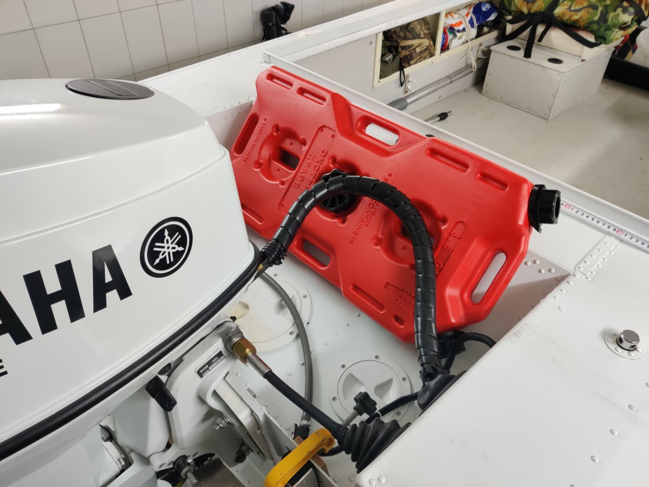

Теперь думаю про канистру в лодку. У меня их много, но хочу засунуть внутрь рецесса над баком. Туда должна стать плоская экспедиционная. Стандарт не лезет, а в кокпите не хочу, чтоб болталась.

У меня также. Без стяжки один раз опора выскочила - вовремя подсказали. Болталась на штатной резинке

Крепление канистры. Мнение уважаемых донов?
Под рецессом крепить сложно.

Уже поставил. Это экспедиционная канистра. Их возят на крышах джипов, стандартно комплектуют квадрики и снежики. Ее можно использовать как сэнд трэк и подставку под хай джек, крепится в любом положении. Уже поставил. Встала, как влитая.
Она элеметарно снимается и ставится на спецподставку (на фото черная в центре) , так что использовать ее буду при необходимости. Если успею до отъезда, куплю стравливающий клапан в верхнюю горловину.
Джиперы пишут, что канистра легко отрабатывает до +38С на солнце. У кого-то немного раздулась на +60С в железном гараже, но потом все вернулось на место.
Вернусь из Астраханской области - отчитаюсь, выезд запланирован на следующей неделе :pirat:

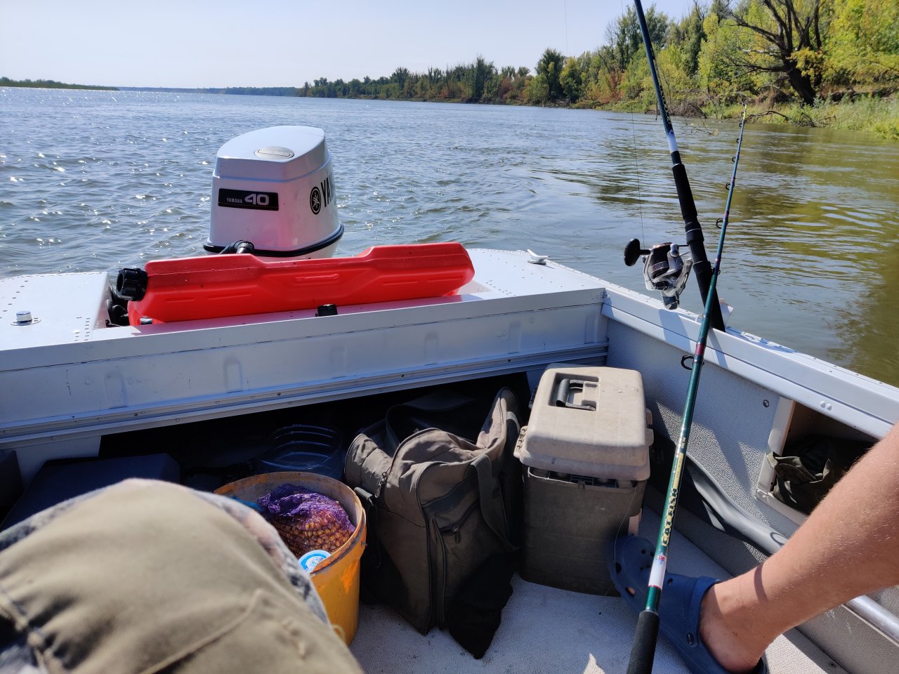

Сидим кайфуем. По рыбе ноль. По эху ее тьма. Не берёт. Много мест исколесили уже. Лодкой доволен. Остаётся ее на хорошей волне испробовать.
Решение с канистрой оказалось очень удачным. Ночью был сильный дождь. Помпа рулит. Облицовка кокпита вещь! Приятно теплая и не скользит.
Расход горючки великоват, но и датчик уровня явно врёт.
