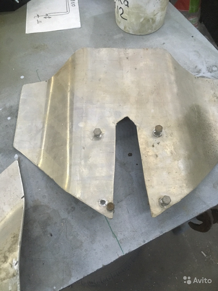

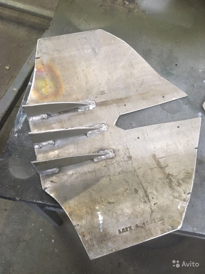

Вот под твою яму у них крылья - тЫк , выглядят не плохо, были и в цвет ямовский покрашенные.
Вот его чертёж

спасибо,так чисто для ознакомления))

Мне его решение по реданам кажется не правильным, имхо зря он внутреннюю пару реданов протянул до кормы
Это правильное решение. Не знаю кто решил их не доводить до конца, у меня было и так и так, реданы до кормы работают лучше.
2 113
Лёш, я когда на своём Днепре с реданами экспериментировал, первоначальный вариант так и сделал, две пары реданов, внутренний до кормы. Но после испытаний, с начала сделал эту пару чуть уже, потом таки укоротил - слишком сильно поднимало корму, не получалось добиться правильного дифферента, при наборе скорости, нос ложился на воду и "залипал", нужно было "провалить" корму. НО я делал именно на свой корпус, развесовку и пр. под Вихрь 30, в общем настраивал комплект методом проб и ошибок. Реданы на испытания делал деревянные и после заездов их "пилил и строгал" их пол лета :D , а зимой по деревянному образцу заказал друзьям на завод люминевый, други постарались и сделали из 2,5 мм дюраля, из лучших побуждений....:lol:., от я добрым словом их вспоминал, пока потрахался осаживая это дюраль по профилю днища :lol:
Скорее всего если вещать на транец мотор потяжелее и помощнее, сделать кормовую загрузку, реданы до кормы будут работать правильно, но точно сможет по
