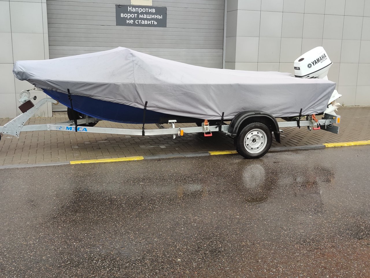

Тентик. Вид с боку.

Замечательно. :good: Табличка на воротах не для этого ТС. :hahaha:

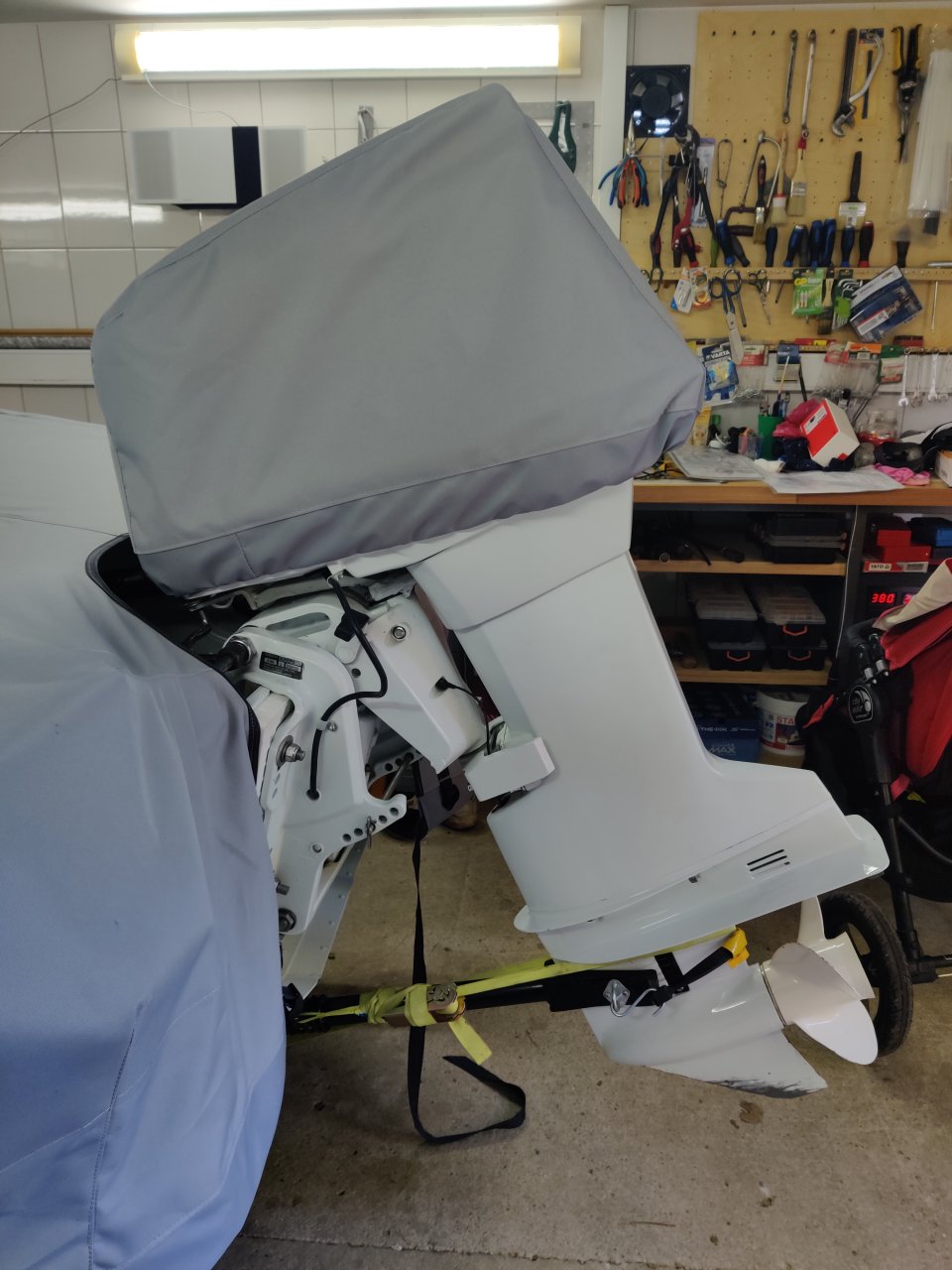

Хорошо выглядит :good:
Только одно "но" есть, не справедливо получается, по чему моторчик в одеялко не укутал? :cool:
Полностью то не надо еще послужить и радовать Бориса должна лет так 30 , только потом можно укутать как мумию.

:ayayayОх Борька и хитрец! Прицеп то точно с расчётом на "вырост " брал!Значит зимой может появиться новая тема про очередной проект! ;)
Не без этого, но больше руководствовался данными производителя. Эта телега как раз для таких лодок, как большинство советских. Прицеп длинный, что позволяет открыть заднюю дверь тягача и без проблем скинуть лодку.

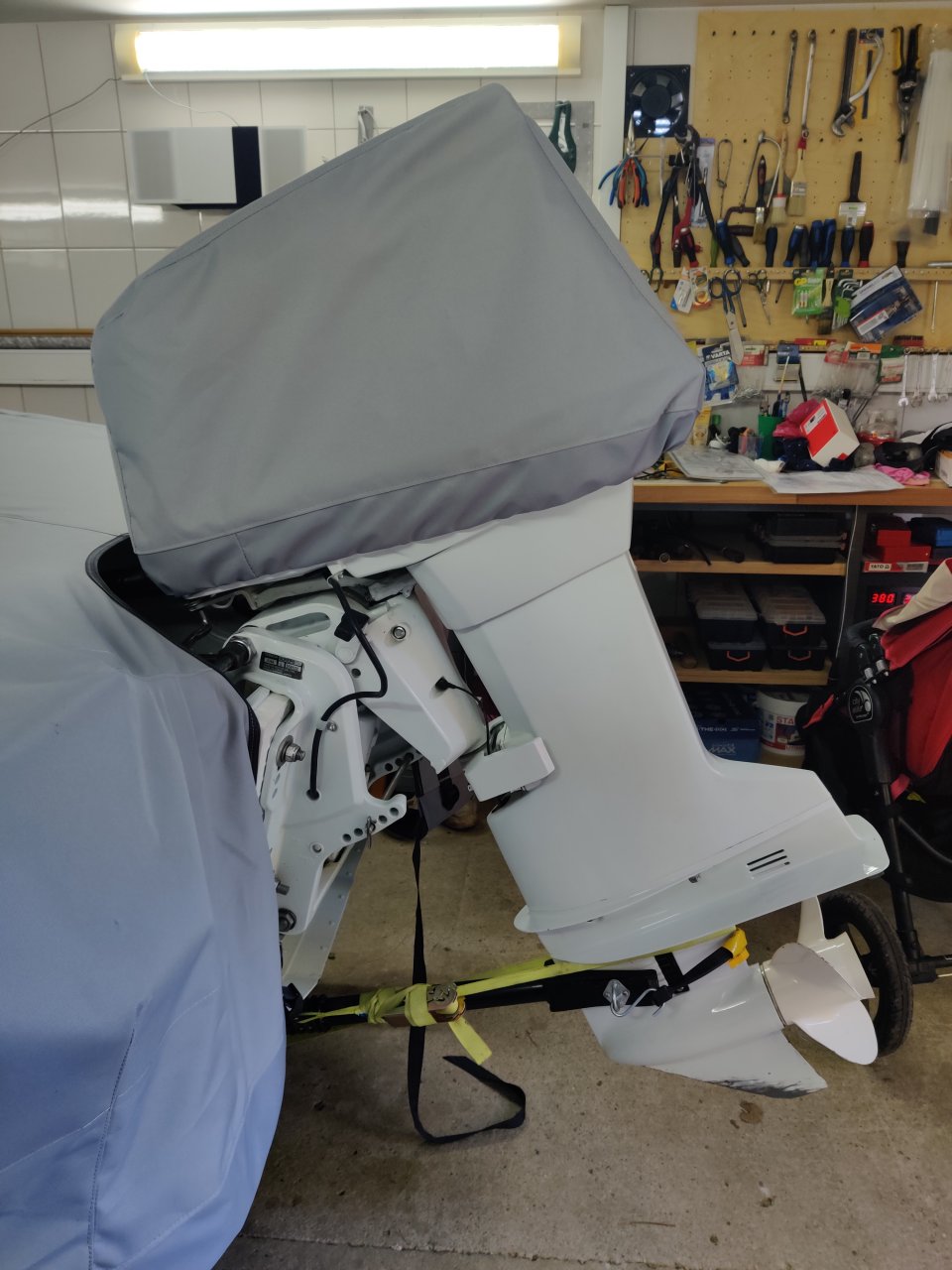

А вот наш ответ Чемберлену! Все продумано. Полностью закрывать мотор не стал сознательно, чтоб легко можно было поднять мотор на буераках.

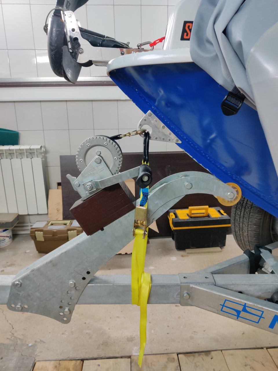

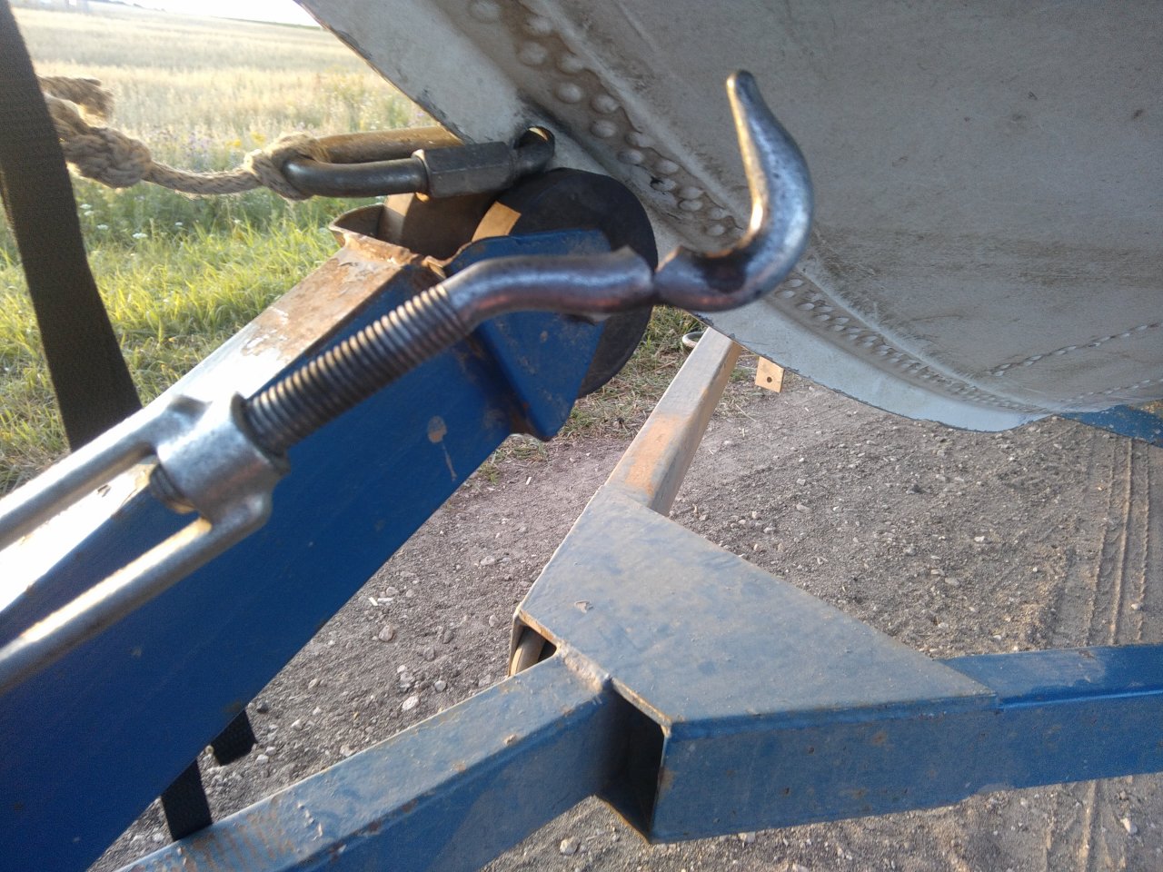

Крепление клотика. Режим день.
1 354
Нос не закреплен, будет долбить по упорному ролику.
9 634
6 374
С чего? Две стропы, упор мотора на стропе и носовой упор с лебедкой. Она уже в такой конфигурации более 600 км прошла.
1 354
Она и совсем без лебедки может идти. Попроси кого нибудь на выбитой дороге ехать рядом и снимать этот узел, вопросы отпадут.

..........А вот наш ответ Чемберлену! Все продумано. Полностью закрывать мотор не стал сознательно, чтоб легко можно было поднять мотор на буераках.
Вот так другое дело :good:
Только не понятно, с чего в "чемберлены" зачислили :shock::(

Типа того. А нагрузки как оказалось там не хилые. Вот такое бывает переодически. Притом что у меня лента находится гораздо ближе к носу. Правда есть грешок, езжу быстро, от 120 до 180.
9 634
6 374
Думаю у меня телега пожестче. Но пусть будет. Лучше перебдеть, чем недобдеть
