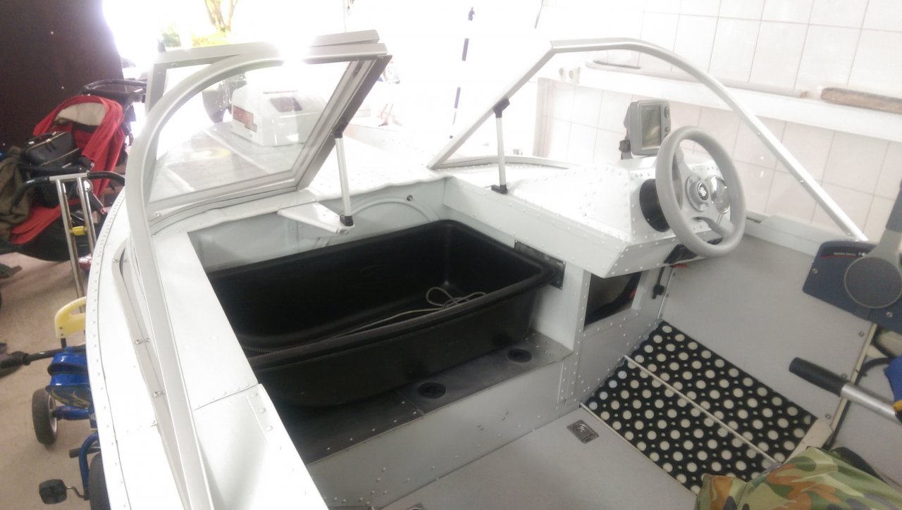

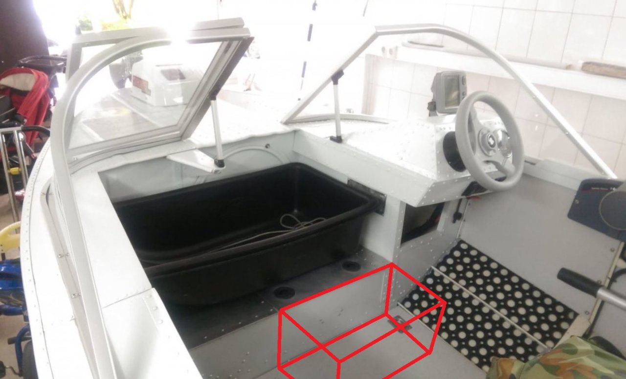

Увидел пост ДИМ24 https://forum.motorka.org/threads/26755/, в котором он рассказывает о восстановлении Оки, купленной с порезанной верхней палубой (вообще первичное состояние его корпуса очень похоже на прежнее состояние моей лодки) и решил поделиться некоторыми мыслями, на которые меня натолкнула рыбалка на прошлой неделе. Начнем с того, что мой Днепр был также с порезанной палубой. В отличии от ДИМ24 я не стал восстанавливать ее и решил оставить максимально увеличенный кокпит, о чем сейчас ни капли не жалею. Единственное, что сделаю, заменю штурвал в следующем году на больший и с большим вылетом.
Последний раз мы с сыном ловили в проводку, а это довольно большие удилища. После очередной перестановки я не закрыл калитку и как-то спонтанно встал на подиум перед ней. В статике лодка преобразилась - известная валкость Днепра пропала. Ловить с этой точки довольно удобно. Сын при этом перемещался у кормы по всей палубе и лодка стояла очень стабильно. Жаль, что в голову не пришла эта мысль ранее. Стекло стоит от Лодка 44. Так вот, если увеличить ширину калитки на 10-15 см, получилось бы шикарное место для рыбалки: можно стоять и опереться на рамку стекла, а можно присесть на верхнюю палубу.
Я ни в коем случае не призываю срезать ее, но если кто-то решился на такие переделки или заимел лодку с порезанной палубой, предлагаю задуматься о такой модернизации.
Когда мастерил подиум, подгонял его под зимние рыболовные санки, в которые очень удобно складывать рыбу, бросить садок, кукан, поставить прикормку - короче все, что пачкается. Во время рыбалки их можно переставить в любое место. Когда они не переполнены не составляет труда выйти на нос, наступив в них.
Как-то так.
2 113
я не закрыл калитку и как-то спонтанно встал на подиум перед ней. В статике лодка преобразилась - известная валкость Днепра пропала. Ловить с этой точки довольно удобно..........
А я говорил, что с этого места будет удобно рыбачить и советовал сделать типа приставного рундука\ подножки, для расширения этой площадки. :cool:

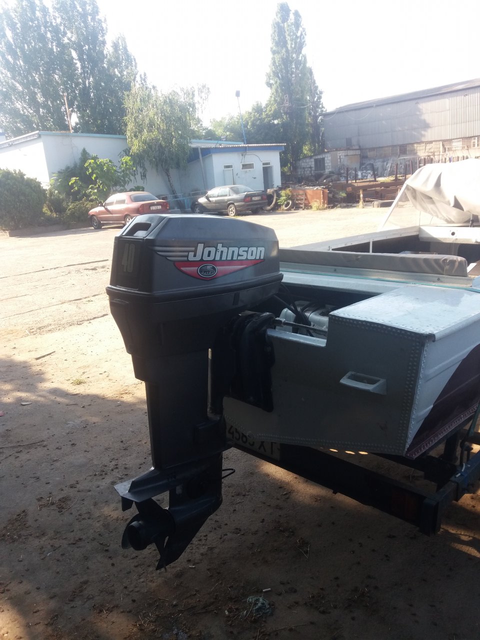

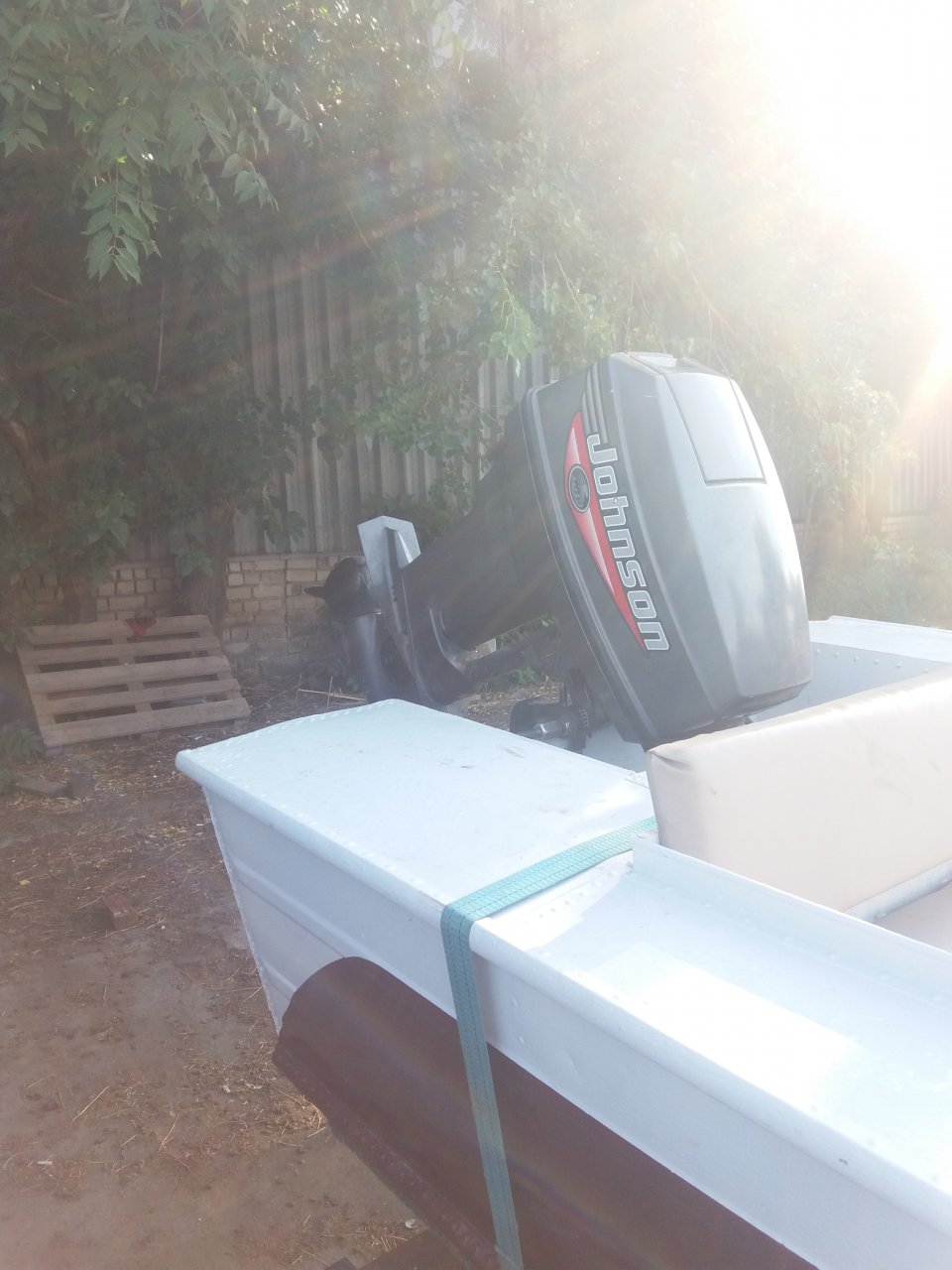

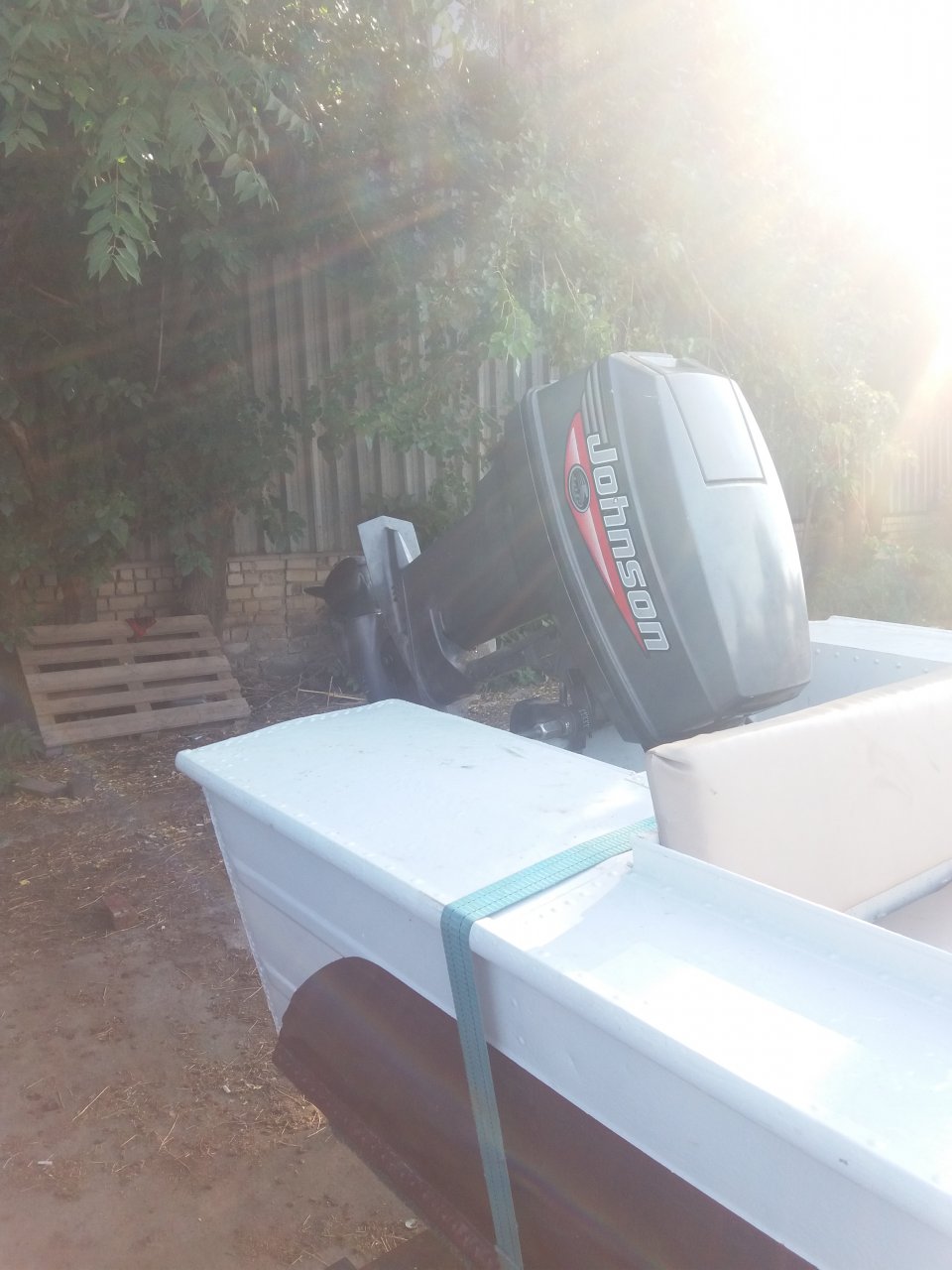

Повесил зверька. 1998 год, состояние-новый...толи еще будет... на завтро тест драйв будет. И ты Борис не медли с отчётом)

Ух, красавец! Пока не поздравляю, чтоб не сглазить :drugi:

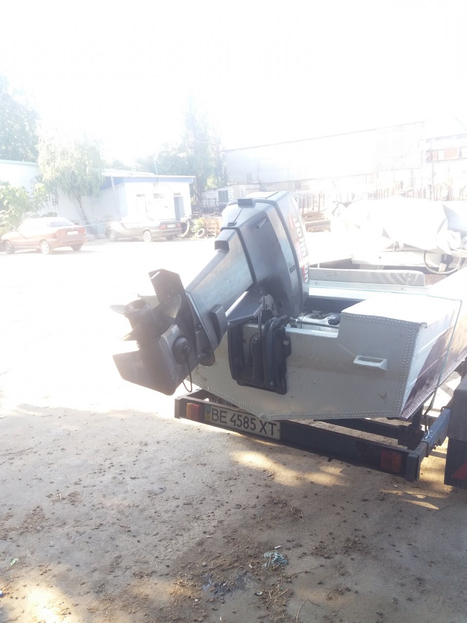

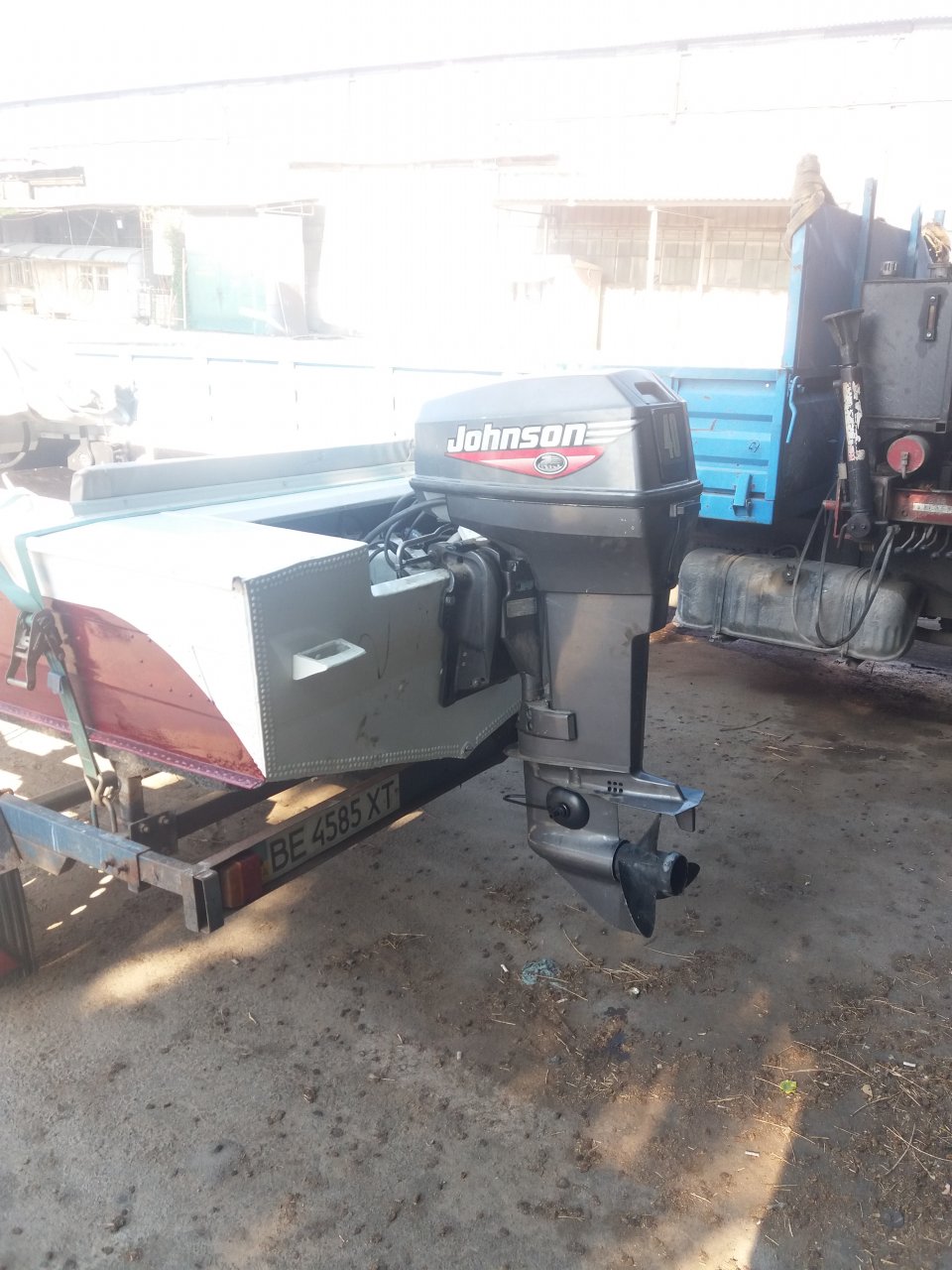

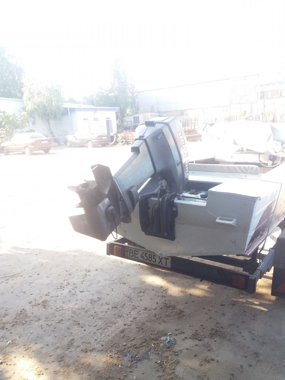

Теперь главный вопрос закрутил его пока на 2 болта М14 вверху. Думаю выставить по высоте четко а потом закрепить еще на нижние. А теперь сижу и думаю не вырвет ли его...
ЗЫ: винт стоит 12 1/2 х 15
9 745
6 513
Стремно. Попробуй покачать его - что получается? Болтанка есть?

Если поставить палец между транцем и струбциной то есть...
Сань, Ну его на фиг. Выставь по нулям, но чтоб опустить можно было. У меня если АКП в роверь с днищем, прохваты на поворотах. Опустил на одну дырку - Все отлично, т.е примерно на 2,5 см.

Транец сделан так что вровень с килем мотор и можно только поднять....
Ты лучше расскажи как мотор поехал!
Завтра с семьей кататься поедем - расскажу.
Мне пришлось грызть транец, чтоб мотор опустить из-за прохватов. Не быстро, но я могу грызть его сколько угодно - еще одно преимущество полностью люминиевого транца!

А я не могу увы( Потому если будут прохваты будем с ними жить... поджимая мотор к транцу.

Сань, попробуй, а потом думать будешь. Думаю все у тебя будет хорошо!

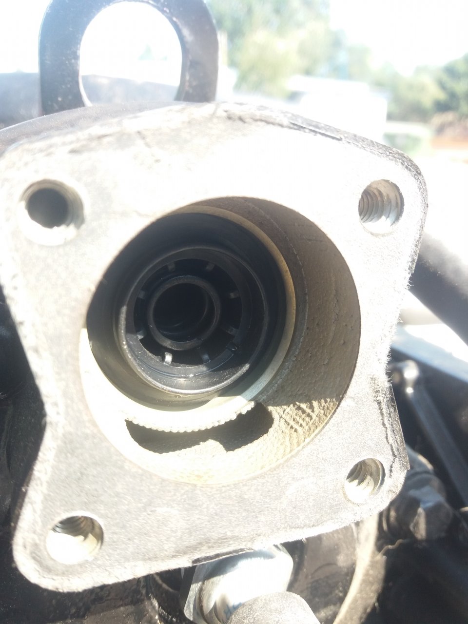

Закрутил на 4 болта, мотор вровень с килем. Завтро едем на воду, есть только фото проверки термостата. Масло в редукторе заводское слил и влил пока мотюль. Интернет никакой загрузить немогу. Блестящий термостал и идеально чистая рубашка подтвердили теорию что мотор прошол только обкатку...

И так онлайн с воды.
4 чел три по 90 и один 70 плюс кил 60 барахла 46-47 за течением и 43-44 против. Выход на глисс задумчивый сек 5-10.
Я один 70 кг скорость за течение 51-52 против 47-48. Выход на глисс моментальный.
А теперь о минусах:
Прохваты в поворотах... лодка роет носом ...только начинаю отжимать мотор сразу прохваты. С 30-кой на гидрокрыле корпус полностью вылезал из воды и лодка ишла легко без брызг.

Грызи транец, опускай мотор. Фото выложи, вместе подумаем.
Или крыло будешь ставить?

Срезать транец куда проще, чем поднимать, поэтому все у вас будет хорошо

А крыло на высоких скоростях будет скорее всего тормозить( с достаточно мощным мотором)
Не скажи.
Через полчасика и мы двинем в сторону реки. Буду тестить новый пропеллер.
Вот и я так думаю, поэтому и не ставил его. Зимой поставлю реданы - попробую, что из этого выйдет.
