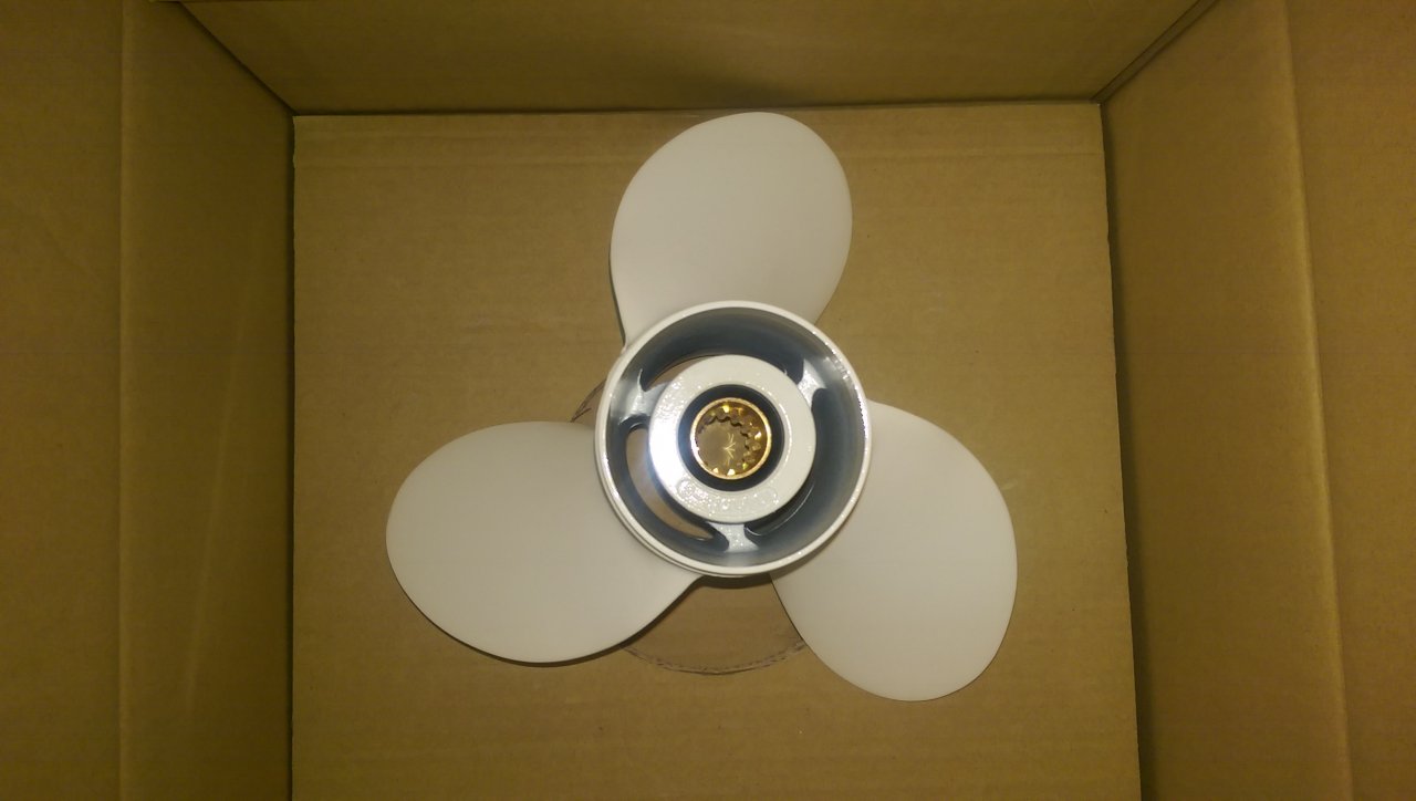

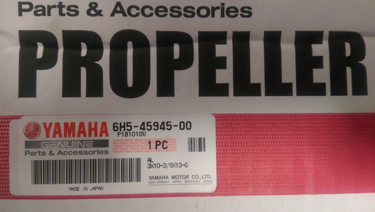

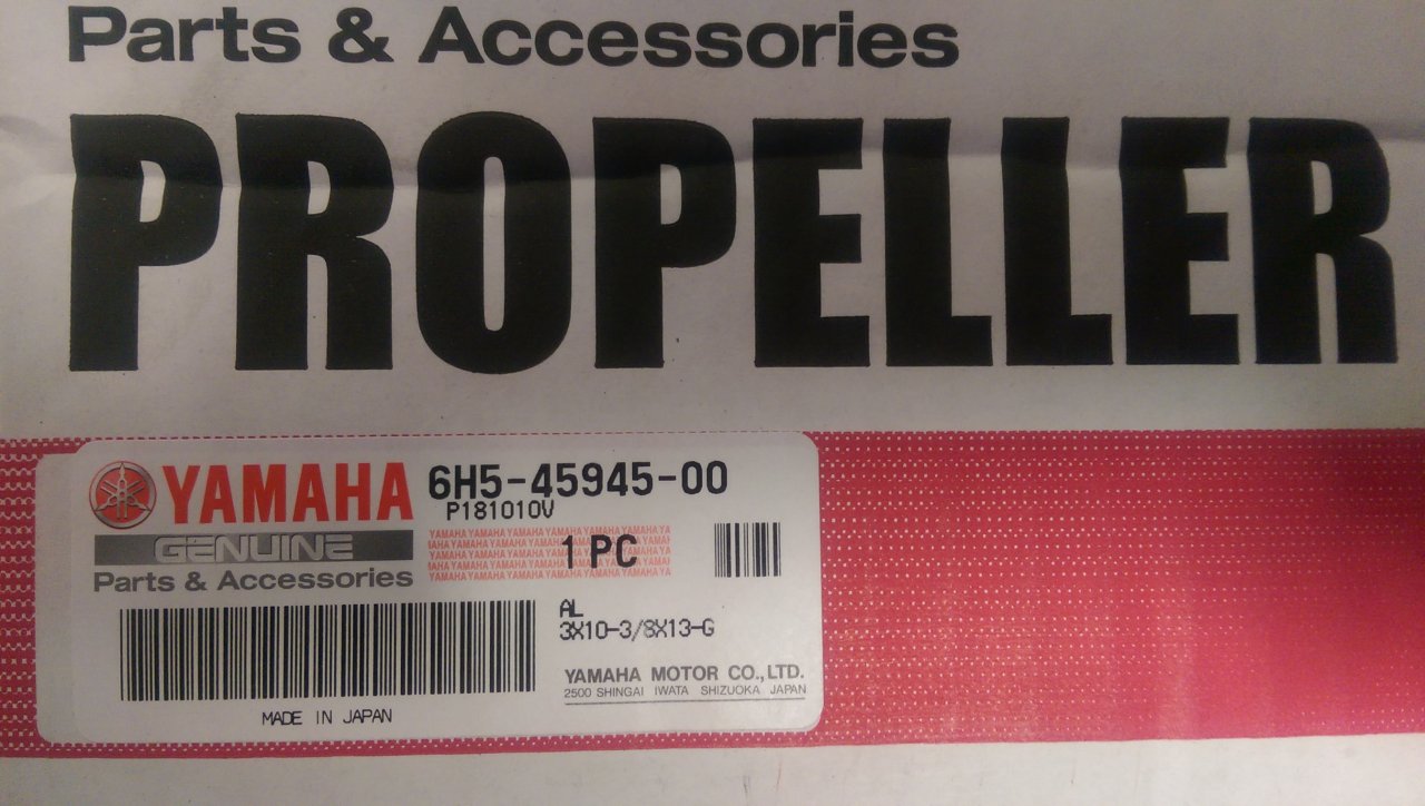

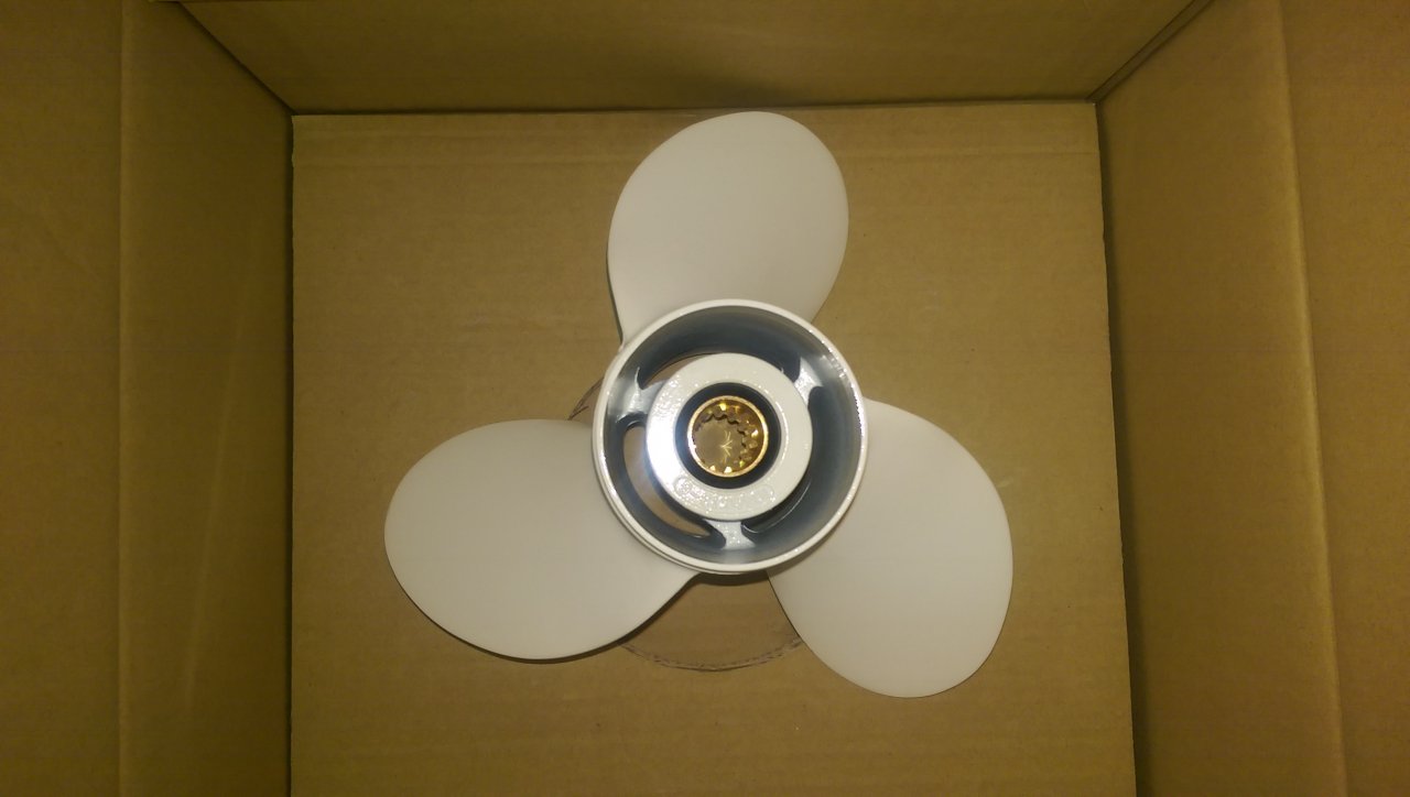

Приношение дня. В воскресенье планируются рыбалка и испытания. Это родной стоковый винт.

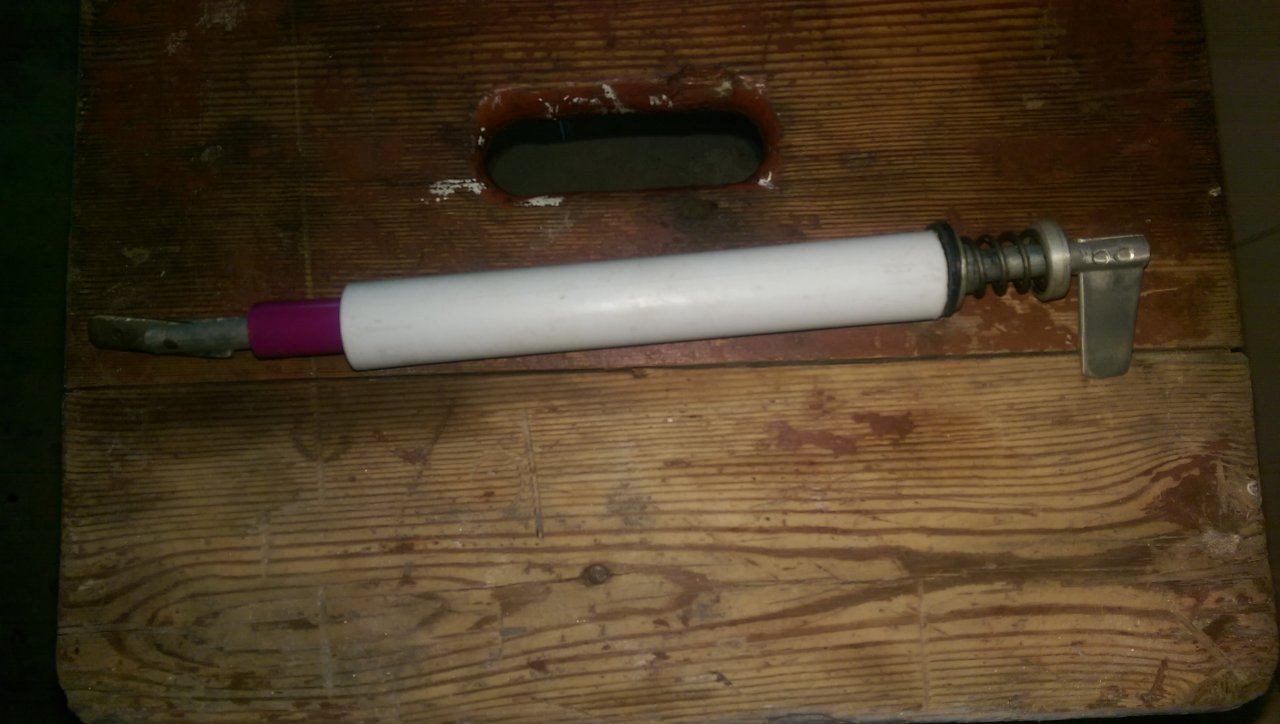

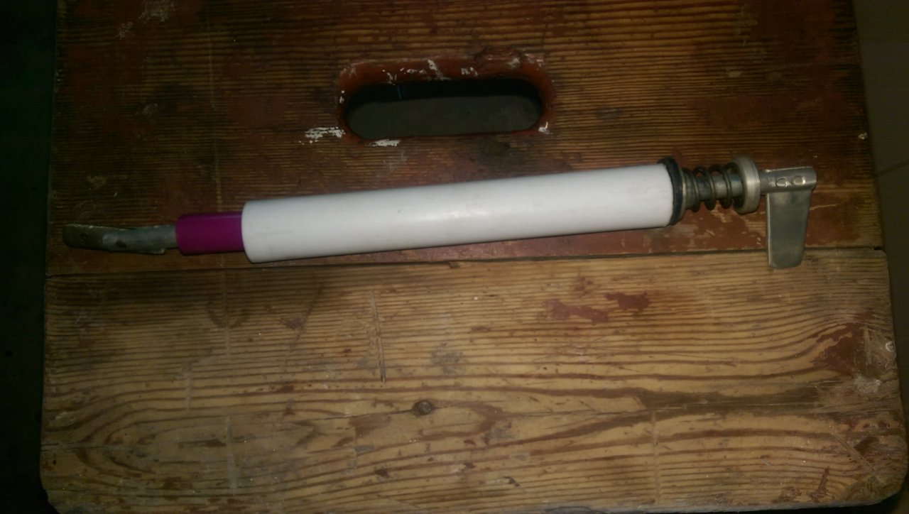

Может это и от лукавого, но сделал пару трубок на упорный штырь. Таким образом, убирая одну или две трубки, получил еще две позиции для регулировки дифферента на каждую дырку. Сейчас можно точнее выставить мотор, нежели по штатным местам. Для длинноногого это может оказаться важнее, Чем для короткого, т.к. радиус движения ного у первого больше.
В глубине души понимаю, что шмундяк на носу или на корме успешно решает эту проблему.

Нормальное решение с трубками , напресуй на конци эксценрики и будет правная регулировка , вопрос только фиксации положения.

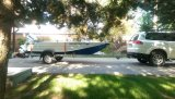

Селяви: сегодня 24 июля, номе на лодке содержит те же цифры ... и у меня сегодня днюха :cool:

Ладно бог с ним с номером, всё равно ничего не видно(фотка сильно ужалась). А вот с Днём Рождения!!! поздравить-это святое дело. Борис, здоровья и удачи тебе и твоим близким. :pozdrav

Спасибо! Номер 2407 :hahaha:
