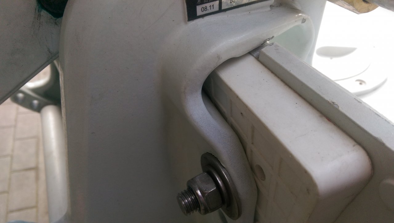

Неполучится грызть без переделки. Рука не поднимается. Крыло решало проблемы прохватов и т.д Напомню в моторе щас всего 40 сил!

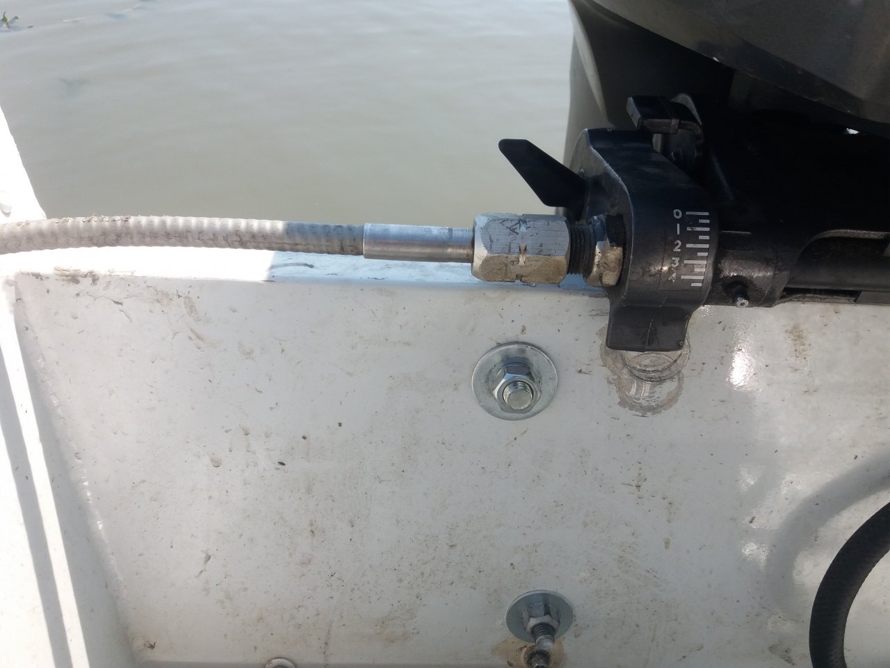

Приподнял датчик эхолота - посмотрим, Как будет работать. На Пвх он очень сильно тормозил лодку, даже если просто касался воды, но здесь он нужен и должен постоянно работать. В последний выезд несколько раз экстренно тормозил, т.к. эхолот орал о мели. Зуммер выставил на 0.8 метра.
