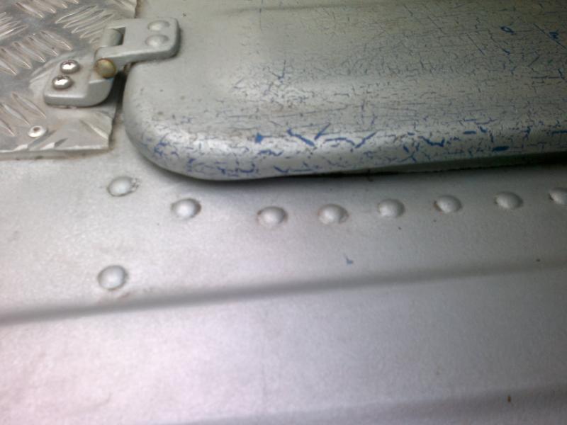

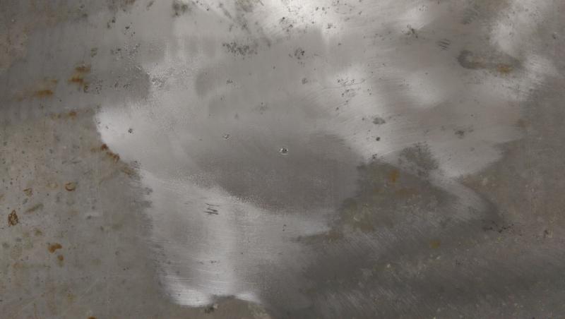

Вопрос №1. Насколько критично повреждение плакирующего слоя на дюрали? С одной стороны вижу днище: что-то повредил я, а с чем-то лодка живет 4-й десяток лет и ничего критичного я не увидел. С другой стороны, на полках и в бардачках, где лежал всякий хлам, налицо коррозия дюраля. Здесь нужно заметить, что полки и вся нутрянка не были окрашены, а только загрунтованы, при чем без травящих грунтов. Грунт, как известно, в отличии от краски, от внешних воздействий и влаги не предохраняет металл.

:D ВОТ ПРАВИЛЬОН ПОДМЕТИЛ,ЧТО В 90 е проблем было больше.Краски в основном были "бодяжные" от этого и проблемы с качеством.По бардочкам и полочкам .Сам поступаю так; Зачищаю щётками(по возможности),наждачкой.Прохожусь кислотником БОДДИ 960 и крашу.Наример вот такой краской Кстати и лодка моя покрашена этой же краской.Четыре года ,полёт нормальный. Там где механически не поцарапал ,стоит намертво.По поводу пластичности авто краски.Предпочитаю краску МОБИХЕЛ! Работать ей одно удовольствие!И ничего добавлять в неё не надо,а вот если КРАСКА вика то добавляю пластификатор.И то не обязательно.Главное не переборщить с отвердителем.Даже лучше уменьшить пропорцию.Сохнуть будет чуть дольше ,но эластичность будет чуть лучше.К стати! Грунтовать под краску Мистер ХАММЕР (при покраске лодки) надо обязательно! Потому что через пару лет вылезло вот что! Палуба грунтована ,а люк нет! :pardon:

Услышал! Спасибо, морочиться не буду. Одним из вариантов краски была именно Вика (более по финансовым соображениям), при чем первым. Вторым шел Мобихел. Скорее всего поменяю местами.
Однозначно все будет грунтоваться, при чем не одним видом грунта.

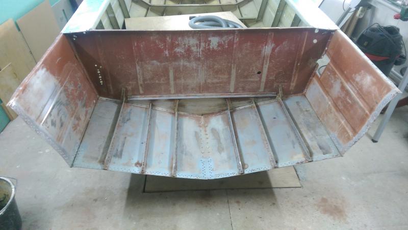

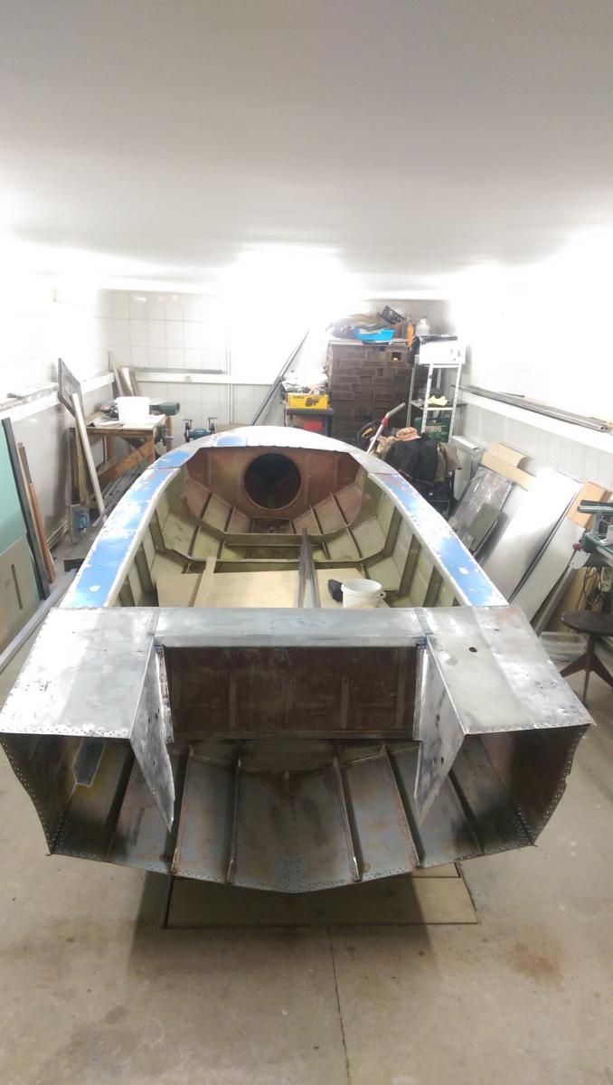

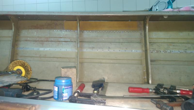

Корпус весь замыт. Хотел начать заделывать пробоины, но дюралька, которая у меня была, оказалась гнилая. Придется покупать. Вечером перевернем и начнем снимать остатки транца.
9 707
6 477

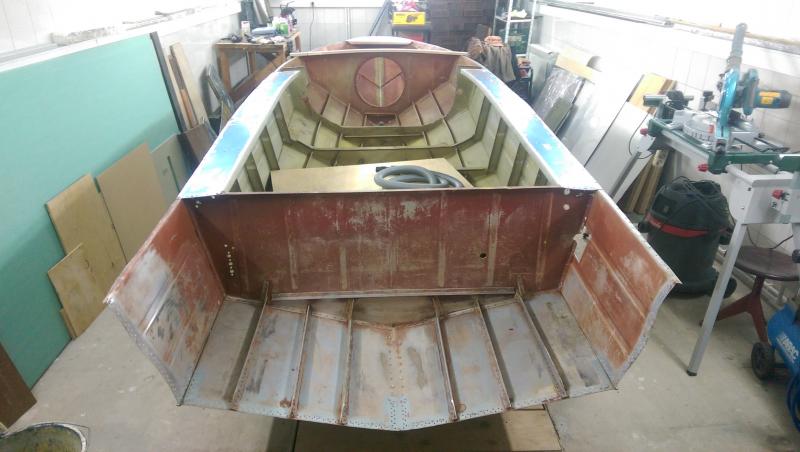

Из-за отсутствия металла начали дербанить корпус дальше. Сняли транец, отмыли. Судя по всему в последней шпации валялись старые торосы управления, шайбы и прочая стальная шняга. Было что-то, что протирало краску и металл. В этих местах дюралька и продольный силовой набор начали корродитровать. Придется чуток зачистить – не критично, на мой взгляд. Немного натянул металл по бортам, на недельке придется этим позаниматься более досконально. Также отмыл изнутри днище от гудрона – та еще радость!
Если кому нужно: коричневый кислотный грунт отмывается 646 растворителем, желтый – Р4. Кисть, банка, маска и тряпки.

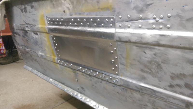

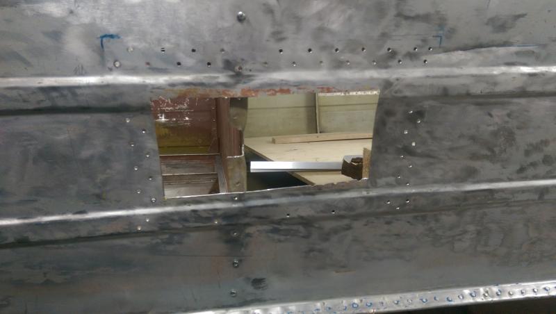

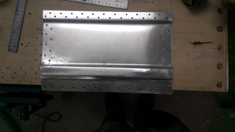

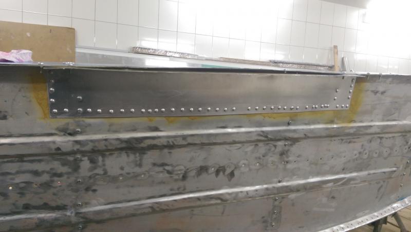

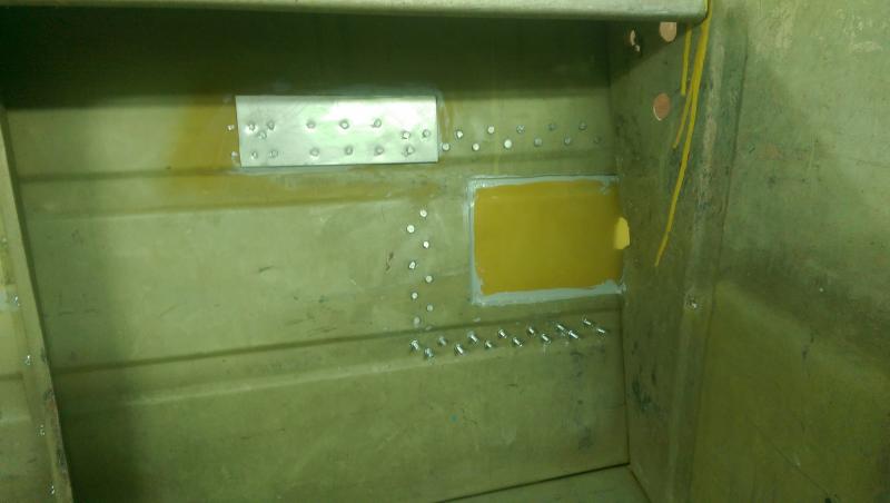

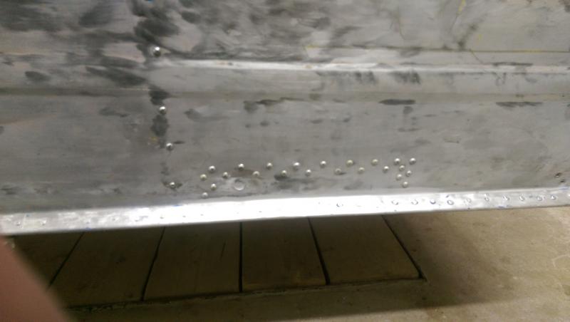

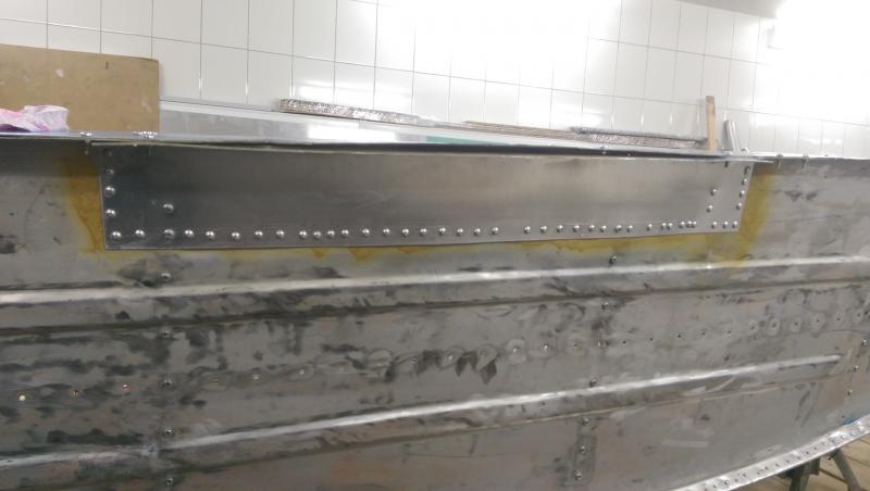

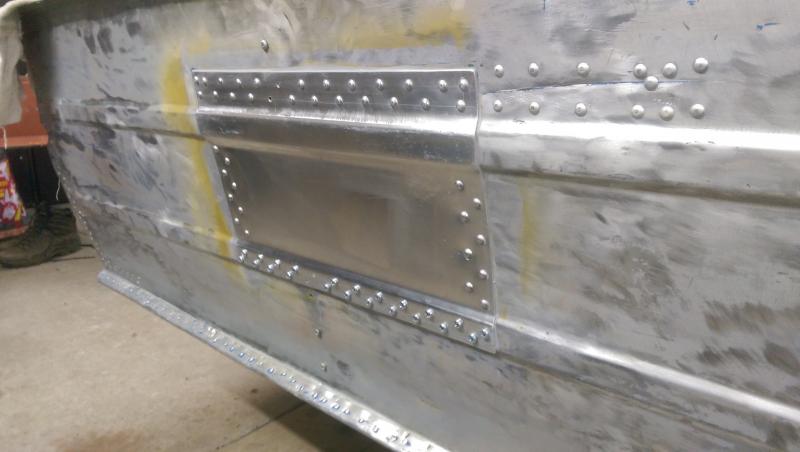

Начали латать пробоины. Из леруашного АМГ-2 выгнули латки. Ту, на которой ребра жесткости гнули очень долго (тиски, струбцины, уголки, фанера и помощь такой-то матери ). Притянули на болты, засверлили, прогрунтовали кислотником, нанесли Новол и проклепали. Из более прочного сплава врядли получилось бы – там была рваная дыра с вытянутым металлом. После/в момент установки латки металл грел, охлаждал, короче выправил довольно не плохо, учитывая масштаб бедствия.
Первые опыт клепки не был позитивным, как об этом предупреждал Докер. Придется несколько клепочек поменять. Это были советские тройки, они намного дубовее современной четверки (даже после отпуска), которая якобы из Д18. Учтя опыт, заклепки отпустили (нагрев с расплавлением свинца), пооткусывали по месту и клепать. С пистолетом получается не намного хуже, чем с завода. Мой маленький компрессор все это тянет, давление понизил примерно до 5 атмосфер. Заморочка в том, что боек пистолета для этих троек великоват, зато для четверки подходит нормально.

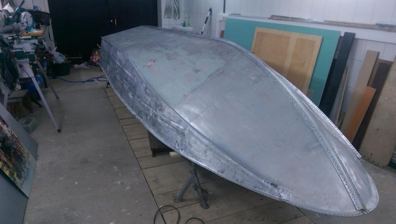

Потихоньку подгоняем верхние плоскости, все идет путем. Лодка натянулась, как все подгоним пройду еще раз феном. Хлопунов уже нет. Впереди еще 2 поганых латки (на борту и на днище). С последней придется помудохаться изрядно, так как рваная длинная дыра в паре см от скулы. Будем делать двухслойную латку: снаружи и изнутри. Остальное вопросов не вызывает – просто замена прослабленных клепок и усиление в некоторых местах по ходу пьессы.

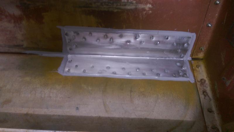

Заделали самую большую дыру. Завтра будем делать самую сложную. Клепать придется две накладки - снаружи и изнутри.

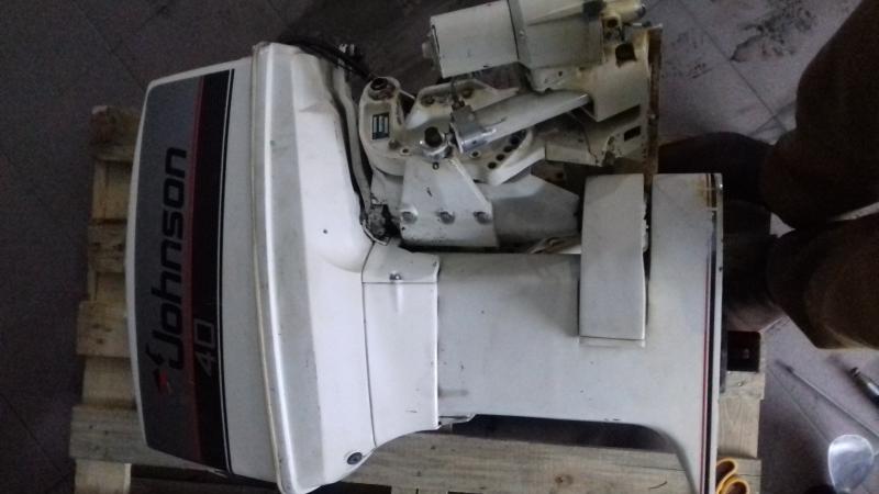

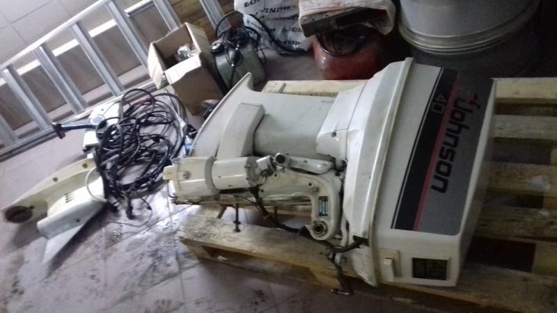

Вплотную подошел к вопросу с движком. Месяцок еще есть. Без него не вижу как транец делать. Кто-то может сказать что-либо о б/у движках из Японии или Финляндии (соленая вода)? Хоцца длинную ногу и трим. Новое с такими хотелками не тяну :(.
Сразу вопрос: подкидывает ли мотор с триммом или он жестко стоит?
Была задумка Evinrude 30 e-tec, но почитал про него и чтой-то я очкую. Техника очень продвинутая, но вал с предохраняющей проточкой... и навороченная электроника. На топовые авто иномарки насмотрелся - технологичные и сложные, поэтому ломаются как спички именно из-за наворотов, а вот середнячки ходят.
На топляк налетал на своем Ниссане, так что капот срывало (выловил из воды). Судя по тому, что люди пишут, e-tec такое не сдюжит.
9 555
4 758
Про новые эвинруды правильно думаешь.Брать их можно только новыми и навсегда.Продаются ну очень плохо.Моторы с тримом не отбрасываются(без доработки конструкции)Где то про это читал.
9 707
6 477
А большие моторы вообще отбрасываются? Стоит заморачиваться над этим? С легкими понятно, а вот с той же тохой 18 приятель попал на перо. Налетел на здоровенный камень на Волге - мотор не подбросило - удар и пера тю-тю. Повезло, что винт цел остался.
