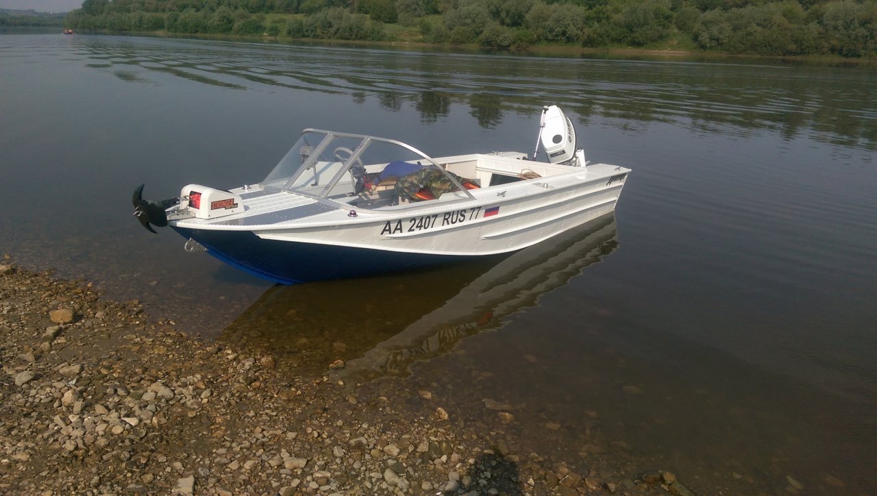

А Руслан-то еще на нем ходит? Мотор-то он на 4-Т поменял какое-то время назад. Давненько я на тот форум не заглядывал.

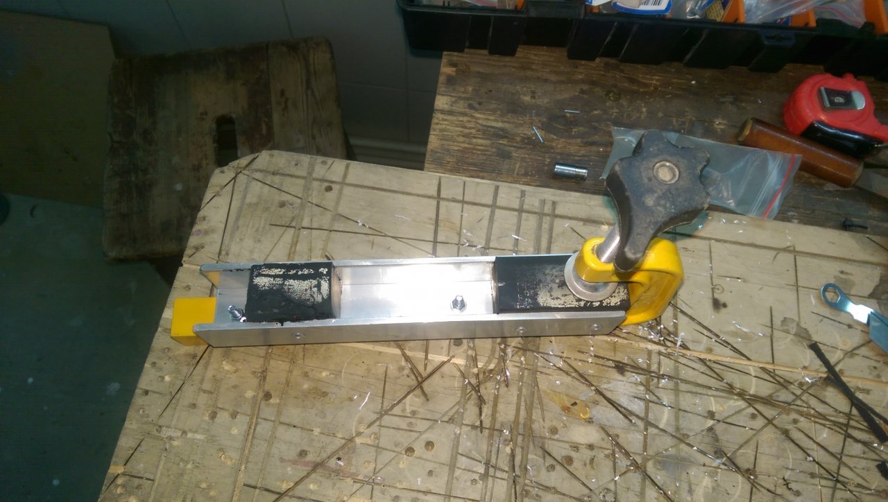

ЗЫ: суббота или воскресенье. Как пойдет. Завтра датчик эхолота приколхожу еще не загадывая.

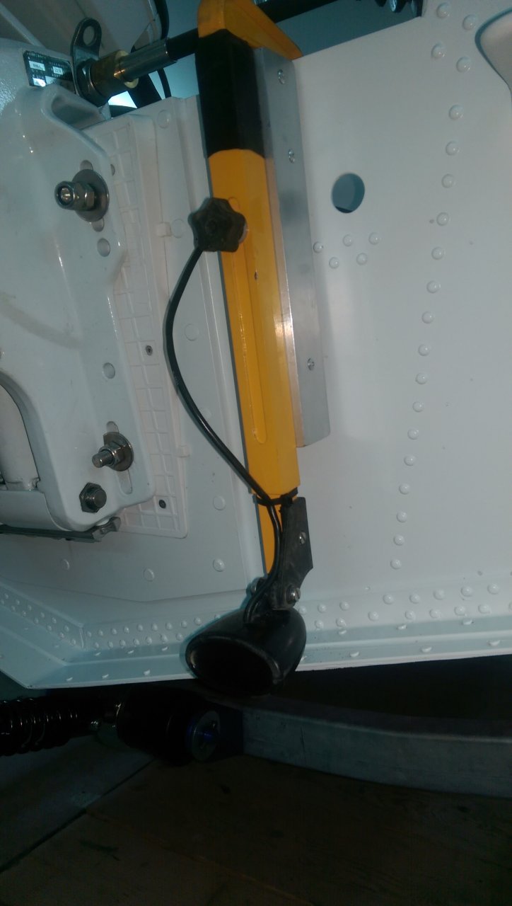

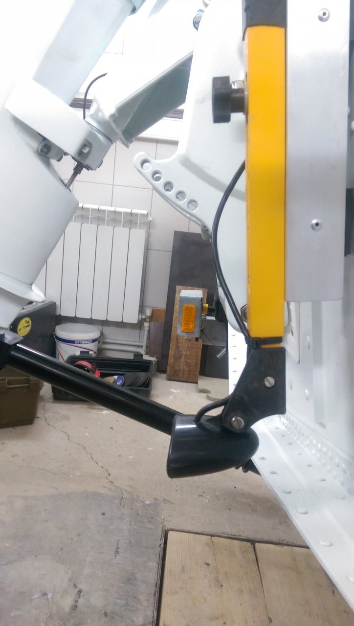

Сколхозил крепление. На воде выставлю как надо и закреплю потом стационарно.

скинули. Регулируем зажигание. Не раскручивается.

Думается мне, что полный газ не даётся с машинки. Плюс свечи старые, карбы подрегулировать нужно, возможно слишком часто низко мотор повесил, штуцера топливные текут на бензонасосе.
Постепенно доработаю.

Сань, Один в один, За исключением, что ничего не течет и мотор наоборот опустил, ибо прохваты были сильные на поворотах. Троса на месте отрегулиповал, но нужно еще совсем чуток. Это не на воде.
Обороты поднять выше двух тыс не могу, но скорее всего тахометр ни в том режиме. Были короткие просеры, когда ураганная тяга поднималась. В четверг потащу его в сервис на стенд. Литров 15 сожрал вчера - явный перелив.

Мне кажется или она таки роет носом? У меня брызги в одно лицо образуются за 1 метр до конца транца. Кстати после установки гидрофойла корпус стал подругому реагировать на изменение угла мотора. Рекомендую сделать реплику SE300!
2 113
Мне кажется или она таки роет носом? У меня брызги в одно лицо образуются за 1 метр до конца транца...........
Да там банально мотор не раскручивается, едет примерно в четверть оборотов, рано говорить о дифференте и прочем, мотор сначала надо отстроить.
