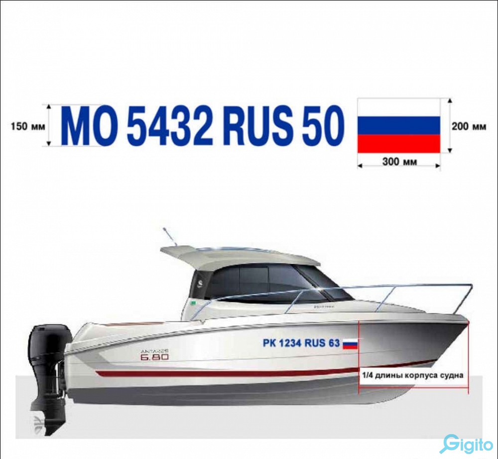

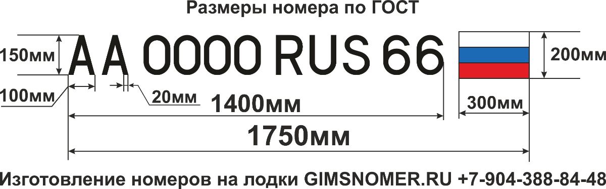

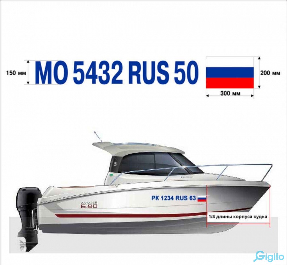

Надо ГОСТ посмотреть. Сегодня прокатит - Завтра нет.
Высота 150
Ширина 100
Толщина 20
Пробелы между знаками не регламентированы.
Я бы сделал без пробелов
Несколько плюсов от этого.
  1. Короче сам номер
  2. Сложнее его прочитать
150322

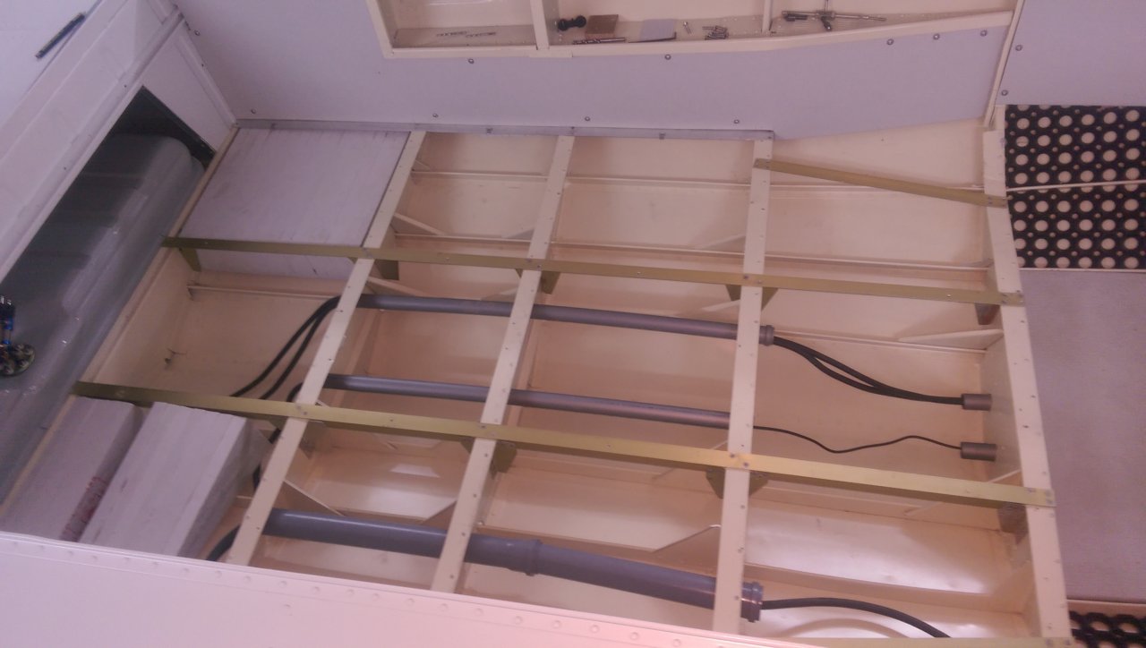

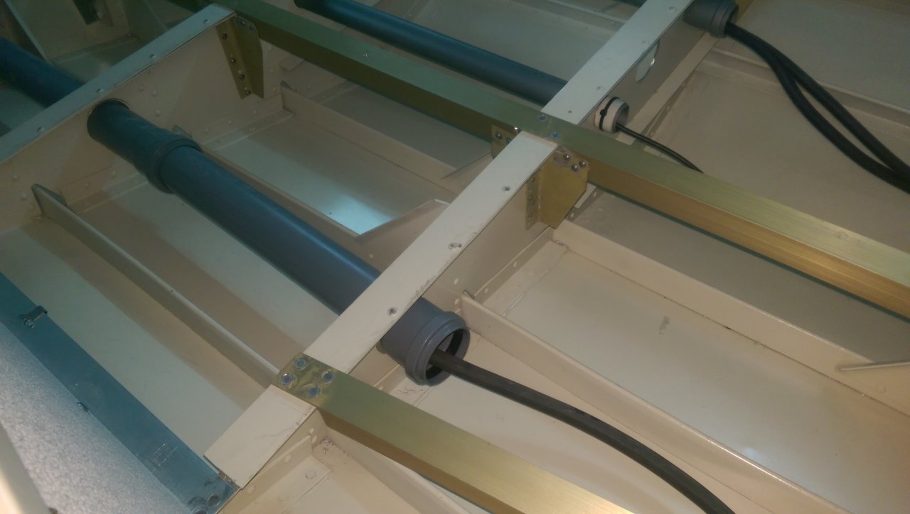

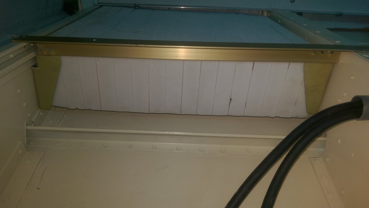

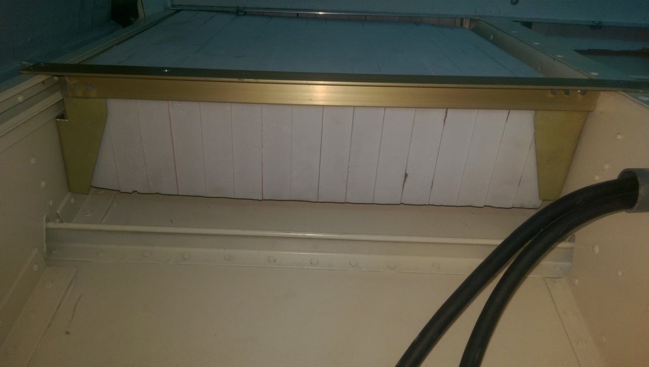

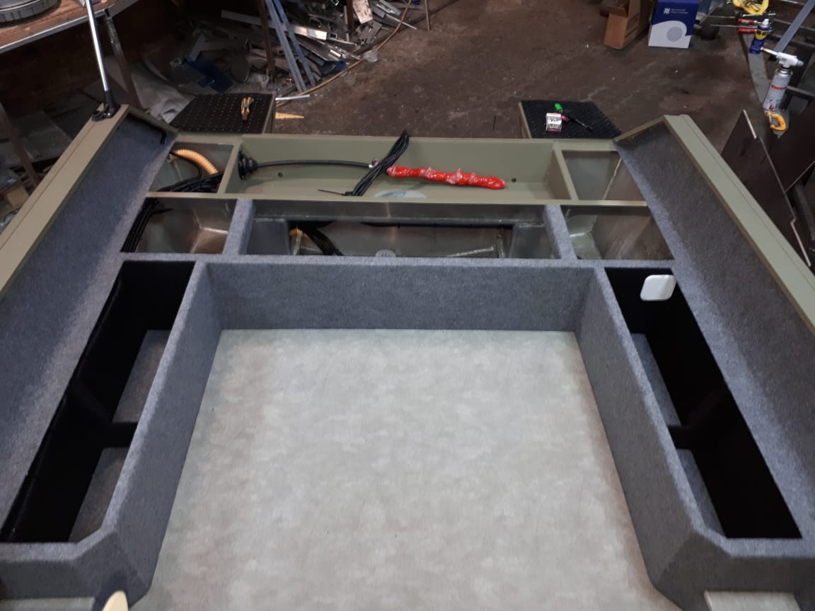

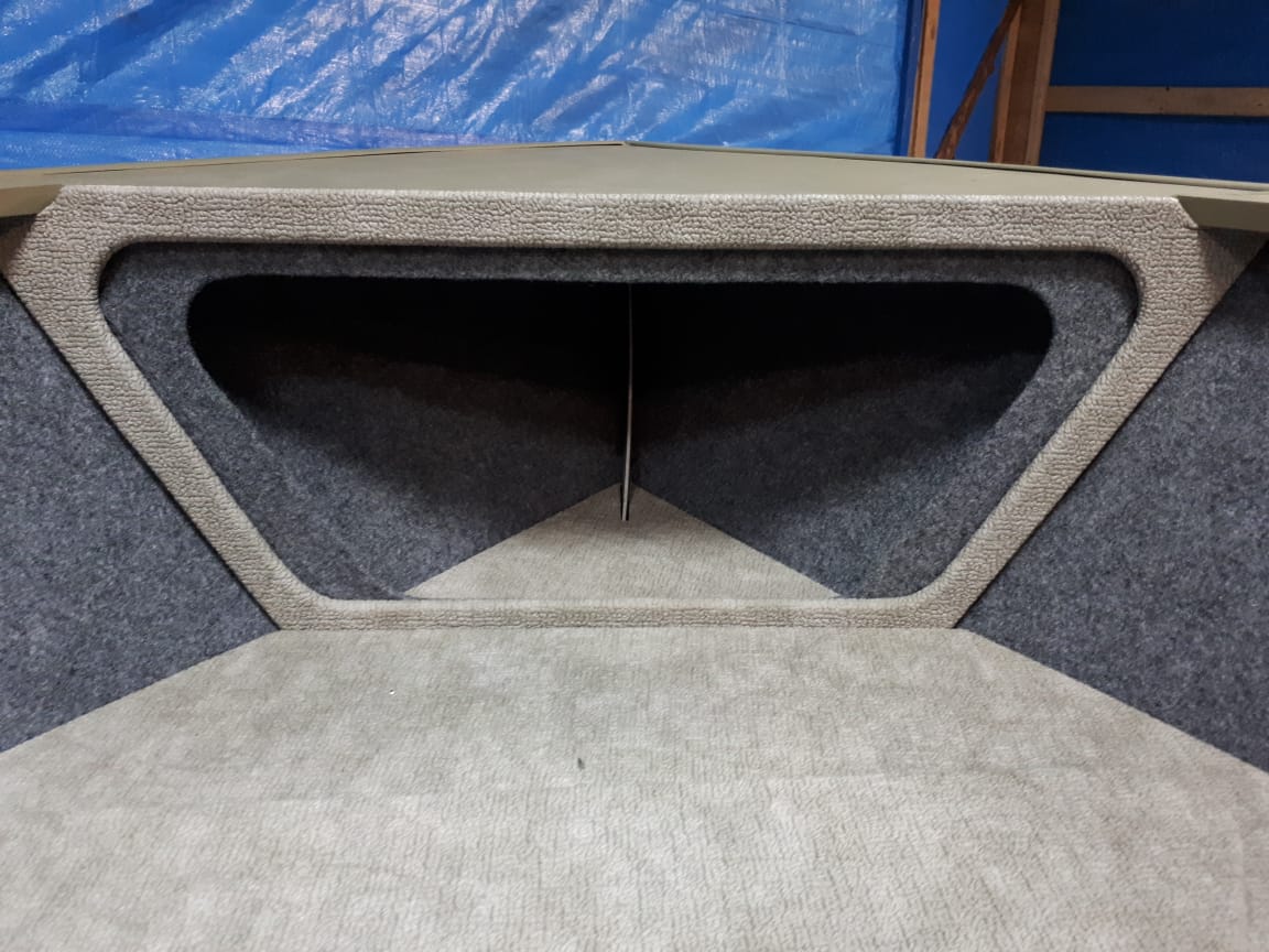

Практически закончил каркас под палубу. В дело пошли родные днищевые кницы, которые я заменил на более мощные.
Блоки плавучести склеены клеем для полистирола, тот, что используют для легких потолочных плит и плинтусов. Они лежат на стрингерах и обеспечивают циркуляцию воздуха.

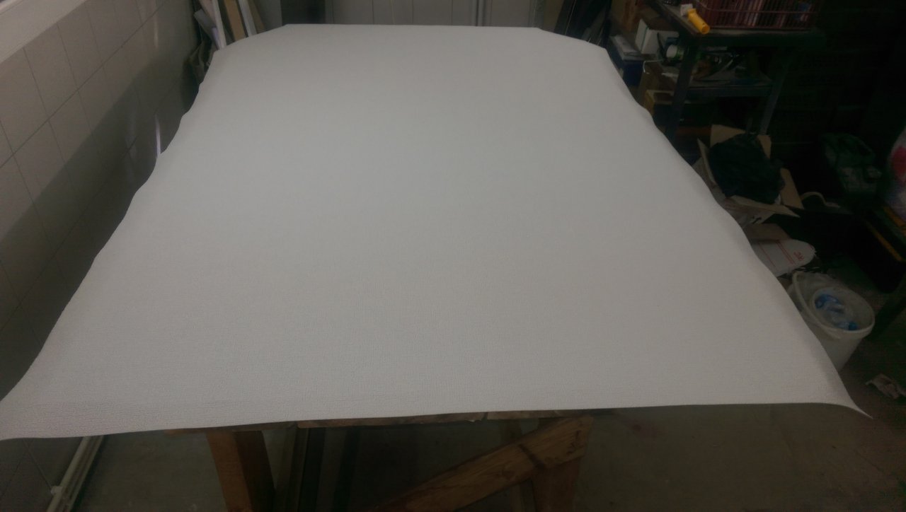

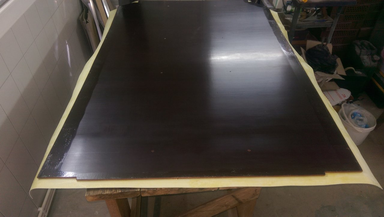

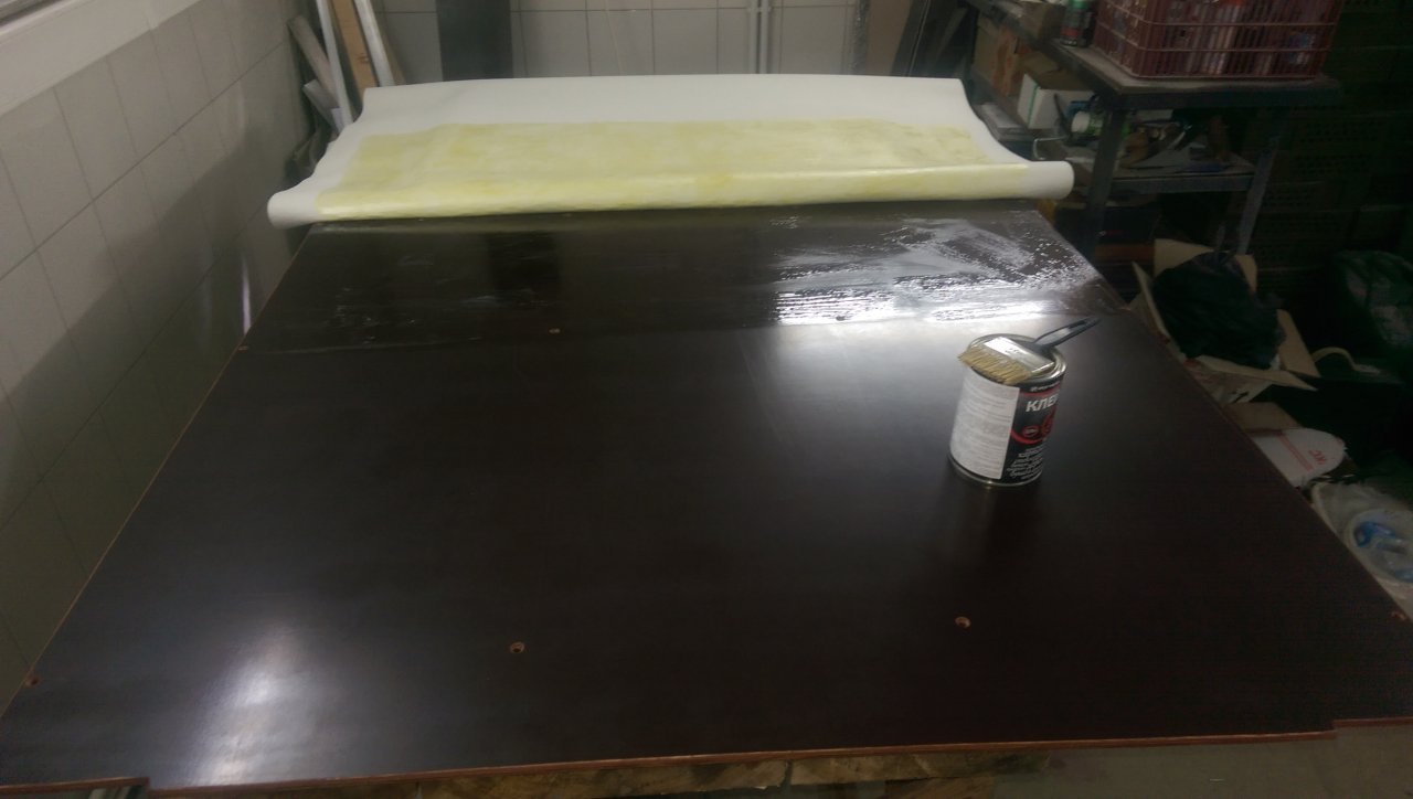

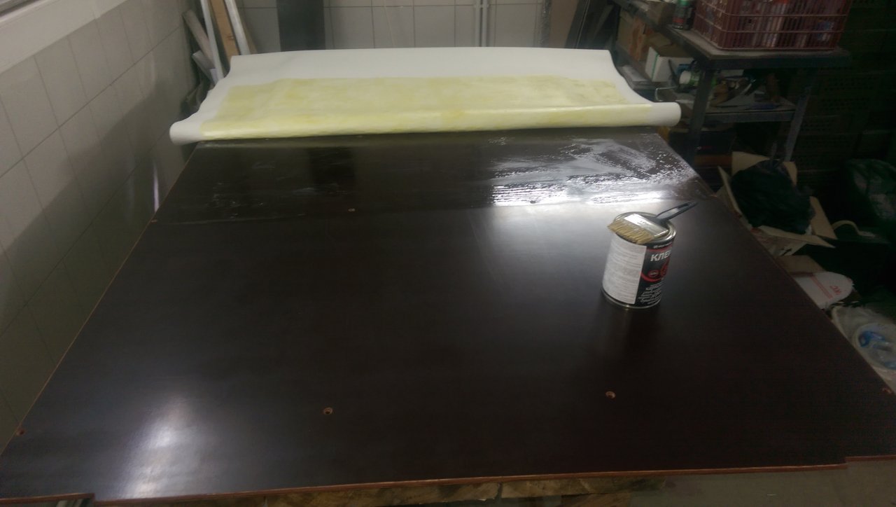

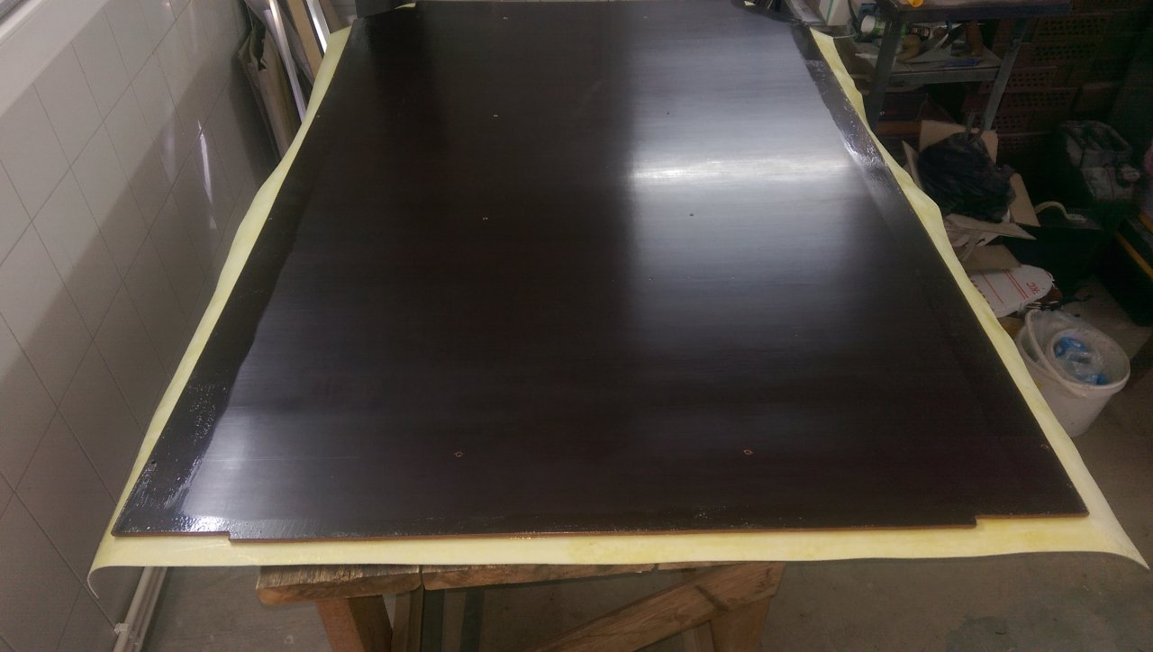

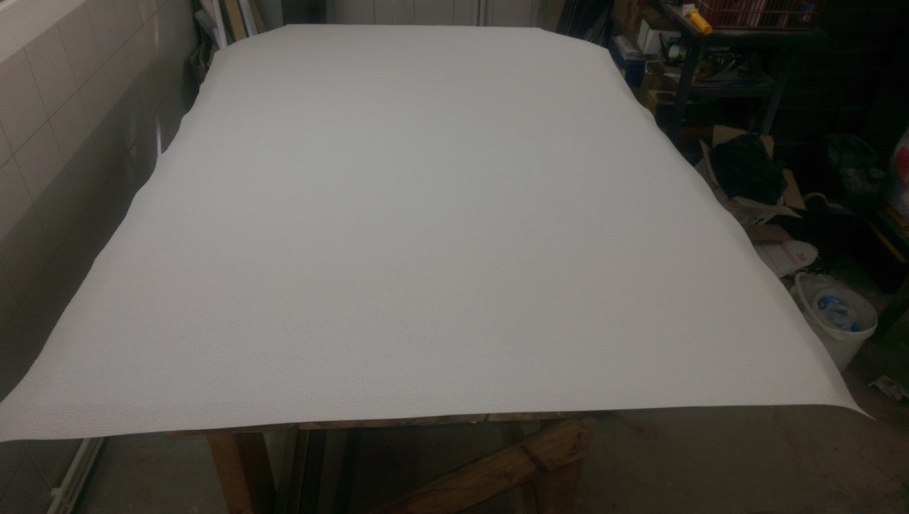

Процесс идет. Обтяжка палубы. Клеил холст за три захода, чтоб не было пузырей и складок. Примерно на треть обеих поверхностей наносил клей, выдерживал время согласно инструкции, потом аккуратно, прижимая листом фанеры, совмещал холст и фанеру.
Кромки будут приклеены завтра с нагревом феном. Это обеспечит натяжку и мгновенную фиксацию После остывания.
Чуть не рассчитал длину холста. Банально не хватило. Брал с запасом, Не рассчитывая на ящики. В итоге на один отворот не хватило пять см. Накрою планкой или уголком, так даже надежнее будет.

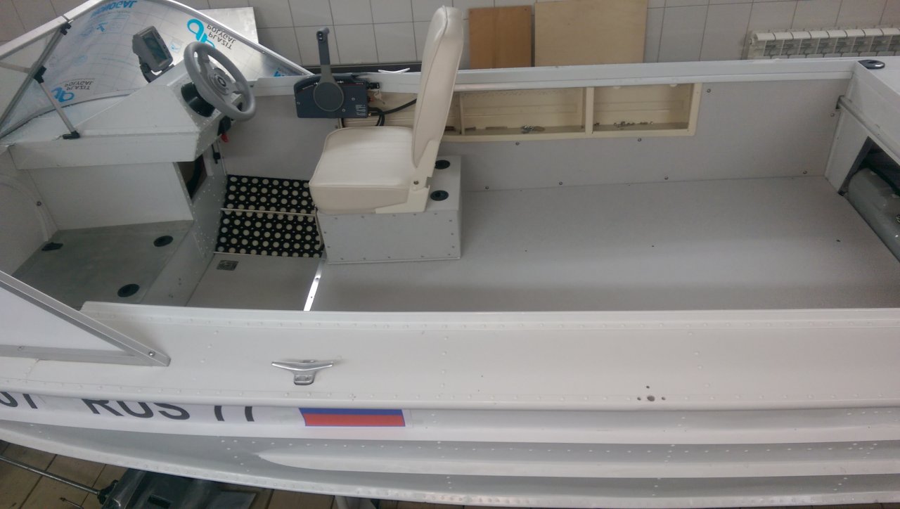

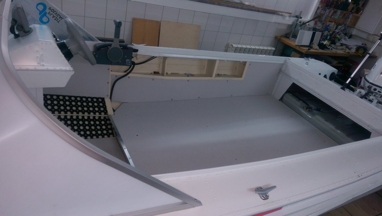

Борь, а для чего лам фанеру в стекло с эпоксидкой закатал?
9 714
6 488
Это не стекло. Это палубный материал. Его на новоделах кое -Где используют и на иномарках.
Вот пример, Да простит меня всем известный МАСТЕР.
Он не скользкий совершенно, в отличии от ламинированной фанеры. Когда собирали, встал на лист мокрым ботинком, чуть на шпагат не сел.
Понял.

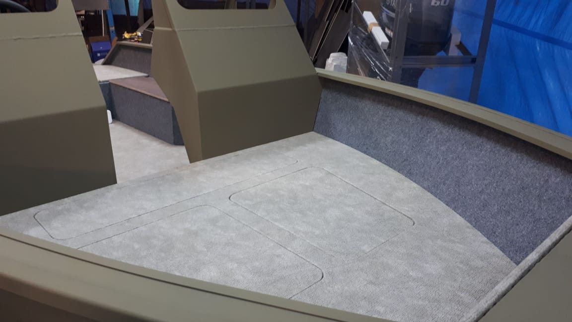

Обтянул последний элемент. Ящики стоят как влитые, хрен сдвинешь.

Лодочка- огонь получается

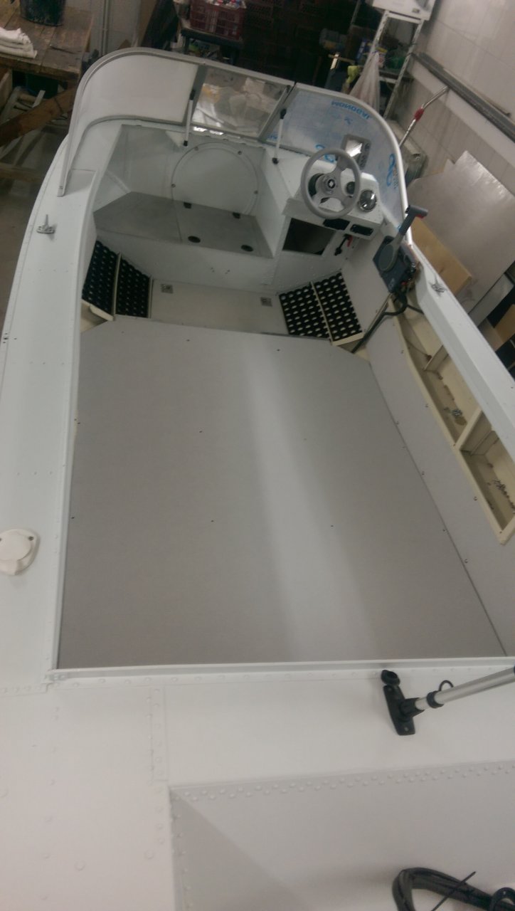

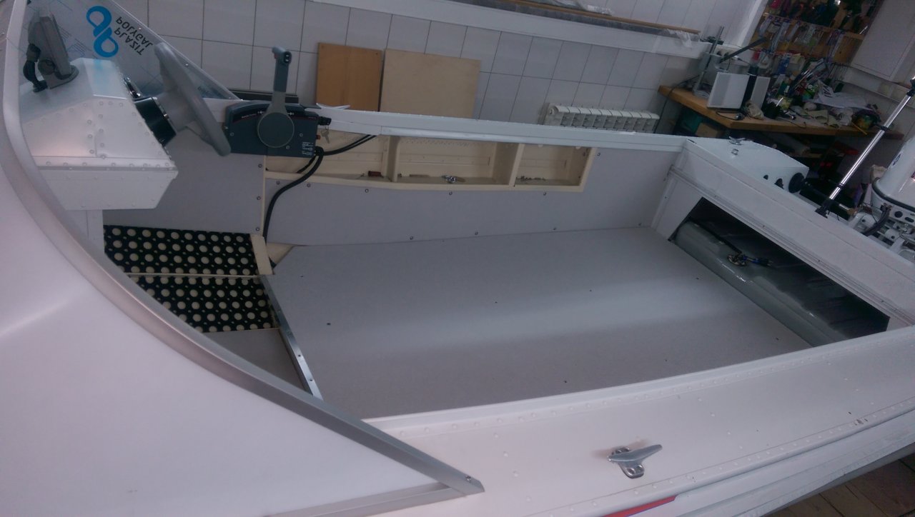

Заработал интернет. Вот то, что не догрузилось ранее.
Палуба стала совсем тихая. Добавится плавучесть и будет ништяк. Единственный недостаток, который пока вижу, - приличный вес этого материала, но чудес не бывает и все относительно.
Если погода будет нормальная, в выходные окрашу редуктор, но сейчас дождь, а завтра снегом пугают. Ставлю задачей установить на майские лодку на телегу и запустить мотор.
