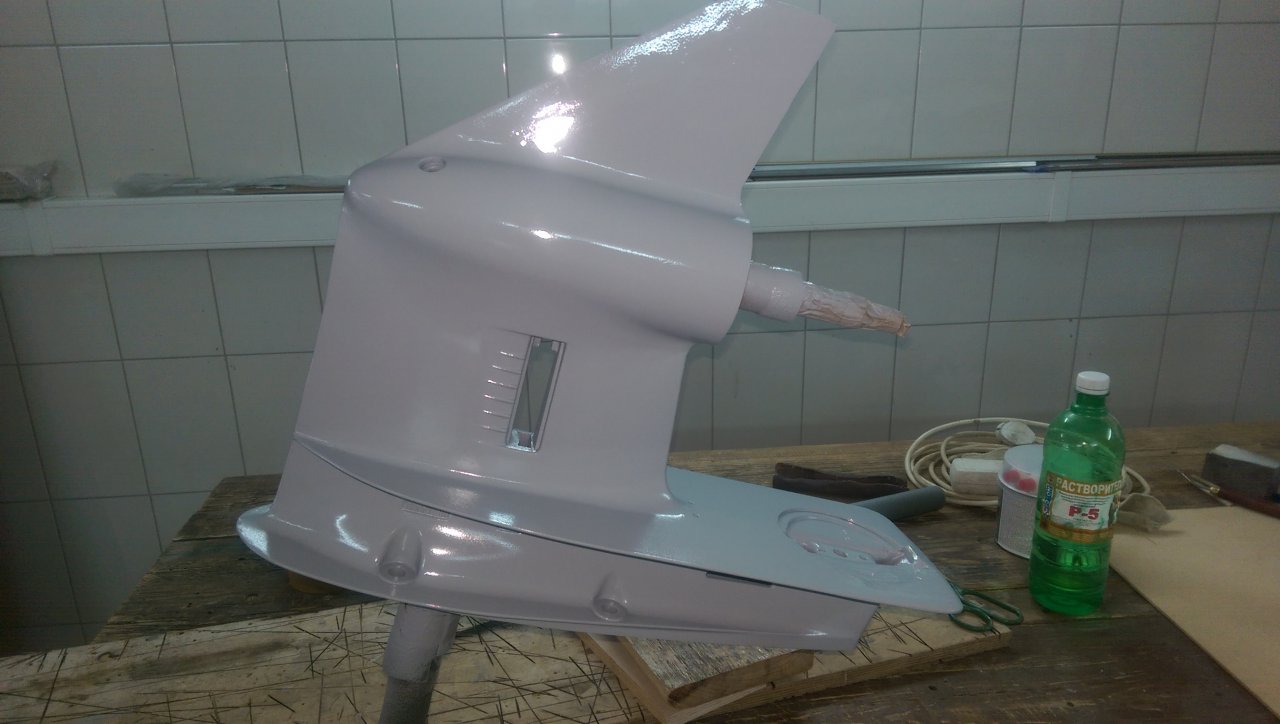

Если погода будет нормальная, в выходные окрашу редуктор, но сейчас дождь, а завтра снегом пугают. Ставлю задачей установить на майские лодку на телегу и запустить мотор.

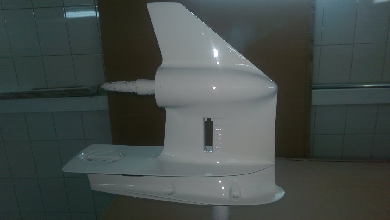

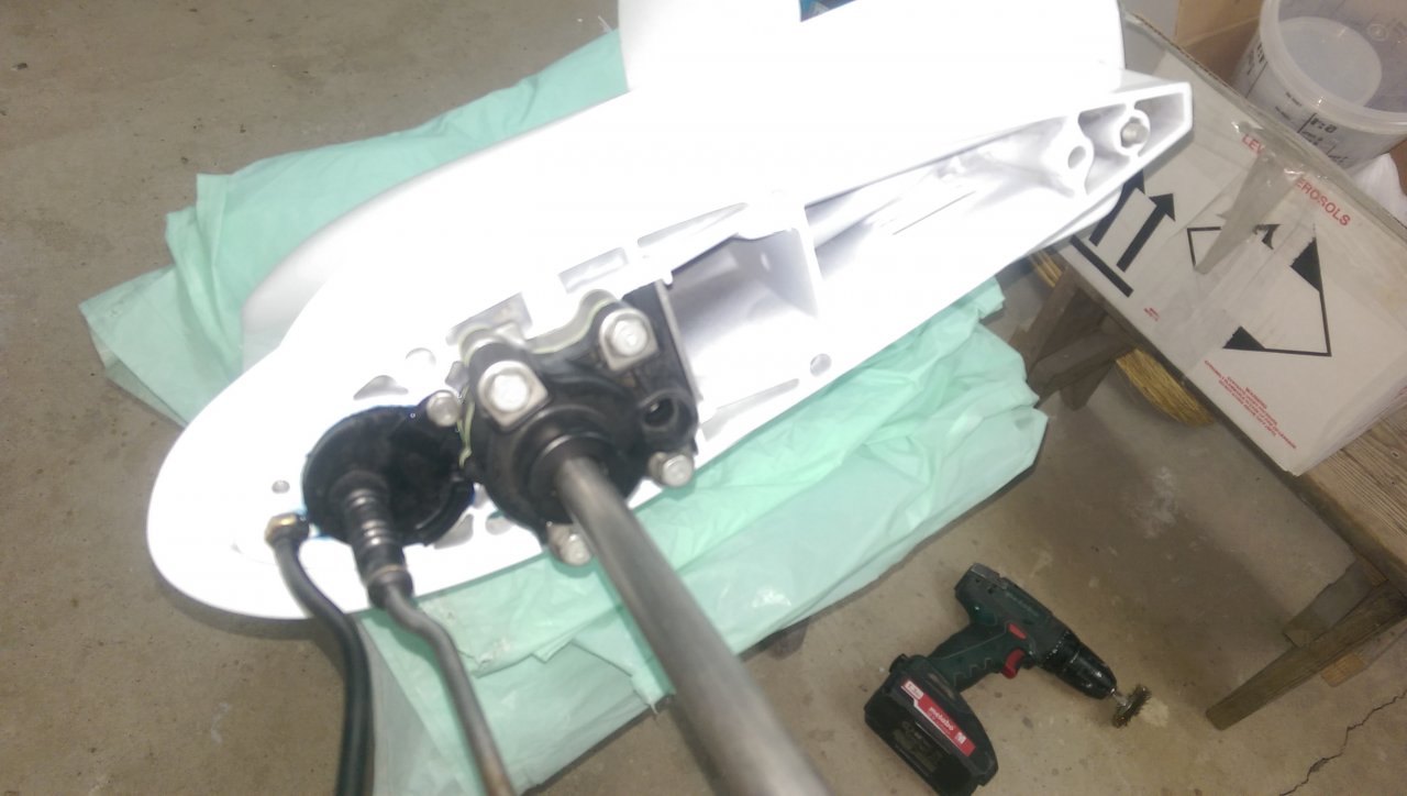

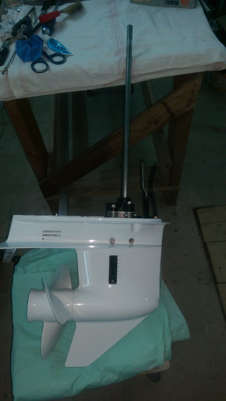

Занялся с редуктором. Не быстро, дай бог завтра облить. Сегодня снег идет.
9 744
6 511
Редуктор облил. На последней детали напускал подтеков - обидно! К слову сказать его красить сложнее всего. Сплошные ребра и изгибы.
Высохнет, может уберу аккуратно и краски больше нет.

Да ладно, всё будет "пучком".:good:

Не грусти!!! Под водой не видно.
Как говорил Дон Карлеоне - "Ты будешь знать, я буду знать, а это оскорбительно". Высушу, может и уберу. А может и забью.

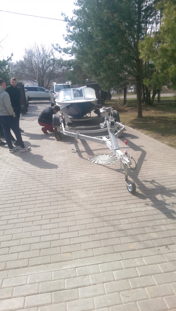

Дождь мешает.(с-ка) Завтра попробуем если дождя не будет и новая пойдёт на воду.Опустили мотор на пару см. На скорости 45 км /ч. при оборотах 3800 нос прилипает.Его бы поднять тримом,а винт завоздушивается.

Утречком поработал зачуток.
26 920
2 047
2 113
Отлично получается Борис! Мотор красавец :good:
За потёки особо не заморачивайся, выправятся, хорошо, нет, та и фих с ним.
Табун в 40 лошадок начинает постукивать копытами в стойле - воли, дайте воли.....:cool:
9 744
6 511
Не заморачиваюсь. Пацан сказал - пацан сделал. Короче, они убраны.

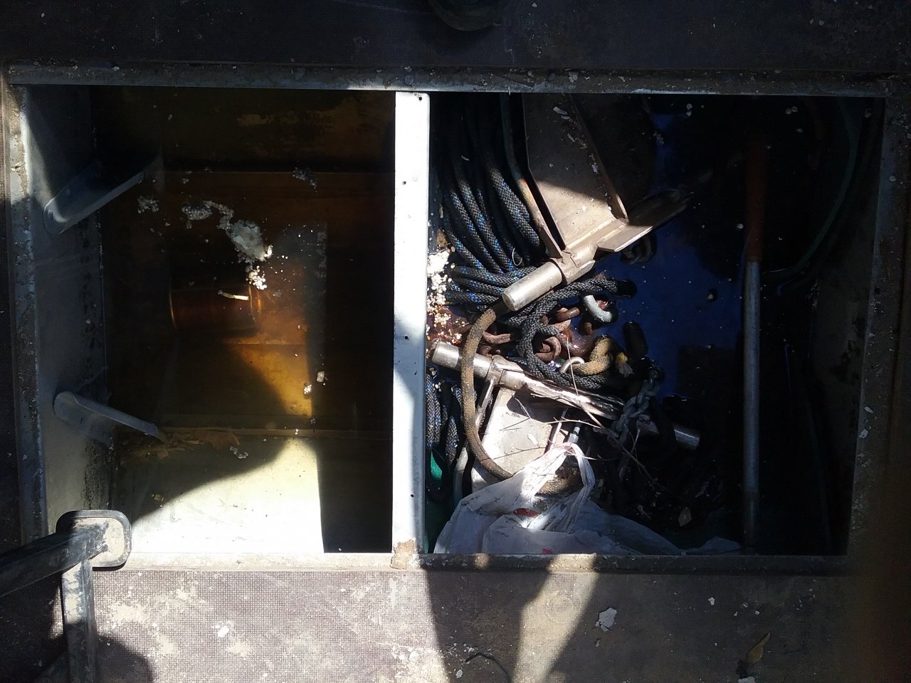

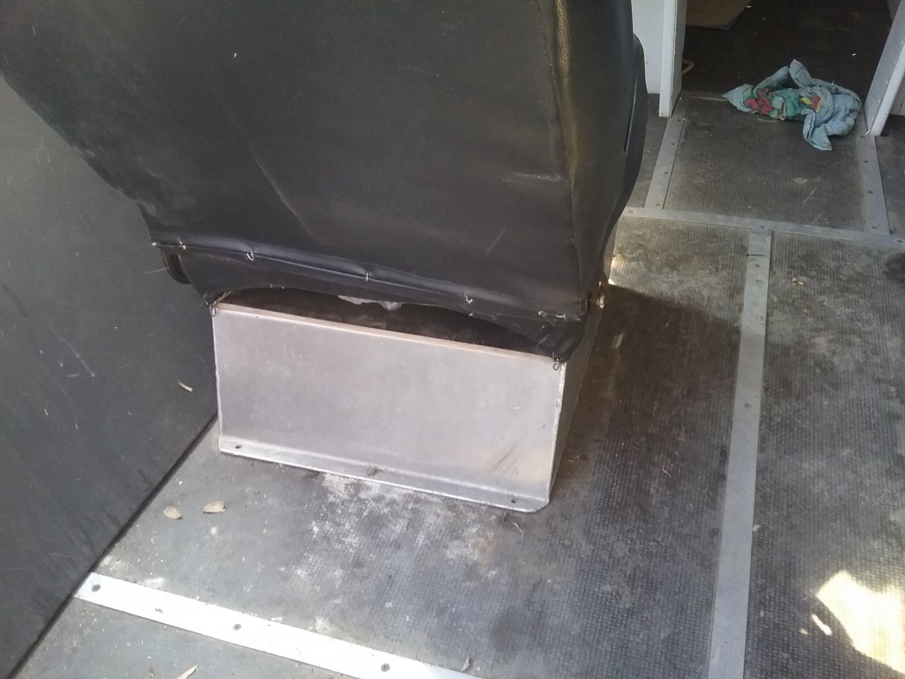

Вот погребок в цельных сланях, как обещал.
Oleg_samara
18.01.2017
2 892
2 474

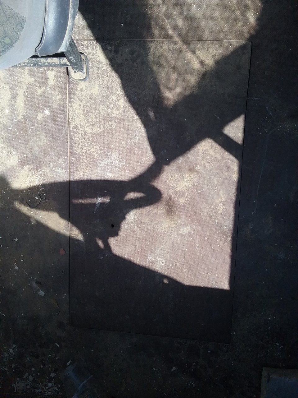

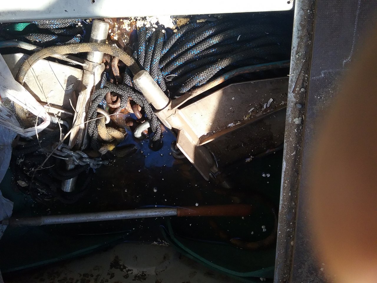

Открыл погребок после зимовки .

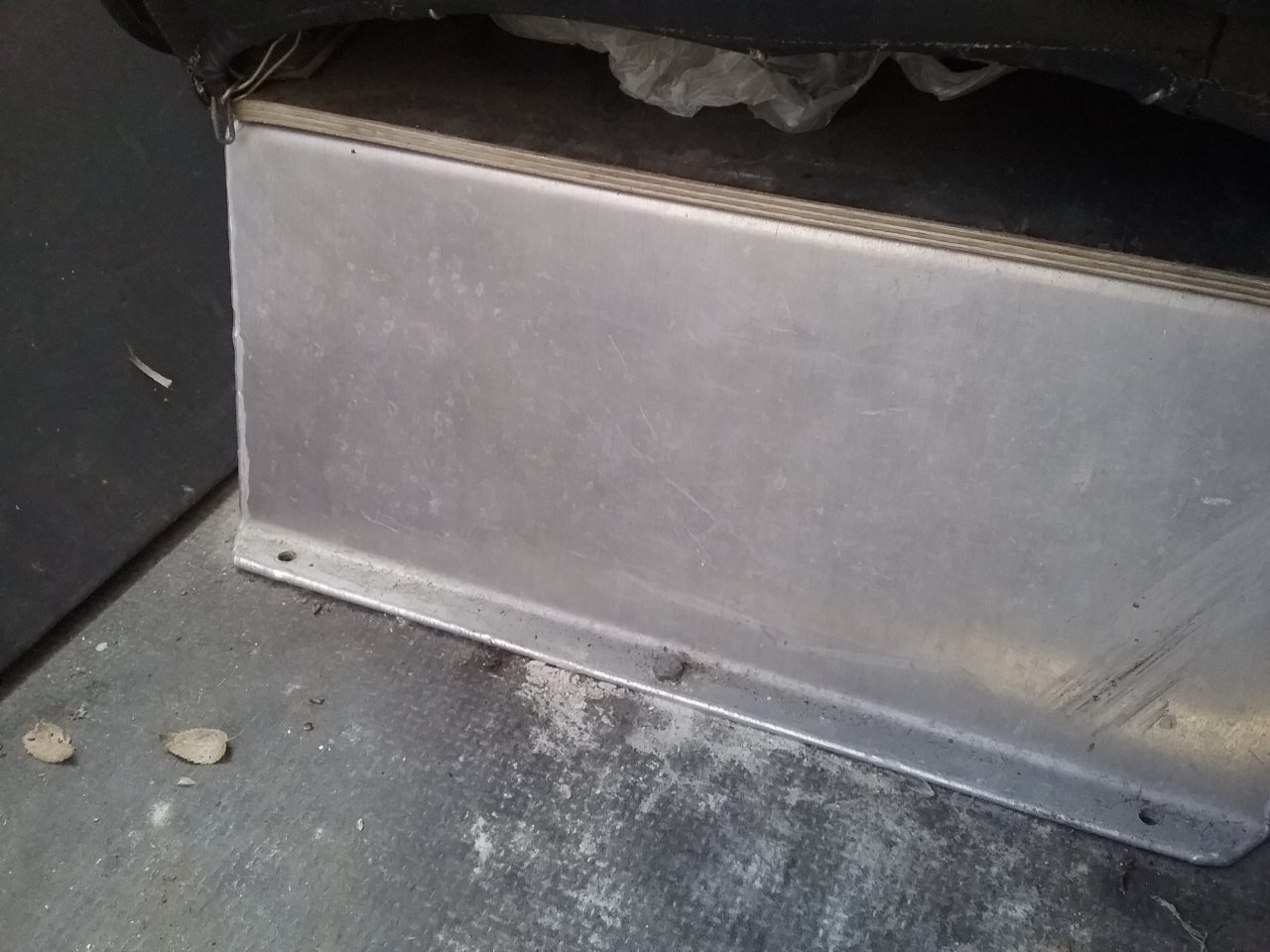

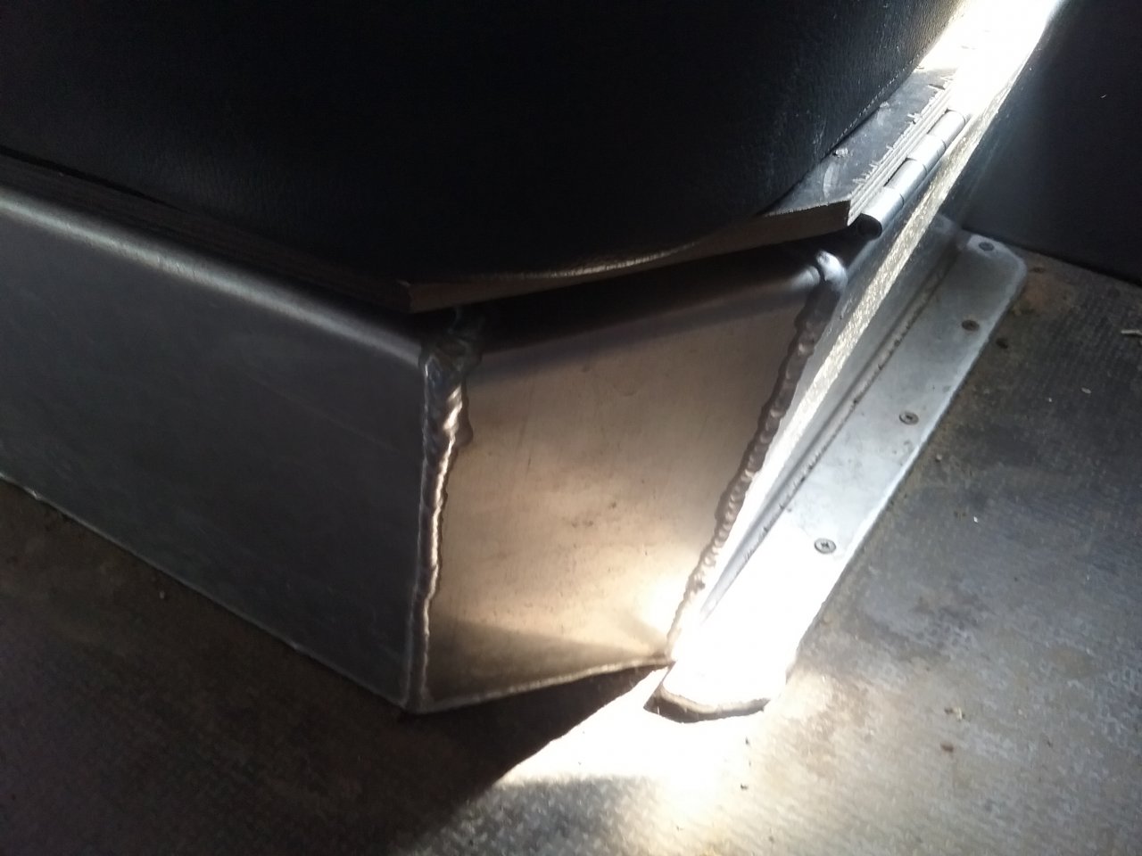

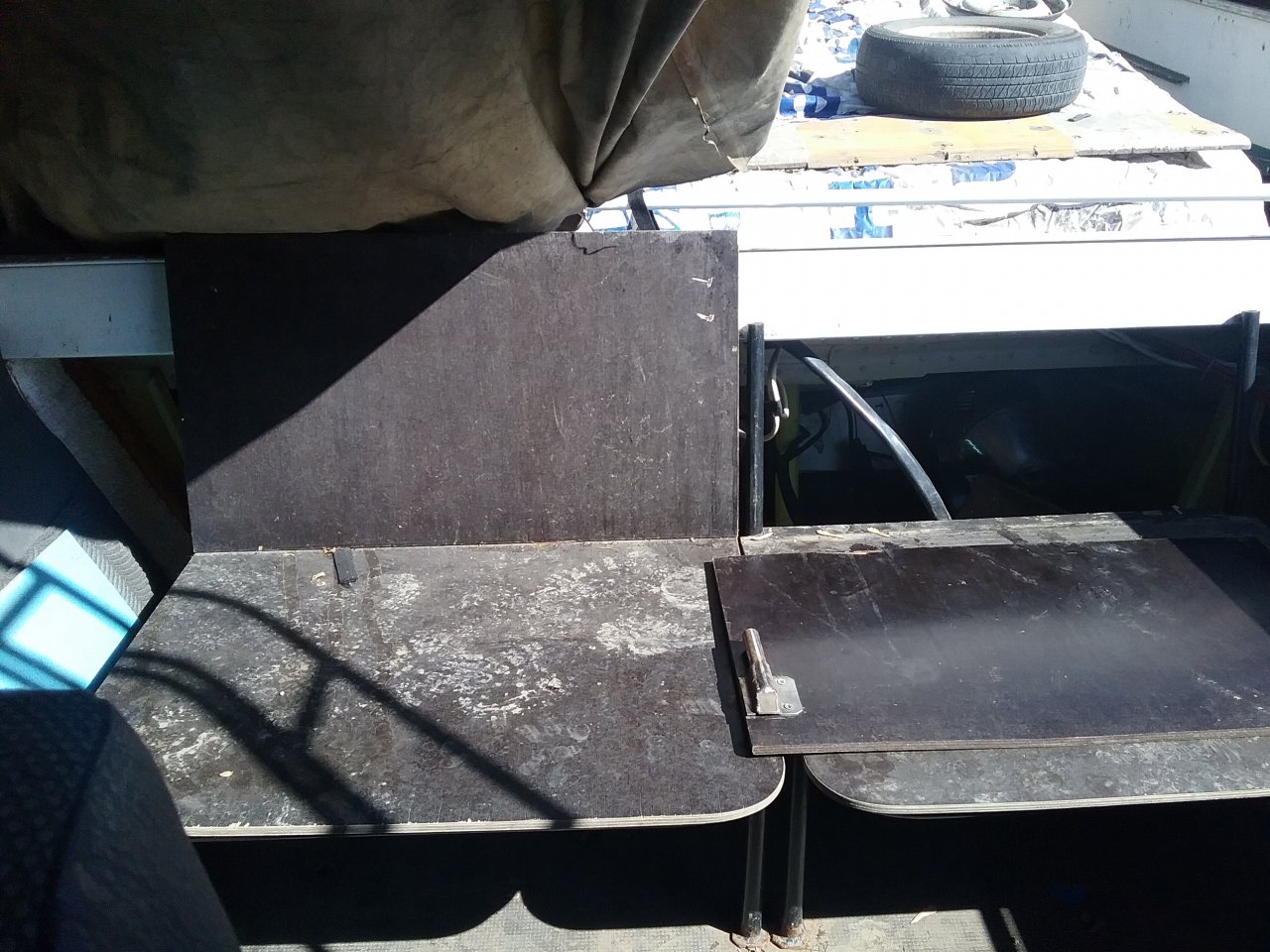

Съемные рундучки под креслами от Оки .

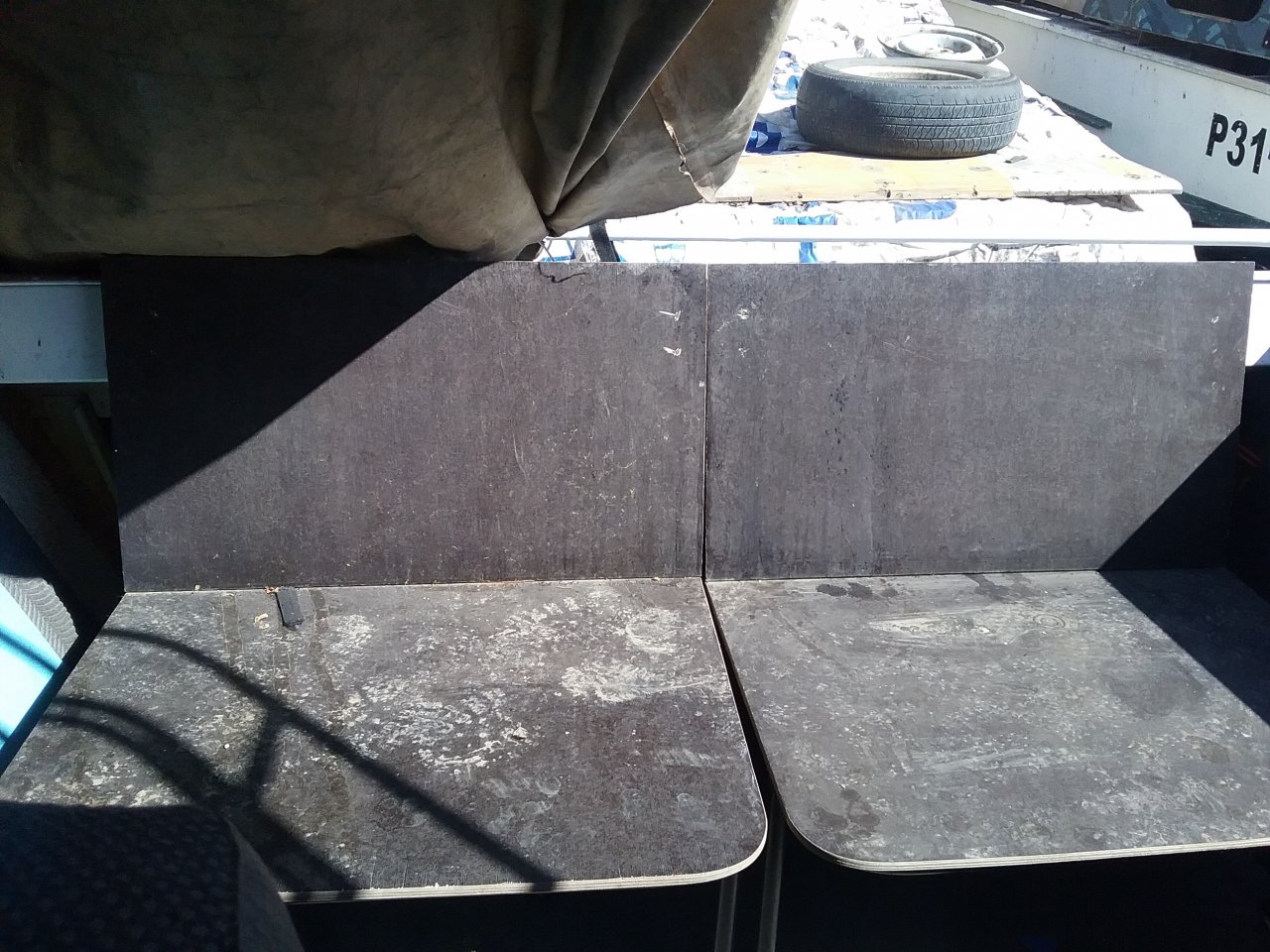

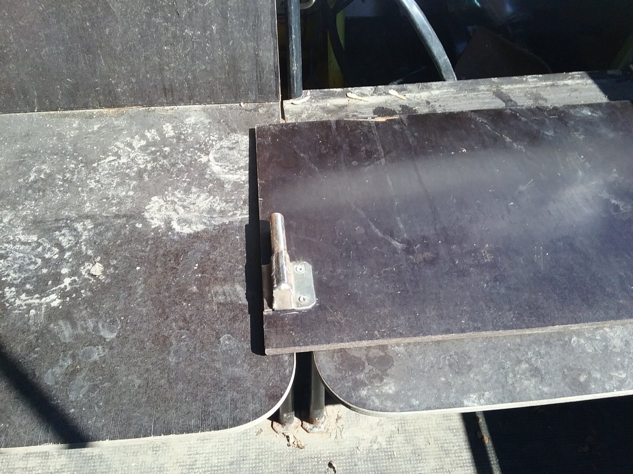

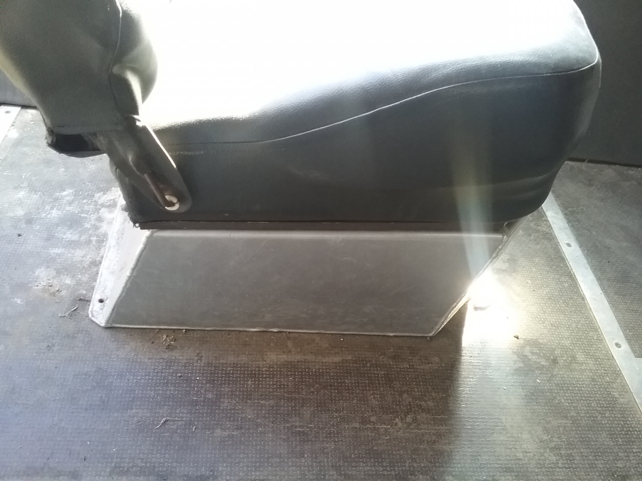

Задний съемный диванчик из двух половинок , без мягких подушек

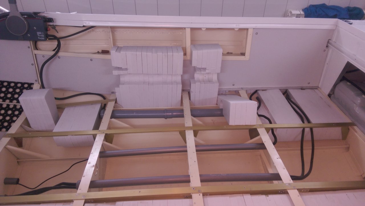

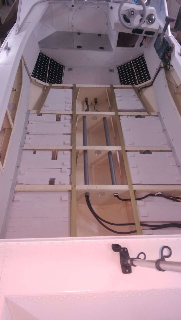

Закончил блоки плавучести под палубой. Они легкосъемные. Сюда и в борта ушла пачка пенополистирола. Еще нос и корма. Нужный объем наберу легко.
2 113
Борис, в пачке емнип 0,03 куба или ...?

Интрига!
Борис здравствуй. Куски между собой скреплены, и чем?
