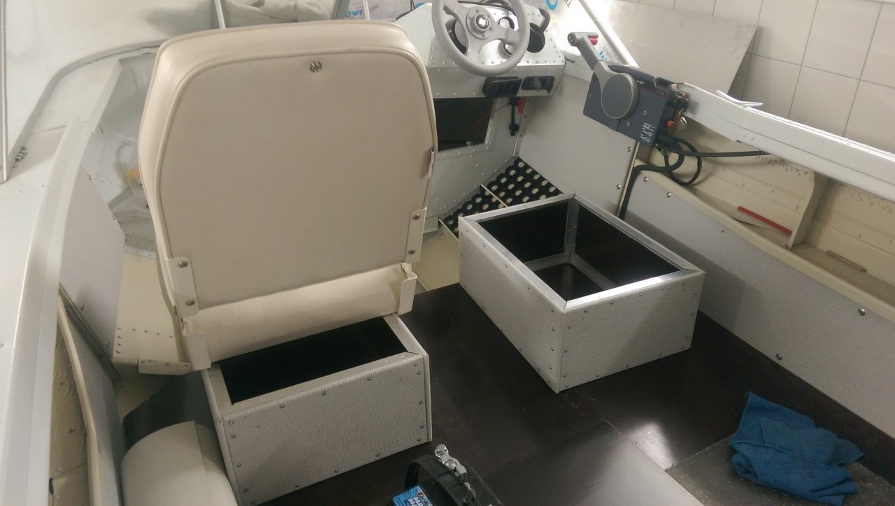

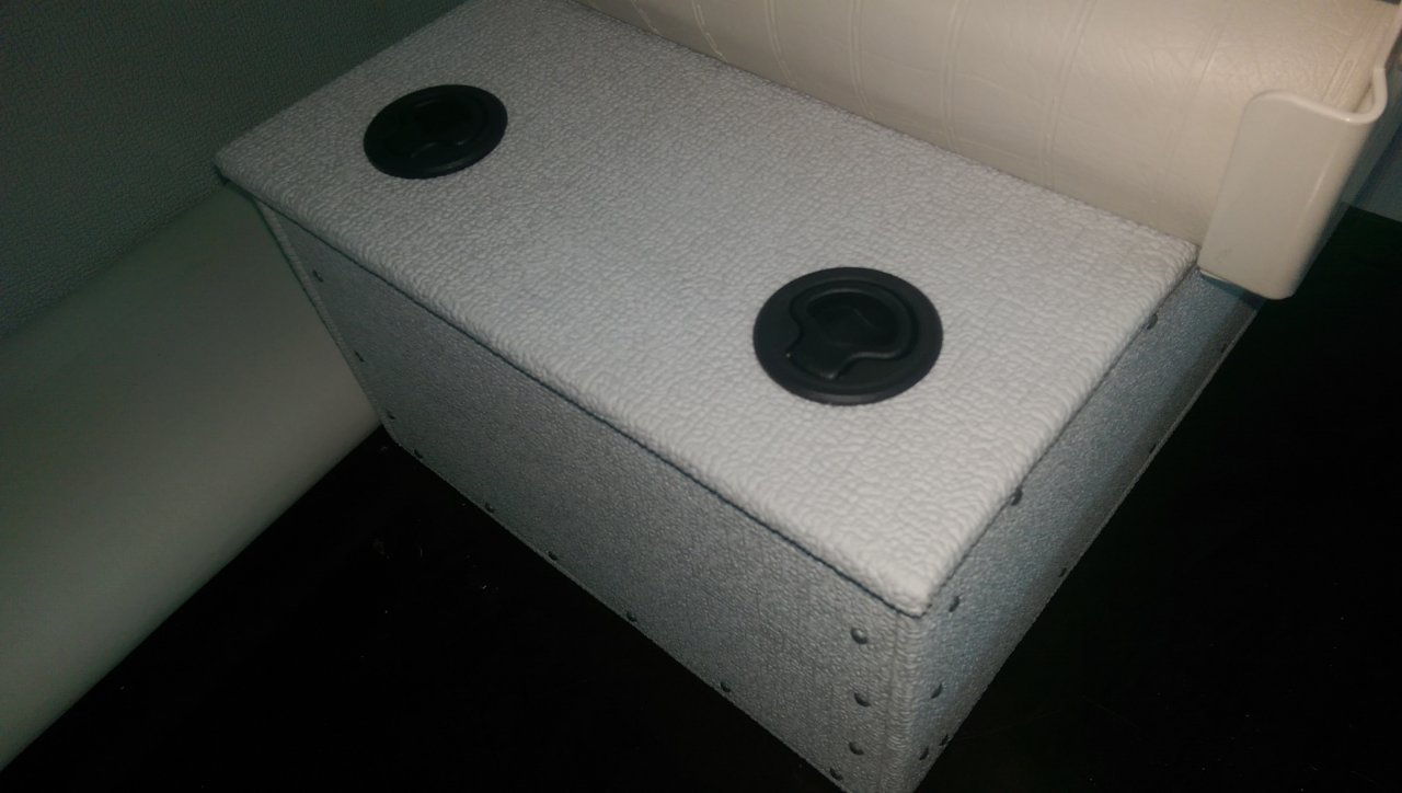

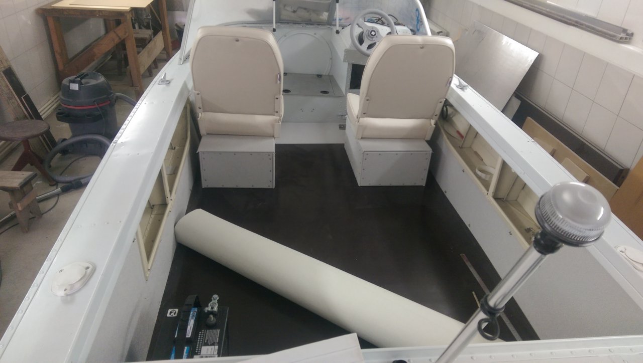

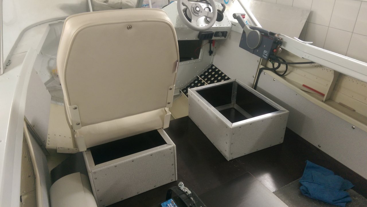

Для тех кого интересуют боксы - их много, качество пластика разнится. Якобы американские заметно лучше китайских клонов. Разница в цене несколько сотен рублей. Их три основныхтипоразмера. Мне нужен был средний и почему-то он как раз и стоил дешевле большого и малого. В принципе эту штуку можно изготовить из пары канистр от стоительной химии, но мне нужно было впихнуть невпихуемое в носовой рундук.
Есть китайские боксы со встроенным выключателем массы и клеммным набором, но стоят уже свыше 4 тыс. Сын видел, сказал отстой.
Сегодня на помойке подобрал шикарный пластиковый бокс из-под красной икры литров на 25-30, с крышкой. Таких бы еще пару штук и получилось бы шикарное функциональное основание для заднего дивана. Никогда таких не видел, очень крепкие.

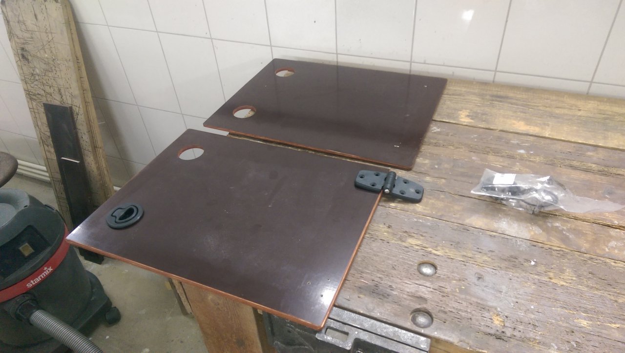

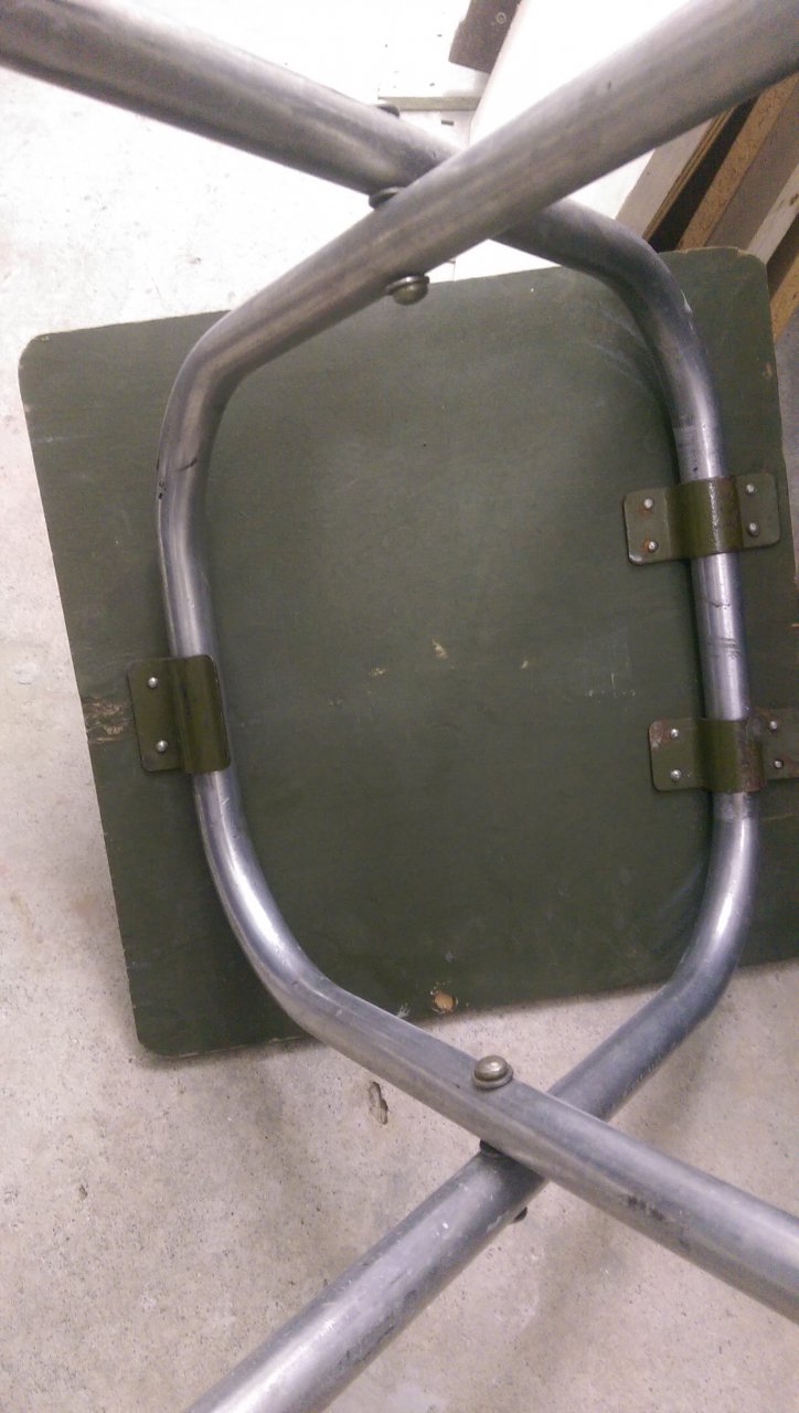

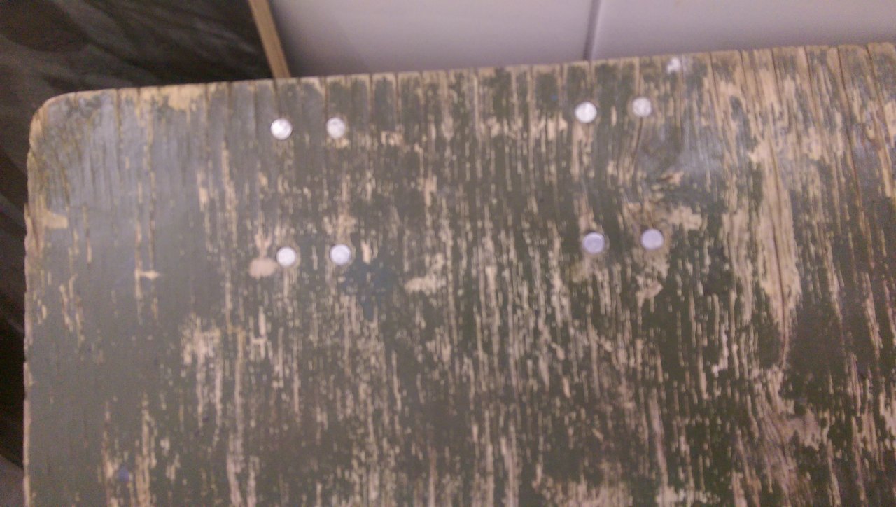

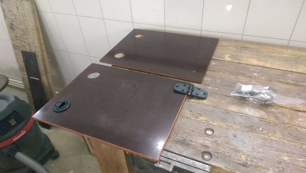

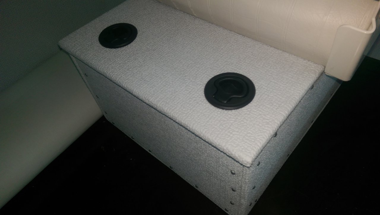

Пошел гламур, а посему все долго - прирезка, подгонка, обработка торцов фанеры, обтяжка и сбока.

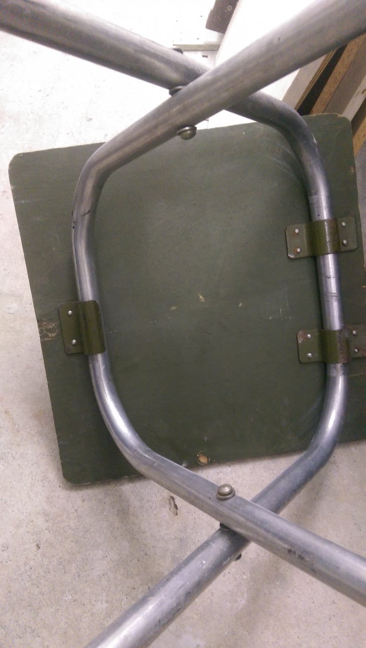

Фанера прекрасно клепается! Подсмотрел здесь! Табуреточка еще советская!

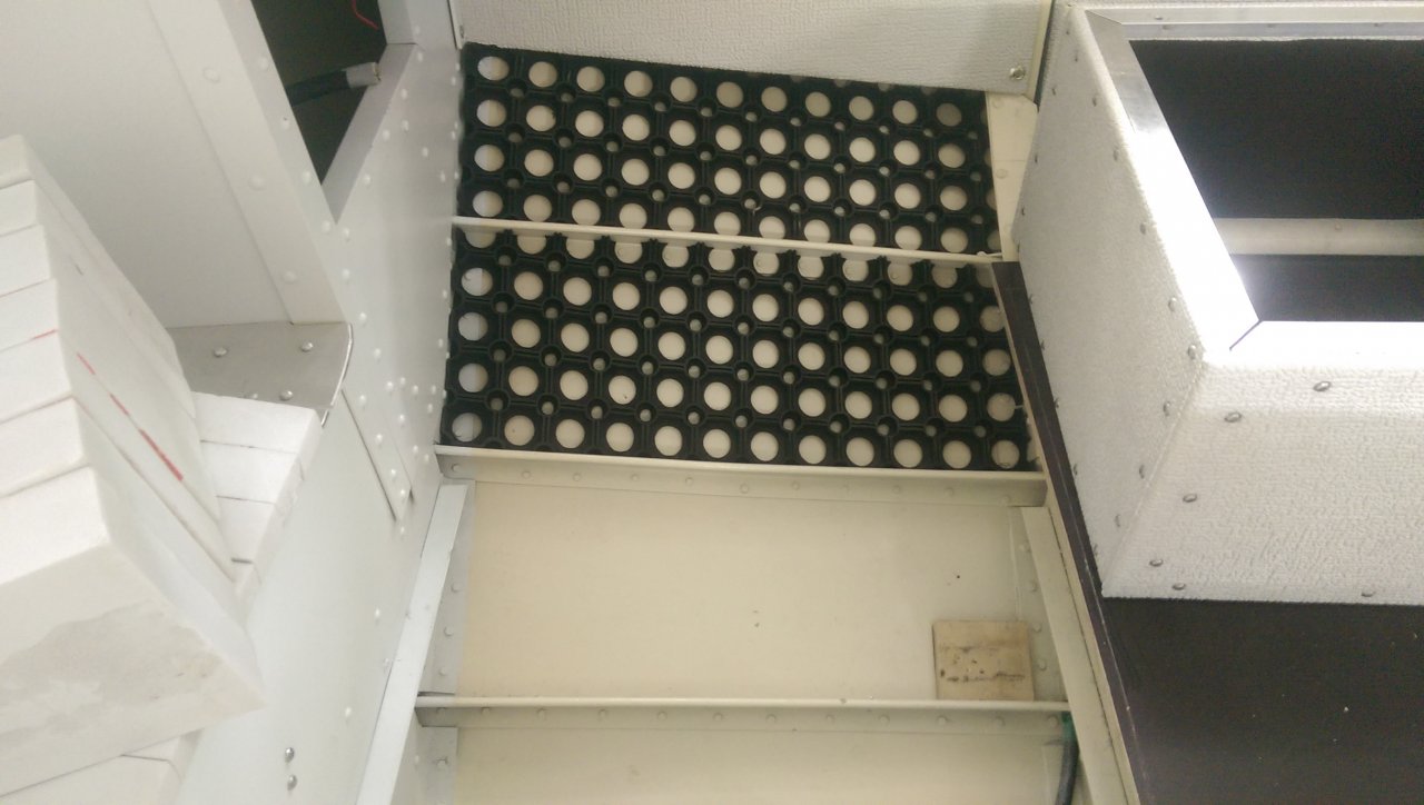

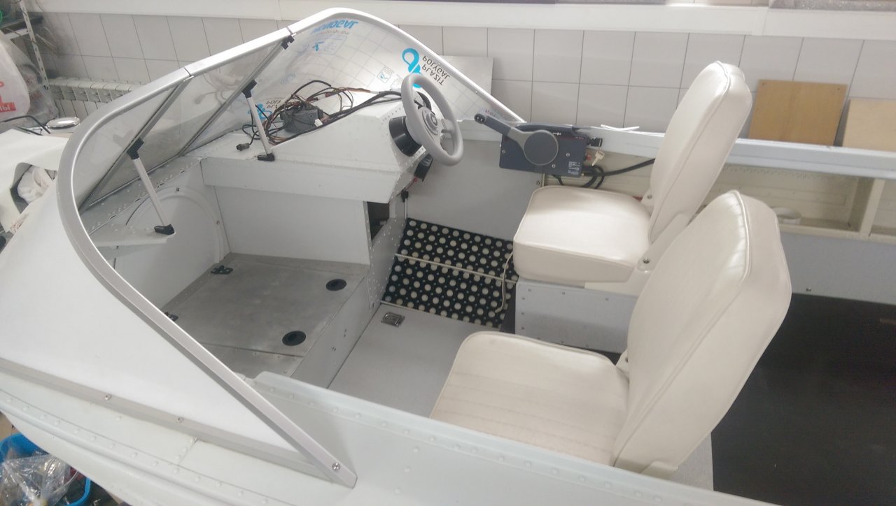

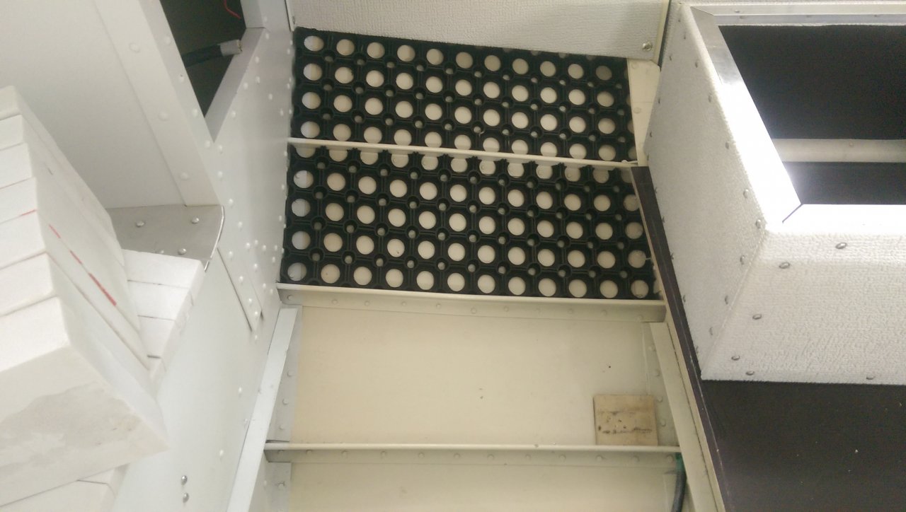

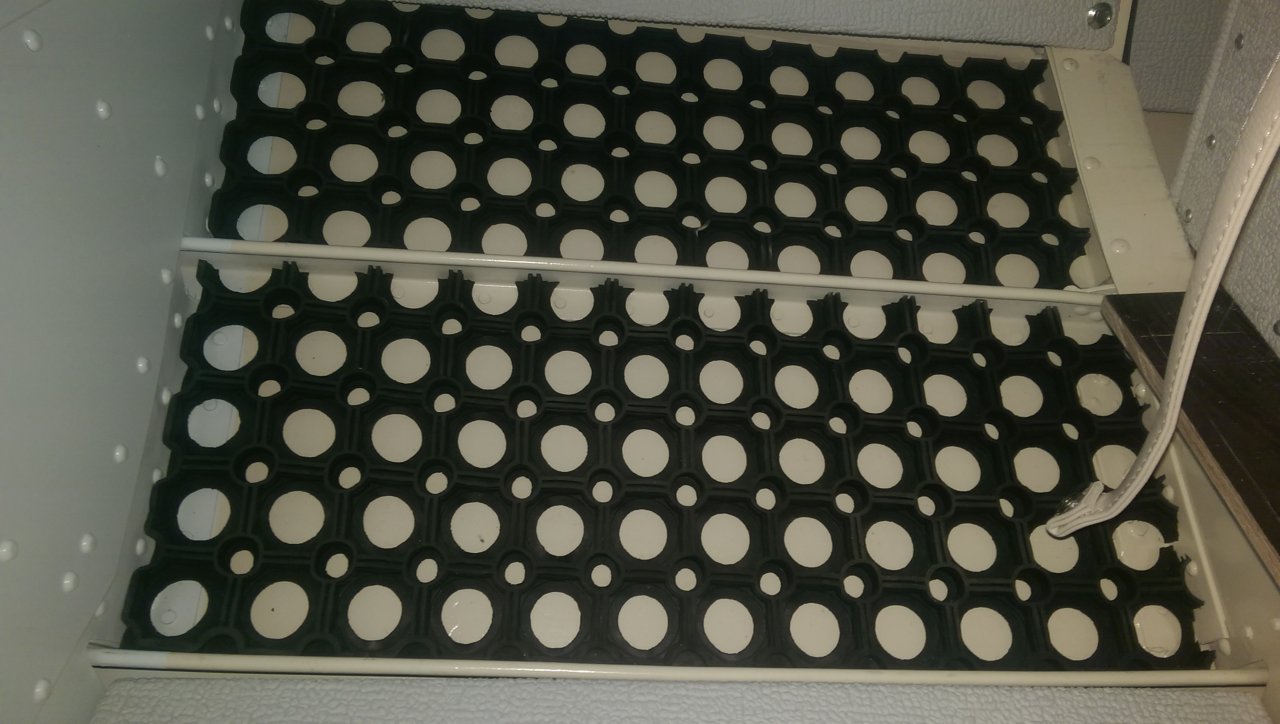

Ой хорошо всё получается. Эти коврики резиновые(дырявые) в ногах будут лежать? И ещё: рундуки специально такие большие, не по размеру сидух?
9 745
6 513
Да и да. Коврик стоит 130 р. В Леруа. Нужно два или один большой за 250. Дальше нож и фантазия. Снимается и ставится элементарно. Не понравится - выкину.
Про рундуки позже. Клей сохнет.
9 745
6 513

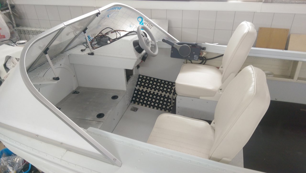

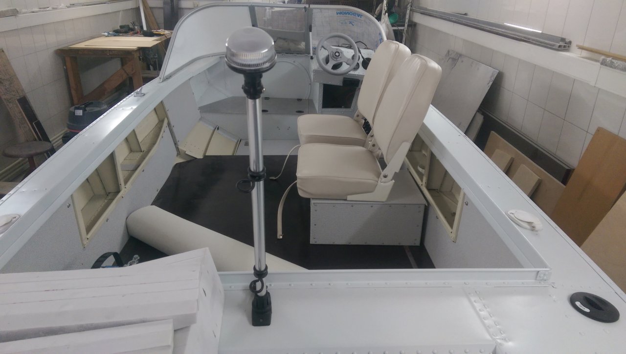

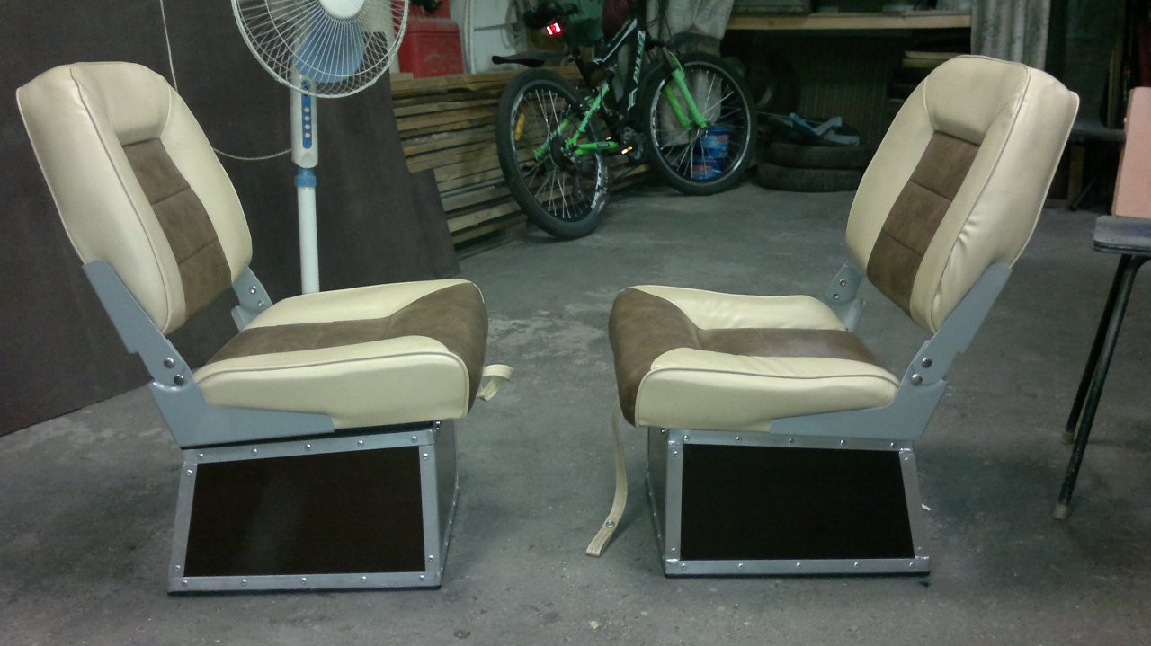

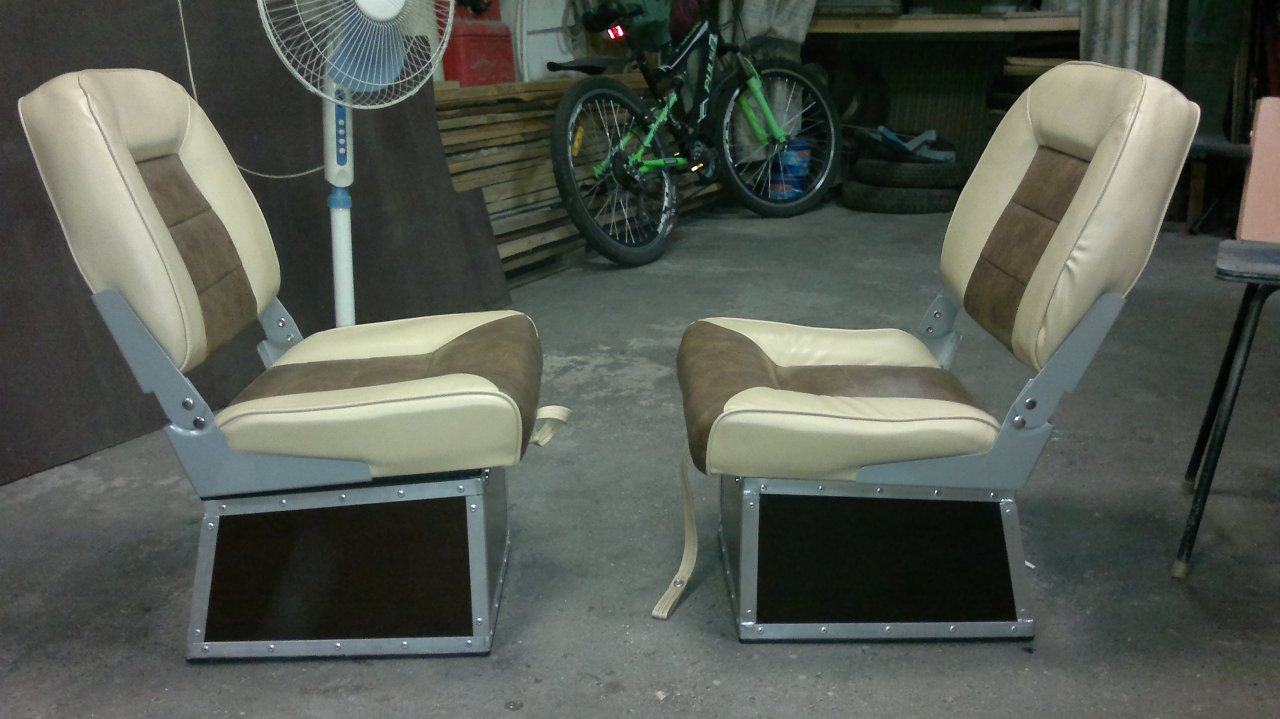

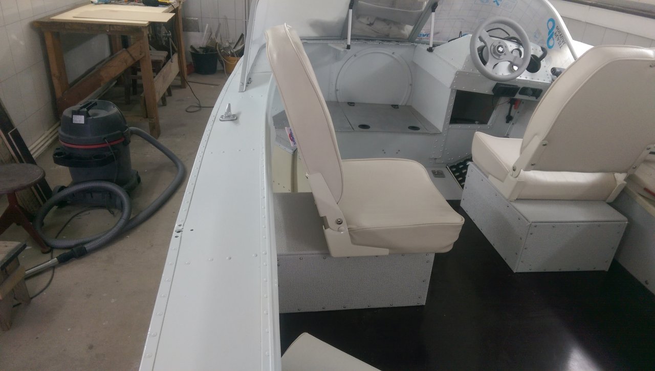

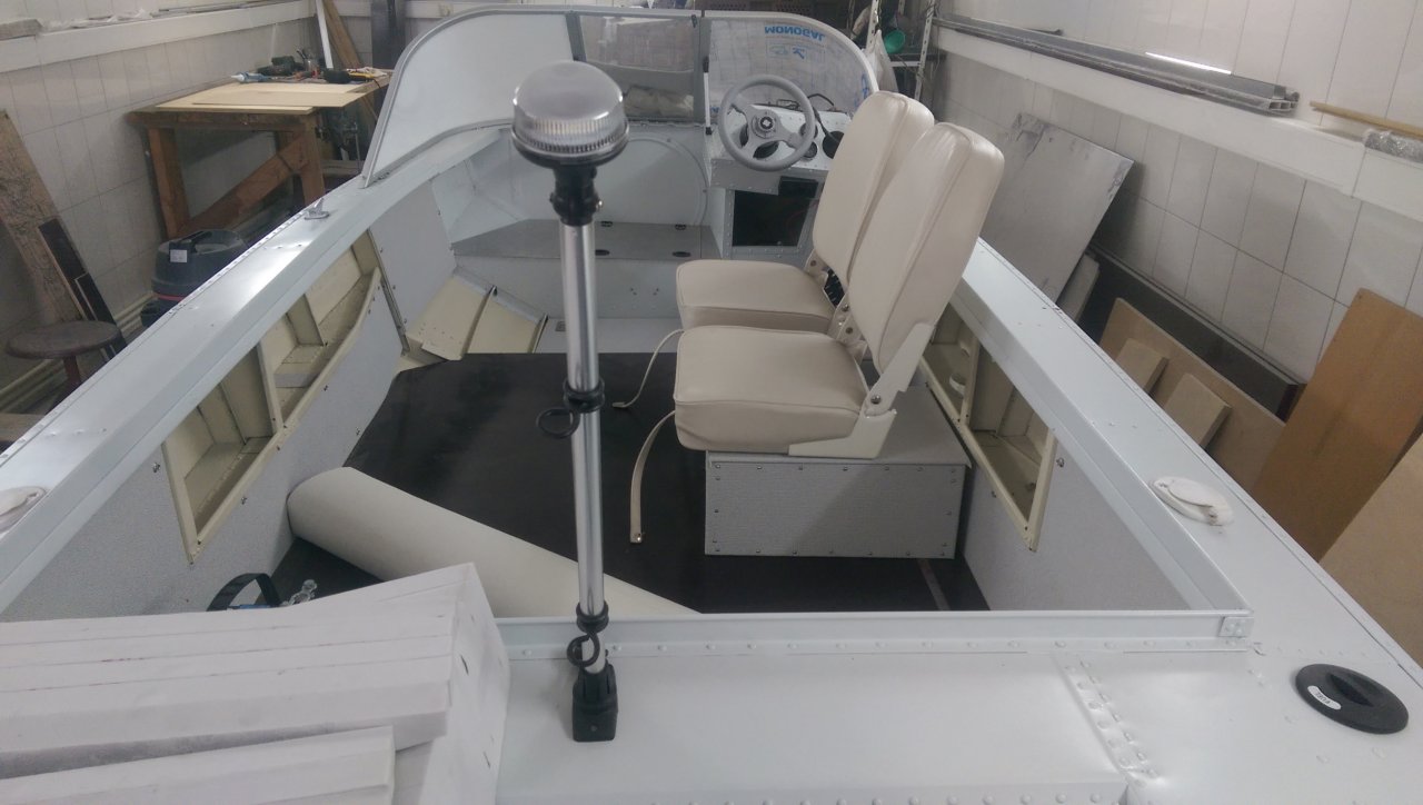

Если коротко, то конструкция с квадратным в основании ящиком получается неустойчивая, но если увеличить ящик в длину на какие-то 5 см, картина кардинально меняется. Вспомните послевоенные советские стулья и табуретки! Про новодел не говорим.
Я основание увеличил до перпендикуляра с края спинки до палубы. Передняя часть кресла будет свисать над ящиком, боковины также уже подушки, чтоб не мешали под ногами в проходе. Второй аргумент в пользу вытянутого основания - Оно является упором в борт, чтоб не портить обшивку кресла.
Кубический ящик заметно приятнее глазу, Чем вытянутый, но последний удобнее и безопаснее.

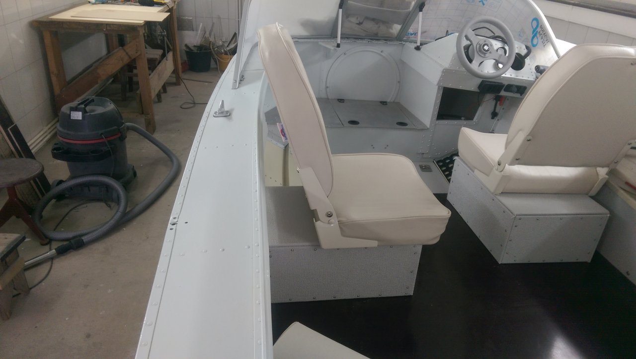

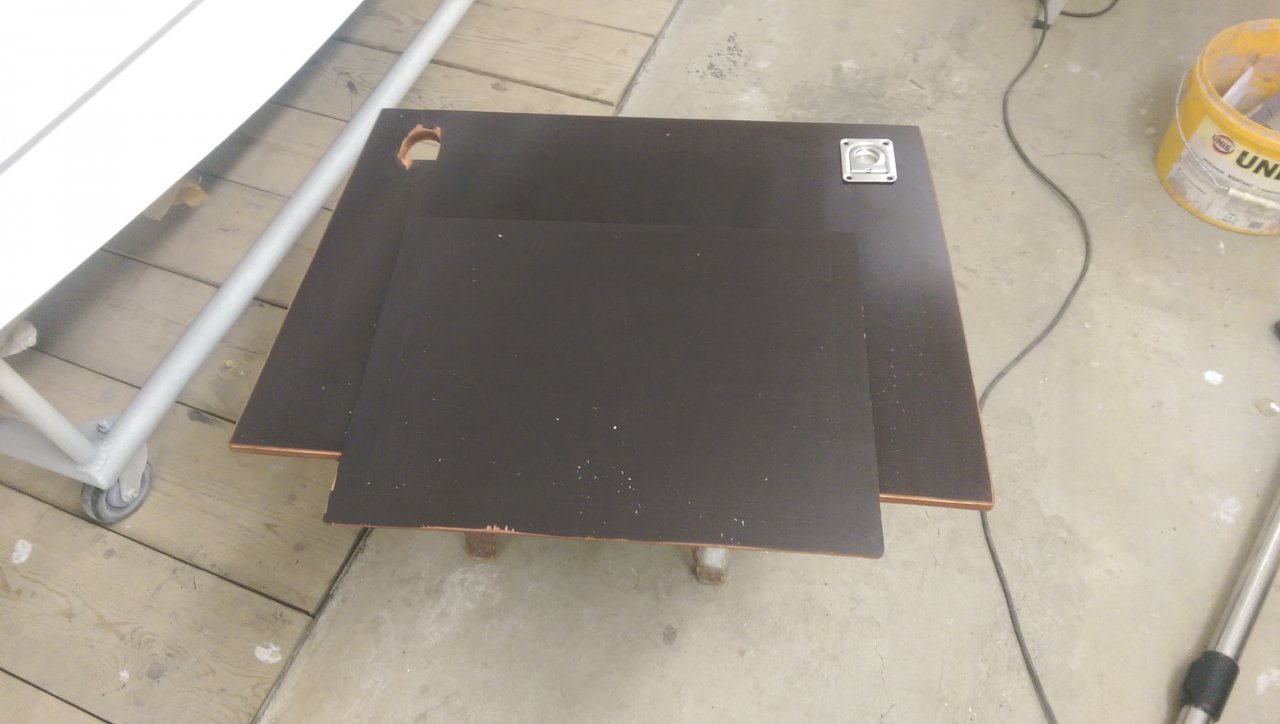

Как-то так все будет выглядеть. Все грубыми масками. Крышки не обтянуты пока - клей закончился. Это днища предков. Пробовал три разных клея - 88 рулит и самый дешевый - банка 350 р. Покупал в Леруа.
С ракурса, где кресла боком, видно, что спинкой оно ни при каких раскладах не касается борта. Между креслами и крышками рундуков будут дистанционные проставки, иначе дермонтин порвется.

Блин, что то кажется мне что останутся следы(протектора) от тех резиновых ковриков на красивом полу.:?
9 745
6 513
Коврик только там, Где ничего другого не положишь - между жесткостью по днищу прям под ногами.
9 745
6 513
3 157
1 311
Если ногами топтать, то наверное точно останется след от резины. Ты же правильно сказал: не понравится-выкину.
9 745
6 513
У меня есть неполный комплект родных ковриков от Паджерика Спорта. Эти точно не красятся и резина классная. Из них могу сделать - время покажет.
Борь я заднюю стенку ящика наклонной делаю , визуально смотрятся симпатичнее , а устойчивость сохраняется , снег сойдет , шубки с лодок снимим - сфоткаю .
Днеприк красавой становится.

Олег, я шел к этому. Так действительно аккуратнее. Сделал даже некий шаблон, но голова сказала - делай параллелепипед. Скос сильно жрет объем ящика.

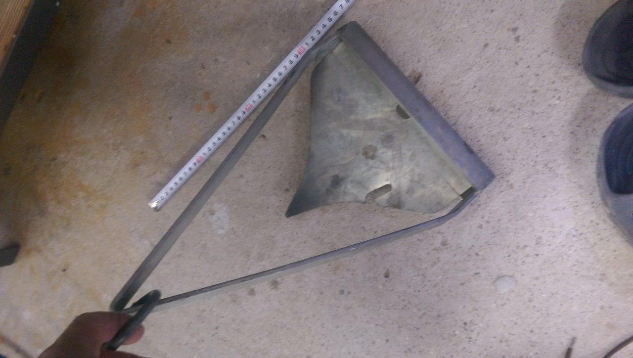

Володя Докер развеял эти сомнения. Мы с ним данный вопрос обсудили. В получившийся рундук прекрасно влезет запасной якорь-плуг, топор, пила и др. Есть у меня такой от ПВХ. Очень компактный, легкий , зацепистый и незацепляйка к томуже. Думаю Днепра он держать должен, Хотя маловат конечно.
Следы от резины 100% появятся, краска "впитывает" резину, что то бы другое туда приспособить или смирится со следами от резины.

Да и хрен с ней. Там все равно грязь будет в отверстиях скапливаться - придется убирать. Без этого никак. Это не море с песочком, это наши родные ил и глина. Отчасти поэтому и применил такой коврик. Время покажет.

Глянул сейчас фото с компа - у меня спинки на креслах повыше будут, так что площадка должна быть больше. Иначе они просто откидываются назад вместе с ящиком, когда откидываешься на спинку. Шаблончик это показал, так что имейте ввиду на будущее.
Сейчас вспомнил об этом нюансе. Когда ездил выбирать сидушки, взял эти, т.к. они оказались самыми удобными именно из-за высоты спинки. Отсюда в свое время появился цвет беж в лодке, т.к. других расцветок у данной модели не было, а эти были единственные с высокой спинкой.
В выходные был в пяти магазинах - нет похожих нигде, все как с Володиной фото. С ассортиментом тоже не очень стало. Продавцы говорят, что покупательская способность здорово упала у населения, хотя народ просыпается от зимней спячки и покупатели присутсвуют.
В инете тоже не нашел, но я и не заморачивался.

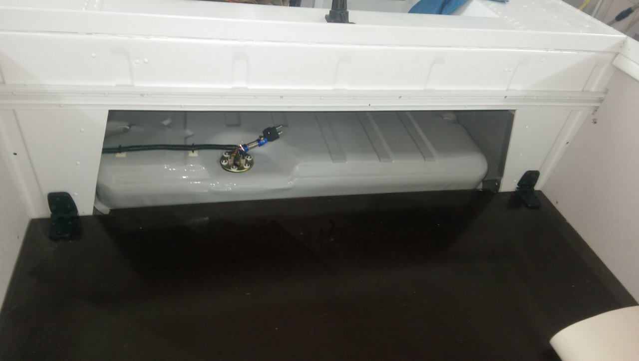

Пришла мысль - сделать всю палубу откидной - закрепить ее на петли к переборке подмоторного отсека, и на палубные замки к жесткости в 4-6 местах. Можно быстро в одно лицо поднять ее и просушить или очистить пространство под сланями.
Смущает перспектива коробления фанеры от влаги и возможное гуляние палубы, т.к. жестких точек крепления не будет.
Выношу на обсуждение.

Вся палуба метра три в длину? Сделать из 2 частей, для надёжности и подстраховки от коробления фанеры окантовка из П-образного профиля (одному можно будет и поднять, и убраться под сланями, и просушить днище). Сзади петли, по центру типа защёлок (сиденья+пассажиры придавят, думаю, прыгать на волне такая палуба не будет)

Палуба уже вырезана из единого листа. Могу с ней сделать что угодно, но место сопряжения люков и частей палубы - потенциальный спотыкач и место нежелательной деформации. Нужно будет морочиться с усилением, окантовками и опорой крышек люков. Тут вытащил рундуки, поднял один лист вертикально, упер его в весло и абсолютно все доступно. Привлекает именно этот аргумент.
