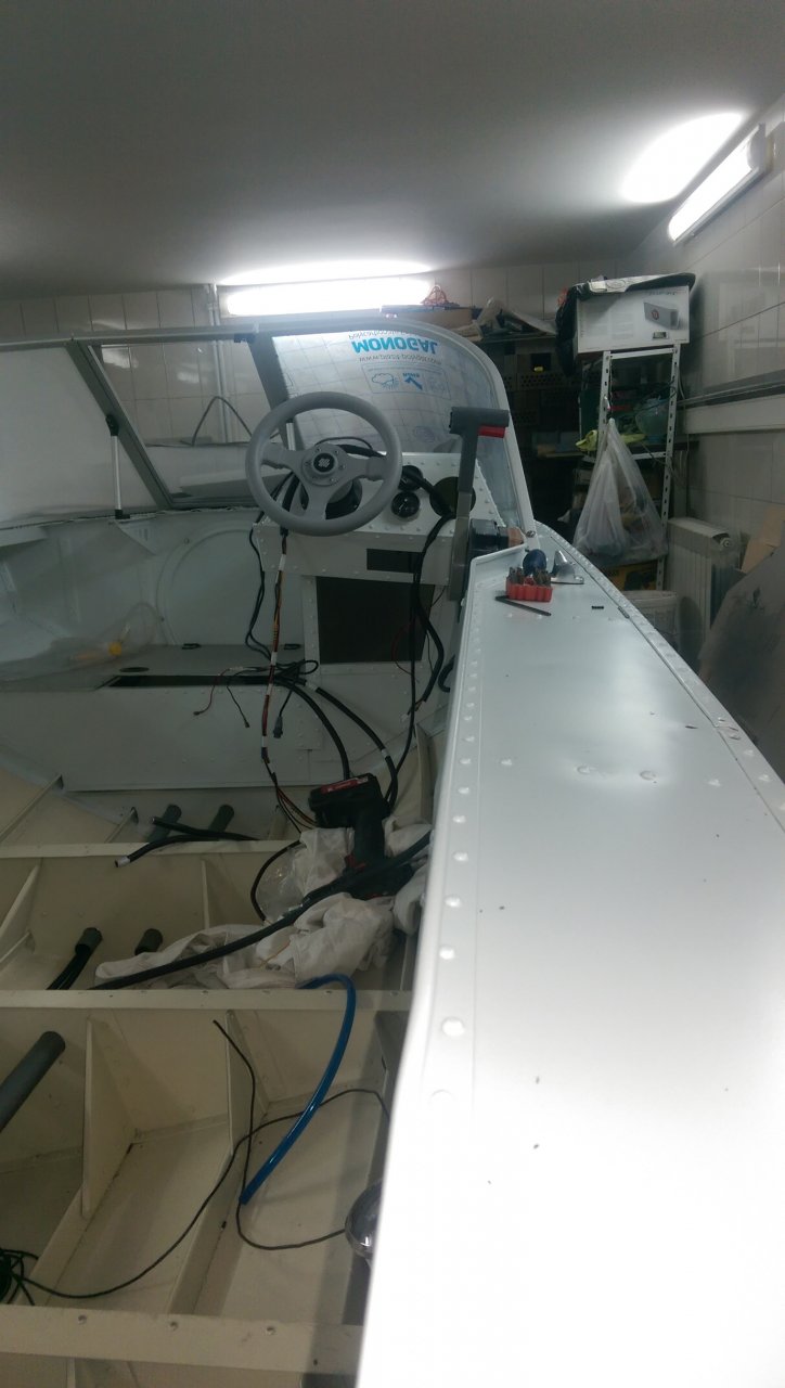

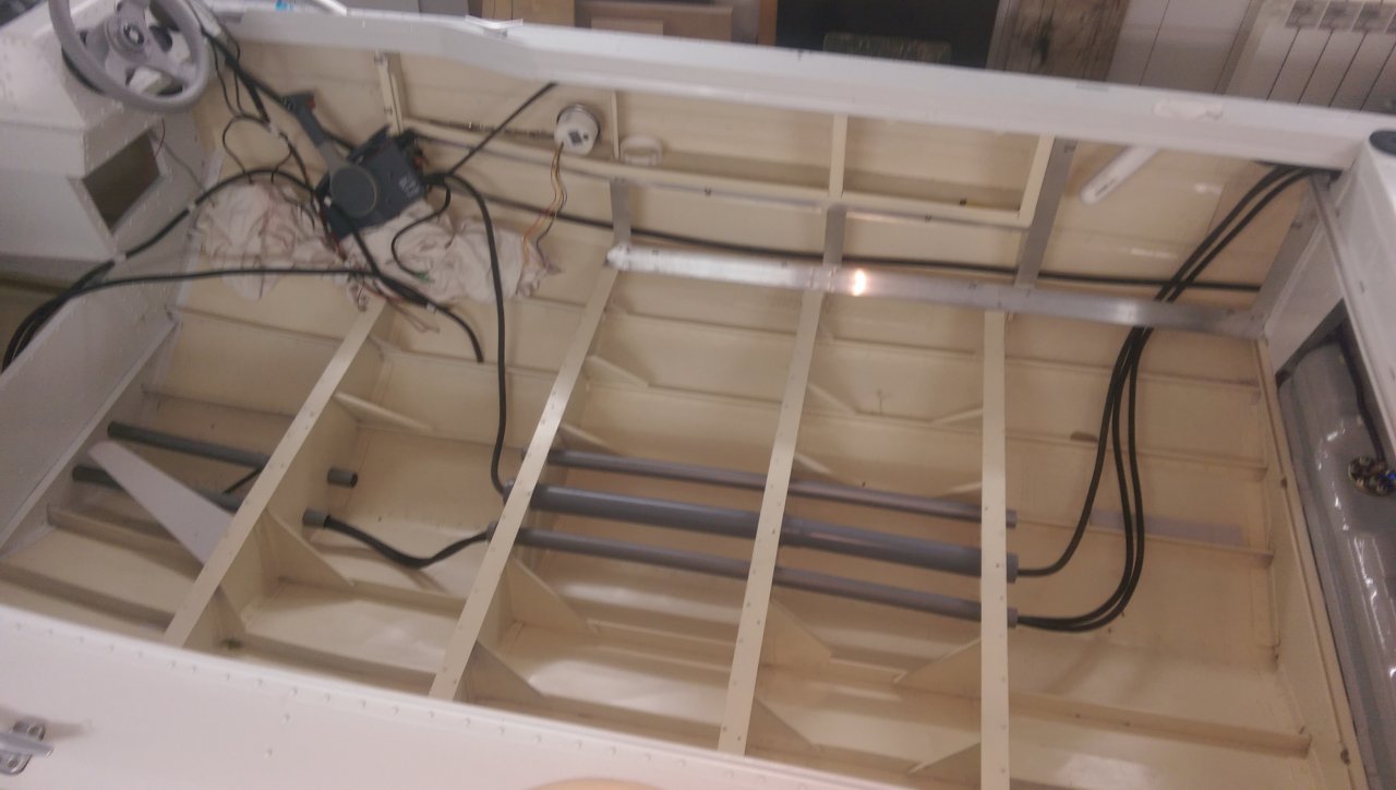

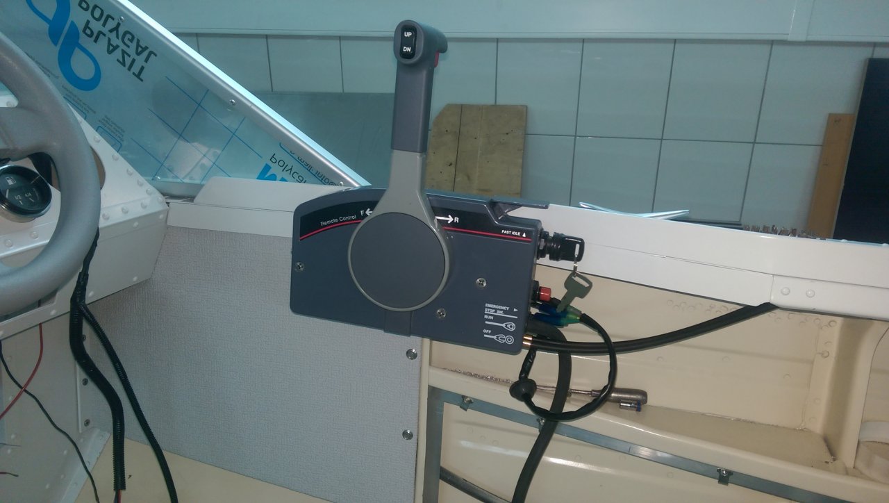

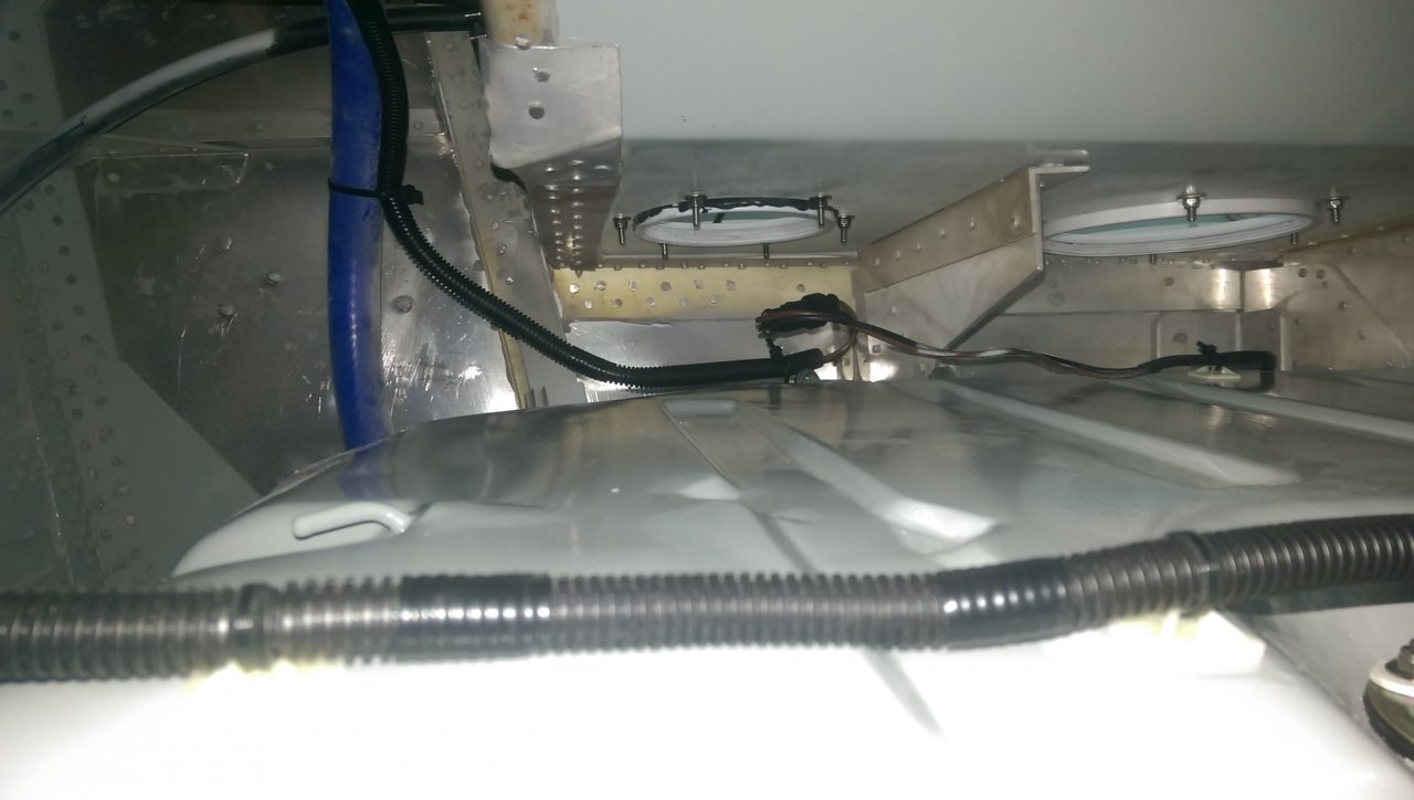

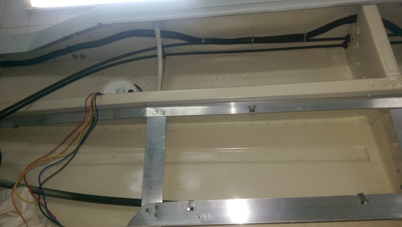

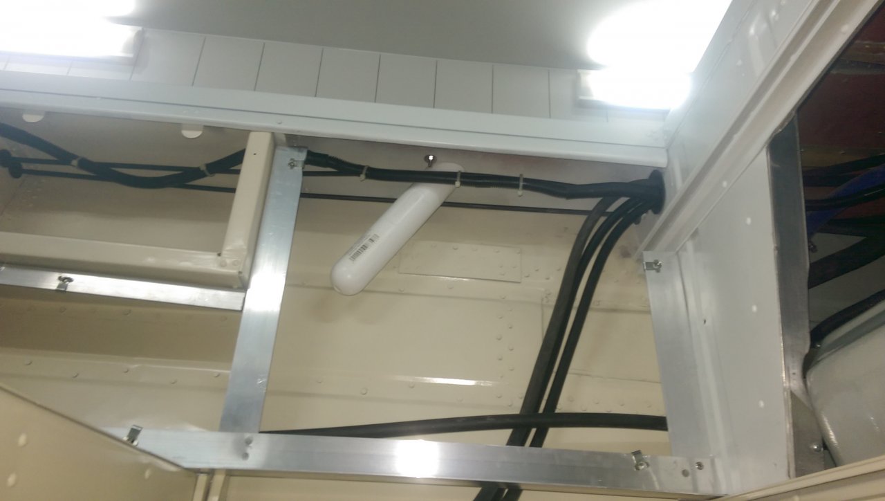

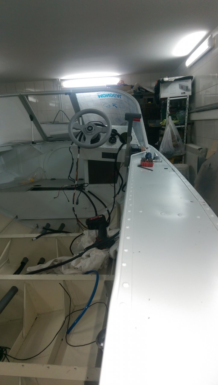

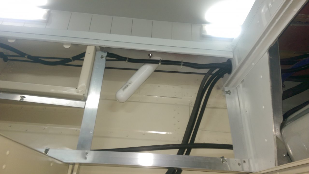

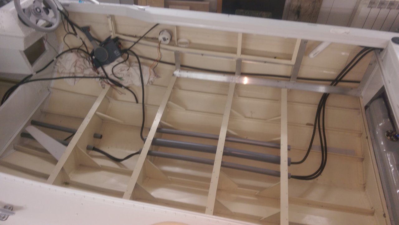

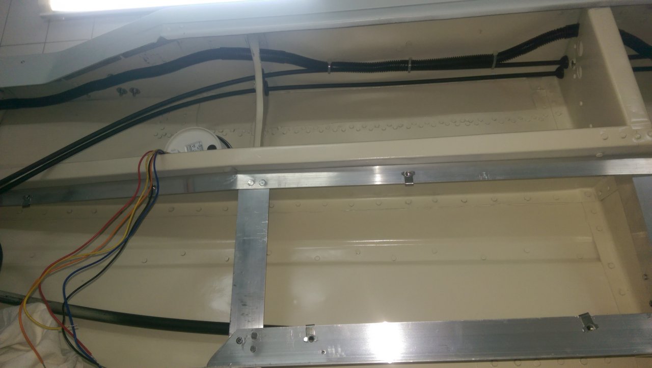

Поработали с проводной. Протянули провода для АКБ, Она будет в носовом рундуке, проложили жгуты в корме и по корпусу до поста, установили кормовой огонь. Теперь понятно, Где тянуть магистраль эхолота.
Борь не лучшее решение АКБ в нос , его на волне больше трясет , а борботаж не желателен , если у тебя не гелевый .

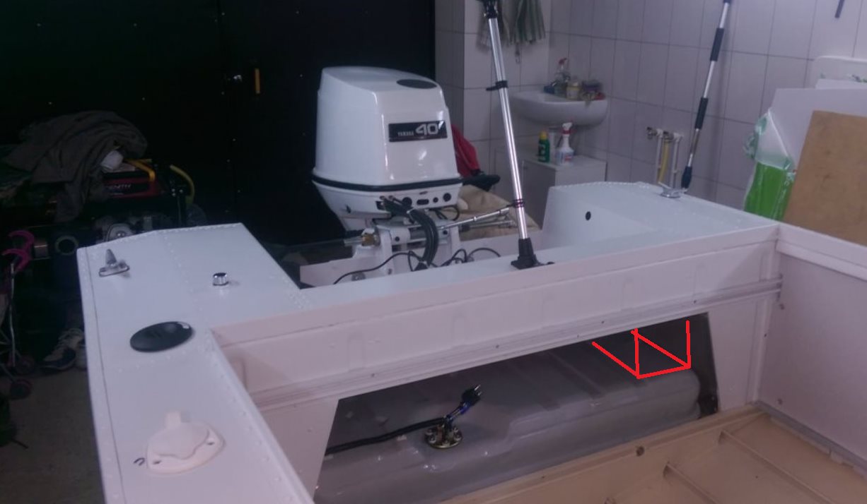

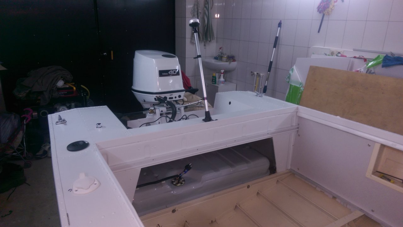

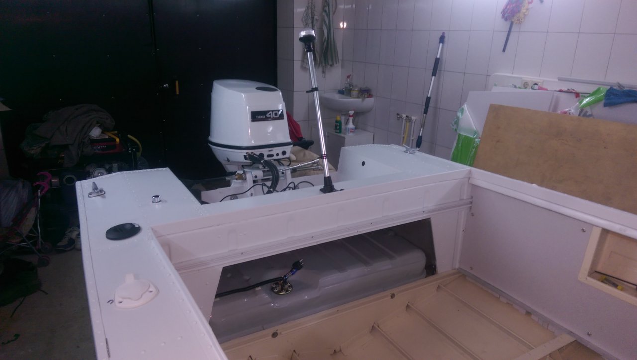

:)Дружище! Позволь тебя поправить.Такого понятия как "кормовой огонь" нет.Есть клотик ,топовый,гакобортный и ходовые огни.Но суть не в этом,а в неудачном месте установки.В азарте рыбалки снесёш ты его .Обычно местом для монтажа выбирают противоположный борт .Борт с которого обычно ты не ловишь.Например у меня это правый борт.Ну как то так.:oops:
Думали на эту тему. Задний диван предполагается полностью съемным. Он нам на рыбалке не нужен. В этой связи аккумулятор ставить некуда и очень не хотелось бы ставить его на палубу. Спасибо, что надоумили, придется поработать еще головой.
Мысли уважаемых донов?
Володь, так он съемный, как ты и советовал. Ставиться будет исключительно при необходимости.
2 113
....В этой связи аккумулятор ставить некуда и очень не хотелось бы ставить его на палубу. Спасибо, что надоумили, придется поработать еще головой.
Борис, над б\баком вроде достаточно места для аккумулятора, крепёж только придётся какой то мастырить, а так места кажется хватает.
Бошка моя туда не лезет, вернее входит, а обратно... Сегодня застряла и вспомнил фразу "ухи, ухи,ухи...".

Прикинуть надо, я там плавучесть планировал сделать.
Померяй, должен войти, поперёк лодки даже лучше наверное будет, а не как я нарисовал. Если будешь покупать новый аккум, то посмотри низкие 45/ 55 Ач, в форды идут у них размер в высоту чуть меньше.
По мурзилке 70-100 Ач
Да не нужен там такой ёмкости! Ну если только в автономку не собираешся.
Володь, так я и делал его держа в голове инфу от тебя.
АКБ меньшей, чем рекомендовано мурзилкой, емкости скорее всего кипеть будет или полноценный регулятор напряжения колхозить придется.

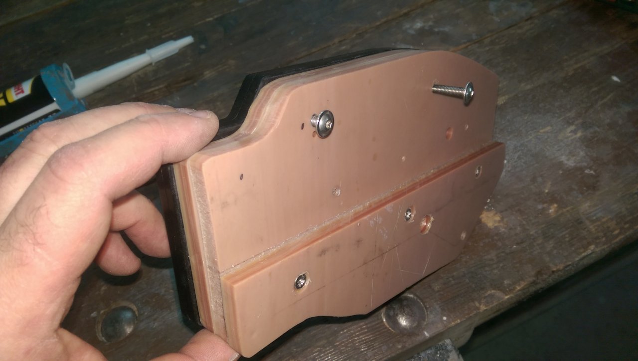

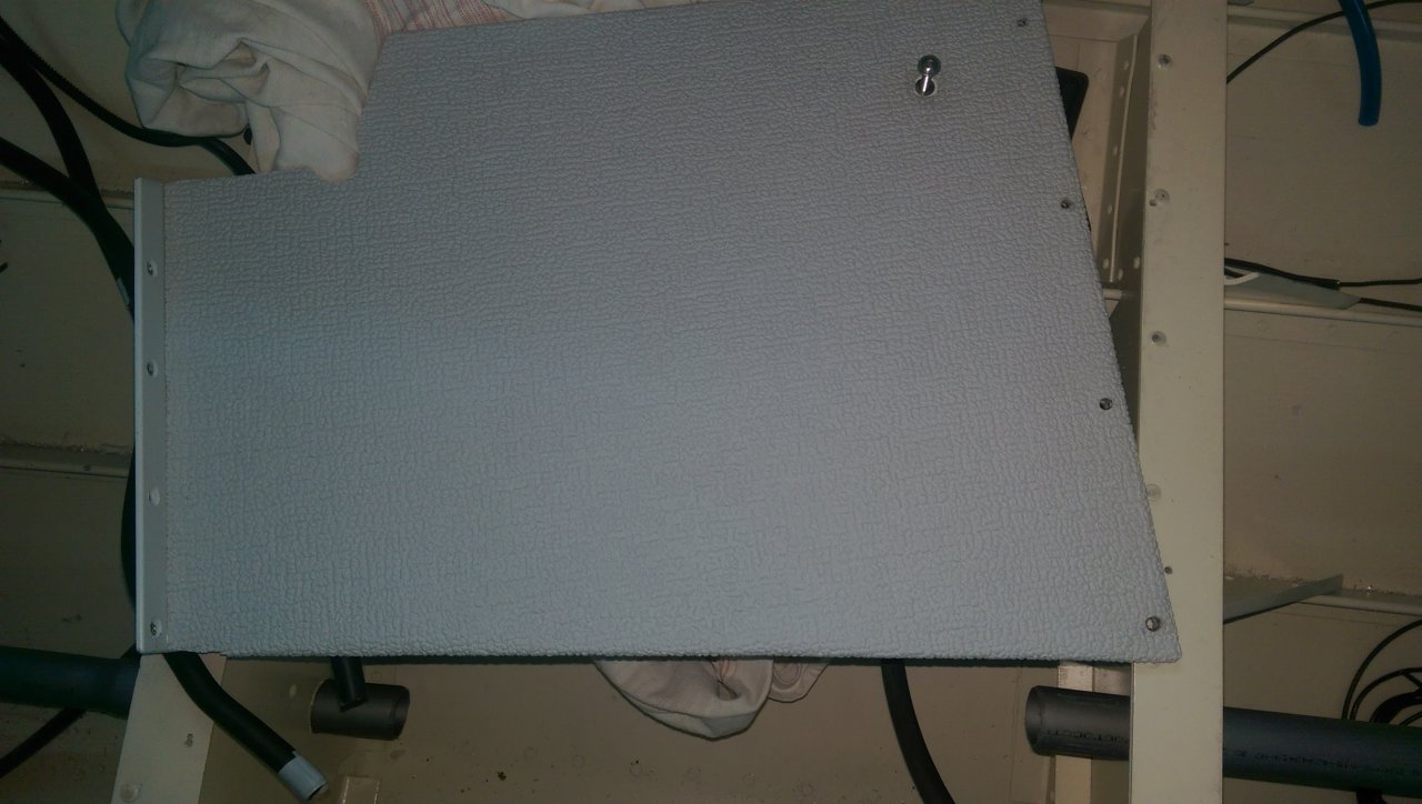

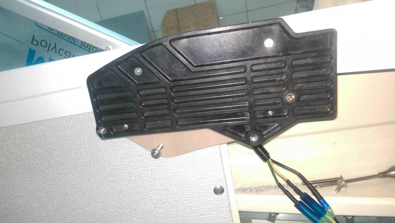

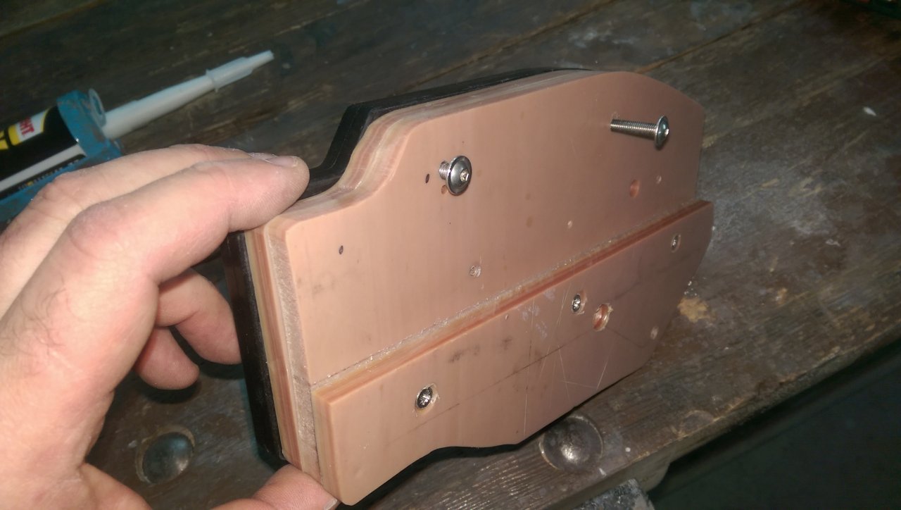

Накинул машинку. Вот такую площадку сделали. Да, Не быстро, но сидит жестко, Ничего не мешает , быстро и удобно снимается.
Придется кое-что переделать. Ошибся с длиной жгута к мотору.
