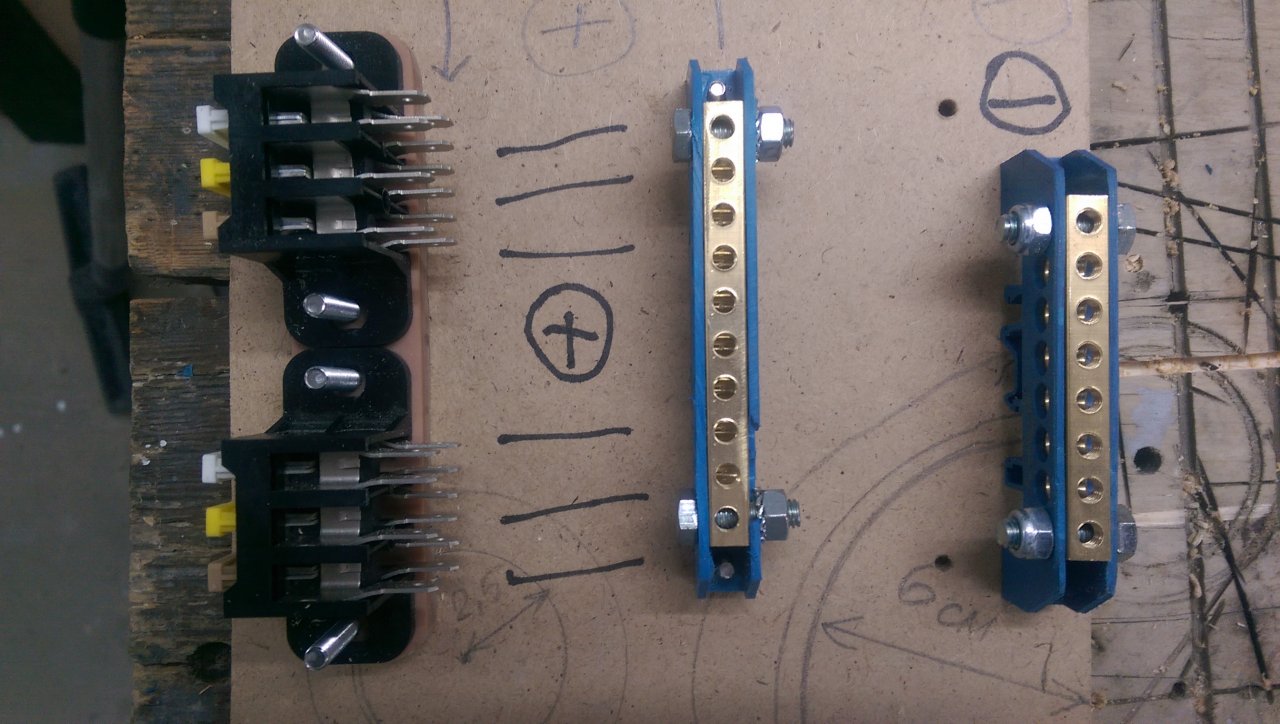

Как лучше развести плюс к предохранителям через колодку или с контакта на контакт на предохранительной планке? Через колодку кажется будет надежнее. Выношу на обсуждение!

Не так однозначно, колодка = 2 "лишних", не паяных контакта на каждом проводе, значит + 2 потенциальных места для окислов и отвала, имхо лучше сразу на предохранители, только хорошо закрепить все пучки, чтобы не растрясало контакты, клеммы для колодки предохранителей как и все остальные пропаять.

Володя, все контакты обжимные в термоусадке. Использую обжимку. Пайки не будет. Это потенциальный обрыв провода за местом пайки. Место установки колодок в лодке самое вибронагруженное. Соответствующую тему про электрику читал и принял свое решение.
Саша, Ты подтвердил мою мысль про колодку. Я их несколько модифицировал под болтовые клеммы.
Прикидываю подиум под колодки и блоки предохранителей, соберу его на столе, потом установлю под консоль. Все равно для удобства обслуживания подиум на пару см нужно отнести от вертикальной стенки консоли. К тому же крепеж всей этой требухи будет скрыт снаружи от глаз. Останется состыковать несколько разъемов и готово.

Володя, так и только так. Истина рождается в дискуссии, а все решения - некий компромисс.

Я делал и +и- через колодки, так же как ты и планируешь, обжимной наконечник+термоусадка.

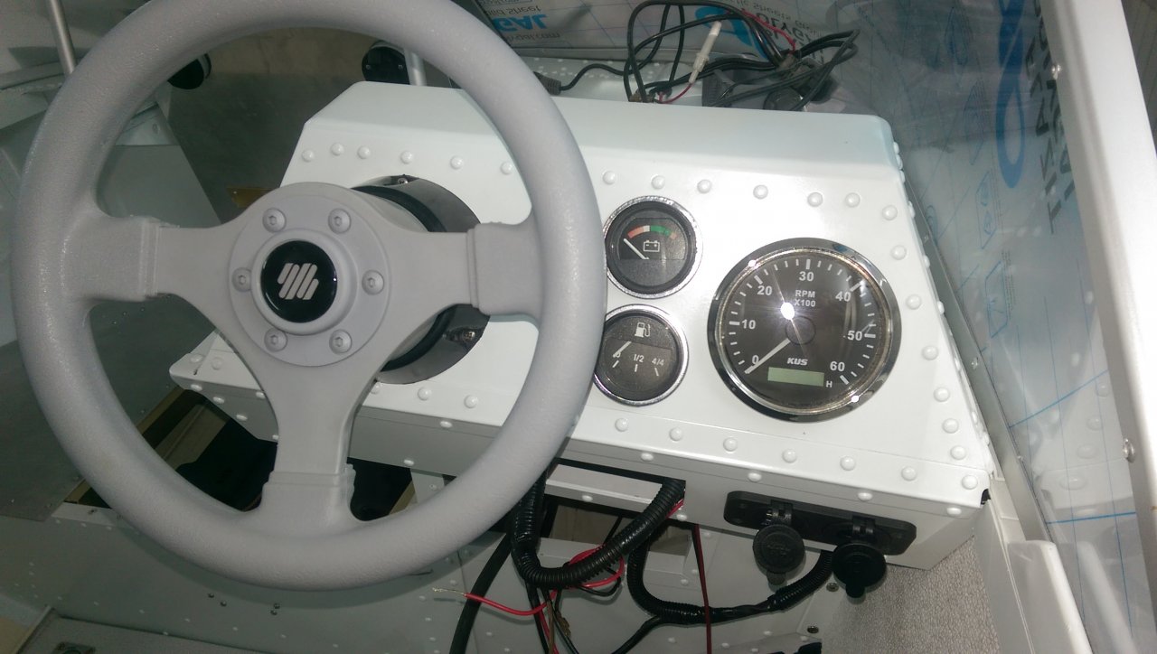

Да, места вроде много, но хочется использовать его рационально. У меня где проводка расходится просится бардачек, чтоб дожевики и одежду засунуть. Жгуты приходится подгонять по длине, чтоб не мешались. Скоро фото будет.

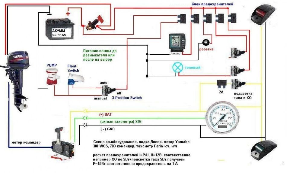

Мужики, подскажите, плиз, по предохранителям!
  1. бортовые огни 2 лампы накаливания 3 Вт каждая
  2. топовый LED (вроде 1 вт, на нем не указано)
  3. розетка на 2 гнезда- круглое и USB на 1,5 Вт.
  4. Помпа цунами т-400. Рекомендуемый вроде на 4А.
Провода 1,5 кв.
Я в этом лошара полный
27 594
2 433
1 и 2 по 7.5
3 и 4 по 10
У меня так.

Смотри картинку, внизу писанина, прочитай.
