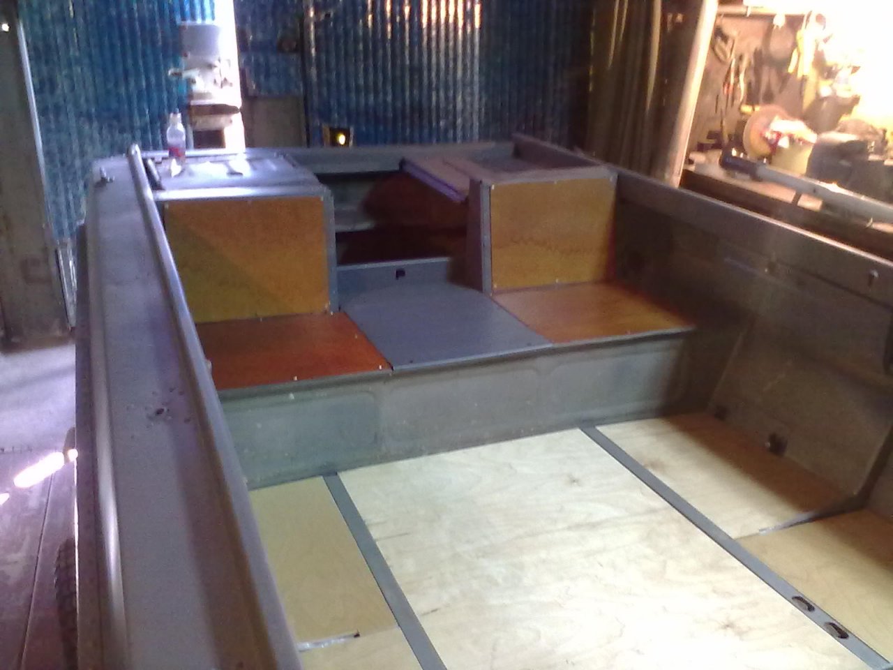

Пришла мысль - сделать всю палубу откидной - закрепить ее на петли к переборке подмоторного отсека, и на палубные замки к жесткости в 4-6 местах. Можно быстро в одно лицо поднять ее и просушить или очистить пространство под сланями.
Смущает перспектива коробления фанеры от влаги и возможное гуляние палубы, т.к. жестких точек крепления не будет.
Выношу на обсуждение.
Не разделяю такое решение , сам процесс по обслуживанию в теории хорош , но на практике будет неудобен , а на воде почти невозможен .
9 748
6 524
Олег, а подробнее?
Зы: на воде я полик поднимать не собираюсь, также, как невозможно это будет следать с прикрученным пайлом . Лодка будет жить на телеге. В обслуживании на ней не вижу противопоказаний.

Сам рассуди, 1) преимуществ в быстром доступе нет, 2) все равно откручивать, 3) что бы убрать в сторону нужны дополнительные телодвижения, как откручивание петель , 4) упереть в угол и приподнять другой край и так возможно для проветривания , /мое мнение / петли в данной идеи - лишнее звено . Думаю недели через две - три вернемся к этому, уже предметному разговору с моей стороны.

Если в двух словах то заморочка эта лишняя. Раз сезон ,после тура на ВОлгу ,поднял да проветрил! На своей за 4 сезона ни разу не вскрывал. Тоже в основном на берегу живёт.

Борис привет. по полам думаю лишнее это, Олег с Володей уже сказали, а вот рундучок под сиденьем-классно получился. Особенно понравилась "полутабуреточка" сзади спинки, больше не знаю как обозначить. :good:
9 748
6 524
Всем спасибо! Пересплю с этой мыслью и приму решение. На самом деле крепление через петли не муторнее крепления фанеры к жесткости. Стоят эти перли по 60 р., а вот замки уже по 600 и в Магазинах Москвы их нема. Есть более дешевые и хлипкие. Те, что нужно нашел только в West Marine.
У предложенного мною решения есть еще один минус. В качестве места для крепления весел, помимо потопчин рассматривается обшивка бортов. Если поставить на нее любой крепеж для весла, палубу поднять на петлях не удастся.

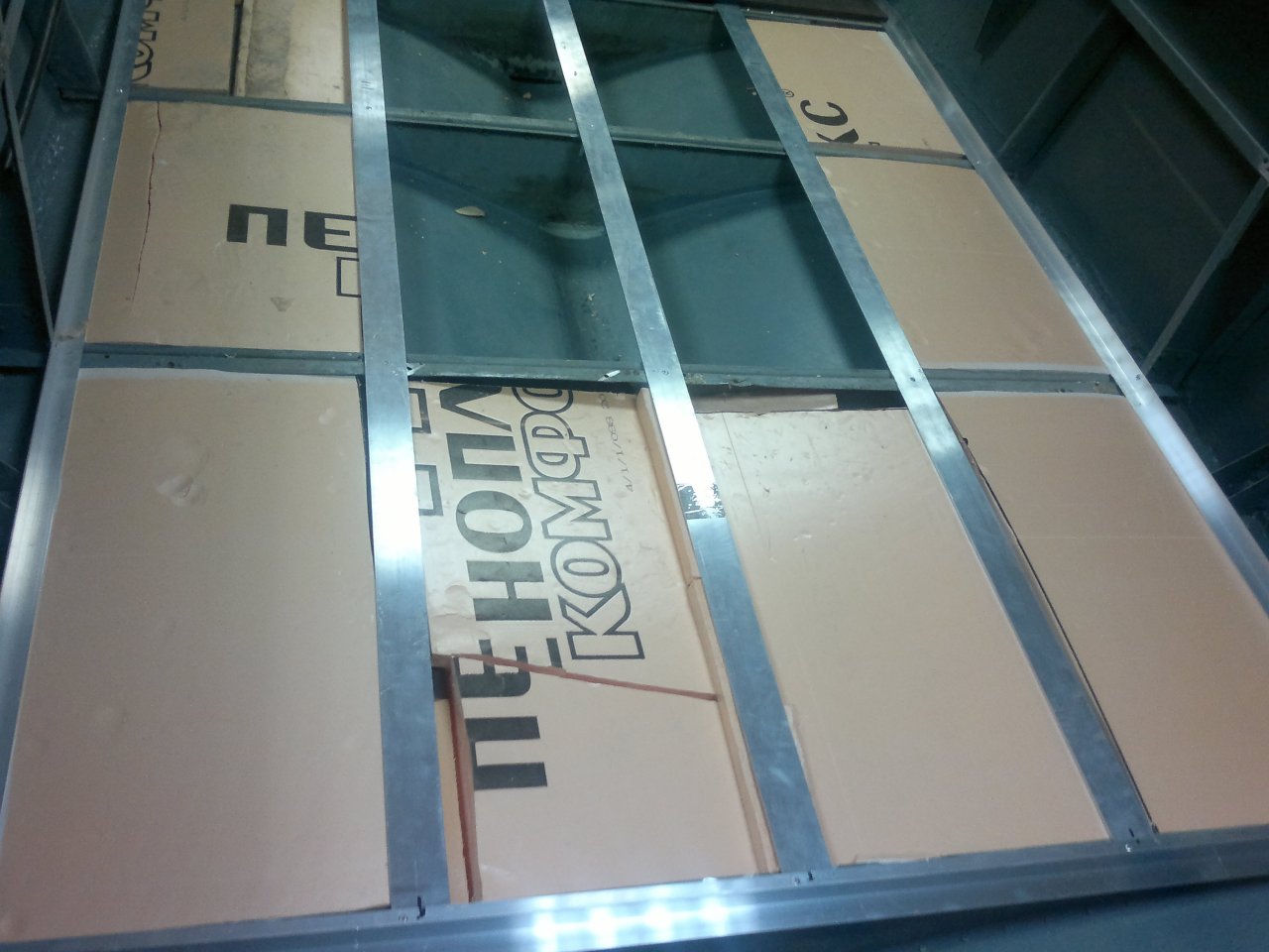

Вот еще ряд вопросов возник. Насколько много точек крепления пайола к силовому набору необходимо? Что-то мне подсказывает, что много и не нужно.
Ребята, колитесь, как и где лучше крепить? Насколько необходимо ставить продольный силовой набор под пайол?

Я вообще не заморачивался насчёт крепежа, хотя по стандарту они должны крепиться специальными скобами на винтах М5. Какой год уже лежат и не выстреливают, наверное привыкли по месту. Делал из простой фанеры+краска в несколько этапов, да и ещё линолеум поверху, даже не гниют.
9 555
4 760
Здрасти! Приехали!Без продольного набора 9мм фанера будет прогибаться под тобой.Однозначно!Я крепил через 50 см(продольно два ряда) и по периметру Вот! Раскололся!:pardon:

Всем доброго дня! Владимир, а Вы между днищем и нижним слоем пеноплекса зазор оставляли? Подскажите пожалуйста на КРЫМу так же сделать можно? Спасибо!
9 748
6 524
Зазор там нужен, чтоб болота не образовывалось, также желательны продыхи по бокам блоков, чтоб вода испарялась.
Конечно оставлял.Бря уже ответил. На Крыме ещё проще там по днищу ,вдоль силовой набор есть.Вот первый лист на него и ложите.

Середину оставлять, а по бокам закладывать? Общий объем с запасом примерно какой должен быть, не подскажете?
