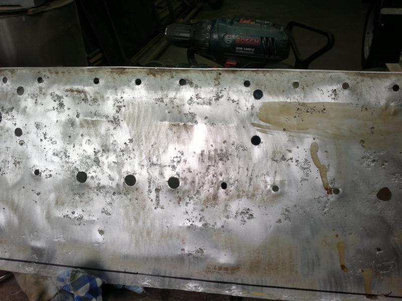

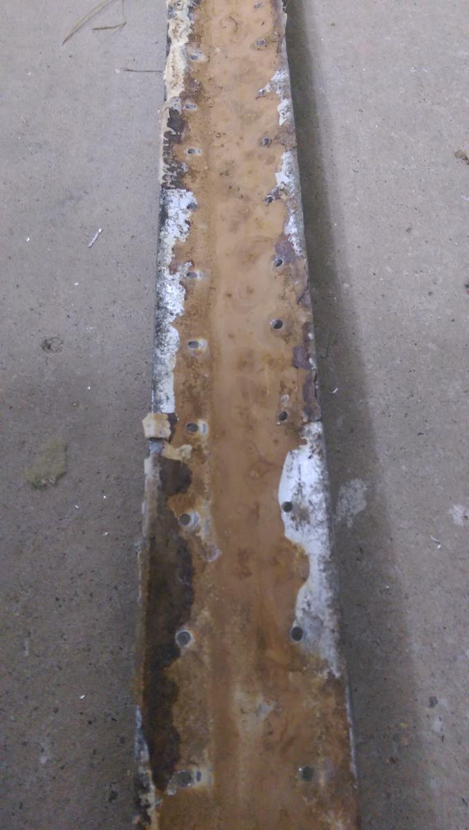

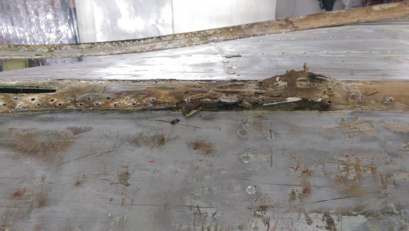

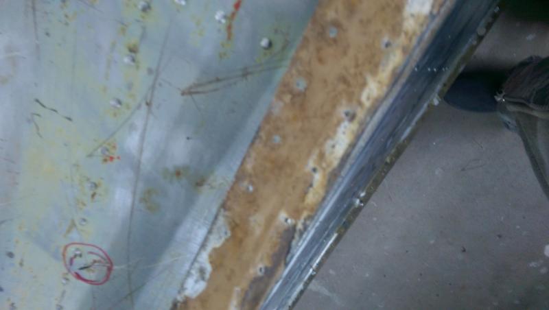

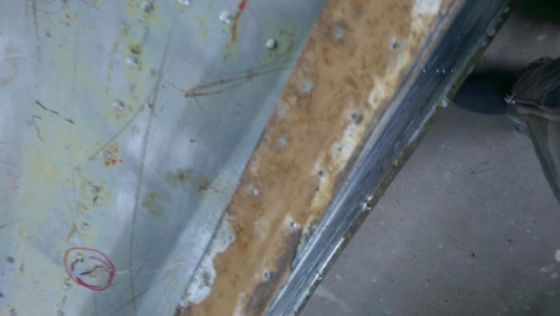

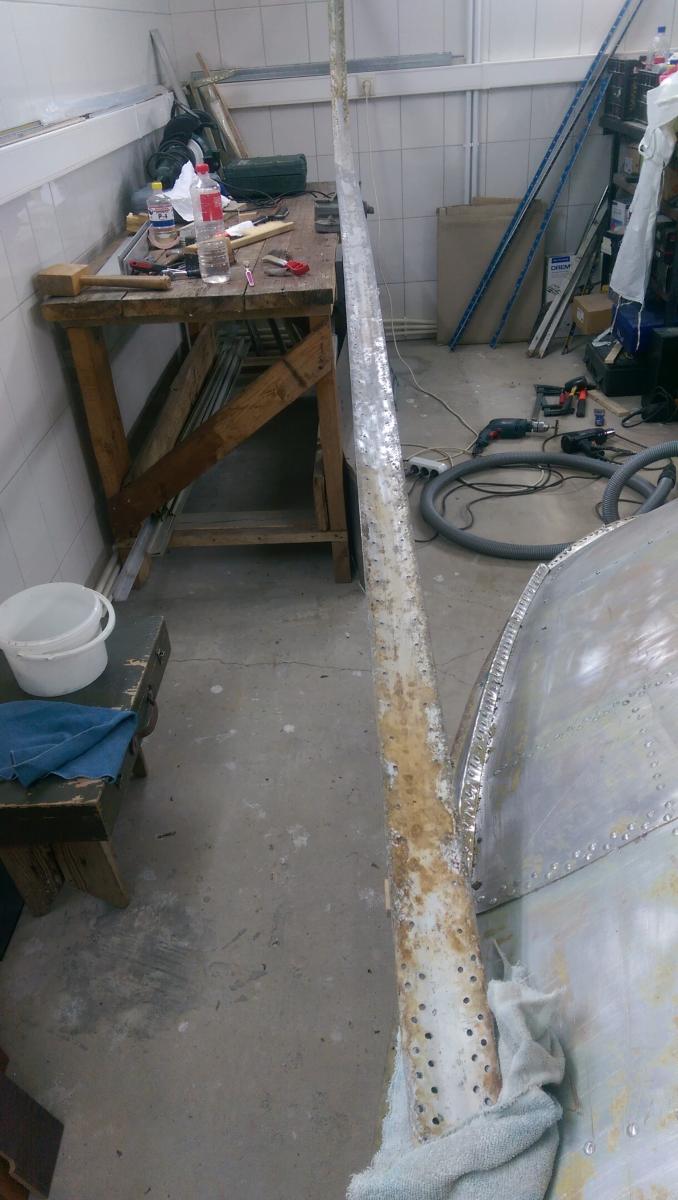

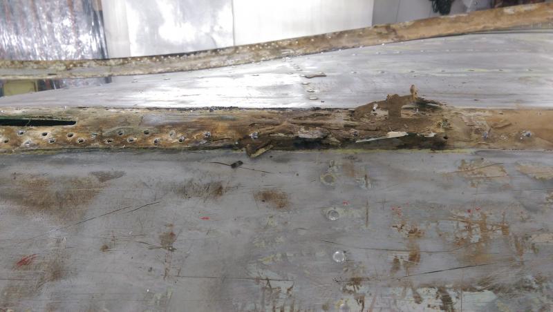

Сняли-таки киль. Все не так печально.
После того, как отсверлили, оттопырил киль и нагрел без фанатизма его переднюю часть - лента и замазка размякли и он сам снялся. Без нагрева сидел крепко.
Киль корродирует исключительно там, где была эпоксидка. Не исключаю, что это реакция с отвердителем. Насколько я помню, он на неорганической кислотной основе, чего не любит люминь. На дюрали коррозии нет, в т.ч. на заклепках.
Нужно подумать чем снять окислы и остановить реакцию. Будем химичить. Это будет быстрее и гуманнее, чем драть щеткой.
Местами головки заклепок настолько стерлись, что их толщина была менее 1 мм - фольга. Здесь киль и начал оттопыриваться. Вместо того, чтоб заменить заклепки, его сначала залили гудроном, а потом наложили смолу - вот похоже и причина проблемы.

Киль попробую сначала щелочью (Крот для сливов раковин) возможно использую очиститель колесных дисков, муравьиную кислоту, преобразователь ржавчины и т.п.), потом погашу содой, помою керхнеом. Это не долго. Щеткой сложно, т.к. поверхность ну очень не ровная из-за коррозии - пробовал. Пескоструя нет. Кислотный грунт обязательно!

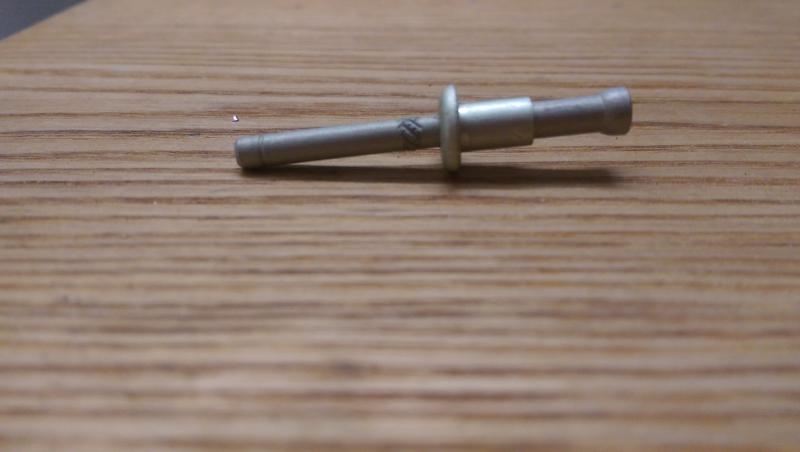

Вот какие заклепки делал советский авиапром
Oleg_samara
18.01.2017
2 901
2 487
Очень строгие заклепки как по длине так и по диаметру отверстия , малейшее отклонение от допуска и 100 % брак . При правильной установки на срез и смятие держат как полнотелые , там стержень раздает по диаметру заклепку , и обламывается не под корень его придется срезать , и дорогие они очень .
9 748
6 526
Oleg_samara сказал(а):
Видимо они для специфических мест, Где установить ее возможно только с одной стороны

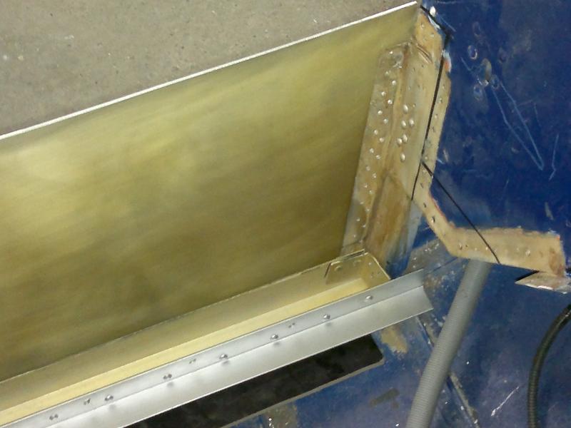

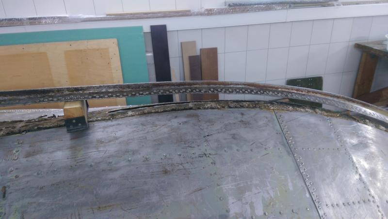

Сегодня утром похимичил часок. Снимал счастье, что под килем образовалось. Полная жесть - смесь гудрона, клея, эпоксидки и продуктов коррозии. Последние по виду как ржавчина. Щетка не берет. Снимал все это добро феном (эпоксидку), растворителем М18 гудрон и краску. Продукты реакции люминя (Это не оксид) взял только крот. Его концентрацию нужно уменьшать. Чистый крот жрет плакировку, разбавленный более гуманен. Больше минуты не держал. Кислоты не реагируют. После химии смывать водой и парогенератором. Теперь стало видно, Где нужно рихтонуть. Теперь будет, за что герметику зацепиться. Фото не делал.
Киль не трогал. Там еще веселее. С ним придется в выхи на улице позаниматься. Крот мне там не нравится как себя ведет. Не приятно то, что киль пытались видимо подклепывать после того, Как нанесли эпоксидку. Видно по деформациям металла.

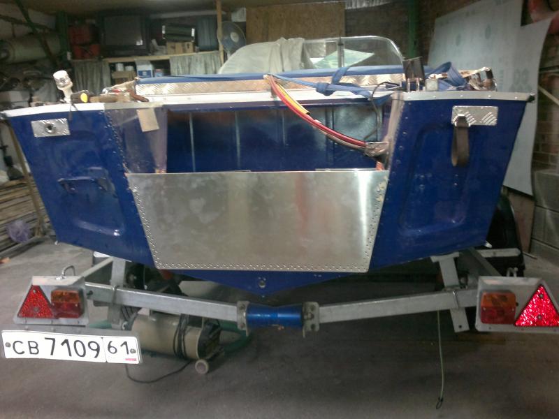

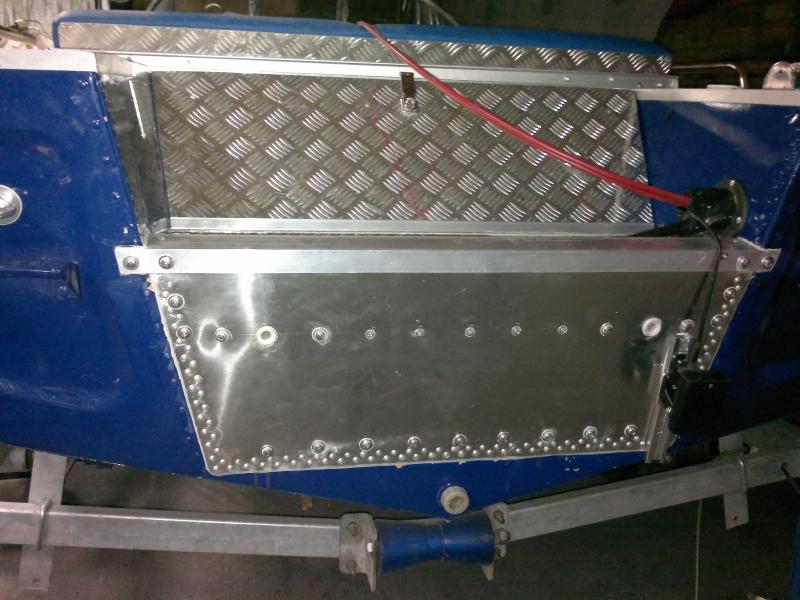

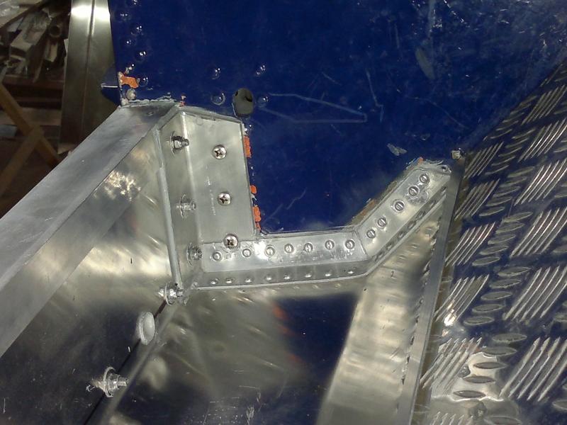

Олег, из чего пластина на транце сделана?
Oleg_samara
18.01.2017
2 901
2 487
Олег, из чего пластина на транце сделана?[/quote]

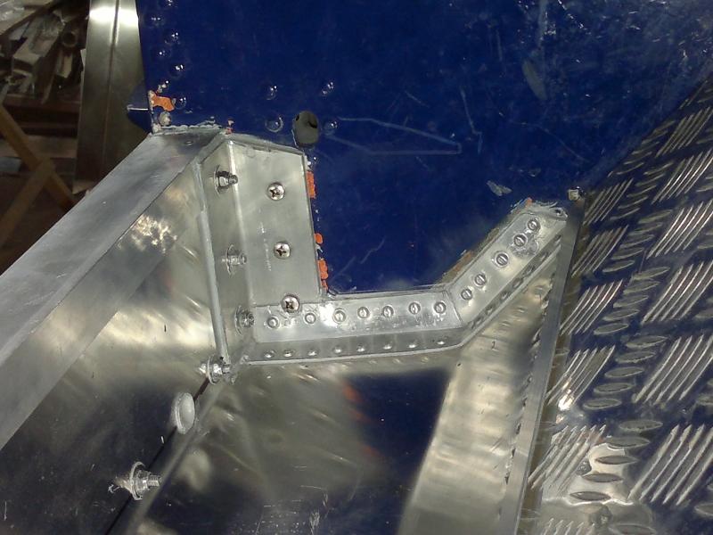

Восстановленный транец из Д16Т 1,8 мм , под моторная пластина тоже Д16Т 8-10мм , главное с неё правильно нагрузку на лодку распределить, свою конструкцию показывал в теме "Транец на Днепр под L ногу" .
9 555
4 762

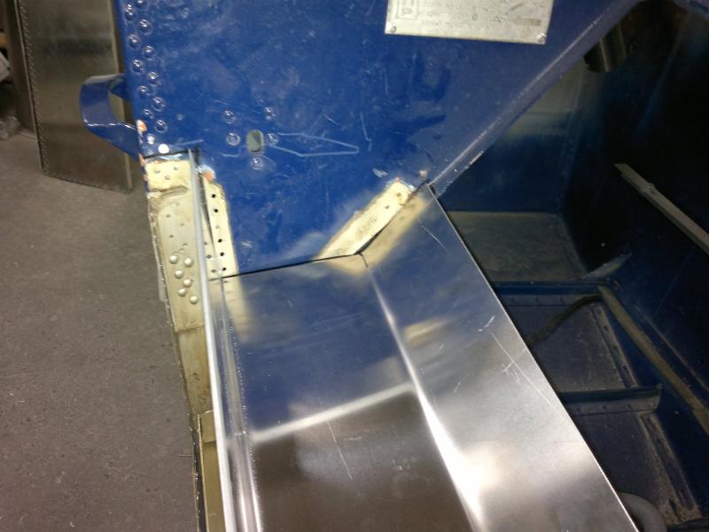

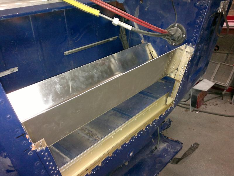

Вариант ремонта транца Днепра под Ямаху в 40 сил.Навигация окончина и конструкция показала свою жизнеспособность .Прогибов ,трещин и прочих деформаций не замечено. :good: Задача была поставлена так ,что бы реконструкция не нарушила внешний облик лодки и сохранить функциональность откидного люка и трюма под ним. Это вид оригинального транца изнутри! По причине непригодности был безжалостно удалён также как и прочие детали транца. Новые детали изготовлены из АМГ толщиной в 3 мм.После обработки кислотным грунтом(все внутренние поверхности) всё собранно заново. ;)
докер сказал(а):
... По причине непригодности был безжалостно удалён также как и прочие детали транца. Новые детали изготовлены из АМГ толщиной в 3 мм.После обработки кислотным грунтом(все внутренние поверхности) всё собранно заново ;)

Коллеги, спасибо за внимание к вопросам. Они еще будут (скоро и много)!
Мотор предполагается с длинной ногой. Посему склоняюсь к транцу, как делал Олег с характерной накладной моторной доской с основой на алюмевой плите (его фото здесь и последние фото в его теме про танец под L-ногу). Конструкция нравится тем, что мотор будет легко как поднять, так и опустить в вертикальной плоскости. Если потребуется заменить доску, это совсем легко. К тому же она меньше будет преть, т.к. не закрыта со всех сторон люминькой. Думаю будет не сложно поставить на нее трим в перспективе. Возможно немного изменю форму плиты - нужно еще все обмозговать.
В течение двух ближайших недель нужно будет прикупить клепки, металл... Бог даст, в новогодние праздники начнем клепать.

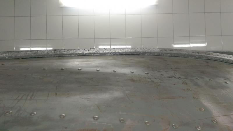

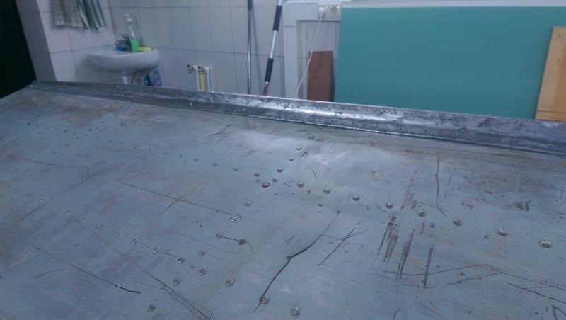

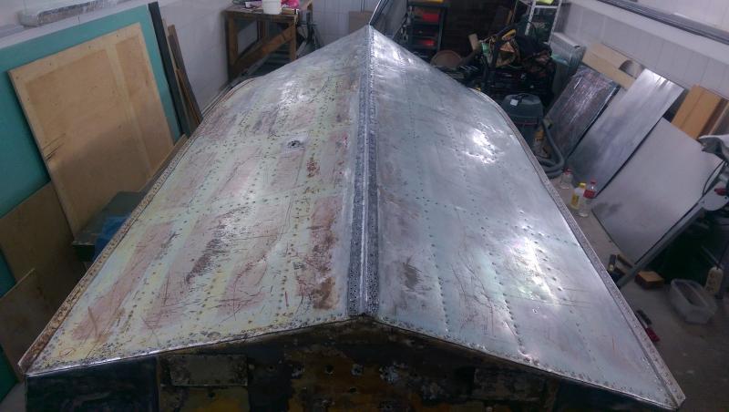

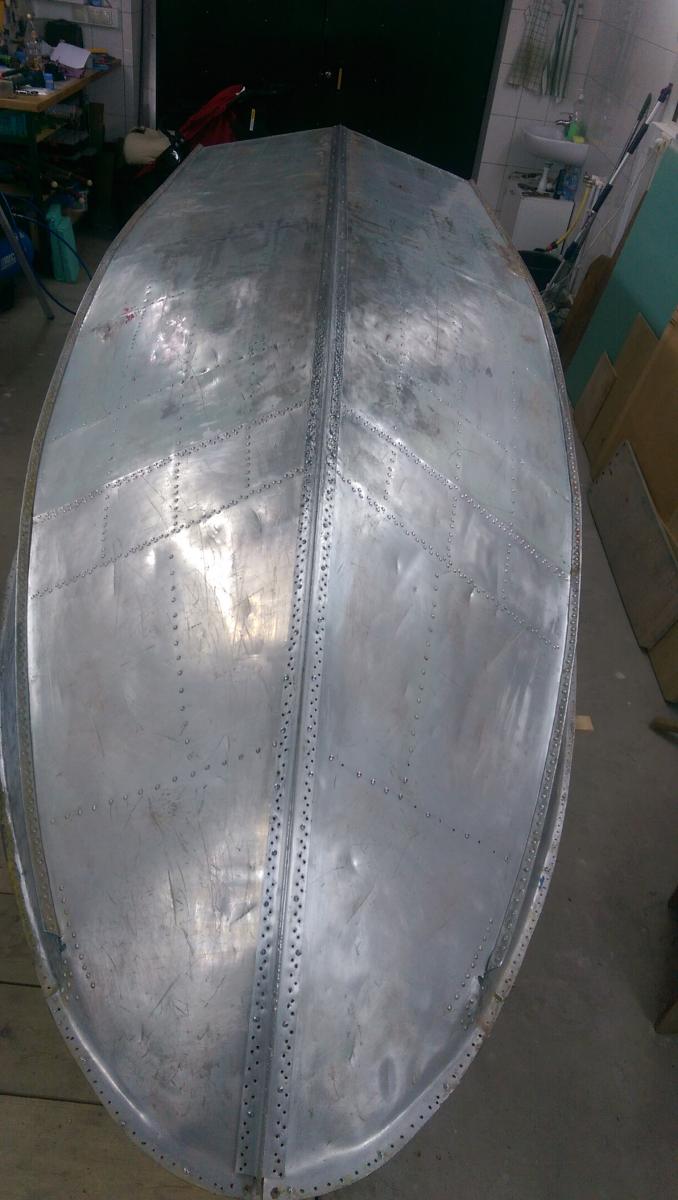

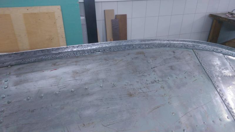

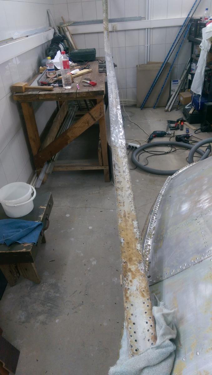

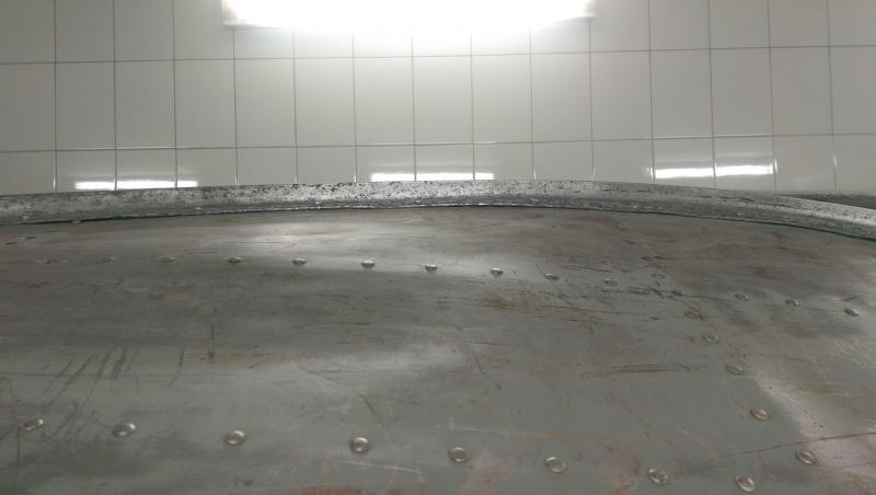

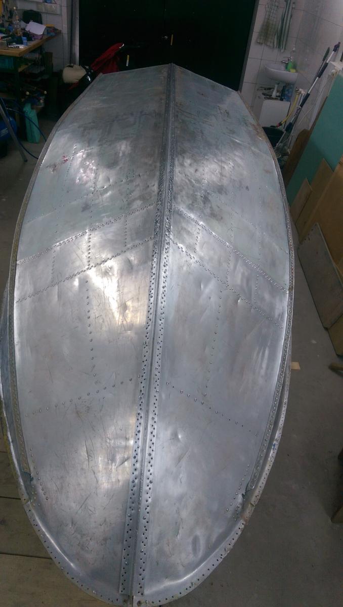

Пока ничего интересного. Чищу киль и место пол ним. Днище будет рихтоваться.
9 748
6 526

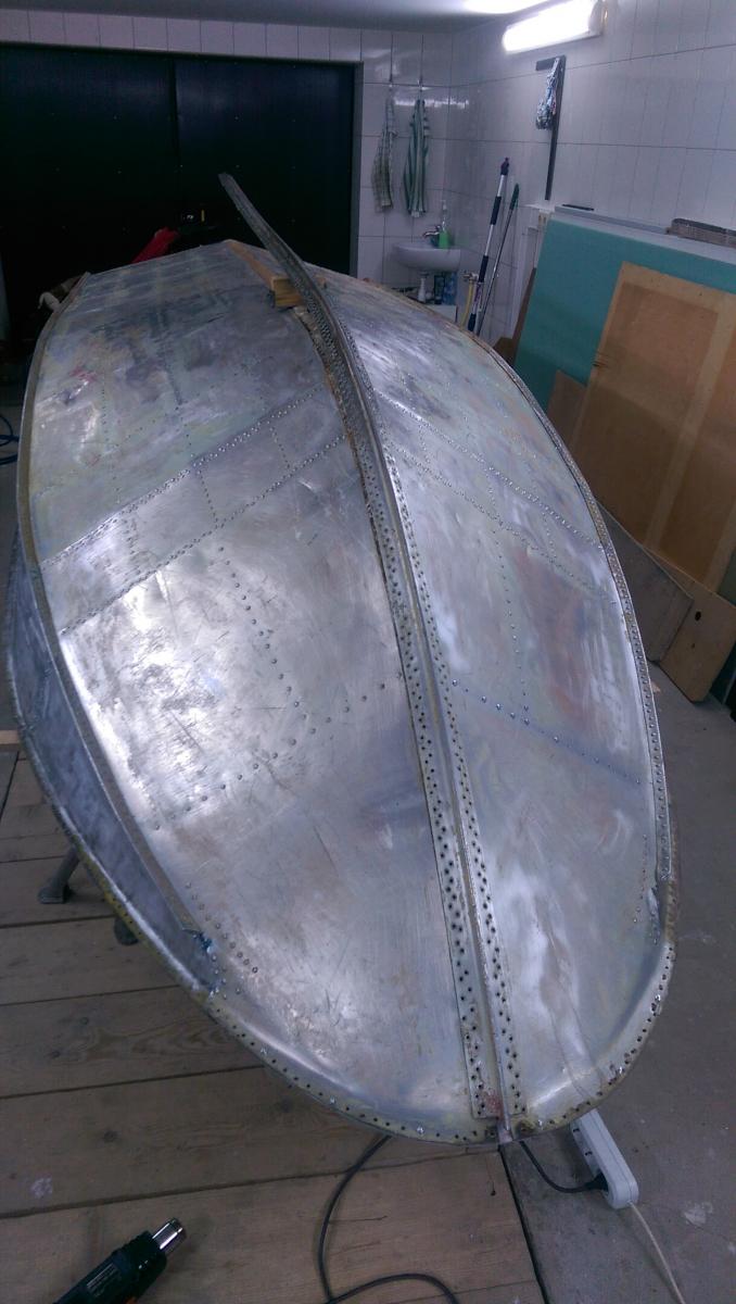

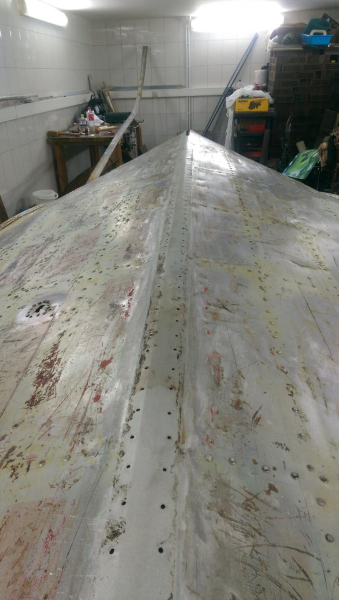

Отдраили, отрихтовали без фанатизма и установили киль. Его пока не травил. Если куплю HNO3, попробую, чтобы осветлить киль после натра.
Растворителями (Р4,Р12, 646) удалил остатки краски и грунта с днища. Наносится кистью, потом вытирается ветошью. Маска ЗМ рулит! По хорошему нужно было пробовать 648, но у меня его не было.
Попробовал править днище, результат слабый. Хлопуны удаляются легко (фен и компрессор), а вот с большими вмятинами швах. Они останутся, где-то сверху встанут латки.
Снаружи корпус был покрыт коричневым (травящим грунтом), потом желтым авиационным АК-69 (для его растворения и нужен 648, но Р4 также нормально работал - в финале 646 давал хороший результат). Далее на корпусе была нанесена синяя (родная) краска. Это была вещь! Ее ничто не берет, даже смывка и нагрев. Подразумеваю это какая-то краска для защиты металлов в агрессивных средах. Все что было нанесено потом - ни о чем. Были сложности со снятием тонких слоев эпоклидки, но практически все снял. На днище остались черные полосы - это царапины до металла с нарушением плакировки, на которую попала эпоксидка, а скорее всего отвердитель от нее. Получилось какое-то химсоединение (не корродирует и не снимается - пусть живет). Видимо люминька здесь протравилась.

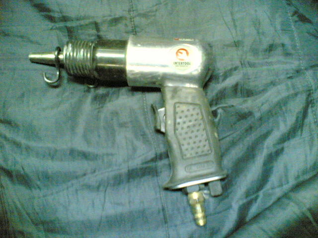

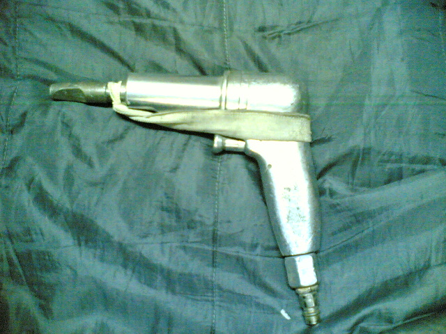

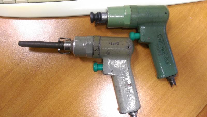

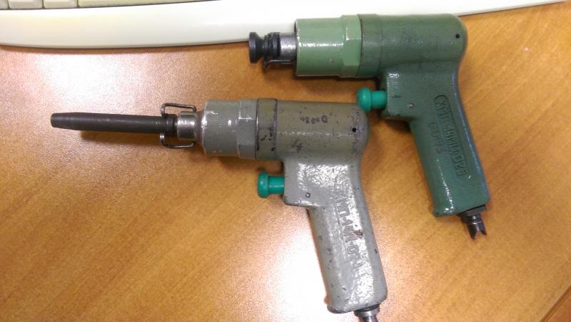

Идет подбор инструмента и расходников. Надыбал через авито канальчик и прикупил заклепочники по очень гуманной цене. Скоро поеду за набором поддержек. Возможно обломятся заклепки и лента. Инструмент советский -
б/у с авиазаводов.
